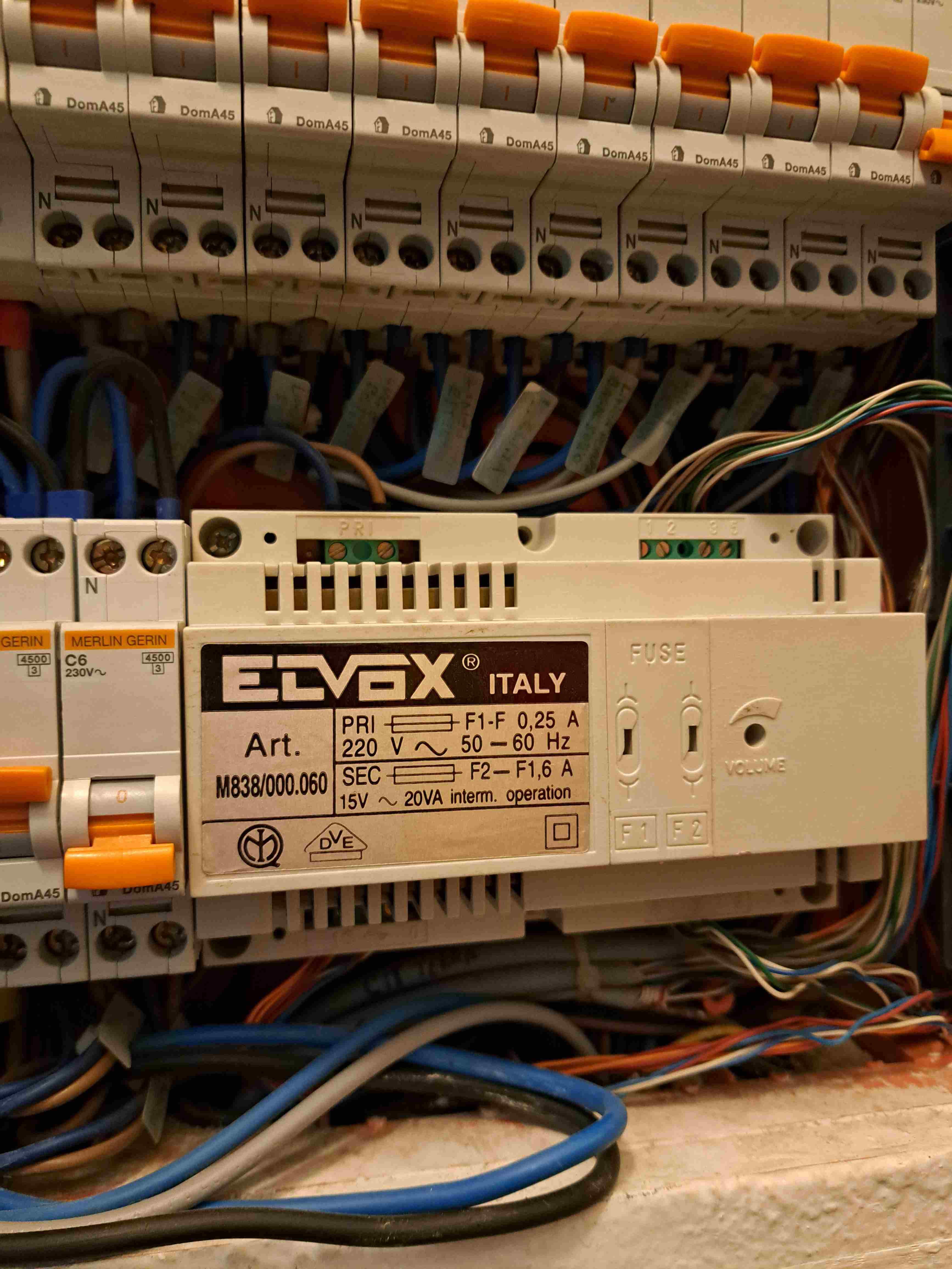

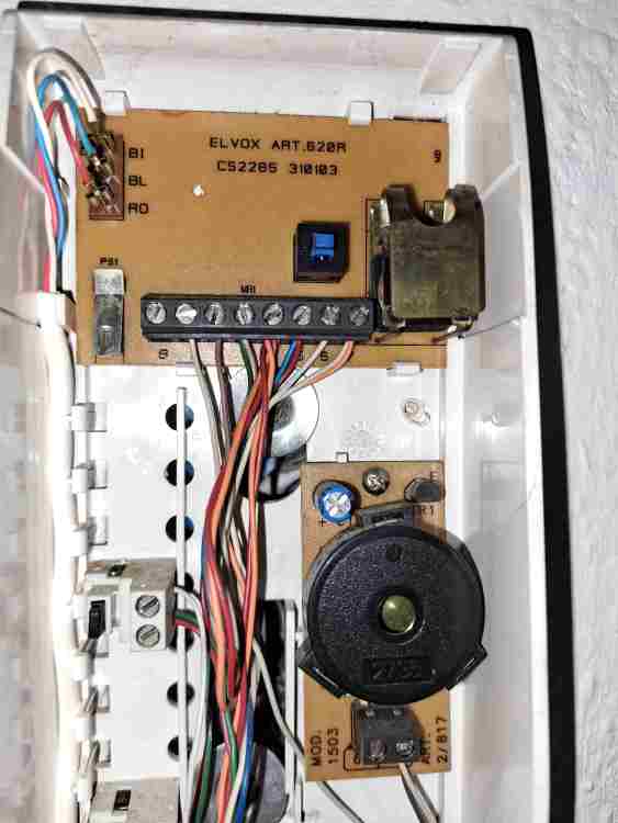

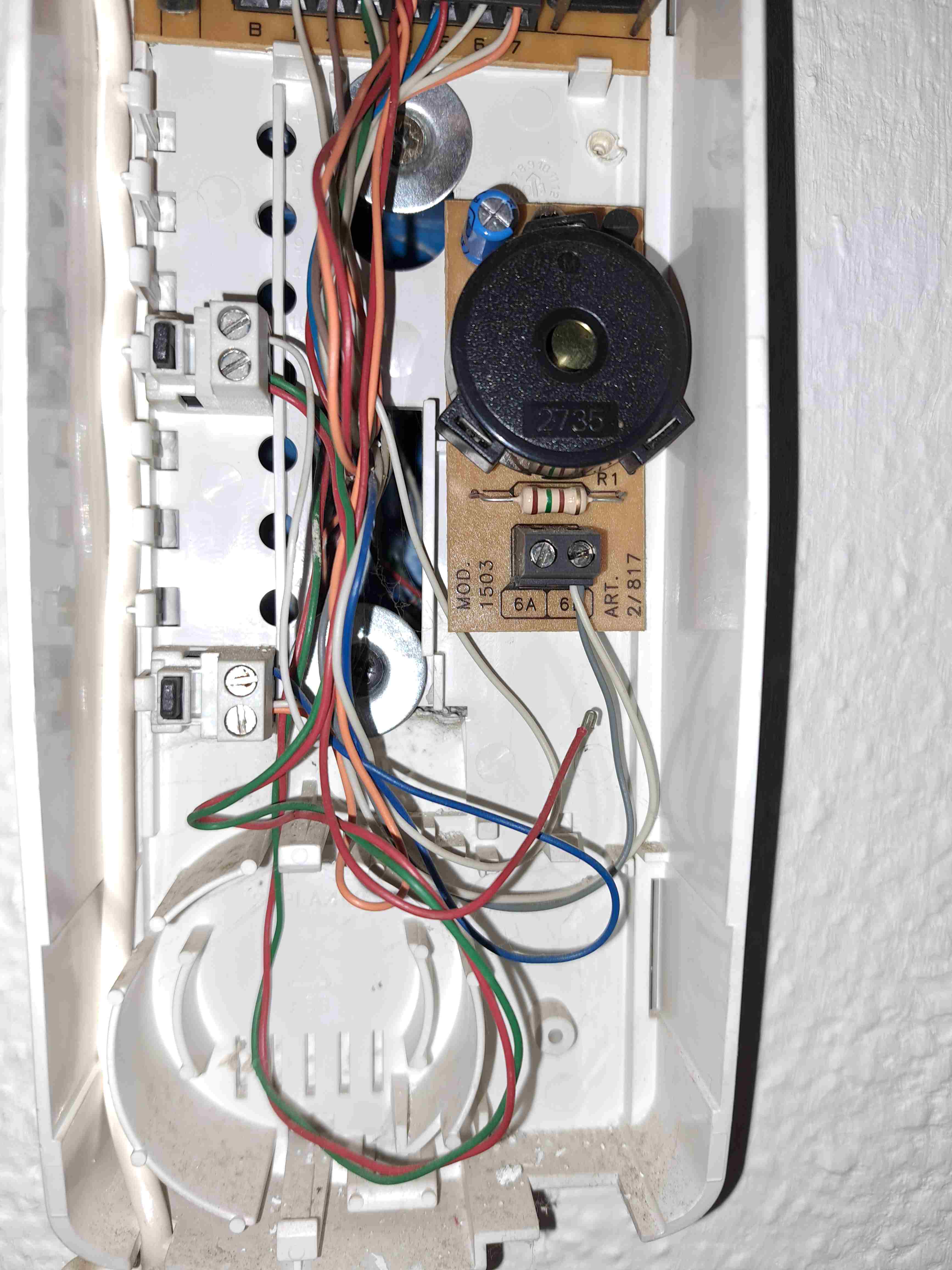

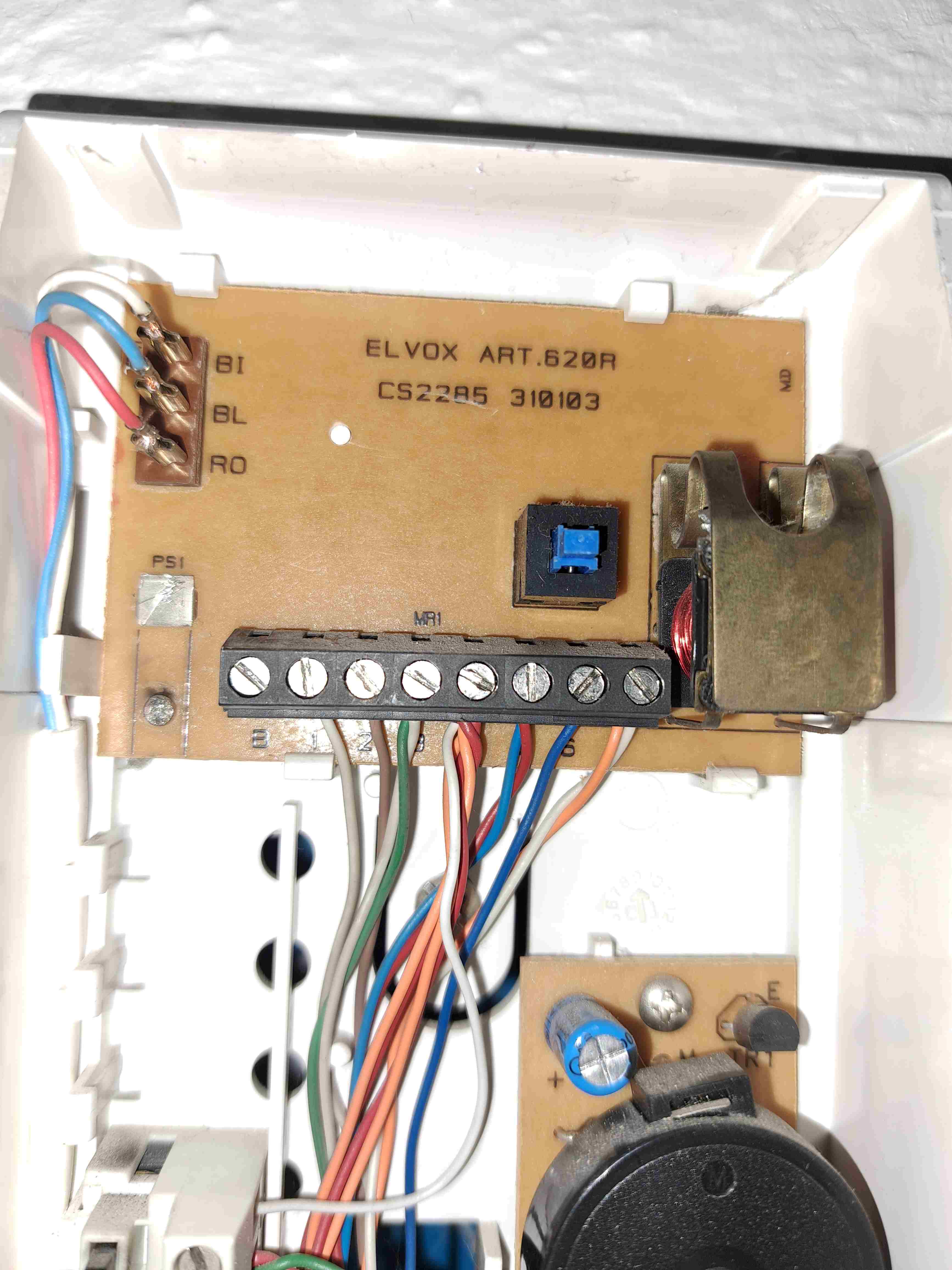

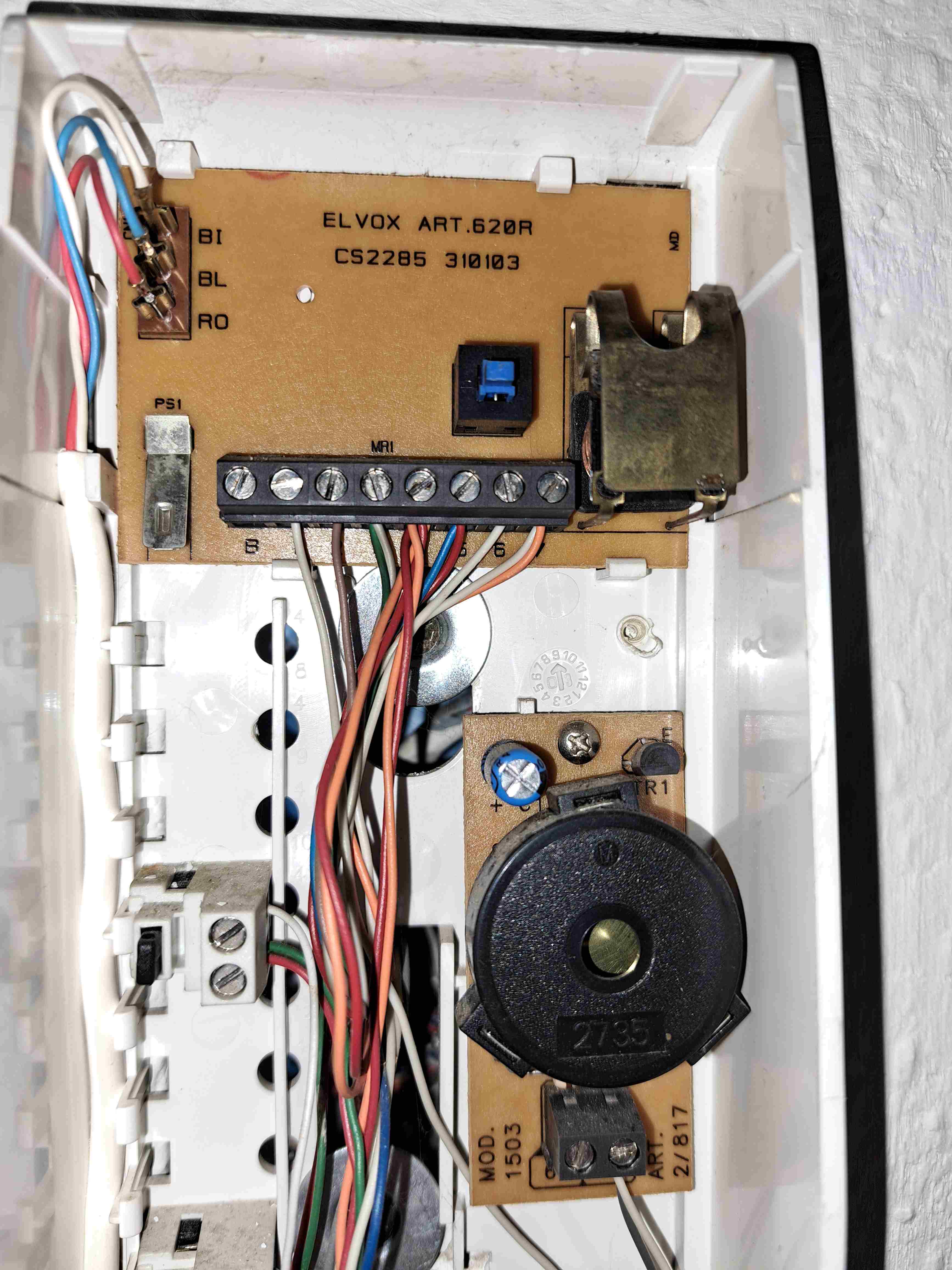

marta Piccinato Inserito: 3 ottobre 2025 Segnala Inserito: 3 ottobre 2025 Ciao, volevo chiedere se c'è ancora in commercio l'alimentatore elvox 838 visto che non mi funzionano piu i citofoni e apri cancelletto a casa. Grazie
ROBY 73 Inserita: 3 ottobre 2025 Segnala Inserita: 3 ottobre 2025 Ciao marta Piccinato, 4 ore fa, marta Piccinato ha scritto: volevo chiedere se c'è ancora in commercio l'alimentatore elvox 838 visto che non mi funzionano piu i citofoni e apri cancelletto a casa. Ma hai controllato che non siano semplicemente saltati i fusibili? Ce l'hai un tester e lo sai usare per fare qualche misura? I campanelli esterno e intercomunicante funzionano? Dovresti avere anche i citofoni intercomunicanti tra loro, quanti ne hai? E soprattutto li usi ancora come funzione intercomunicante? Te lo chiedo perché, anche se il sostituto dell'838 esiste ed è il VIMAR 938A: https://www.vimar.com/irj/go/km/docs/z_catalogo/DOCUMENT/49401563A0_SI_00_938A_M561.91083.pdf https://www.vimar.com/irj/go/km/docs/z_catalogo/DOCUMENT/49401563A0_FI_00_938A_M561.91084.pdf eventualmente potresti prendere anche un 0931: https://www.vimar.com/irj/go/km/docs/z_catalogo/DOCUMENT/49401460B0_SI_01_0931_0831.97218.pdf https://www.vimar.com/irj/go/km/docs/z_catalogo/DOCUMENT/49401460B0_FI_01_0931_M561.96067.pdf che costa poco più della metà, ma dovresti appunto rinunciare alla funzione intercomunicante (per lo meno la conversazione, eventualmente la chiamata interna potresti farla funzionare ancora). Altrimenti, con qualche €uro in più, potresti anche pensare di cambiare il tutto e sostituire l'impianto con un nuovo sistema 2 Fili, poi vedi tu. Casomai, se riesci, posta delle foto dei citofoni interni e del posto esterno con i collegamenti a vista.
marta Piccinato Inserita: 13 novembre 2025 Autore Segnala Inserita: 13 novembre 2025 Ciao, grazie per la risposta. Ho cambiato i fusibili e la bobina del cancello esterno che si era bruciata. Pero' adesso non sento piu' chi parla da fuori e viceversa. Ho scambiato la scheda interna dei due citofoni perche' la lamella del citofono principale si era rotta. Forse ho fatto qualche danno io.....grazie in anticipo
ROBY 73 Inserita: 14 novembre 2025 Segnala Inserita: 14 novembre 2025 8 ore fa, marta Piccinato ha scritto: Ho cambiato i fusibili e la bobina del cancello esterno che si era bruciata. Ok! 8 ore fa, marta Piccinato ha scritto: Pero' adesso non sento piu' chi parla da fuori e viceversa. Ho scambiato la scheda interna dei due citofoni perche' la lamella del citofono principale si era rotta........ Ci devi ancora dire quanti citofoni ci sono nell'impianto e se gli altri funzionano, perché bisogna capire se il guasto è generalizzato e quindi potrebbe essere guasto il posto esterno e/o l'alimentatore 831, oppure se il guasto si riferisce solo al tuo citofono
marta Piccinato Inserita: 14 novembre 2025 Autore Segnala Inserita: 14 novembre 2025 5 ore fa, ROBY 73 ha scritto: Ok! Ci devi ancora dire quanti citofoni ci sono nell'impianto e se gli altri funzionano, perché bisogna capire se il guasto è generalizzato e quindi potrebbe essere guasto il posto esterno e/o l'alimentatore 831, oppure se il guasto si riferisce solo al tuo citofono
marta Piccinato Inserita: 14 novembre 2025 Autore Segnala Inserita: 14 novembre 2025 Ho 2 citofoni uguali uno in soggiorno e uno in taverna non e' un impianto condominiale ogni appartamento ha il suo concello. In quello della taverna fuori sentono ma dentro no. In taverna ho portato quello con il tasto di apertura cancello rotto. Grazie
marta Piccinato Inserita: 14 novembre 2025 Autore Segnala Inserita: 14 novembre 2025 2 ore fa, Dumah Brazorf ha scritto: Il filo scollegato? Era il citofono in taverna per non far suonare il campanello giu'
ROBY 73 Inserita: 14 novembre 2025 Segnala Inserita: 14 novembre 2025 14 ore fa, marta Piccinato ha scritto: Ho 2 citofoni uguali uno in soggiorno e uno in taverna non e' un impianto condominiale ogni appartamento ha il suo concello. In quello della taverna fuori sentono ma dentro no. Di solito il problema è il posto esterno che dovrebbero essere due 930A, bisognerebbe provare ad invertirli e capire se il problema è appunto questo, quindi se si inverte il problema, oppure rimane sempre sullo stesso citofono. Apri le due targhe esterne e posta le foto di entrambe in modo che si vedano i collegamenti e già che ci sei, anche quelle dell'altro citofono interno.
marta Piccinato Inserita: 27 novembre 2025 Autore Segnala Inserita: 27 novembre 2025 Ciao, mi sono spiegata male, fuori c'e' un solo campanello io in casa ho 2 citofoni. Fuori se parlo da un citofono si sente ma io dentro non sento. Mentre nell'altro citofono non si sente ne' fuori ne' dentro. I due citofoni sono comunicanti e nemmeno tra loro si sente. Ho cambiato il citofono con uno uguale ma il problema c'e' ancora. Grazie
ROBY 73 Inserita: 27 novembre 2025 Segnala Inserita: 27 novembre 2025 6 ore fa, marta Piccinato ha scritto: mi sono spiegata male, fuori c'e' un solo campanello io in casa ho 2 citofoni. Ah ecco, pensavo appunto che ci fossero due posti esterni, proprio perché avevi scritto: Il 14/11/2025 alle 07:32 , marta Piccinato ha scritto: ........ogni appartamento ha il suo concello. Comunque sia: 6 ore fa, marta Piccinato ha scritto: Fuori se parlo da un citofono si sente ma io dentro non sento. Mentre nell'altro citofono non si sente ne' fuori ne' dentro........ Potrei presumere un filo rotto da qualche parte, una giunzione fatta male, se hai un tester e lo sai usare togli i fusibili dall'alimentatore 831 in modo da non avere tensione sull'impianto, scollega i fili uno alla volta dai due citofoni e facendo una "prolunga" di un puntale del tester, battere filo per filo se c'è continuità tra un filo e l'altro tra quelli collegati sui morsetti 1, 2, 3, 5 e poi da ogni citofono all'alimentatore. Dopo di che, i fili che vanno all'esterno all'alimentatore sui morsetti 6, 7, 8. Quindi se trovi quale filo "mancante", dovrai appunto verificare le giunzioni da dove arrivano i cavi. Altrimenti come già detto: Il 03/10/2025 alle 21:57 , ROBY 73 ha scritto: con qualche €uro in più, potresti anche pensare di cambiare il tutto e sostituire l'impianto con un nuovo sistema 2 Fili, poi vedi tu.
marta Piccinato Inserita: 28 novembre 2025 Autore Segnala Inserita: 28 novembre 2025 8 ore fa, ROBY 73 ha scritto: Ah ecco, pensavo appunto che ci fossero due posti esterni, proprio perché avevi scritto: Comunque sia: Potrei presumere un filo rotto da qualche parte, una giunzione fatta male, se hai un tester e lo sai usare togli i fusibili dall'alimentatore 831 in modo da non avere tensione sull'impianto, scollega i fili uno alla volta dai due citofoni e facendo una "prolunga" di un puntale del tester, battere filo per filo se c'è continuità tra un filo e l'altro tra quelli collegati sui morsetti 1, 2, 3, 5 e poi da ogni citofono all'alimentatore. Dopo di che, i fili che vanno all'esterno all'alimentatore sui morsetti 6, 7, 8. Quindi se trovi quale filo "mancante", dovrai appunto verificare le giunzioni da dove arrivano i cavi. Altrimenti come già detto: Buongiorno, grazie per la risposta. Ho un tester ma non lo so usare. Sapresti indicarmi come si fa? Sempre se non e' un problema. Non ho capito come si fa quando dici " e poi da ogni citofono all'alimentatore". Eventualmente decidessi di cambiare tutto come dicevi pure tu avresti un modello da suggerirmi? Grazie infinite.
ROBY 73 Inserita: 29 novembre 2025 Segnala Inserita: 29 novembre 2025 Il 28/11/2025 alle 07:36 , marta Piccinato ha scritto: Ho un tester ma non lo so usare. Che tester è? Posta una foto, perché bisogna capire / sapere come impostarlo per fare le misure. Il 28/11/2025 alle 07:36 , marta Piccinato ha scritto: Non ho capito come si fa quando dici " e poi da ogni citofono all'alimentatore". Ti servirà uno spezzone di filo qualsiasi (di rame naturalmente) che arrivi dai due citofoni e fino all'alimentatore, che poserai esternamente per terra, ti servirà appunto per verificare la continuità di ciascun filo e fungerà da prolunga di uno dei due puntali del tester. Il 28/11/2025 alle 07:36 , marta Piccinato ha scritto: Eventualmente decidessi di cambiare tutto come dicevi pure tu avresti un modello da suggerirmi? Qualsiasi kit bifamiliare a 2 Fili di qualsiasi marca tra le più note e italiane, come ad esempio la Vimar / Elvox stessa, Urmet, Comelit, BTicino, CAME, Videx, Farfisa. Considera che se volessi anche il videocitofono, meglio andare su Urmet; BTicino o eventualmente Comelit per usare lo stesso cavo attuale, di solito Vimar è "un po' più schizzinosa" a funzionare con il vecchio cavo citofonico rispetto alle altre tre marche
