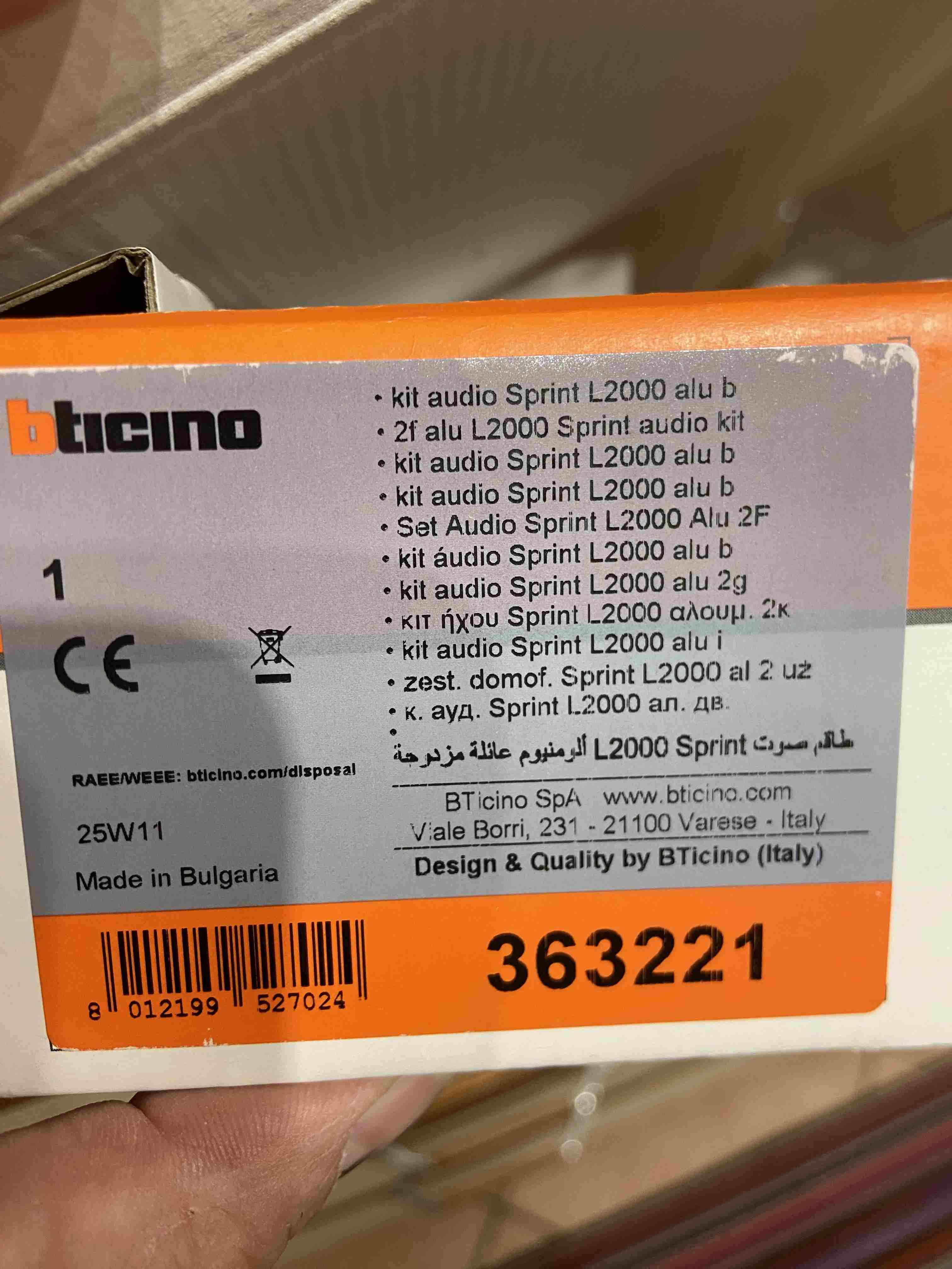

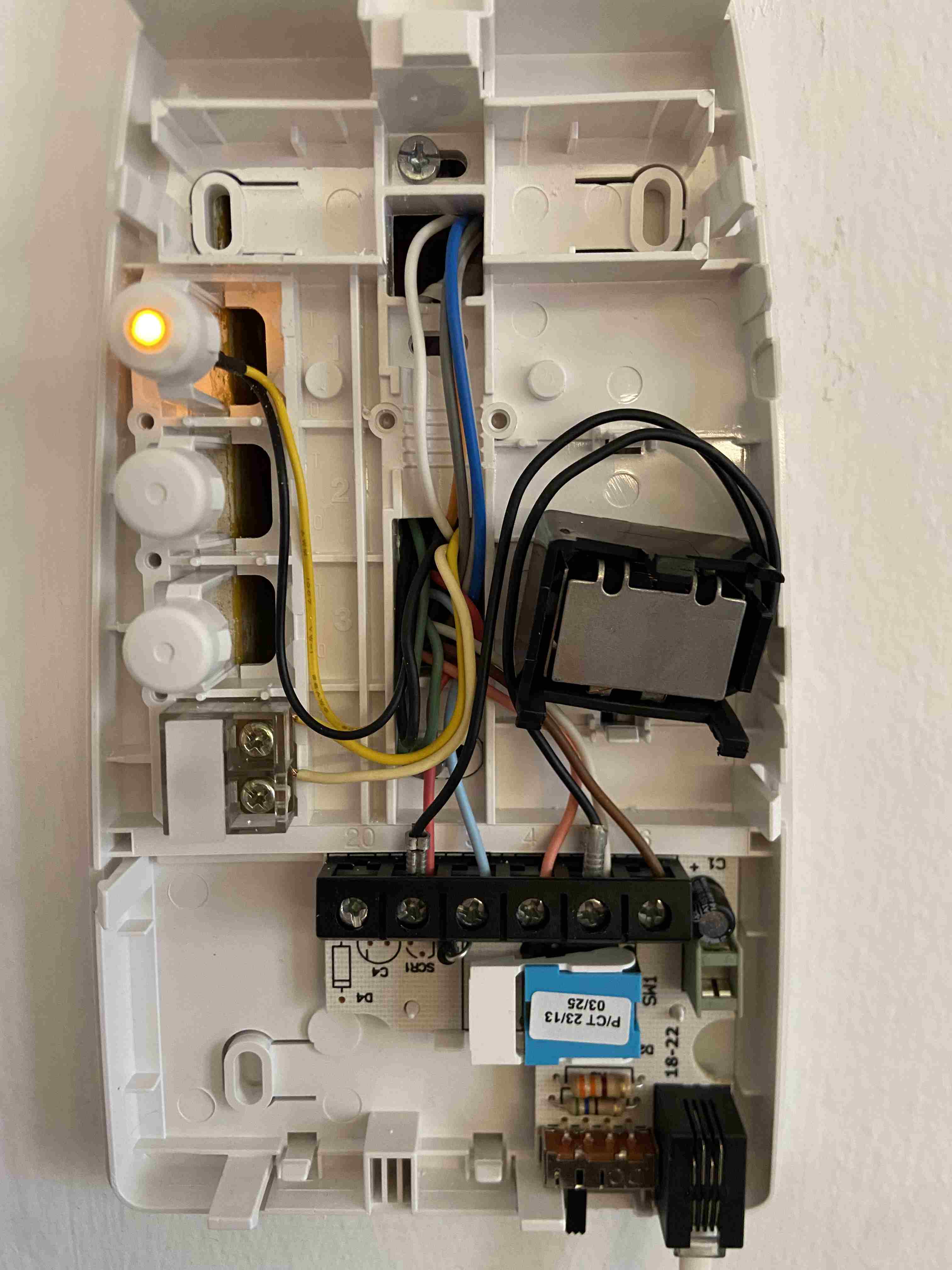

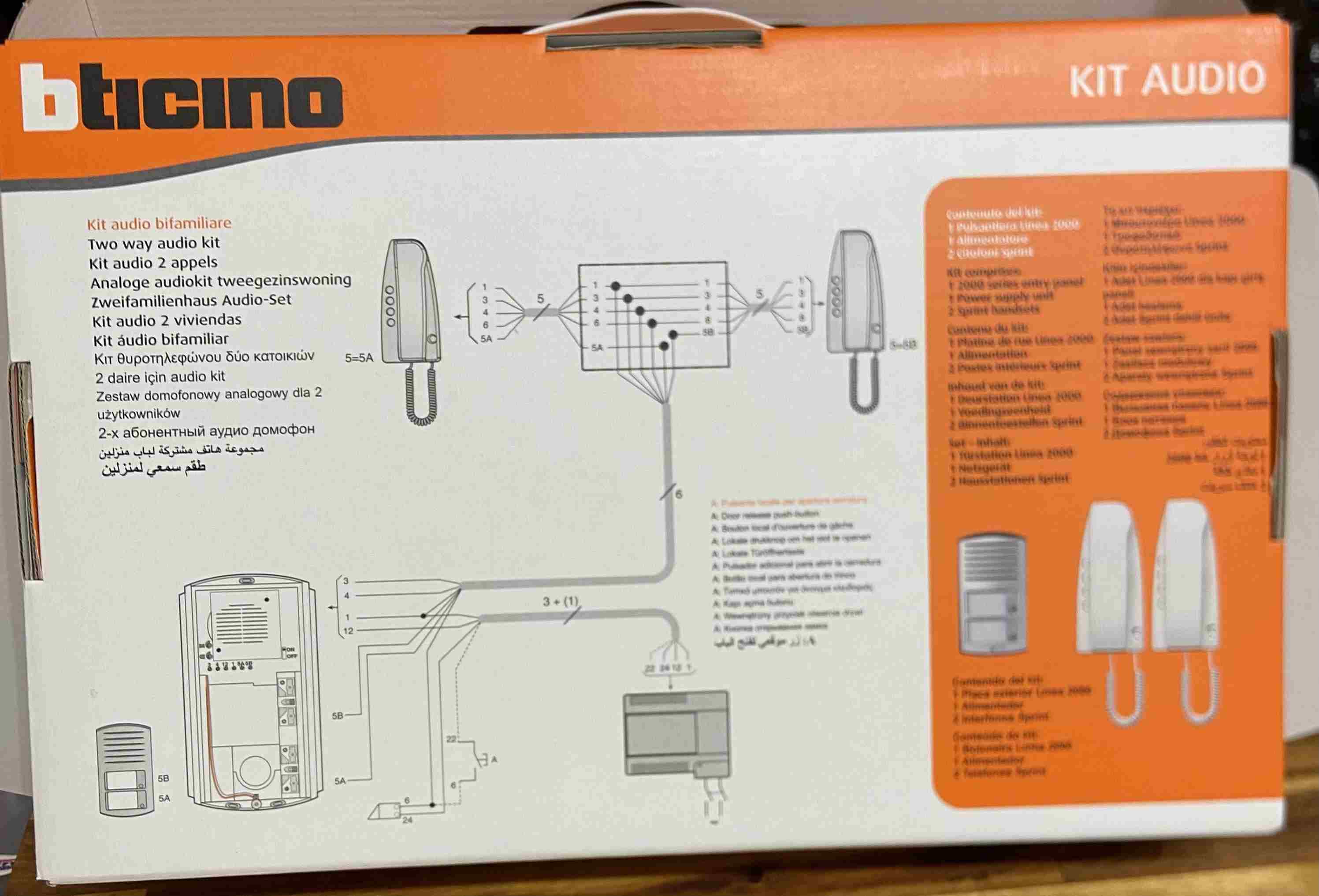

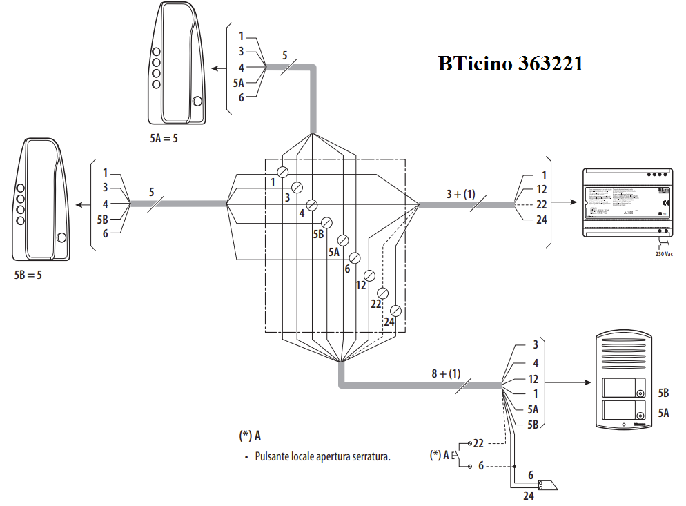

Buongiorno, ho acquistato un kit come da titolo, installato ex novo con cablaggio completamente rifatto. Funziona tutto meno la suoneria ... Completamente muti tutti e due i citofoni interni. Pur sapendo che la suoneria e elettronica, ho collegato volante il vecchio ronzatore tra morsetti 1 e 5 e, seppur con un volume bassissimo, suona la parte elettronica (non il ronzatore).
Allego le foto della scheda del citofono interno ed il kit bticino
Qualcuno gentilmente può darmi consigli su come risolvere? Anche eventualmente aggiungendo in qualche modo una suoneria aggiuntiva...
Ringrazio anticipatamente chiunque mi dia aiuto
Ricontrolla tutti i cablaggi con questo schema preso dal suo manuale...
