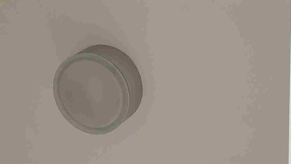

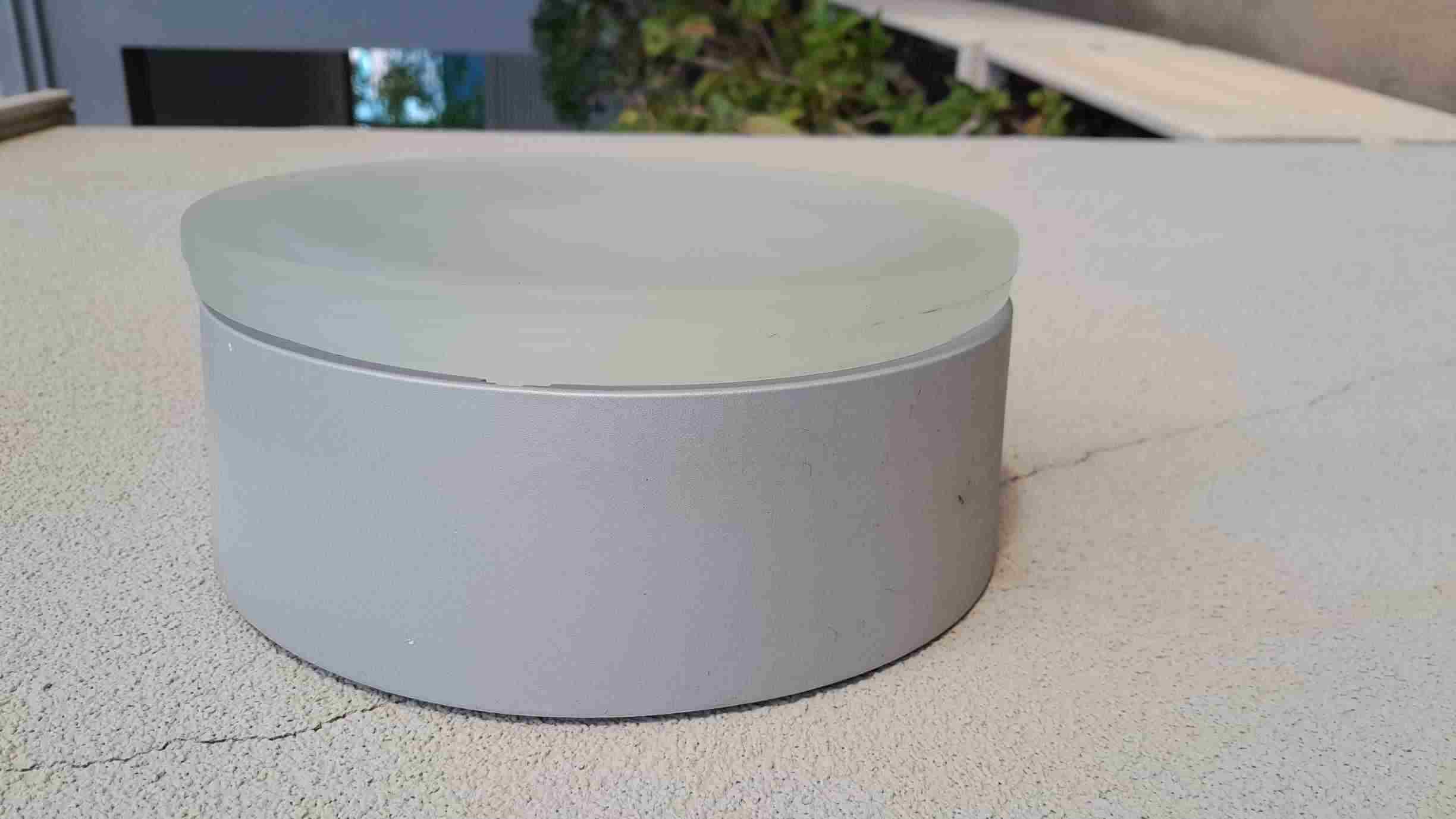

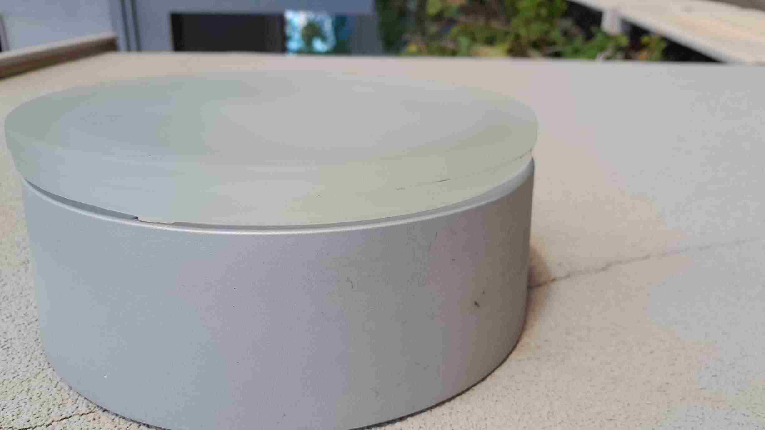

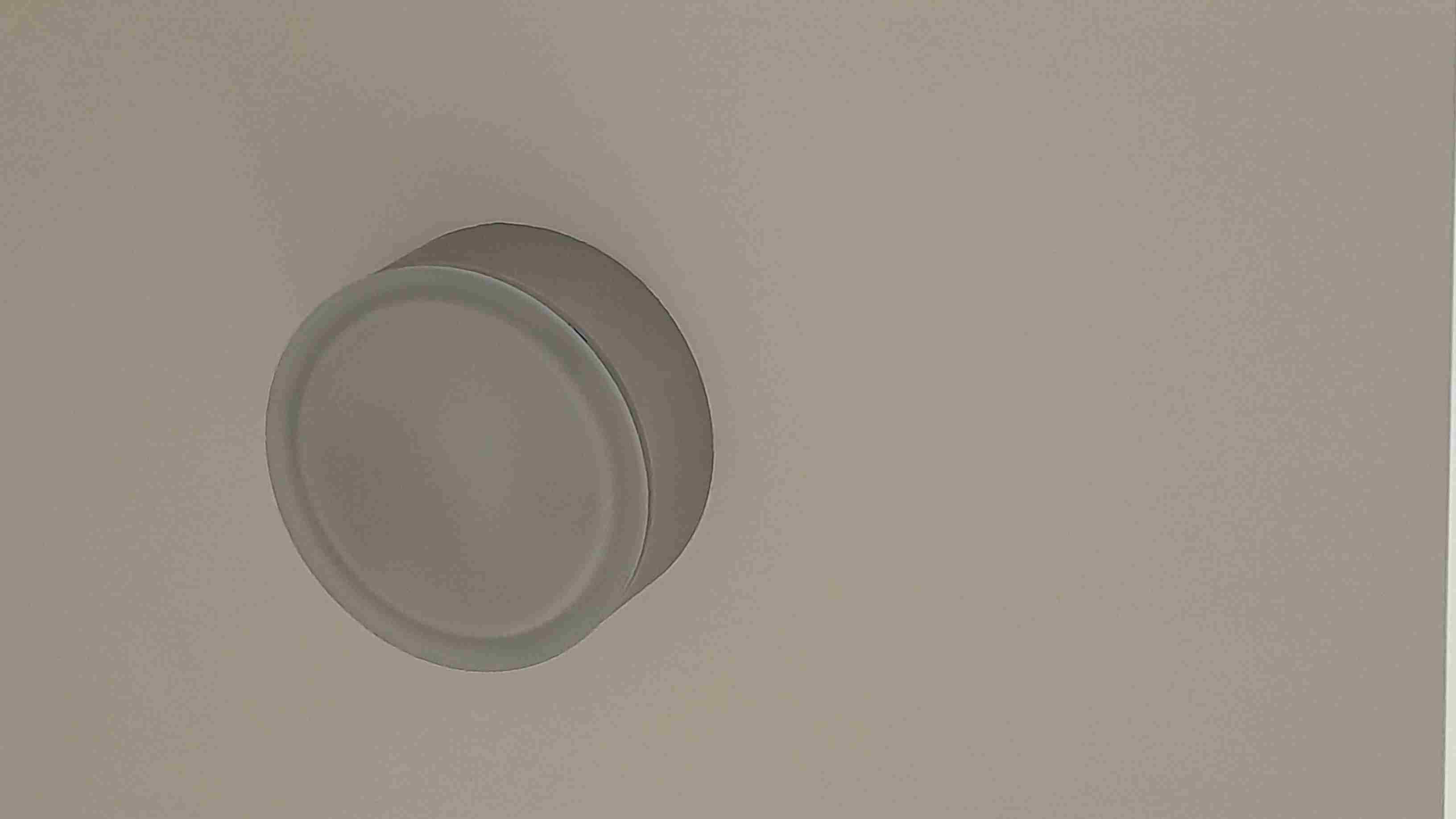

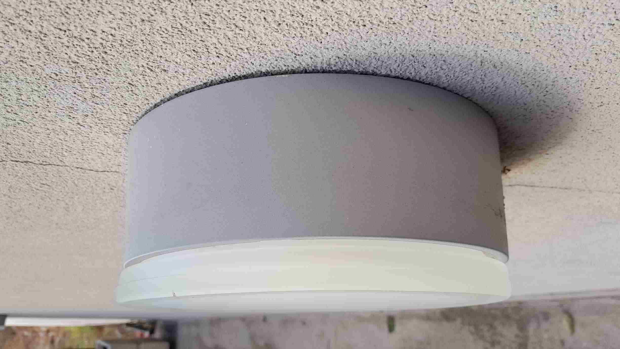

saverio81 Inserito: 4 ottobre 2025 Segnala Inserito: 4 ottobre 2025 Ciao a tutti, chiedo aiuto su come procedere per lo smontaggio del vetro della plafoniera ( non so di quale marca sia) allegata, per la sostituzione della relativa lampada. Vi ringrazio
irudoid Inserita: 4 ottobre 2025 Segnala Inserita: 4 ottobre 2025 Hai provato se svitando succeda qualcosa?
reka Inserita: 4 ottobre 2025 Segnala Inserita: 4 ottobre 2025 vista così dovremmo avere la sfera di cristallo o averne una uguale. serve una foto da vicino, potrebbero esserci molle, o il vetro che si gira fino ad un punto in cui si sgancia.
saverio81 Inserita: 6 ottobre 2025 Autore Segnala Inserita: 6 ottobre 2025 Buongiorno, ecco alcune foto da vicino.....non ci sono viti...quindi come suggerito da reka forse si dovrebbe girare il vetro...ma non sono sicuro.
reka Inserita: 6 ottobre 2025 Segnala Inserita: 6 ottobre 2025 si nota un punto dove una linguetta del vetro si incastra nella plafoniera, probabilmente saranno in vari punti. se non tutte uguali probabilmente il vetro va ruotato giusto quel centimetro per sganciarlo.
irudoid Inserita: 11 ottobre 2025 Segnala Inserita: 11 ottobre 2025 Secondo me hanno buttato giù il soffitto smontato la plafoniera ricostruito lo stesso e rimontato un tubo a neon IP40. Aprire una discussione e scappare mi viene difficile carpire.
piergius Inserita: 11 ottobre 2025 Segnala Inserita: 11 ottobre 2025 Somiglia ad una che ho in una seconda casa ; in effetti da nuova siamo riusciti a svitare il vetro, che inizialmente sembrava bloccato . - Buona serata !
saverio81 Inserita: 23 ottobre 2025 Autore Segnala Inserita: 23 ottobre 2025 Ciao a tutti, solo pochi giorni fa ho avuto modo di intervenire......confermo quello che ha ipotizzato reka....si ruota il vetro antiorario di poco ; nel riavvitarlo occorre leggermente premerlo , si favorisce così l'incastro. Grazie a reka e a tutti !
piergius Inserita: 23 ottobre 2025 Segnala Inserita: 23 ottobre 2025 Grazie a te per la condivisione del risultato ! 😉
VerbaL Inserita: 1 novembre 2025 Segnala Inserita: 1 novembre 2025 Io oggi sto impazzendo con le mie!!! Si è bruciata oggi, dopo anni, una lampadina... e, oh, non mi sono mai sentito tanto id10t4 nel non capire come diavolo cambiarla 🤧 Ho provato di tutto, con una non collegata all'ìmpianto elettrico (alias non si è mai accesa per scelta, se no facevano troppa luce), e sono riuscito a spaccare il vetrino, la lampadina interna e... basta 🤦♂️🤦♂️🤦♂️ lo so, è stupido 😱😱😱🤷♂️
