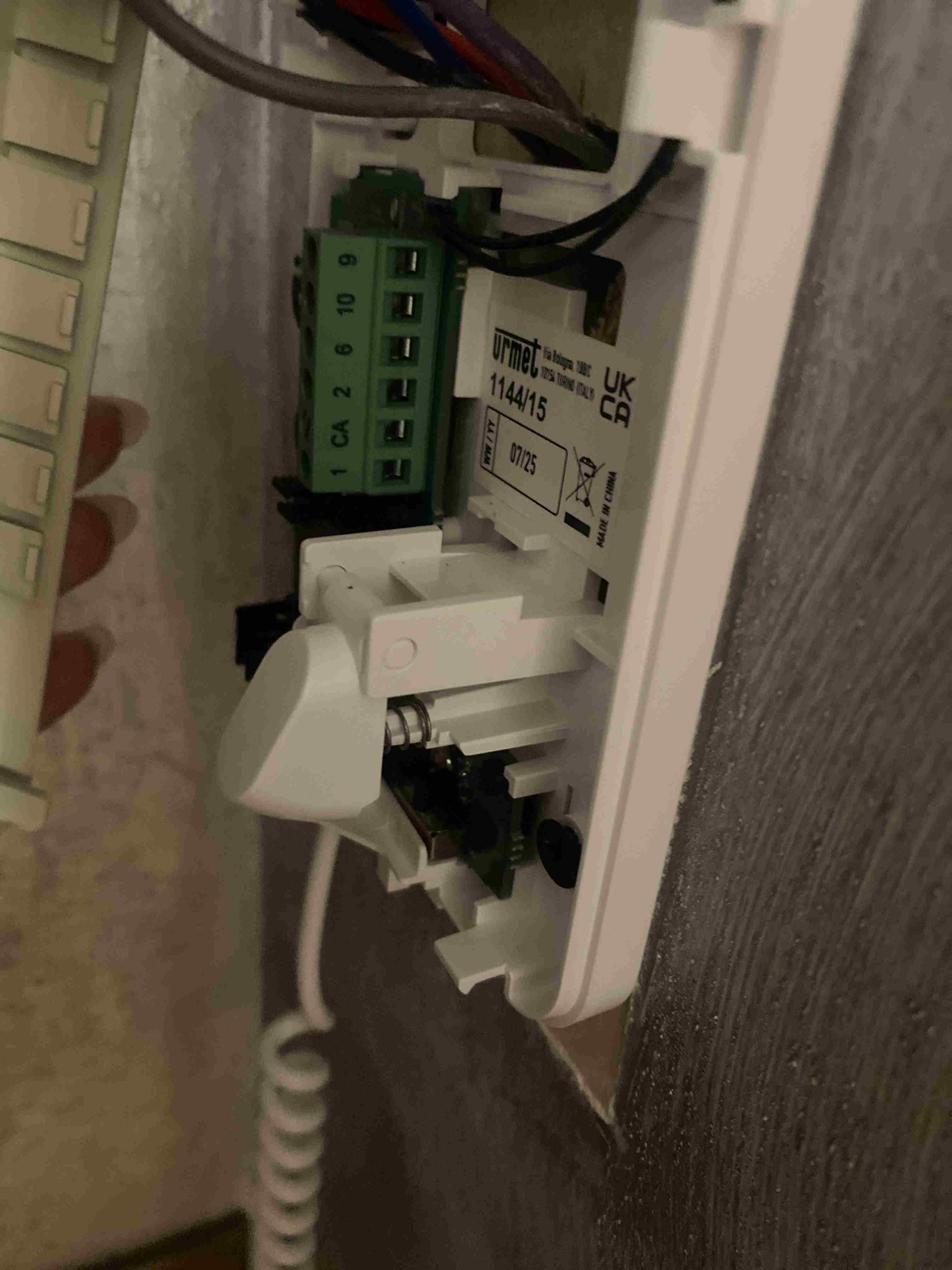

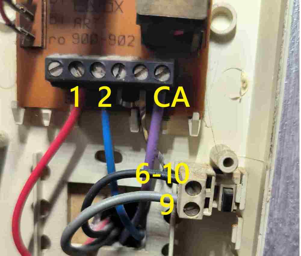

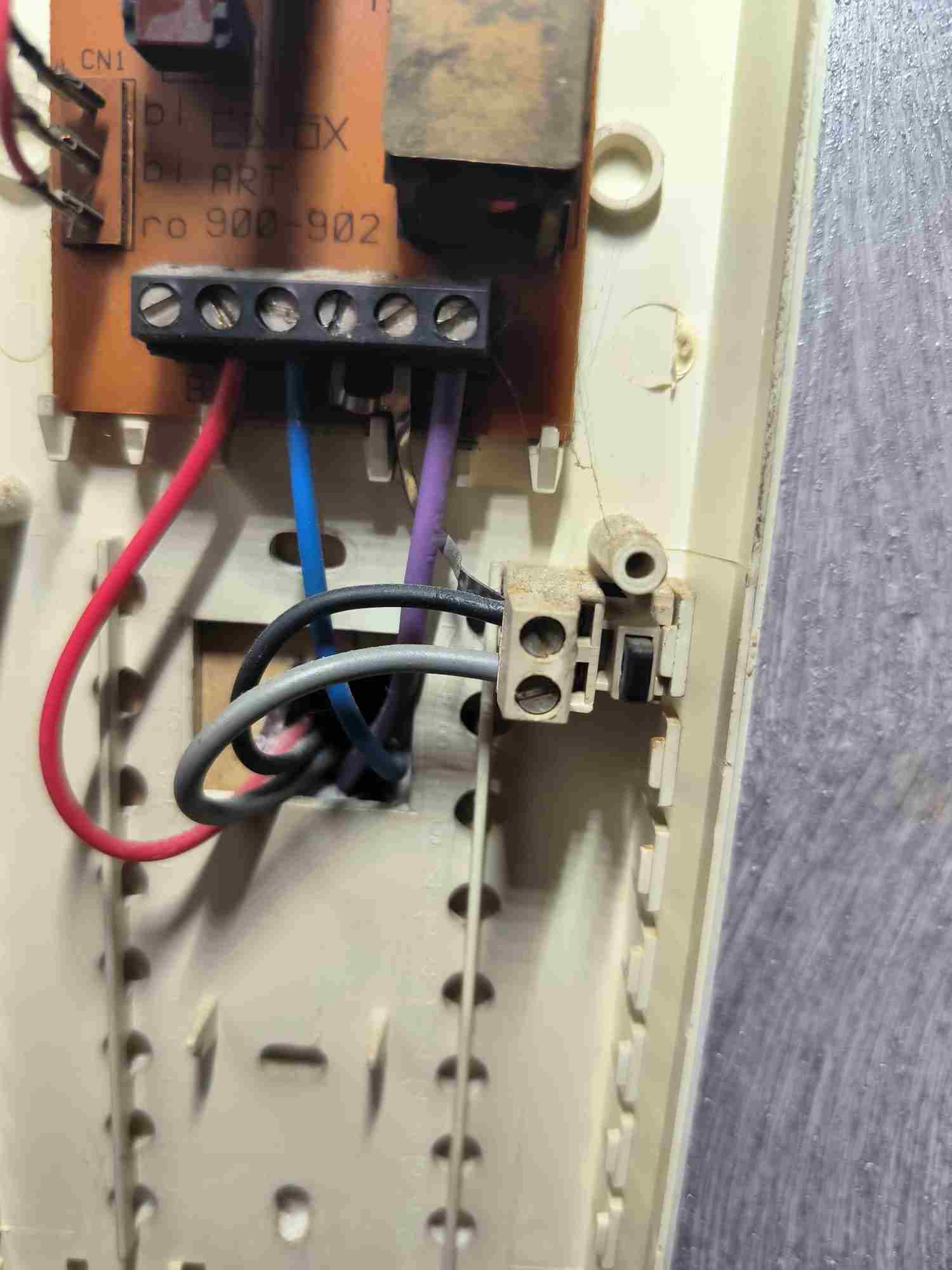

Buon giorno! Mi potete aiutare con il montaggio di un citofono. Allego le foto dell’installazione vecchio citofono e quello appena acquistato.
Ciao Brindusa,
non so quando l'Urmet abbia inventato il 1144/15, comunque guardando il manuale:
https://media.adeo.com/media/4684639/media.pdf
è uguale ai "fratelli più vecchi" 11301/16 e 1133/15, cambia solo la forma, quindi così:
Conversione900-902Elvoxcon1144-15Urmet.thumb.jpg.f6c0eed31c0f237c74839e7b6bed84f5.jpg
In giallo i morsetti dell'Urmet
Fai il ponte tra 6 e 10 e per il resto lascia tutto come da fabbrica.
Facci sapere i risultati
  • 2 weeks later...
Buon giorno! Ho montato il nuovo citofono e funziona benissimo, solo che l’elettricista del condominio ci ha detto che non è compatibile con il vecchio modello e che rischio di creare danno all’intero sistema. Volevo sapere se secondo voi posso lasciarlo o devo comprare un’altro compatibile? Ne caso mi potreste indicare un modello economico che sia compatibile? Grazie
3 ore fa, Brindusa ha scritto:
Ho montato il nuovo citofono e funziona benissimo,
Ottimo direi!
3 ore fa, Brindusa ha scritto:
solo che l’elettricista del condominio ci ha detto che non è compatibile con il vecchio modello e che rischio di creare danno all’intero sistema.
Ma lui non ti ha dato un modello / marca in alternativa?
3 ore fa, Brindusa ha scritto:
Volevo sapere se secondo voi posso lasciarlo o devo comprare un’altro compatibile?
Va più che bene questo, altrimenti presumo che ci sarebbero già stati problemi e comunque fai sempre in tempo a cambiarlo, se fosse necessario (tempi dell'eventuale reso permettendo, presumo).
Ciao prego
Modificato: da ROBY 73
