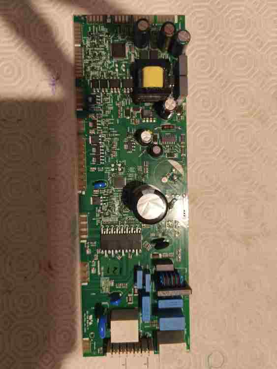

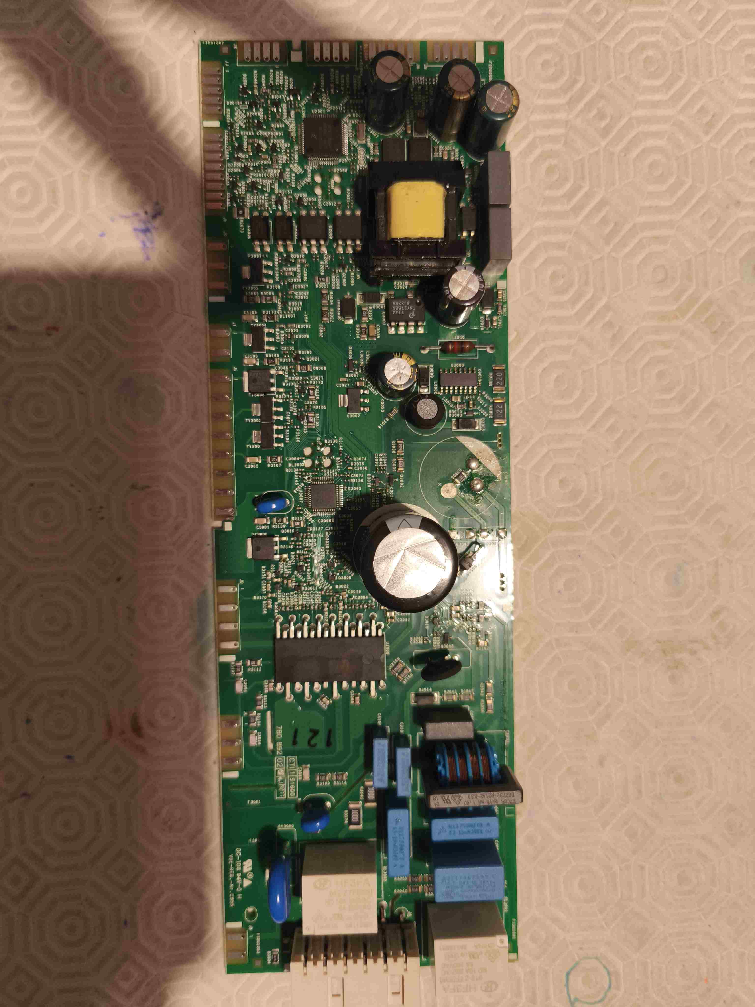

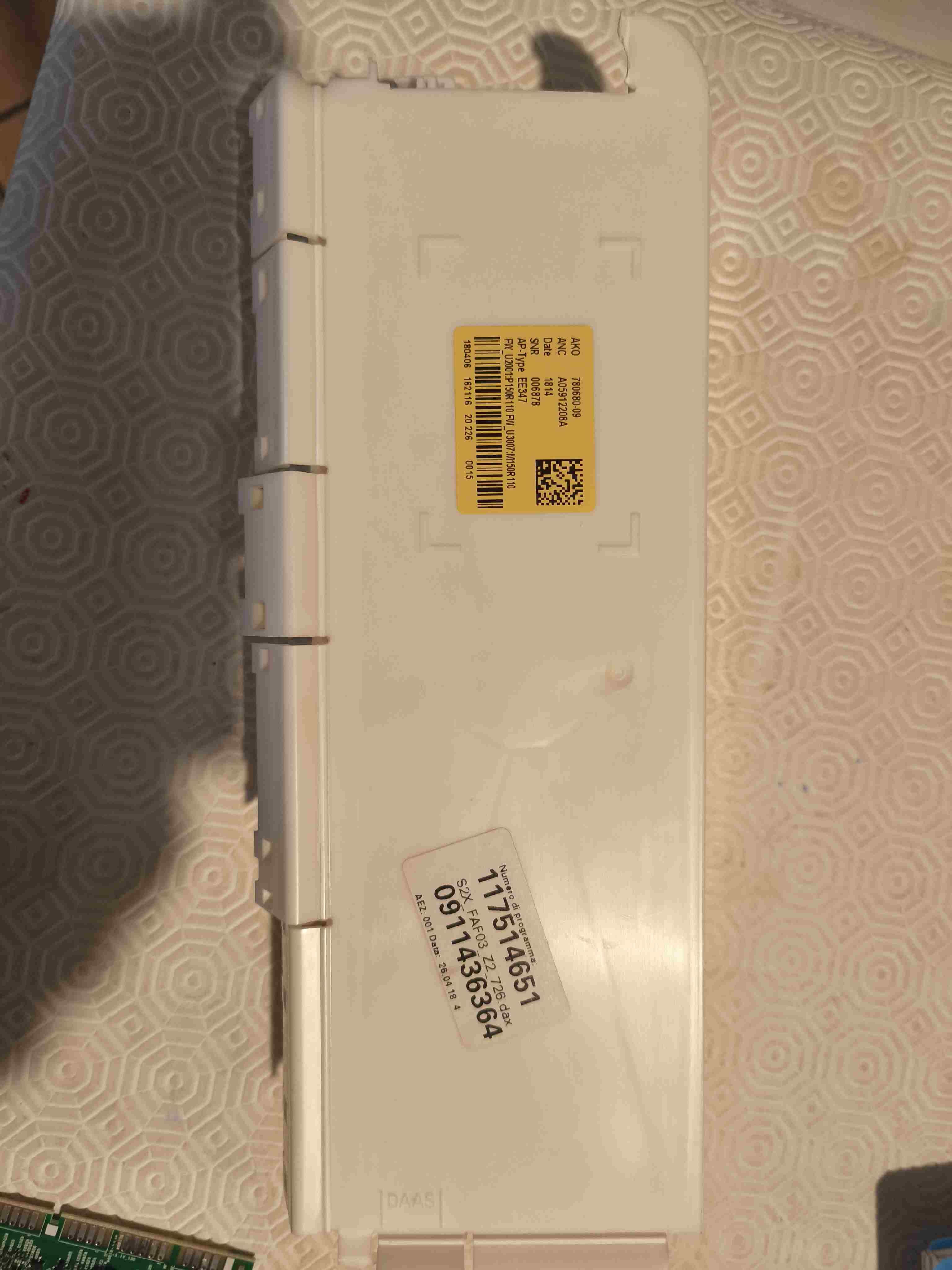

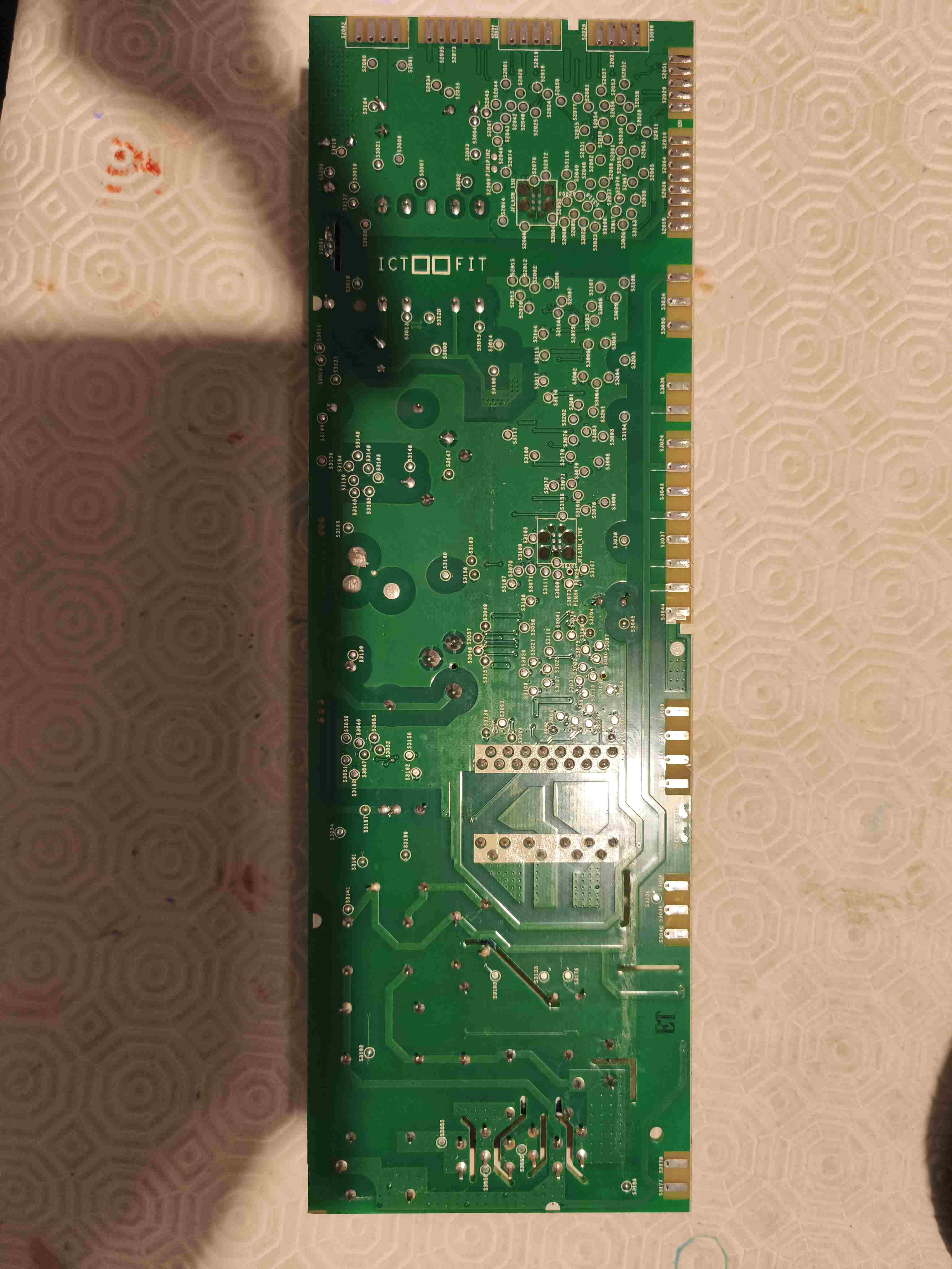

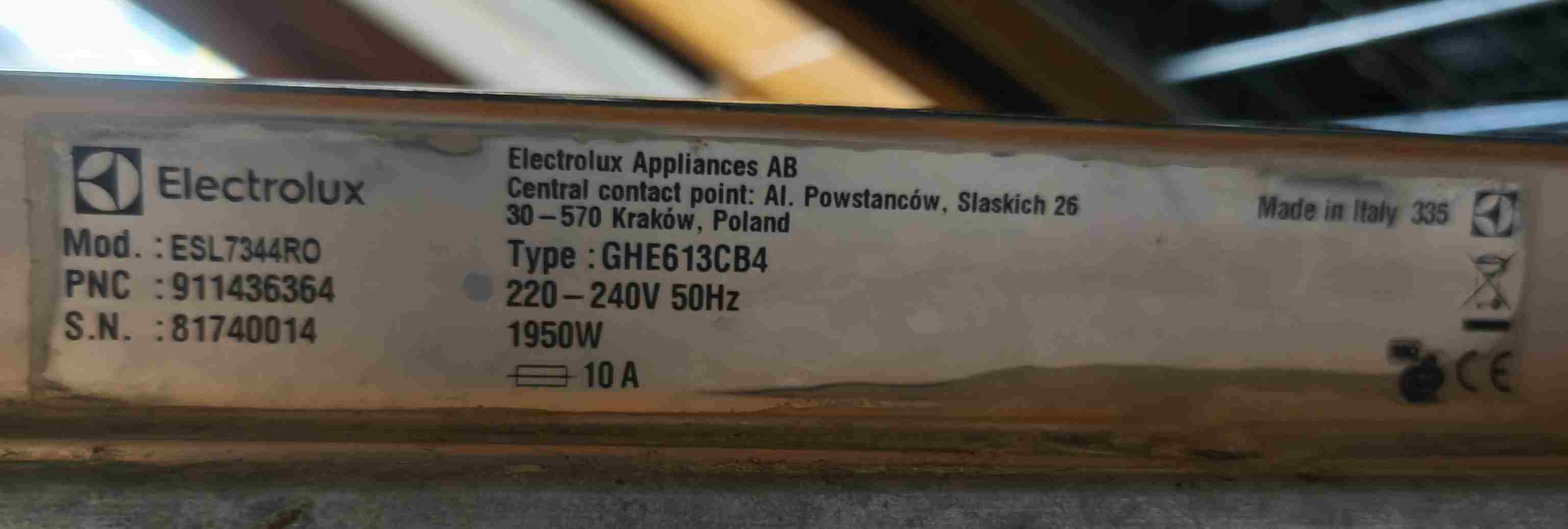

intan Inserito: 4 ottobre 2025 Segnala Inserito: 4 ottobre 2025 Buonasera a tutto il gruppo, ho una lavastoviglie Electrolux reallife xxl che non scalda l'acqua, visionata dal tecnico, che ha verificato che quel tipo di guasto è dovuto ad un problema alla scheda elettronica ( vedi file). Volevo sapere, gentilmente, se era possibile ripararla, dal momento che per sistituirla mi ha chiesto 300 euro. Grazie.
Stefano Dalmo Inserita: 4 ottobre 2025 Segnala Inserita: 4 ottobre 2025 Scusa , ma che verifiche ha fatto ? Era il tecnico ufficiale rex o un generico ?
Ciccio 27 Inserita: 4 ottobre 2025 Segnala Inserita: 4 ottobre 2025 Spesso è la tachimetrica del motore. La scheda "pensa" che il motore non gira, quindi fa comunque proseguire il ciclo ma disabilita il riscaldamento per sicurezza. Io ne ho cambiata una per 11 euro prendendo su eBay il modello per le lavatrici Beko.
intan Inserita: 5 ottobre 2025 Autore Segnala Inserita: 5 ottobre 2025 14 ore fa, Stefano Dalmo ha scritto: Scusa , ma che verifiche ha fatto ? Era il tecnico ufficiale rex o un generico ? Era il tecnico ufficiale Electrolux, Aeg, ha verificato cablaggio, resistenza e alla fine, tramite un controllo, ha verificato che era la scheda guasta
Stefano Dalmo Inserita: 5 ottobre 2025 Segnala Inserita: 5 ottobre 2025 (modificato) Quello che ti posso dire è , Controllare se il relè relativo all’alimentazione della resistenza funziona , e se il motore ha una tachimetrica , verificare e magari sostituire anche questa .deve misurare 220ohm controlla bene se ci sono saldature cerchiate nei punti dietro ai relè . fai sapere se c’è o non c’è la tachimetrica Modificato: 5 ottobre 2025 da Stefano Dalmo
