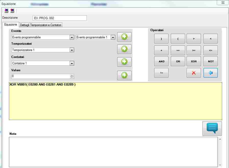

francesco2013 Inserito: 5 ottobre 2025 Segnala Inserito: 5 ottobre 2025 (modificato) Buongiorno, su un centrale 1050 ho l'esigenza di creare due eventi programmabili con queste caratteristiche: quando entrambi tre zone sono violate( zona 1, zona 2 e zona 10) l'uscita 2 mi si deve attivare,quando invece tornano tutte e tre a riposo l'uscita 2 mi deve andare a riposo tutto a impianto disinserito. Ora il primo evento funziona ,abbinando lo scenario di uscita 1 all'evento programmabile 1 (tutte e tre le zone in tempo reale di zona in and) l'uscita 2 mi si attiva, mentre mi tovo in difficolta per il secondo evento cioe disattivare l'uscita 2 quando tutti e tre le zone sono a riposo. Chiedo lumi per risolvere il problema Grazie. Modificato: 5 ottobre 2025 da francesco2013
andreabafile Inserita: 7 ottobre 2025 Segnala Inserita: 7 ottobre 2025 Hai provato con "NOT ( AND ( ... ))" ?
francesco2013 Inserita: 7 ottobre 2025 Autore Segnala Inserita: 7 ottobre 2025 (modificato) Ciao Andreabafile ho provato questa equazione collegata allo scenario delle uscite come ripristino rele ma non funziona.Dimenticavo che è tutto "tempo reale di zona". Modificato: 7 ottobre 2025 da francesco2013
andreabafile Inserita: 9 ottobre 2025 Segnala Inserita: 9 ottobre 2025 XOR restituisce 1 quando i due fattori sono diversi, quindi o la parentesi dà 1 e V0001 è 0 oppure il contrario. Non credo che faccia al caso tuo ed è anche scritta male perché l'operatore deve stare in mezzo V0001 XOR (). Assumendo che V0001 è il tuo scenario disinserito, io proverei V0001 AND ( NOT ( E... AND E... AND E...)). L'espressione dovrebbe restituire 1 quando V0001 è 1 e il tempo reale di zona è zero in tutte e tre. Se non va, proverei per gradi, cominciando con una zona e lo scenario, per capire meglio.
francesco2013 Inserita: 10 ottobre 2025 Autore Segnala Inserita: 10 ottobre 2025 21 ore fa, andreabafile ha scritto: XOR restituisce 1 quando i due fattori sono diversi, quindi o la parentesi dà 1 e V0001 è 0 oppure il contrario. Non credo che faccia al caso tuo ed è anche scritta male perché l'operatore deve stare in mezzo V0001 XOR (). Assumendo che V0001 è il tuo scenario disinserito, io proverei V0001 AND ( NOT ( E... AND E... AND E...)). L'espressione dovrebbe restituire 1 quando V0001 è 1 e il tempo reale di zona è zero in tutte e tre. Se non va, proverei per gradi, cominciando con una zona e lo scenario, per capire meglio. Ciao Andreabafile ho provato la tua equazione ,però con la logica AND bastava una sola zona chiusa che il relè si ripristinasse, allora ho messo in OR e tutto ha funzionato. In pratica cosi: V0001 AND ( XOR V0001( E0280 OR E0281 OR E0289 ) ) . Grazie per le delucidazioni.
