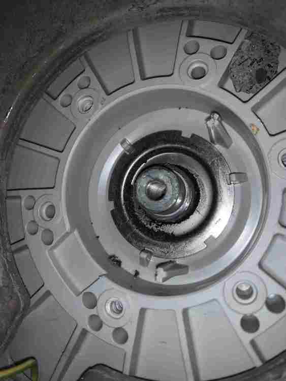

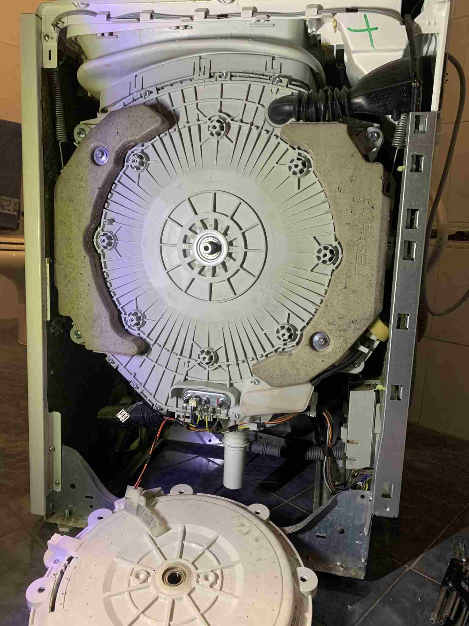

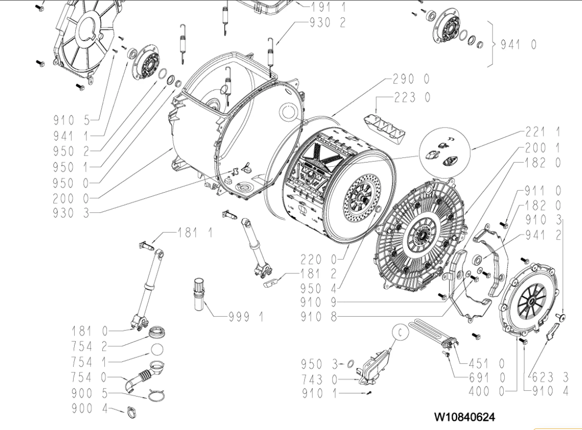

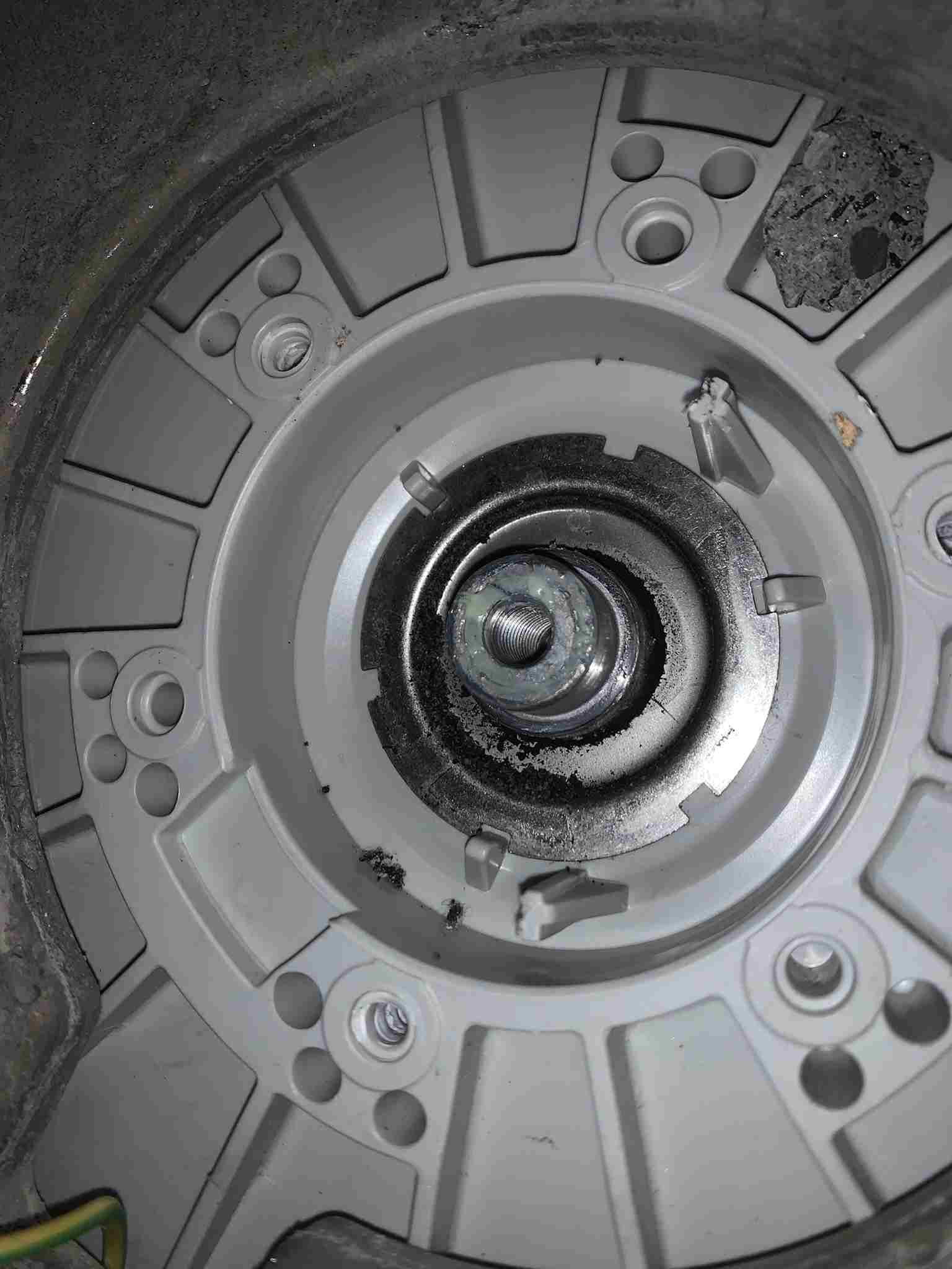

Lavatrice Whirlpool TDLR70230: si può smontare il cuscinetto dal coperchio vasca?
Buongiorno a tutti, la lavatrice in oggetto carica dall'alto è rumorosa (non ancora esageratamente ma sta iniziando ad aumentare) e penso che sia un cuscinetto. L'anello di tenuta asciutto potrebbe essere la causa di questo rumore? Quello opposto al motore sembra girare bene anche se c'era della sporcizia, come da foto e filmato. Non ho ancora smontato il coperchio della vasca per arrivare al cuscinetto e all'anello di tenuta lato motore ma volevo prepararmi. Secondo voi si può smontare e rimontare il cuscinetto 941 2 dal coperchio ed eventualmente serve un estrattore?
Grazie dei vostri consigli
https://youtube.com/shorts/lfRa-fVwPg0
https://youtube.com/shorts/vHpbx1p9AZU
https://youtube.com/shorts/fMMYrlM0jRg
Modificato: da Totem
Aggiunta foto
