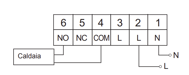

pigeta Inserito: 5 ottobre 2025 Segnala Inserito: 5 ottobre 2025 Buongiorno mi si è rotto il cronotermostato marca melkioni.il cronotermostato non è collegato direttamente alla caldaia, ma sfrutta un ricevitore e trasmettitore radio,per comandare la caldaia.tramite il relè.il.nuovo advisen non fa girare mai il relè ne no ne nc.puo essere un difetto?io non devo far passare la 220v ma solo comandare il relè. https://www.avidsen.com/it/prodotto/127062it Qui il link dove verificare il manuale.
click0 Inserita: 5 ottobre 2025 Segnala Inserita: 5 ottobre 2025 com'è ora, non funzionerà mai sono due oggetti non compatibili tra loro
GiRock Inserita: 5 ottobre 2025 Segnala Inserita: 5 ottobre 2025 Nel manuale viene riportato lo schema dei cablaggi possibili dove è contemplato anche il collegamento tra COM e NO o tra COM e NC... Non è che hai collegato solo NO con NC???
click0 Inserita: 5 ottobre 2025 Segnala Inserita: 5 ottobre 2025 10 minuti fa, GiRock ha scritto: Non è che hai collegato solo NO con NC??? bho... io ho capito che ha "sfruttato" la ricevente radio già presente...
pigeta Inserita: 5 ottobre 2025 Autore Segnala Inserita: 5 ottobre 2025 Allora se premo il tasto doppie frecce e lo metto in manuale il rele scatta correttamente,ma se setto la temperatura per l automatico e metto il termostato fuori dove fa più freddo non scatta
