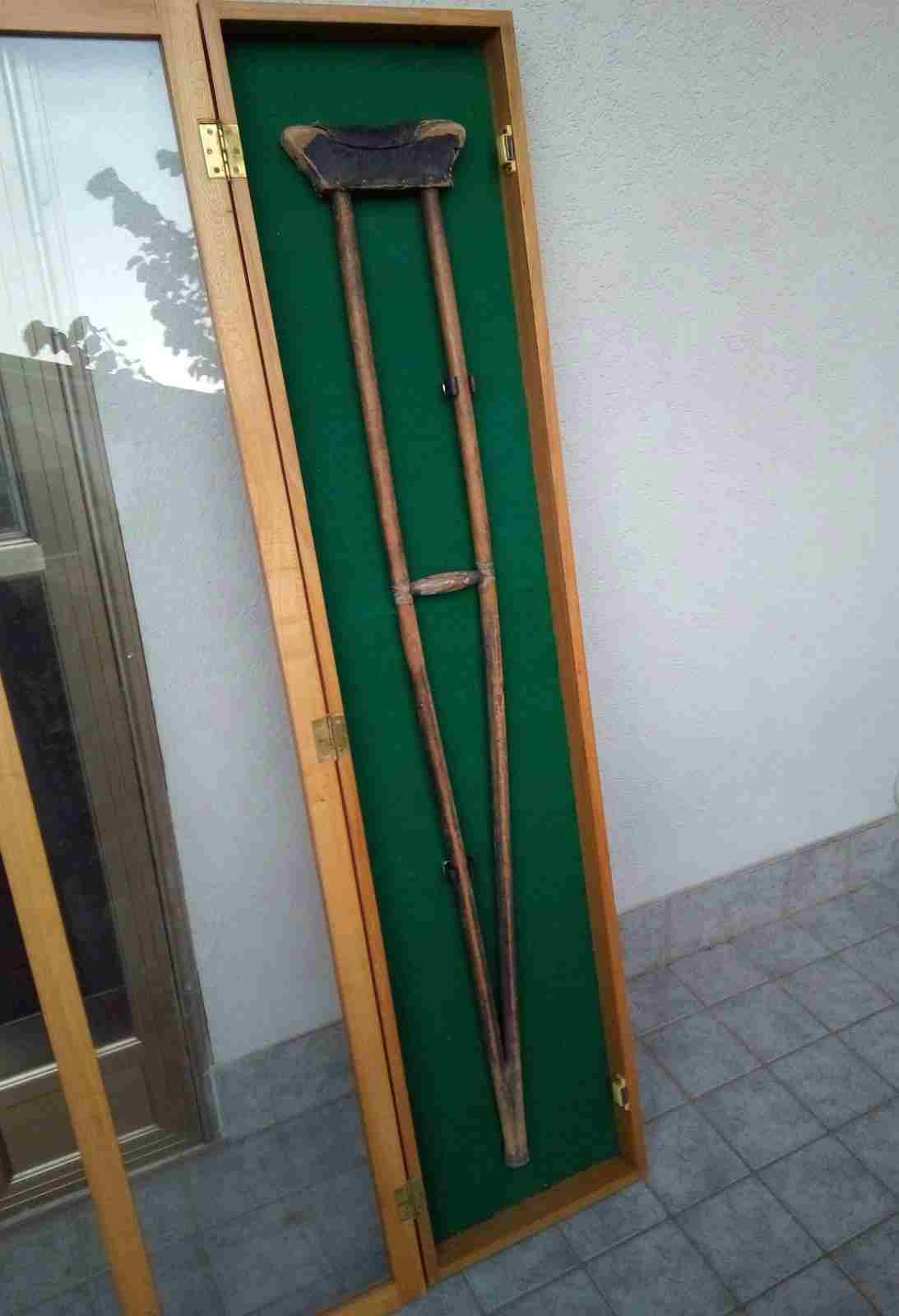

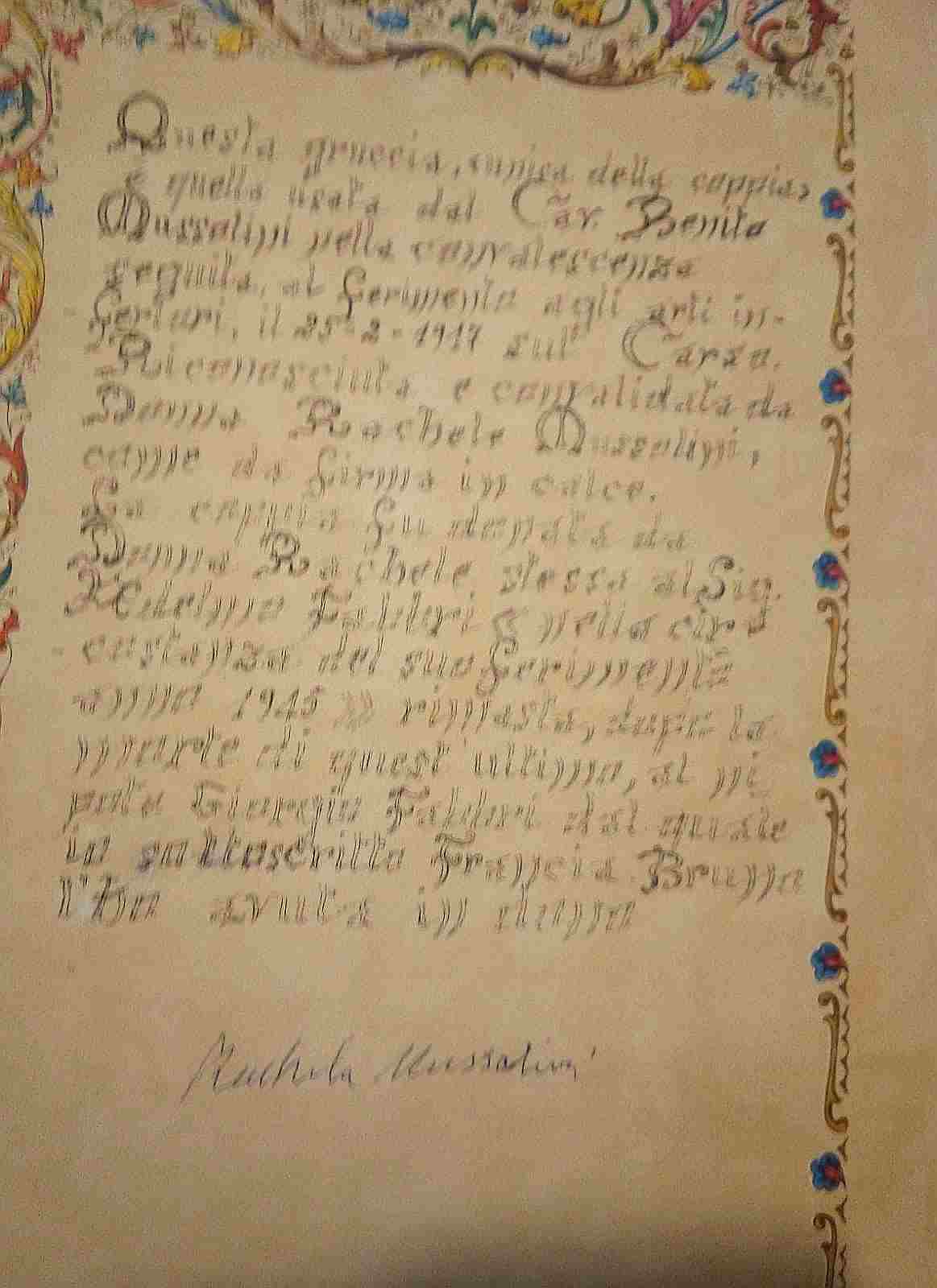

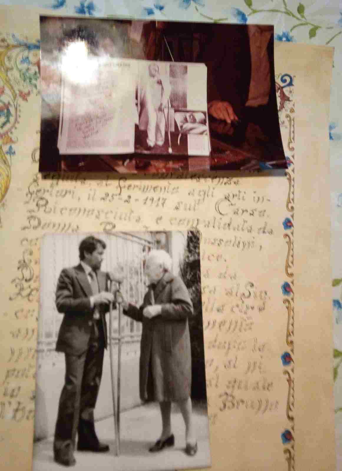

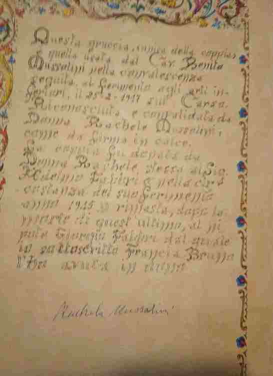

Davide458 Inserito: 5 ottobre 2025 Segnala Inserito: 5 ottobre 2025 (modificato) Buongiorno a tutti, vorrei chiedervi cortesemente una valutazione per questa stampella usata da Benito Mussolini durante un periodo di convalescenza, è presente la documentazione allegata ( in una delle foto la moglie che regala la stampella a mio nonno). Grazie Modificato: 5 ottobre 2025 da Davide458
Alessio Menditto Inserita: 5 ottobre 2025 Segnala Inserita: 5 ottobre 2025 Io chiederei al MuSa di Saló, che ho visitato recentemente, dove hanno tanti gadget di Mussolini, secondo me potrebbero dirti qualcosa. https://museodisalo.it/
Livio Orsini Inserita: 5 ottobre 2025 Segnala Inserita: 5 ottobre 2025 43 minuti fa, Davide458 ha scritto: vorrei chiedervi cortesemente una valutazione per questa stampella usata da Benito Mussolini Penso che sia più faacile ottenere una valutazione su uno dei tanti siti di collezionisti di cimeli del ventennio fascista.
Davide458 Inserita: 5 ottobre 2025 Autore Segnala Inserita: 5 ottobre 2025 3 ore fa, Alessio Menditto ha scritto: Io chiederei al MuSa di Saló, che ho visitato recentemente, dove hanno tanti gadget di Mussolini, secondo me potrebbero dirti qualcosa. https://museodisalo.it/ Ti ringrazio
Davide458 Inserita: 5 ottobre 2025 Autore Segnala Inserita: 5 ottobre 2025 3 ore fa, Livio Orsini ha scritto: Penso che sia più faacile ottenere una valutazione su uno dei tanti siti di collezionisti di cimeli del ventennio fascista. Grazie mille
