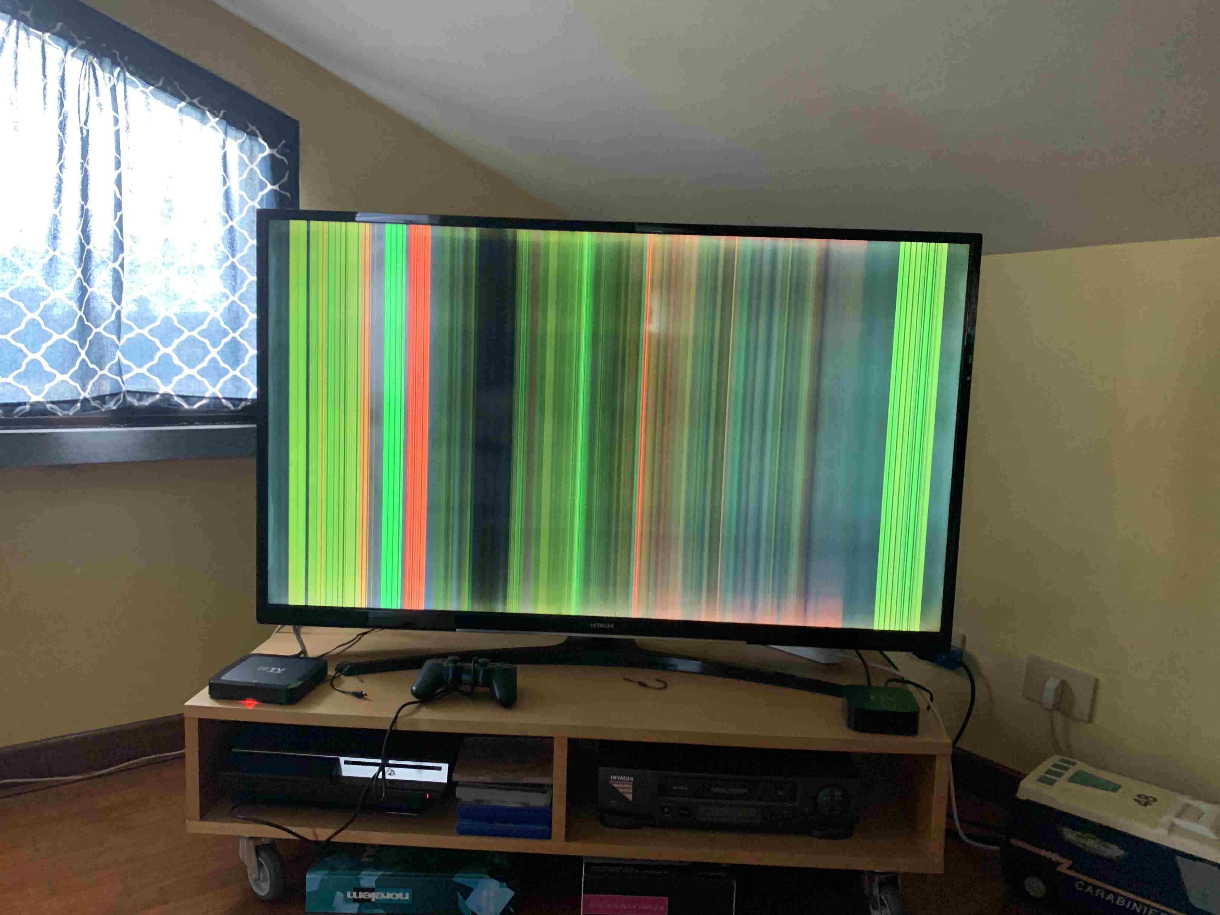

OFFLED Inserito: 5 ottobre 2025 Segnala Inserito: 5 ottobre 2025 Buongiorno e un saluto a tutti, da ieri la mia TV Hitachi ha iniziato a mostrare righe verticali larghe a colori! Ha circa 10 anni, non sono un'esperto in elettronica e non saprei dove mettere le mani. Qualche consiglio, vale la pena portarlo in assistenza? Ringrazio anticipatamente
Riccardo Ottaviucci Inserita: 5 ottobre 2025 Segnala Inserita: 5 ottobre 2025 è un problema del pannello e della sua elettronica.Si può tentare col mascheramento di alcuni pin sui flex. Comunque sei nella sezione sbagliata,per stavolta ci penso io a riportare il post in quella giusta
OFFLED Inserita: 6 ottobre 2025 Autore Segnala Inserita: 6 ottobre 2025 Grazie mille, mi perdoni ma quale sarebbe la sezione giusta?
Riccardo Ottaviucci Inserita: 6 ottobre 2025 Segnala Inserita: 6 ottobre 2025 quella in cui si trova adesso,dopo che l'ho spostato
