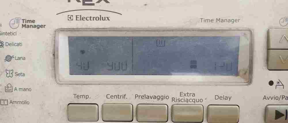

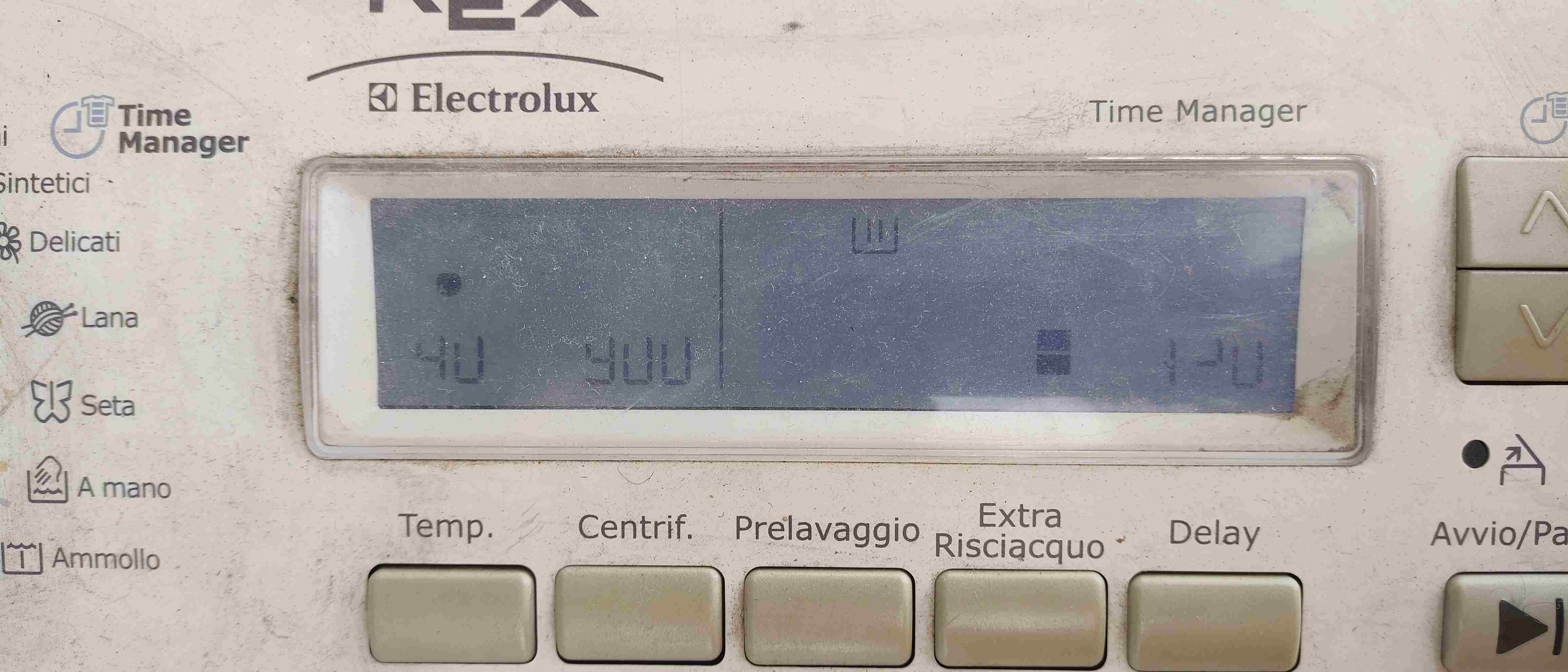

digei75 Inserito: 5 ottobre 2025 Segnala Inserito: 5 ottobre 2025 Buon giorno Ho la lavatrice carica dall'alto come in oggetto. Il display è nelle condizioni che vedete in foto. La lavatrice ce l'ho sul terrazzo ma, a dispetto da quanto sporca possa apparire, è ben protetta da pioggia e freddo. potrebbe essere che il display abbia preso umidità e che possa rimediare asciugandolo in qualche maniera? cambiarlo mi scoccerebbe perchè costa 75 euro + ssp. Aspetto i vostri consigli. Grazie.
ALLUMY Inserita: 5 ottobre 2025 Segnala Inserita: 5 ottobre 2025 (modificato) Mancano dei segmenti quindi potrebbe essere che l'umidità abbia compromesso i contatti tra display e stampato. Devi vedere se ha i contatti a striscia gommosa e quindi puoi ripulirli, ma se ha i terminali "saldati" sul vetro non saprei. Nel dubbio puoi postare una foto del display? Modificato: 5 ottobre 2025 da ALLUMY
digei75 Inserita: 5 ottobre 2025 Autore Segnala Inserita: 5 ottobre 2025 ci do un'occhiata. grazie. ti tengo aggiornato.
digei75 Inserita: 5 ottobre 2025 Autore Segnala Inserita: 5 ottobre 2025 allora. sono riuscito a "smontare" il display. l'ho asciugato col phon con l'aria calda ed ho pulito i contatti chella scheda madre (quelli del display ovviamente) con un po' di alcool (non me ne volere). il display fun ziona un po' meglio.. mancano un sacco di segmenti ancora ma sembra più nitido. se pulissi i contatti con un po' di aceto visto che con l'ossido ci vuole una base acida? potrebbe essere una prova da fare? sono solo un utente normale e non ho competenze elettroniche di nessun tipo, quindi mi dovrei arrangiare con rimedi casalinghi. fammi sapere. grazie. Ps: ormai, il lavoro lo faccio domani.
ALLUMY Inserita: 5 ottobre 2025 Segnala Inserita: 5 ottobre 2025 2 ore fa, digei75 ha scritto: se pulissi i contatti con un po' di aceto visto che con l'ossido ci vuole una base acida? Secondo me è meglio non usare prodotti a basi acide, perché l'acido alla lunga corrode anche i metalli. Meglio l'alcol isopropilico o spray pulisci contatti. Anche il gel sanificante per mani pare che funzioni bene. L'importante è asciugarlo bene, che non lasci residui e non accanirsi troppo nello strofinare con cotton fioc.
digei75 Inserita: 7 ottobre 2025 Autore Segnala Inserita: 7 ottobre 2025 ho ordinato il display nuovo. non è stato economico: 64 euro. ti tengo aggiornato
digei75 Inserita: 22 novembre 2025 Autore Segnala Inserita: 22 novembre 2025 ciao. ti rispondo come promesso. ho cambiato il display ed adesso funziona. grazie dell'aiuto.
