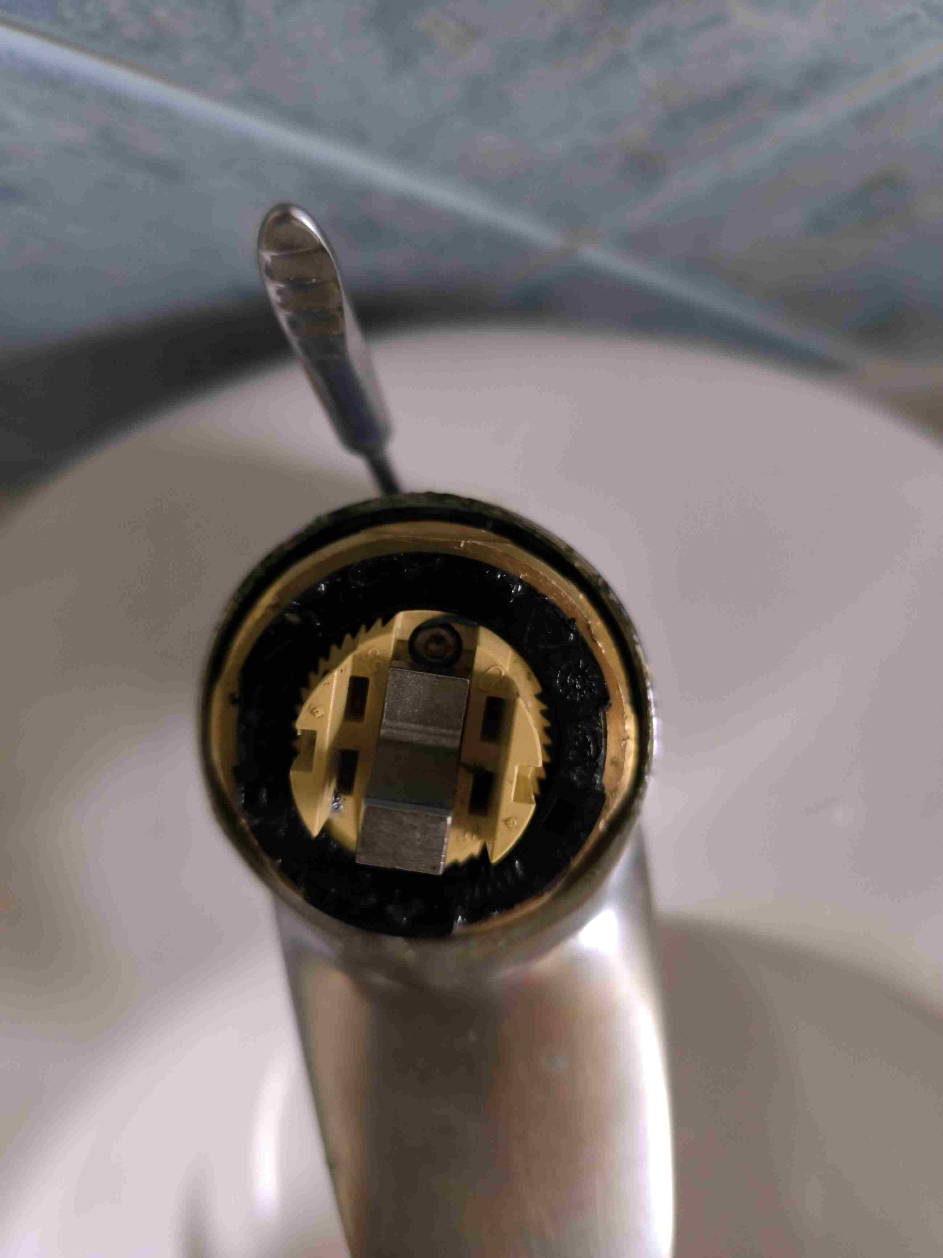

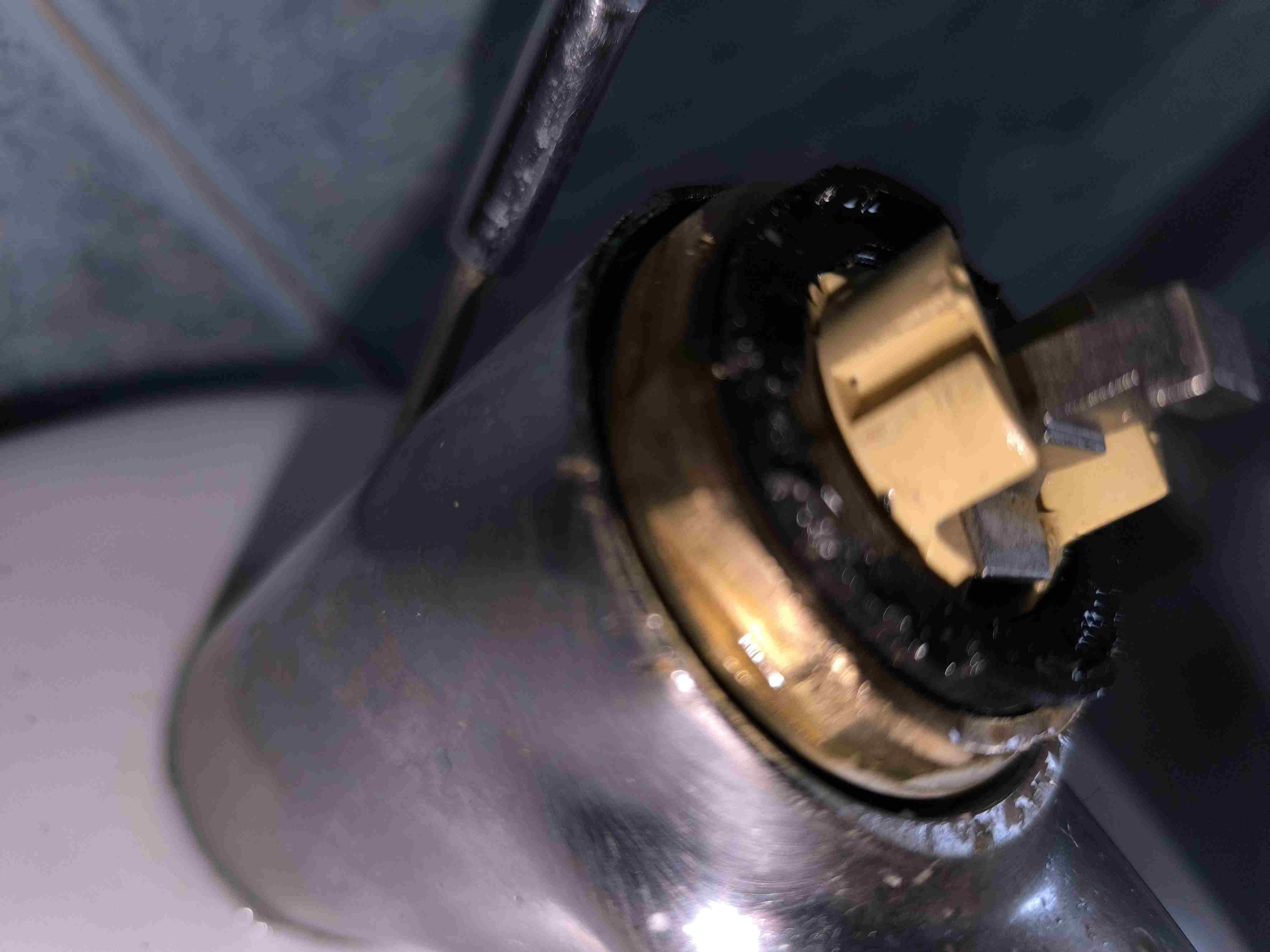

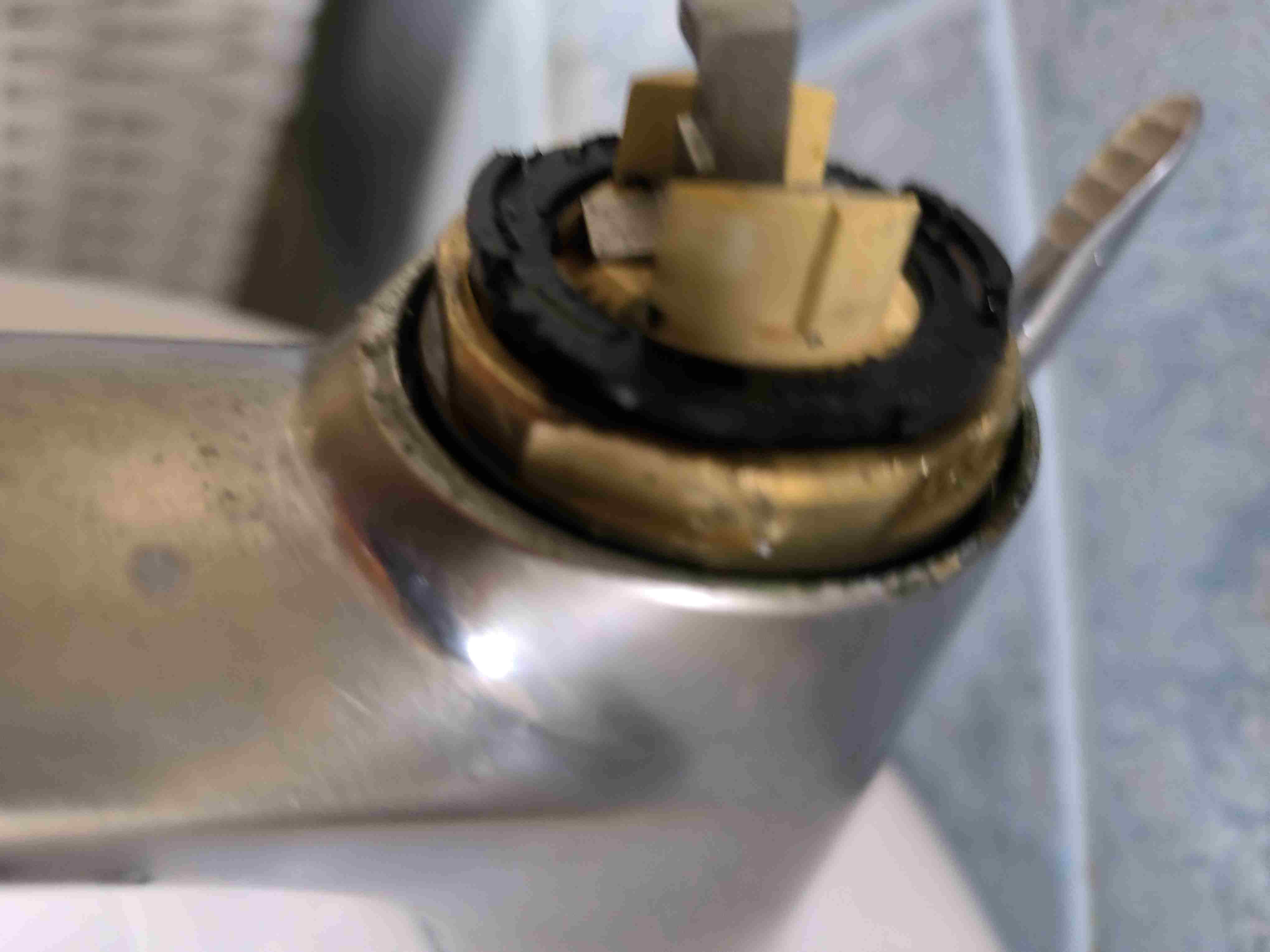

plozio Inserito: 5 ottobre 2025 Segnala Inserito: 5 ottobre 2025 Nel bidet e nel lavandino ho due rubinetti miscelatori Hansa che avranno 20 anni, ora hanno cominciato a diventare duri per aprirli e per miscelare l'acqua, ho provato a smontare la cartuccia per vedere se riuscivo a pulirla ma non riesco in nessun modo ad allentare la ghiera che la blocca, credo che alla fine quando si bloccherano del tutto dovro cambiarli. Un consiglio sia per la manutenzione ed eventualmente con quale marca sostituirli. La ghiera misura 45,2 mm con il calibo della parkider. Grazie Top
teo kojak Inserita: 18 ottobre 2025 Segnala Inserita: 18 ottobre 2025 Mai incontrata nella mia vita,fortunatamente... ma sembra che la ghiera di ottone non blocchi la cartuccia . probabilmente e' il pezzo nero sopra la ghiera di ottone a bloccare la cartuccia ma non so come si smonta. Allego link della pagina hansa da dove si deduce questa cosa. https://www.hansa.com/it/products/design-lines/hansa/cartuccia/59911437
robertice Inserita: 19 ottobre 2025 Segnala Inserita: 19 ottobre 2025 (modificato) Con un po' di sbloccante e un paio di chiavi buone la ghiera si sviterà Esce fuori del rubinetto e hai una buona presa, però devi reggere bene il miscelatore altrimenti ruota Modificato: 19 ottobre 2025 da robertice
Stefano Dalmo Inserita: 19 ottobre 2025 Segnala Inserita: 19 ottobre 2025 Una pinza a pappagallo lo svita facilmente . Con una mano le pinze e giri in senso antiorario e con l’altra fai presa sul collo del rubinetto .
