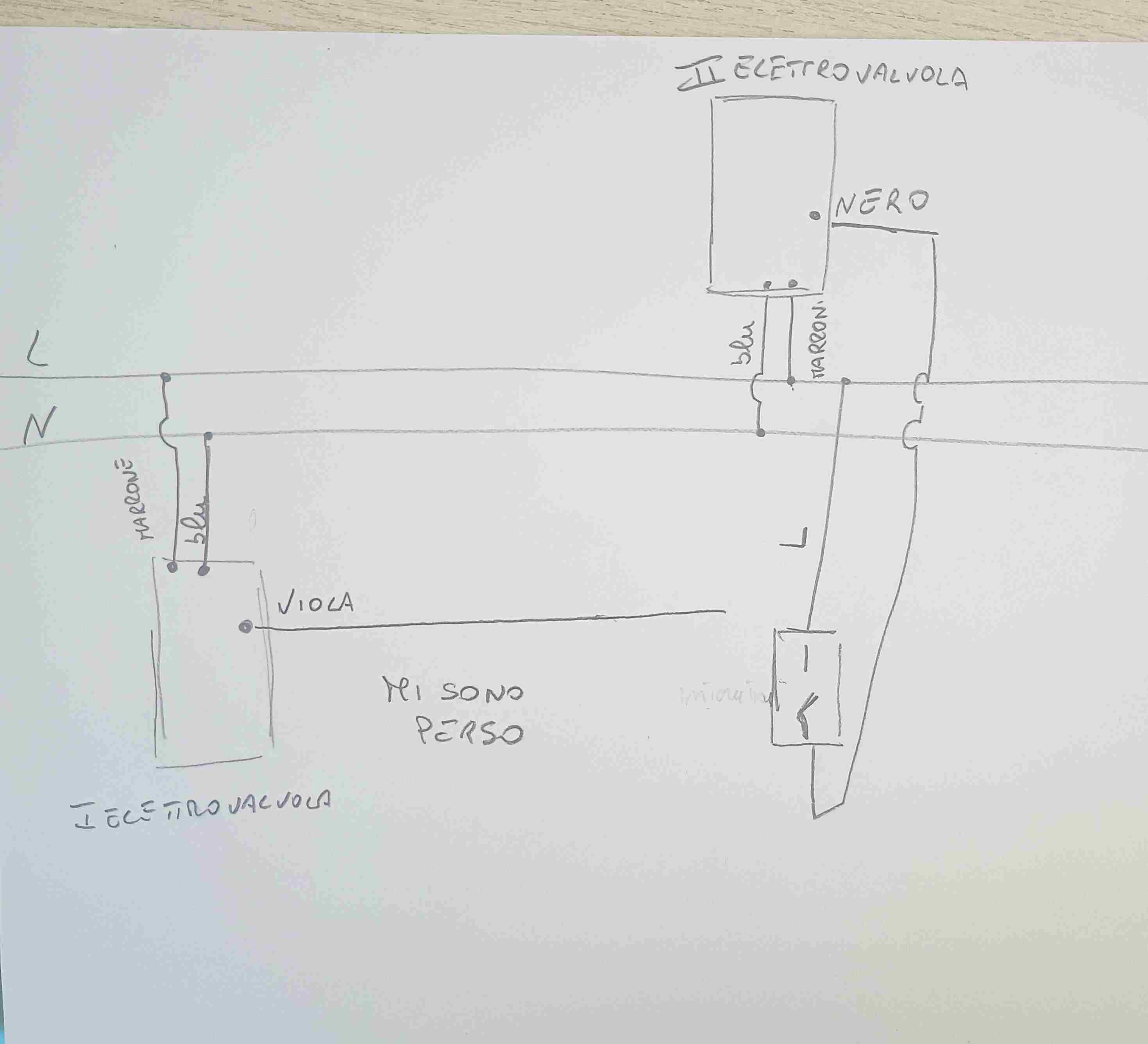

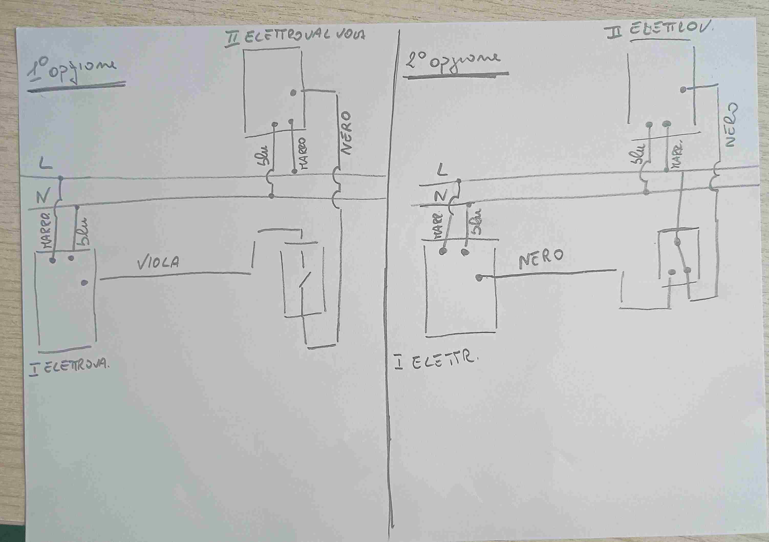

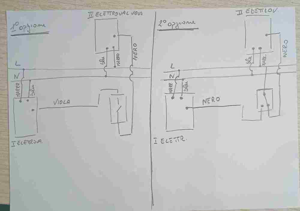

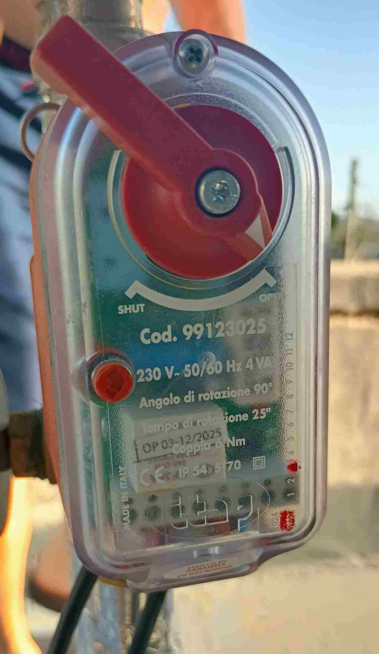

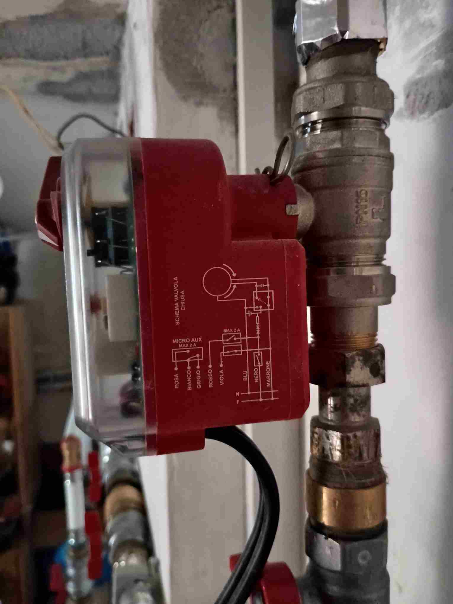

Orazio977 Inserito: 6 ottobre 2025 Segnala Inserito: 6 ottobre 2025 Salve volevo un aiuto, vorrei collegare elettricamente queste due elettrovalvole ad un interruttore in casa (i cavi arrivano già dove dovrebbe venire l'interruttore ) , in modo da gestire manualmente in modo alternato il passaggio dell'acqua sanitaria proveniente sia dal termocamino quando é acceso o dal boilere solare quando il termocamino é spento. Vi invio alcune foto dell'elettrovalvola Grazie in anticipo dell'aiuto
Dumah Brazorf Inserita: 6 ottobre 2025 Segnala Inserita: 6 ottobre 2025 (modificato) A te interessano solo blu, nero e marrone. Marrone e blu vogliono fase e neutro sempre presenti (gli serve corrente per aprire ma anche per chiudere) e con l'interruttore in casa sezioni la stessa fase e la porti al nero. Se ho capito poi le due valvole devono funzionare allo stesso modo o in modo invertito. Se devono funzionare in modo invertito puoi usare il filo viola della prima valvola per comandare il filo nero dell'altra così quando una è aperta l'altra sarà chiusa e viceversa. Modificato: 6 ottobre 2025 da Dumah Brazorf
Orazio977 Inserita: 6 ottobre 2025 Autore Segnala Inserita: 6 ottobre 2025 Scusami ti sto inviando una bozza su un foglio di quello che ho capito ma poi mi sono perso😅
Dumah Brazorf Inserita: 6 ottobre 2025 Segnala Inserita: 6 ottobre 2025 (modificato) se devono funzionare in alternanza colleghi il viola della valvola che controlli con l'interruttore con il nero dell'altra. in alternativa puoi usare invece di un interruttore un semplice deviatore quindi mandi la fase o a una o all'altra valvola (al nero entrambe) Modificato: 6 ottobre 2025 da Dumah Brazorf
Orazio977 Inserita: 6 ottobre 2025 Autore Segnala Inserita: 6 ottobre 2025 Quindi posso fare 2 scelte spero di aver capito i collegamenti, ti invio l'ultima foto e ti ringrazio anticipatamente della cortesia e pazienza che hai avuto
Dumah Brazorf Inserita: 6 ottobre 2025 Segnala Inserita: 6 ottobre 2025 No. il viola è un'uscita non un'entrata.
