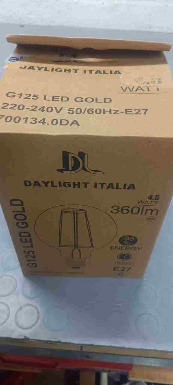

fireman90 Inserito: 6 ottobre 2025 Segnala Inserito: 6 ottobre 2025 Buonasera, ho installato tre lampade al led in in lampadario autocostruito modello come da foto allegata. Le lampade sono comandate da unico interruttore che prima comandava due faretti, sempre al led. Ho notato che all'accensione, e talvolta anche dopo l'accensione sfarfallano per un po per poi stabilizzarsi. Ho chiesto al venditore, il quale mi ha fornito la risposta del tecnico che copio É evidente che entra un disturbo nelle lampadine. Non é collegato un relé? Oppure non ha collegato i fili in uscita di un alimentatore? ma io non ho nessun relè ne tantomeno alimentatore??? Consigli? Grazie
Leone2285 Inserita: 6 ottobre 2025 Segnala Inserita: 6 ottobre 2025 Prova le stesse lampade su un altro lampadario. A volte può essere l'interruttore stesso.
