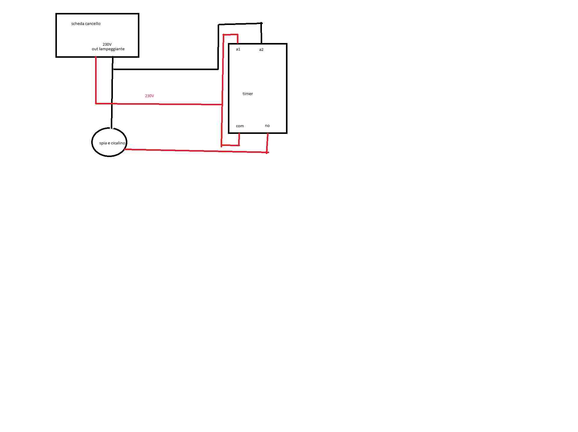

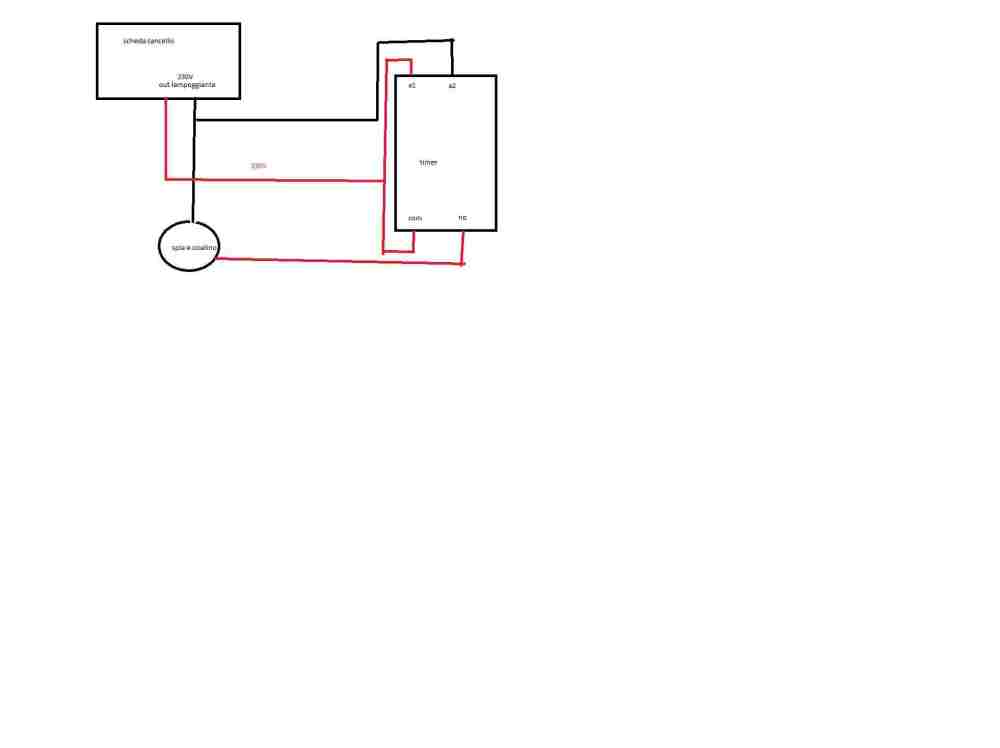

devilx Inserito: 6 ottobre 2025 Segnala Inserito: 6 ottobre 2025 Salve a tutti un cliente mi ha chiesto di installare dentro l'ufficio una lampada spia con cicalino che segnali apertura e chiusura di un cancello. Ho pensato di installare un cicalino con lampada spia insieme al lampeggiante comandato tutto da un timer . il problema e che il anche regolando il timer non stacca il cicalino dura per tutta la durata di apertura e chiusura del cancello. Allego schema che ho usato... Essendo l'uscita del lampeggiante a 230v ho pensato di alimentare tutto tramite questa uscita o sbaglio la??
ROBY 73 Inserita: 6 ottobre 2025 Segnala Inserita: 6 ottobre 2025 Ciao devilx, 1 ora fa, devilx ha scritto: Il problema e che il anche regolando il timer non stacca il cicalino dura per tutta la durata di apertura e chiusura del cancello............ ........ho pensato di alimentare tutto tramite questa uscita o sbaglio la?? Almeno sapessimo quali materiali hai usato, foto, marche e articoli precisi della scheda dell'automazione (che in teoria dovrebbe già avere un'uscita dedicata allo scopo), temporizzatore, ecc...., potremmo capirci qualcosa di più, sì o sì?!
devilx Inserita: 7 ottobre 2025 Autore Segnala Inserita: 7 ottobre 2025 si scusa hai ragione .. ecco il cicalino https://www.amazon.it/Haljia-segnale-allarme-Alertor-Diametro/dp/B07BFNTL6Q/ref=asc_df_B07BFNTL6Q?mcid=3a4f1b12edb639ca86edfa150bef7c1f&tag=googshopit-21&linkCode=df0&hvadid=700867674141&hvpos=&hvnetw=g&hvrand=15859486506626081358&hvpone=&hvptwo=&hvqmt=&hvdev=c&hvdvcmdl=&hvlocint=&hvlocphy=9204588&hvtargid=pla-472728197941&psc=1&hvocijid=15859486506626081358-B07BFNTL6Q-&hvexpln=0 ecco il temporizzatore https://www.amazon.it/GEYA-Ritardo-Accendere-Temporizzatore-funzione/dp/B0CT242DNY/ref=sxin_14_pa_sp_search_thematic_sspa?__mk_it_IT=ÅMÅŽÕÑ&content-id=amzn1.sym.1205ce88-3ee6-4b7c-8fa8-9d6383f5d392%3Aamzn1.sym.1205ce88-3ee6-4b7c-8fa8-9d6383f5d392&crid=24WOKQQD8W7UU&cv_ct_cx=temporizzatore&keywords=temporizzatore&pd_rd_i=B0CT242DNY&pd_rd_r=b42d5b3f-5b44-447a-8c71-444cb357a4c3&pd_rd_w=iR6Z4&pd_rd_wg=CvmwZ&pf_rd_p=1205ce88-3ee6-4b7c-8fa8-9d6383f5d392&pf_rd_r=DRVZKR9C5N2TSD89XVC7&qid=1759809915&sbo=9ZOMT9Jm0JH%2Ft%2BWi68iDSA%3D%3D&sprefix=temporizzatore%2Caps%2C105&sr=1-3-2226b80f-45e7-4619-92d1-365da1387770-spons&sp_csd=d2lkZ2V0TmFtZT1zcF9zZWFyY2hfdGhlbWF0aWM&th=1# ecco la scheda https://gbeelectronics.com/pictures/virtuemart/product/faac/faac-e045s-manual-it.pdf
devilx Inserita: 7 ottobre 2025 Autore Segnala Inserita: 7 ottobre 2025 scusate i cancelli sono diventati due adesso .. stessa configurazione di sopra ma scheda diversa faac E024S
ROBY 73 Inserita: 7 ottobre 2025 Segnala Inserita: 7 ottobre 2025 16 ore fa, devilx ha scritto: ecco la scheda https://gbeelectronics.com/pictures/virtuemart/product/faac/faac-e045s-manual-it.pdf Infatti, come immaginavo, c'è già l'uscita dedicata, però cerca su Amazon un cicalino a 24V anziché a 12V e collegalo tra i morsetti 17 +24 e 20 W.L., verifica che il parametro "Sp" sia impostato come "00 Funzione Lampada Spia" e sei sa posto. Vedi anche pagg. 11 del pdf / 9 e poi 16 del pdf / 14 del manuale. 3 ore fa, devilx ha scritto: stessa configurazione di sopra ma scheda diversa faac E024S https://www.fpelettronica.com/wp-content/uploads/2025/02/Faac-manuale-E024S.pdf Con questa scheda le cose cambiano un po, potresti collegare il cicalino tra i morsetti "J2 Morsettiera comando LUCE DI SERVIZIO" che se vedi il funzionamento a pag. 6 del pdf / 5 del manuale è: Il comando "luce di servizio" è attivo durante tutta la movimentazione in apertura o chiusura cancello e per i successivi 90 secondi. Chiedi al cliente se gli può andare bene anche così
devilx Inserita: 8 ottobre 2025 Autore Segnala Inserita: 8 ottobre 2025 Si certo che potrebbe andare unico problema e che il beep sonoro di avviso non deve durare per tutta la manovra di apertura e chiusura ma solo 1 o 2 sec . per questo si ci deve collegare un timer ...
ROBY 73 Inserita: 8 ottobre 2025 Segnala Inserita: 8 ottobre 2025 19 ore fa, devilx ha scritto: unico problema e che il beep sonoro di avviso non deve durare per tutta la manovra di apertura e chiusura ma solo 1 o 2 sec . Sì però con quel cicalino, funzionerebbe anche il led integrato per lo stesso tempo di 1/2 secondi, quindi la segnalazione luminosa non avrebbe molto senso, a questo punto dovresti separare i due dispositivi, poi se al cliente va bene uguale, per me fa lo stesso
devilx Inserita: 9 ottobre 2025 Autore Segnala Inserita: 9 ottobre 2025 Grazie per le risposte Ho collegato il tutto secondo schema al primo post ,.. Il primo prendendo dal lampeggiante Il secondo, come suggerito, dalla lampada spia , unica pecca che per 90 secondi dopo il ciclo apertura/ chiusura non segnala nulla. Il cliente è contento così...
ROBY 73 Inserita: 9 ottobre 2025 Segnala Inserita: 9 ottobre 2025 16 ore fa, devilx ha scritto: ........Il cliente è contento così... E allora, contento lui, contenti tutti Ciao prego
