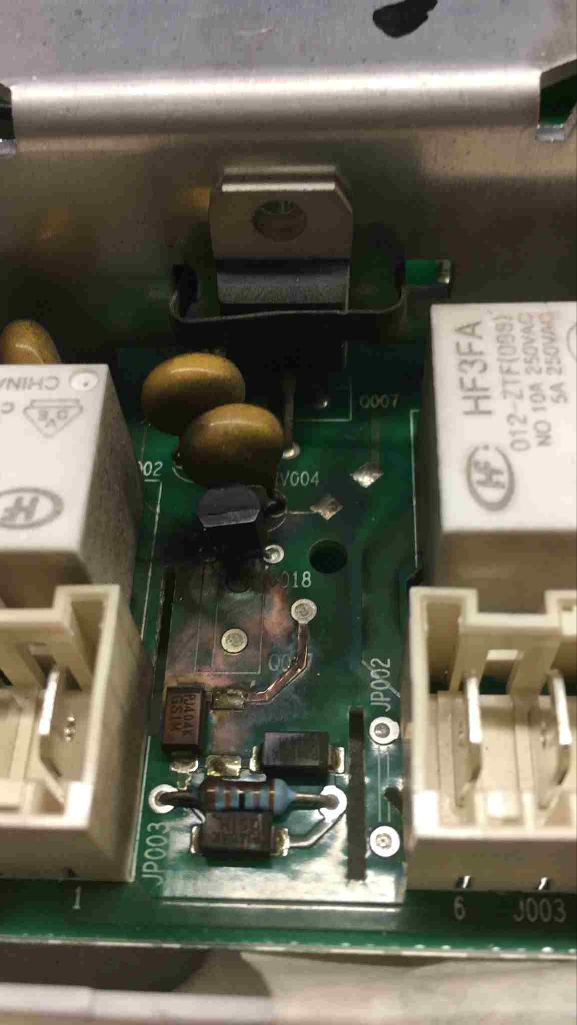

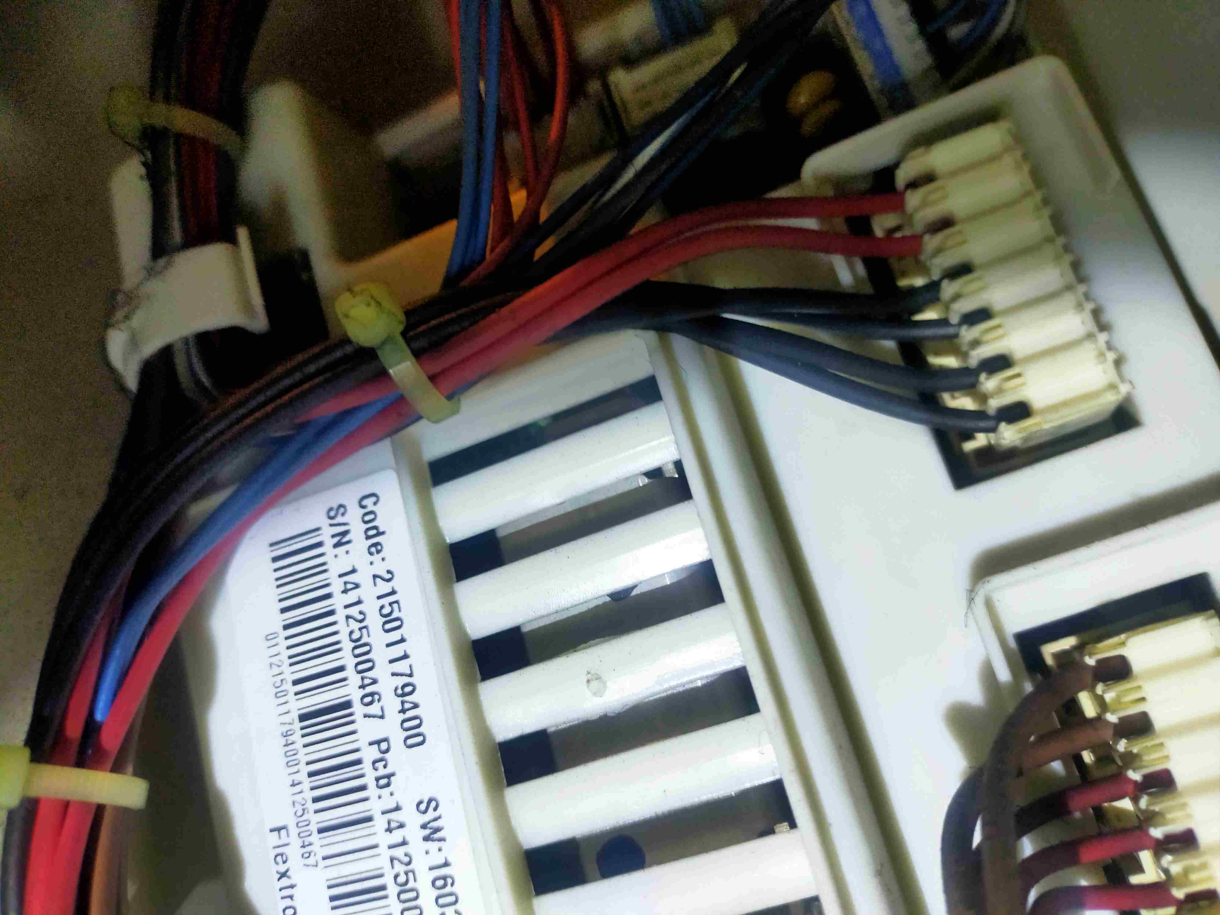

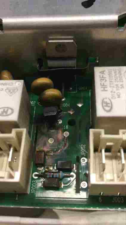

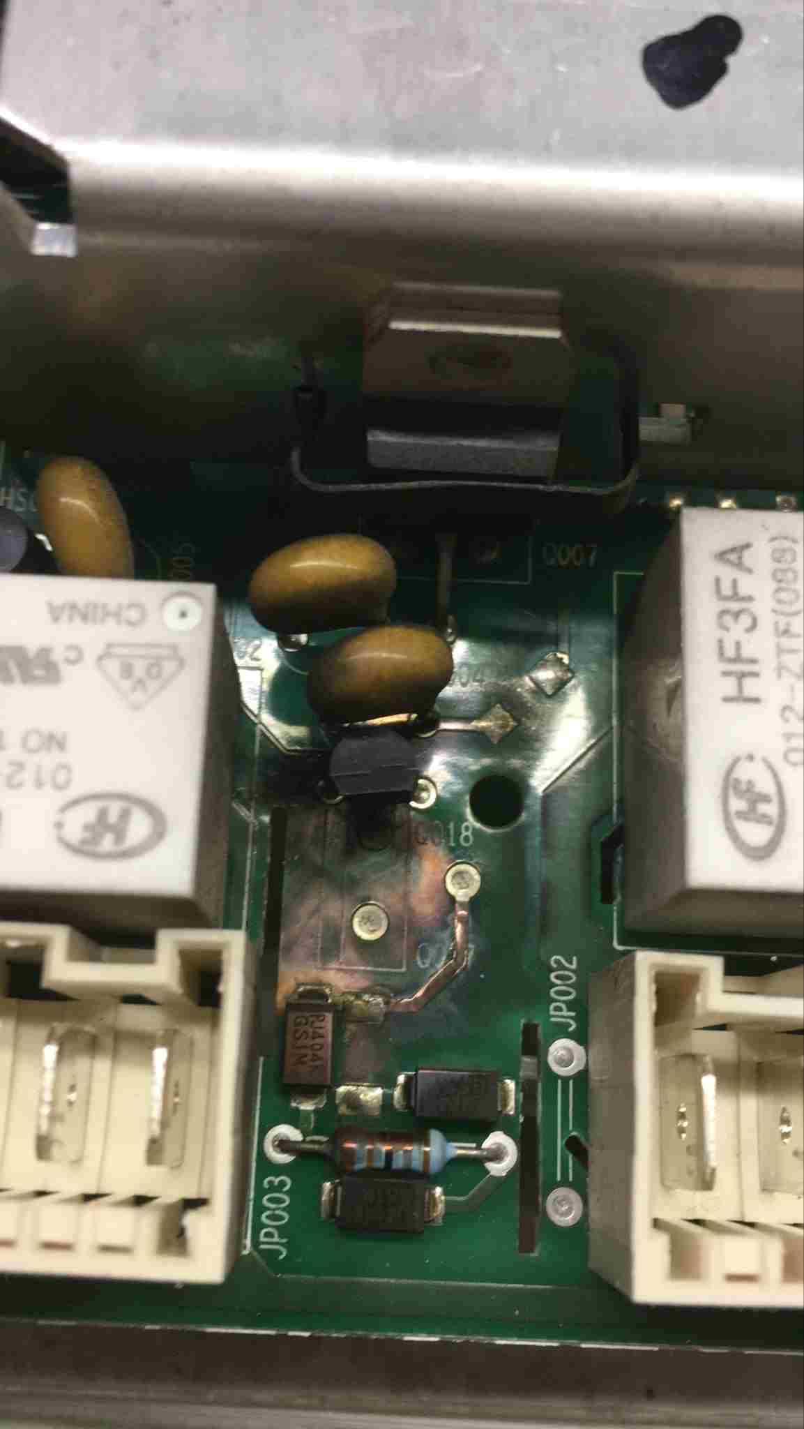

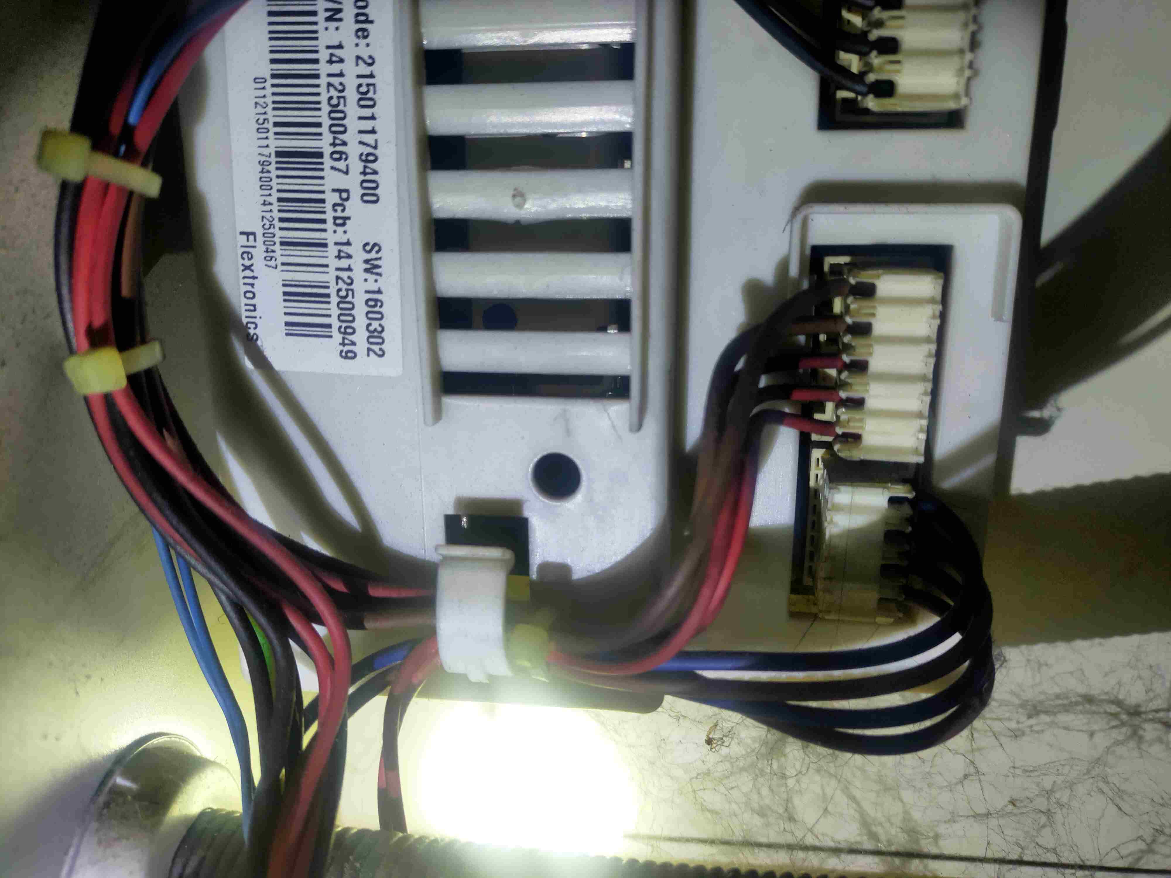

sasarek Inserito: 7 ottobre 2025 Segnala Inserito: 7 ottobre 2025 Salve a tutti, La scheda in oggetto presenta un semiconduttore "sparato" siglato su PCB Q018. Vorrei conoscere la sigla del componente per tentare riparazione. La scheda è altrimenti identificata come ARCADIA 2. In attesa qualche indicazione, Buona giornata, Salvatore
Lockeid Inserita: 7 ottobre 2025 Segnala Inserita: 7 ottobre 2025 Quanlche scheda arcadia dovrei averla. Ti suggerisco di mettere qualche foto; sarà più facile la ricerca. Saluti
sasarek Inserita: 8 ottobre 2025 Autore Segnala Inserita: 8 ottobre 2025 Salve, eccole, ti ringrazio comunque per la collaborazione. Grazie, Salvatore
Lockeid Inserita: 8 ottobre 2025 Segnala Inserita: 8 ottobre 2025 Il Q18 è un Triac Z0607. I diodi davanti ad esso S1M. La resistenza marrone grigio giallo 180 Kohm Quando lo smonti verifica che A1 ed A2 non siano in corto con il Gate. Prima di sostituirlo accertati che i componenti intorno ad esso siano integri. Ciao
sasarek Inserita: 8 ottobre 2025 Autore Segnala Inserita: 8 ottobre 2025 Salve, ti ringrazio, gentilissimo. Salvatore
