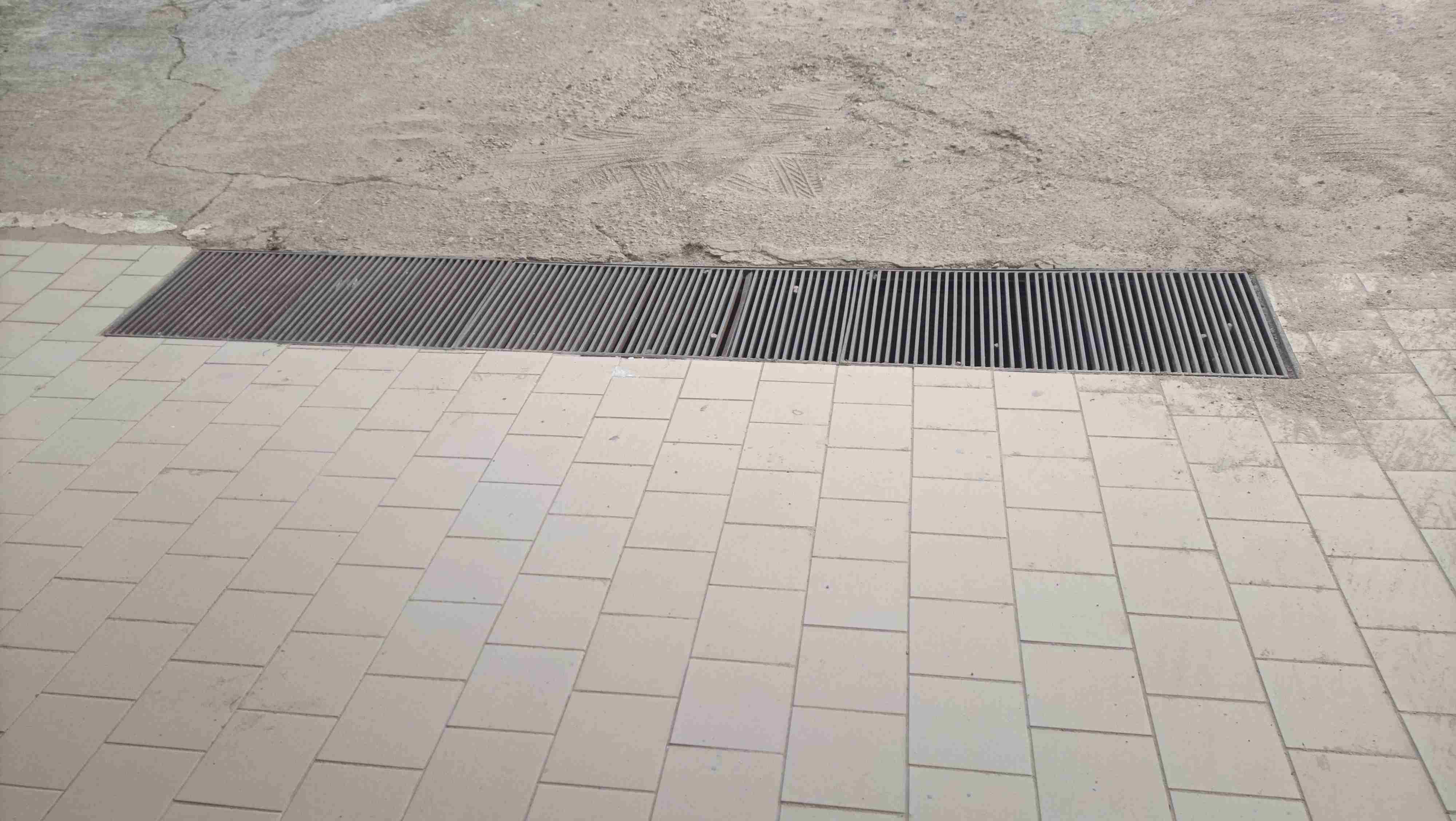

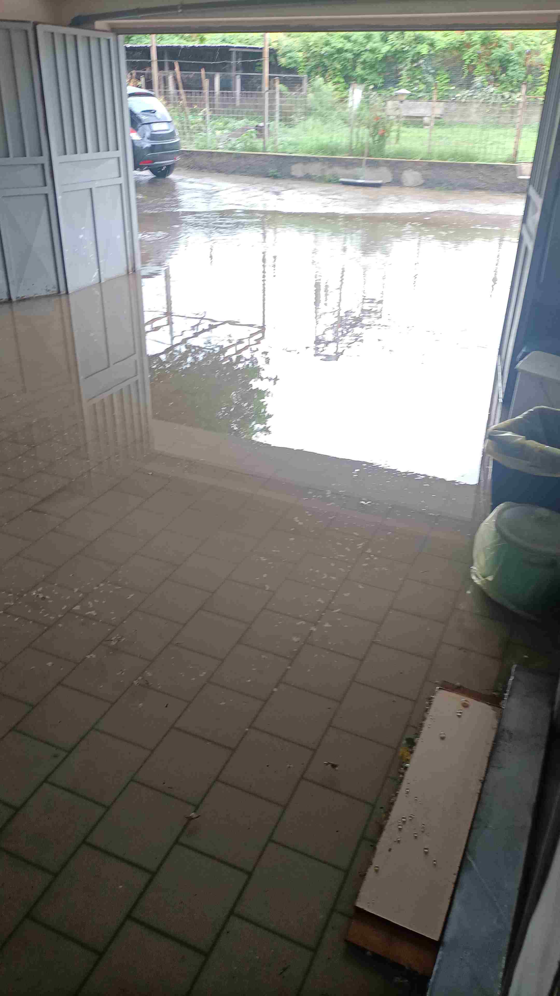

Consigli per pompa antiallagamento
Buongiorno a tutti,
come da foto allegate, ho una vasca ad assorbimento davanti al garage, in cui confluisce anche una pluviale, che con le bombe d'acqua degli ultimi periodi (4-5 volte l'anno) si riempie e mi allaga tutto il garage.
Per risolvere pensavo di installare una pompa sommergibile e di convogliare il tutto in un canale consortile, che confina con casa, previo permesso.
Un'alternativa penso possa essere un'altra vasca, ma credo costi molto di più.
I dati sono:
- volume vasca 3500 litri, si riempie in meno di mezz'ora, quindi con margine pensavo ad una portata di 14-15000 l/h
- dislivello con il punto di scarico : 4 m
- lunghezza totale tubazione 50m circa
- 4-5 curve lungo la tubazione
Considerando un tubo in polietilene PN10, diametro esterno 63 mm, interno 51 mm, avrei:
Prevalenza: 4m per l'altezza + 2,3m per la lunghezza + 2,5 m per 5 curve =9 m circa
1) Sono calcoli corretti?
2) Il tubo PE100 PN10 sarebbe idoneo?
3) il diametro sarebbe idoneo o meglio più grande?
4) consigli su che prodotto acquistare, che sia affidabile, visto che funzionerebbe solo poche volte l'anno, voglio evitare di rischiare che quando mi serva risulti bloccata.
Ho preso i valori delle perdite di carico da: https://www.idromet.it/wp-content/uploads/2022/04/Tabelle_Polietilene_AQP_PerditDiCcarico_PE100-1.pdf
Ringrazio anticipatamente per i contributi
Modificato: da alfonsolg
