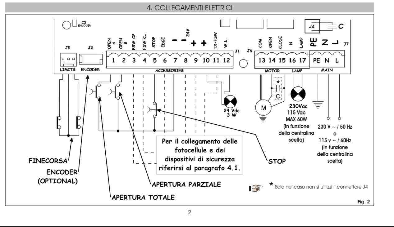

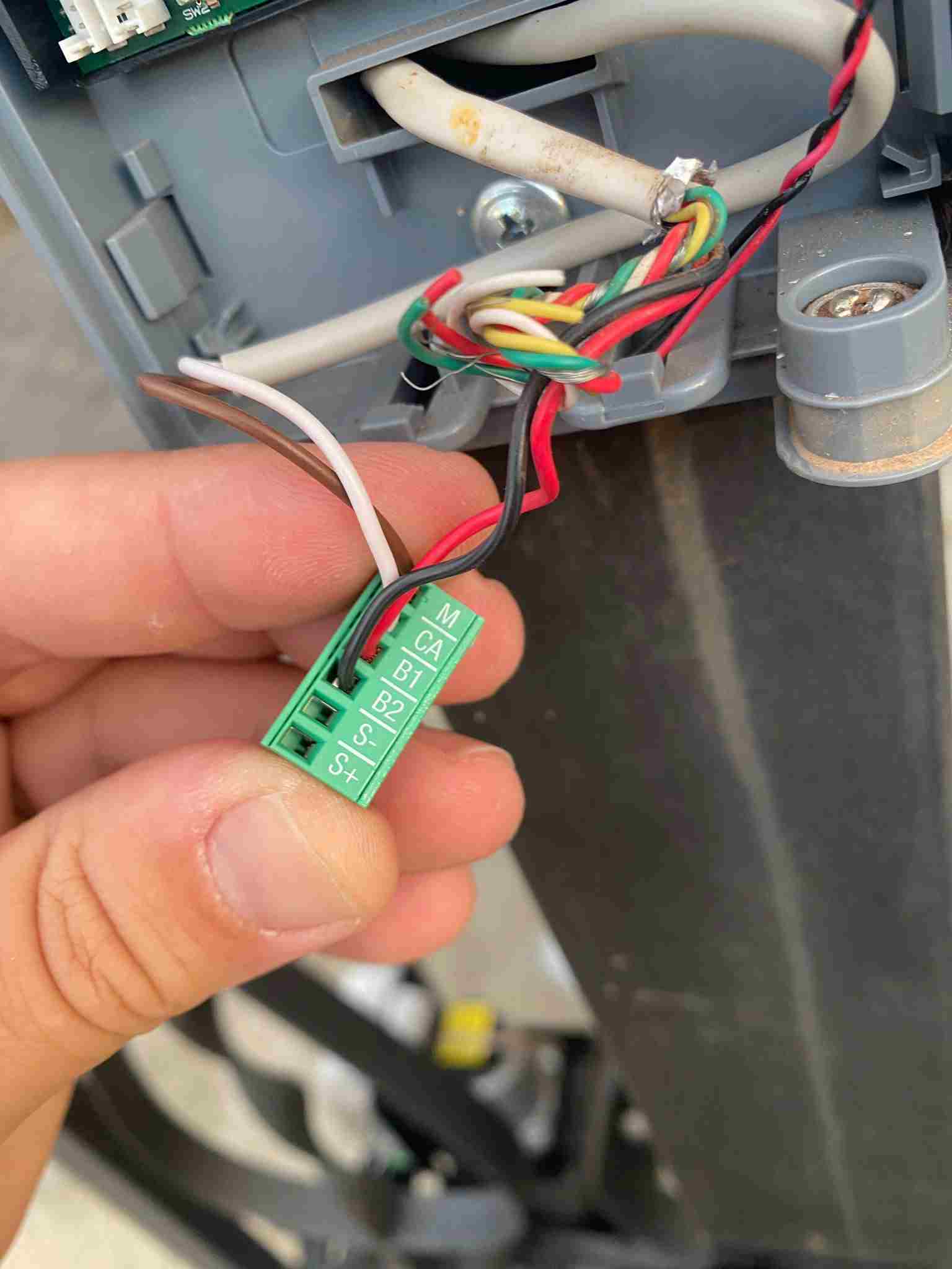

Collegamenti Videocitofono Vimar a scheda cancello FAAC 740
Salve a tutti,
sto cercando di aprire il cancello scorrevole dal mio videocitofono Vimar ( modello https://www.vimar.com/it/it/catalog/product/index/code/7558%2FE ). Il motore in questione è il FAAC 740. Allego un paio di foto. Dalla morsettiera del citofono, collego su CA ed M,( immagine 1 )  e alla morsettiera del cancello collego sull'1 e sul 7 ( immagine 2 ) ma ovviamente non funziona. Gentilmente cosa sbaglio ? Grazie
image.thumb.jpeg.374a4fa350b392876f4b4d4ef67997d0.jpegimage.thumb.jpeg.c21298f3b46cda6867a8dbdbe8737956.jpeg
Roberto Garoscio
Da schema Vimar; M e CA sono il collegamento del pulsante aggiuntivo per aprire la serratura del cancelletto, dal sistema non è previsto alcun comando NO per aprire il carraio.
Ciao Mauro G,
2 ore fa, Mauro G ha scritto:
sto cercando di aprire il cancello scorrevole dal mio videocitofono Vimar ( modello https://www.vimar.com/it/it/catalog/product/index/code/7558%2FE ). ....... Gentilmente cosa sbaglio ?
<<Ma tu Sbagli candeggio>> diceva una vecchia pubblicità 🤣
Prendi un relè Finder 40.51.8.012 (o 40.51.8.012, è indifferente, avanzeresti un contatto) con relativo zoccolo 95.05, o simile:
https://cdn.findernet.com/app/uploads/S40IT.pdf
Quindi alimenti il relè sui morsetti A1 e A2 dai morsetti S+/S- del posto esterno VIMAR (non badare all'eventuale polarità, è indifferente), dopo di che dai morsetti 14NO e 11COM dello zoccolo, vai ai morsetti 1 OPEN-A  e 7 Comune della scheda del motore 740 ed "il candeggio corretto è fatto" 😁
Facci sapere i risultati
