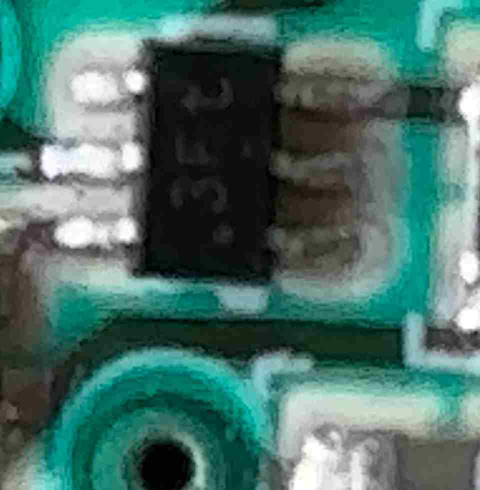

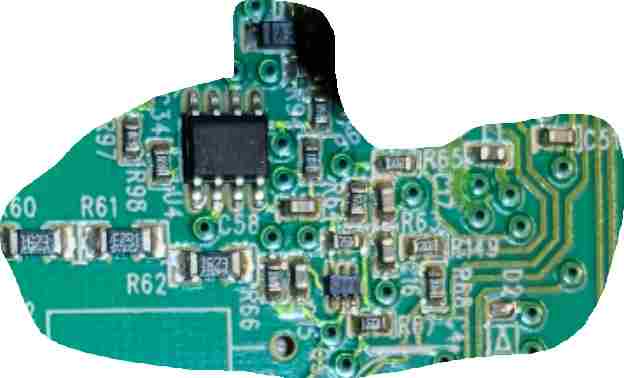

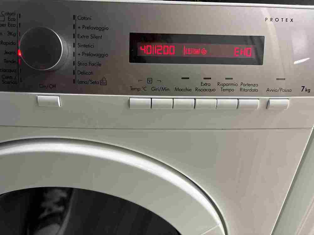

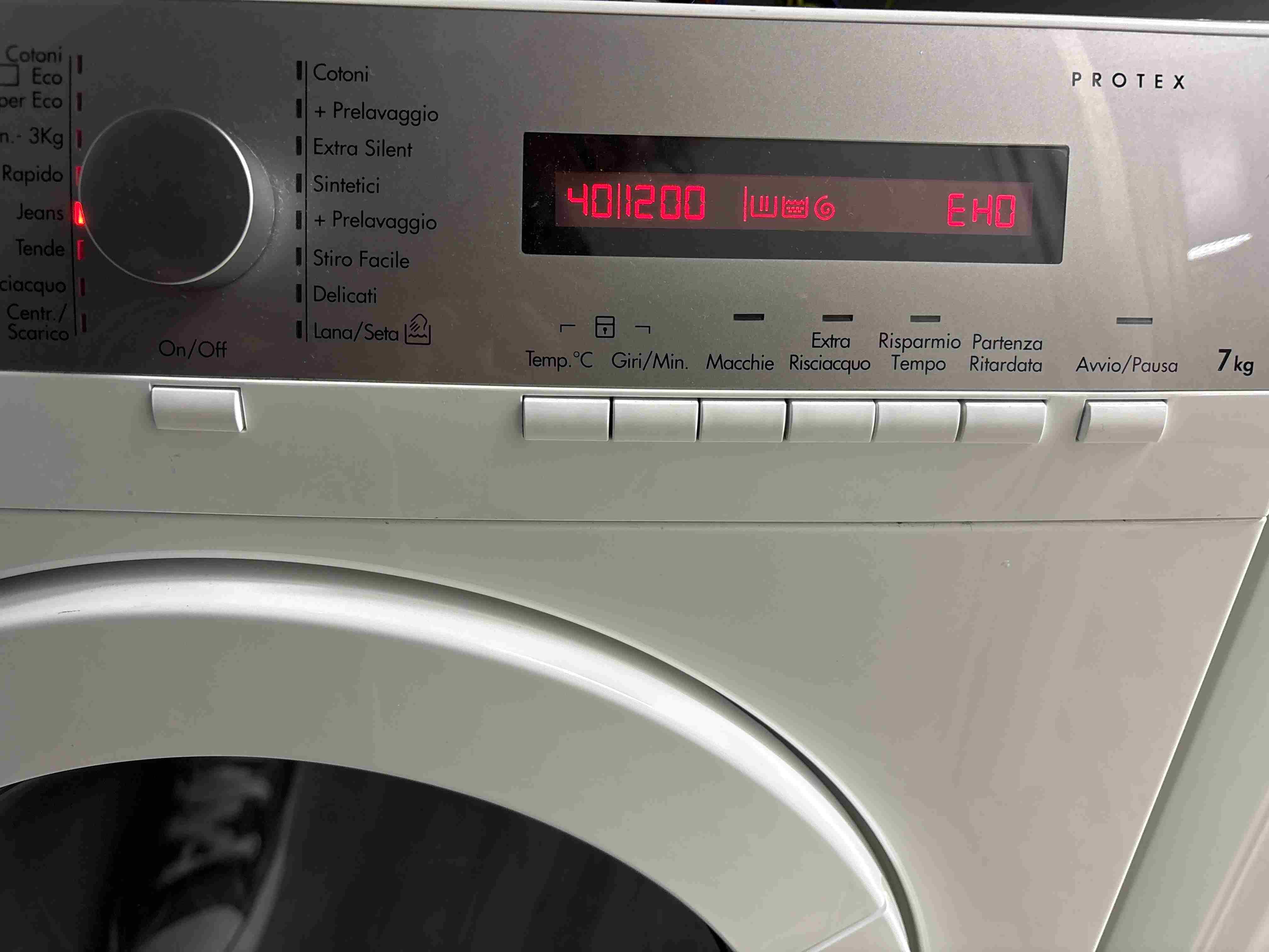

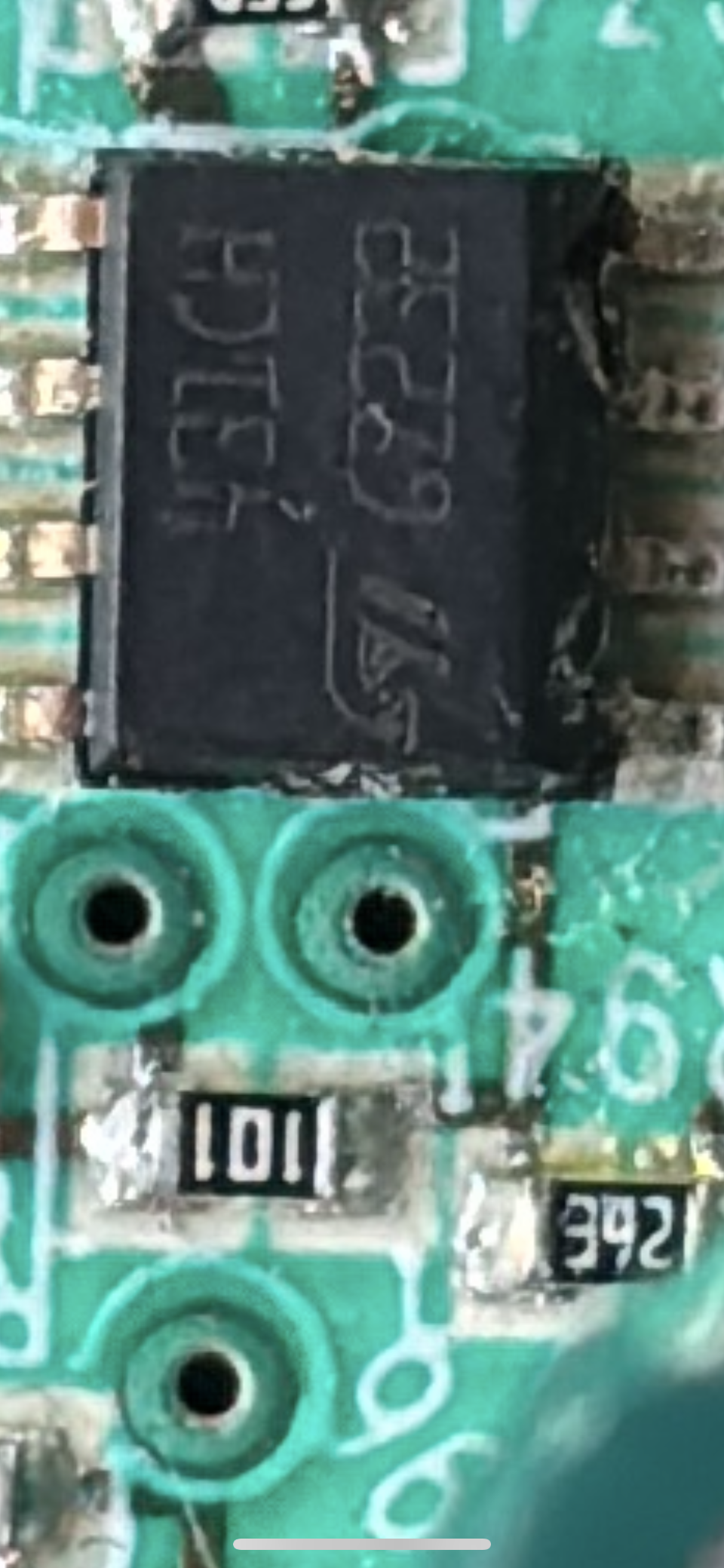

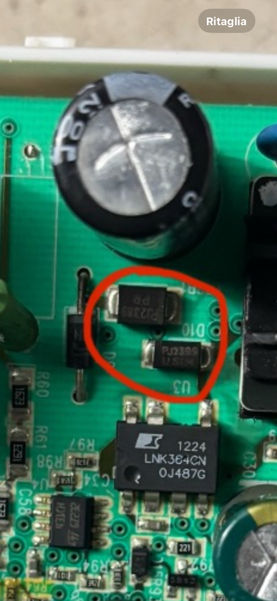

Vasile D Inserita: 16 ottobre 2025 Autore Segnala Inserita: 16 ottobre 2025 D10 è un diodo US1M giusto? È l’altro non riesco a leggere bene, (TRSB1) ma la sigla? Grazie
Lockeid Inserita: 17 ottobre 2025 Segnala Inserita: 17 ottobre 2025 Si. Uno e' un diodo comune. L'altro e' un soppressore di tensione e non deve essere in corto.
Vasile D Inserita: 18 ottobre 2025 Autore Segnala Inserita: 18 ottobre 2025 Ho provato a fare la diagnostica, ma non si avvia , resta sempre EHO, ho provato parecchi volte Ho provato a fare la diagnostica, ma non si avvia , resta sempre EHO, ho provato parecchi volte , ho seguito tutte le istruzioni dal link. Perché non lo fa?
Nik-nak Inserita: 19 ottobre 2025 Segnala Inserita: 19 ottobre 2025 Il 18/10/2025 alle 18:21 , Vasile D ha scritto: Perché non lo fa? Non lo fà, perchè leggendo meglio il manuale è riportato: Alarms EH1-EH2-EH3: in the event of problems with the supply voltage, the appliance remains in alarm status until the mains frequency or voltage returns to acceptable values or the appliance is switched off (ON/OFF button). Only the “H” alarm family is displayed if the problem occurs while the appliance is working normally, the code is shown simultaneously on the display. The diagnostics mode cannot be accessed and the “quick alarm viewing” mode cannot be used: the alarm can only be read in full when the situation has normalised.
Vasile D Inserita: 20 ottobre 2025 Autore Segnala Inserita: 20 ottobre 2025 Ho capito, mi sa che non riesco a venirne a capo, dovrò abbandonare e buttare la lavatrice, mi dispiace che ha lavorato poco. Non saprei che altro controllare sulla scheda, non avendo una schema elettrico….
Nik-nak Inserita: 20 ottobre 2025 Segnala Inserita: 20 ottobre 2025 (modificato) Se sulle asciugatrici Electrolux su piattaforma EDR12, l'errore EH0, è dovuto al mancato pilotaggio di una relay, dovuto a saldature a freddo, è possibile che il microcontrollore non veda qualche tensione che deve abilitare qualche relay. Dato per scontato che hai dissaldato i relay, ed hai verificato il loro funzionamento, verifica il pilotaggio degli stessi, e che gli arrivi tensione alla bobina. Eventualmente prova a far partire un ciclo, scollegando la terra, FACENDO ATTENZIONE A NON TOCCARE PARTI METALLICHE DELLE LAVATRICE DURANTE LA PROVA Modificato: 20 ottobre 2025 da Nik-nak
Lockeid Inserita: 20 ottobre 2025 Segnala Inserita: 20 ottobre 2025 Verifica se e' presente un uln2003 oppure uln2004
Vasile D Inserita: 20 ottobre 2025 Autore Segnala Inserita: 20 ottobre 2025 6 ore fa, Lockeid ha scritto: Verifica se e' presente un uln2003 oppure uln2004 Ho verificato, non c’è uln
Vasile D Inserita: 20 ottobre 2025 Autore Segnala Inserita: 20 ottobre 2025 9 ore fa, Nik-nak ha scritto: Se sulle asciugatrici Electrolux su piattaforma EDR12, l'errore EH0, è dovuto al mancato pilotaggio di una relay, dovuto a saldature a freddo, è possibile che il microcontrollore non veda qualche tensione che deve abilitare qualche relay. Dato per scontato che hai dissaldato i relay, ed hai verificato il loro funzionamento, verifica il pilotaggio degli stessi, e che gli arrivi tensione alla bobina. Eventualmente prova a far partire un ciclo, scollegando la terra, FACENDO ATTENZIONE A NON TOCCARE PARTI METALLICHE DELLE LAVATRICE DURANTE LA PROVA Confermo, dissalate e controllate uno ad uno. Provo a controllare le piste di alimentazione, vedo se mi porta a qualcosa…..
Nik-nak Inserita: 21 ottobre 2025 Segnala Inserita: 21 ottobre 2025 Il 20/10/2025 alle 10:22 , Nik-nak ha scritto: Eventualmente prova a far partire un ciclo, scollegando la terra, FACENDO ATTENZIONE A NON TOCCARE PARTI METALLICHE DELLE LAVATRICE DURANTE LA PRO Hai fatto questa prova?
Vasile D Inserita: 21 ottobre 2025 Autore Segnala Inserita: 21 ottobre 2025 2 ore fa, Nik-nak ha scritto: Hai fatto questa prova? Non lo fatto ancora, ho dovuto stare fuori 2 giorni per motivi di lavoro, faccio stasera, poi aggiorno la situazione, grazie
Vasile D Inserita: 21 ottobre 2025 Autore Segnala Inserita: 21 ottobre 2025 5 ore fa, Nik-nak ha scritto: Hai fatto questa prova? Ho fatto la prova, ma niente, no parte, e sempre così
michpao Inserita: 22 ottobre 2025 Segnala Inserita: 22 ottobre 2025 Vedendo la foto ti indico quanto avevo scritto in passato per un modello simile (vedi se ti può essere utile): L’ultimo allarme può essere visualizzato nel seguente modo (anche se il programma di lavaggio è in funzione): 1. Premere START / PAUSA e uno qualsiasi dei pulsanti di opzione, per almeno due secondi e quindi visualizza il codice errore. 2. La sequenza di allarme continua fino a quando i due pulsanti sono premuti. Per accedere al sistema diagnostico: → a lavatrice spenta → premere contemporaneamente i pulsanti AVVIO e quello a fianco, tenendo premuti i 2 pulsanti, accendere l’apparecchiatura ruotando il selettore programmi di una posizione in senso orario. → tenere premuti i 2 pulsanti fino quando suona l’avvisatore acustico ed i LED iniziano a lampeggiare (circa 4 secondi). CICLO DIAGNOSTICO: → Ruotando in senso orario la manopola del selettore programmi alla posizione (controlla il corretto funzionamento di): 2. Funzionamento della scheda display 3. Carico acqua vaschetta lavaggio 4. Carico acqua vaschetta prelavaggio 5. Carico acqua vaschetta ammorbidente 6. Carico acqua calda o carico acqua vaschetta candeggianti (solo alcuni modelli) 7. Riscaldamento (nei modelli jetsystem, ricircolo) 8. Controllo perdite acqua dalla vasca 9. Scarico e centrifuga, controllo congruenza pressostati.
Vasile D Inserita: 22 ottobre 2025 Autore Segnala Inserita: 22 ottobre 2025 Grazie, ci provo a fare anche così, poi aggiorno
Nik-nak Inserita: 22 ottobre 2025 Segnala Inserita: 22 ottobre 2025 (modificato) L'errore EH0 viene mostrato appena accendi la macchina, oppure una volta che hai avviato un programma? Inoltre, visto che gli errori serie EHx sono relativi a problemi della rete elettrica, secondo la diagnostica, anche se è alquanto probabile che sia la scheda ad avere problemi mel rilevare la rete elettrica, hai misurato la tensione sulla presa dove e collegata la lavatrice?. Hai provato a collegarla ad un altra presa con una prolunga? Sulla rete elettrica dove è collegata la lavatrice, ci sono dispositivi che potrebbero disturbare la rete? Eventualmente hai provato a scollegarli momentaneamente? Modificato: 22 ottobre 2025 da Nik-nak
Vasile D Inserita: 22 ottobre 2025 Autore Segnala Inserita: 22 ottobre 2025 Ho provato a cambiare presa, ho misurato la tensione (232V/ 49’9 Hz), nella stessa presa e attaccata una asciugatrice ( lo staccato momentaneamente) niente da fare. Errore esce subito ( o 1 sek dopo) senza toccare nulla, premendo i 2 tasti contemporaneamente come mi è stato detto prima, mi esce EH1. In modalità diagnostica non parte in nessun modo. Non ho idea
Nik-nak Inserita: 22 ottobre 2025 Segnala Inserita: 22 ottobre 2025 L'errore EH1 indica la frequenza di rete non corretta. Visto che hai misurato, una frequenza di 49.9Hz, è probabile che l'elettronica che trasmetta questa informazione al micro, è danneggiata. Devi individuare sulla scheda i componenti che potrebbero informare il micro, ad esempio questi: Che sigla hanno i due integrati presenti?
Vasile D Inserita: 22 ottobre 2025 Autore Segnala Inserita: 22 ottobre 2025 1 ora fa, Nik-nak ha scritto: L'errore EH1 indica la frequenza di rete non corretta. Visto che hai misurato, una frequenza di 49.9Hz, è probabile che l'elettronica che trasmetta questa informazione al micro, è danneggiata. Devi individuare sulla scheda i componenti che potrebbero informare il micro, ad esempio questi: Che sigla hanno i due integrati presenti?
Vasile D Inserita: 22 ottobre 2025 Autore Segnala Inserita: 22 ottobre 2025 Uno dovrebbe essere TL 431, e l’altro è troppo piccolo , 3ft, può essere?
Nik-nak Inserita: 22 ottobre 2025 Segnala Inserita: 22 ottobre 2025 I componenti che rilevano la tensione di rete, potrebbero essere R60-R61-R62-R66-C15?- l'integrato siglato 3Ft, ed i componenti che gravitano attorno ad esso. R60 sembra collegata direttamente alla linea 230vac(verificalo), inoltre verifica se uno dei pin dell'integrato 3Ft è collegato al micro, eventualmente con in serie una resistenza, inoltre verifica l' integrità delle resistenze. Controlla a fianco del filtro T1, sembra ci sia un componente(resistenza?), e delle piste che partono da li, e vanno verso la parte digitale Prova ad indagare, ed eventualmente rileva lo schema, e mettilo su carta.
Nik-nak Inserita: 22 ottobre 2025 Segnala Inserita: 22 ottobre 2025 Il componente in package SC70-6 siglato 3Ft, potrebbe essere un BC857BS, un doppio transistor PNP.
Vasile D Inserita: 23 ottobre 2025 Autore Segnala Inserita: 23 ottobre 2025 21 ore fa, Nik-nak ha scritto: I componenti che rilevano la tensione di rete, potrebbero essere R60-R61-R62-R66-C15?- l'integrato siglato 3Ft, ed i componenti che gravitano attorno ad esso. R60 sembra collegata direttamente alla linea 230vac(verificalo), inoltre verifica se uno dei pin dell'integrato 3Ft è collegato al micro, eventualmente con in serie una resistenza, inoltre verifica l' integrità delle resistenze. Controlla a fianco del filtro T1, sembra ci sia un componente(resistenza?), e delle piste che partono da li, e vanno verso la parte digitale Prova ad indagare, ed eventualmente rileva lo schema, e mettilo su carta. Buongiorno, ho controllato tutti elementi sopra elencati, sono tutti regolari, lo schema non sono riuscito ancora a rilevare (lo faccio piu tardi), l’integrato 3Ft comunica con micro, la resistenza è apposto
Ciccio 27 Inserita: 24 ottobre 2025 Segnala Inserita: 24 ottobre 2025 Il 20/10/2025 alle 09:02 , Vasile D ha scritto: dovrò abbandonare e buttare la lavatrice Quando mai si butta una macchina intera quando si può al limite cambiare una scheda, specie per un oggetto di buona fattura come questo? 🤷♂️
Vasile D Inserita: 24 ottobre 2025 Autore Segnala Inserita: 24 ottobre 2025 2 ore fa, Ciccio 27 ha scritto: Quando mai si butta una macchina intera quando si può al limite cambiare una scheda, specie per un oggetto di buona fattura come questo? 🤷♂️ È vero, quello che si paga per una scheda è quasi una machina intera….
Ciccio 27 Inserita: 24 ottobre 2025 Segnala Inserita: 24 ottobre 2025 Io al tuo posto cambierei la scheda, solo dopo che tutti i tentativi di riparazione non sono andati bene.
