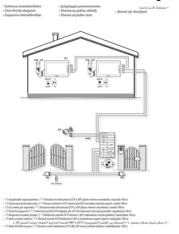

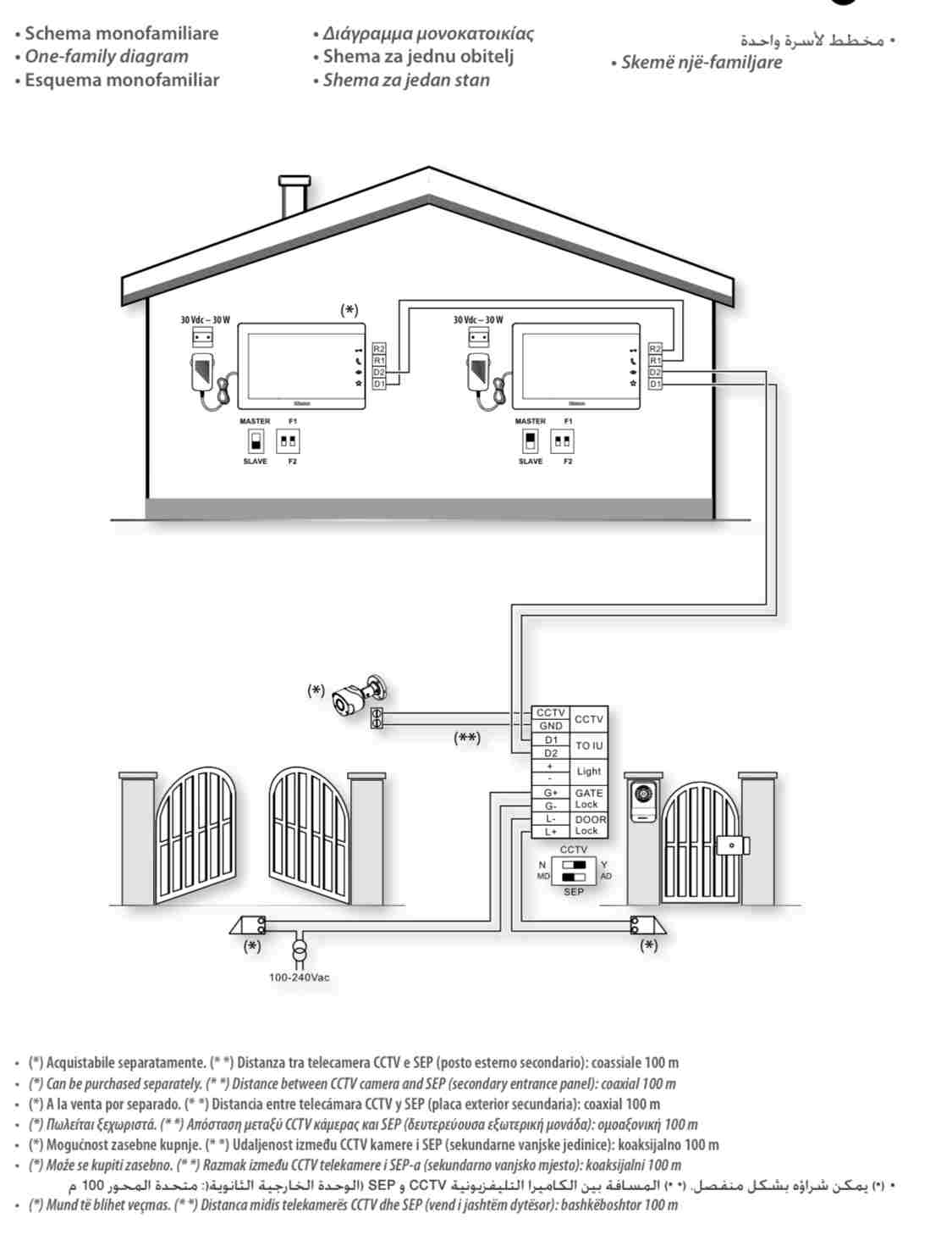

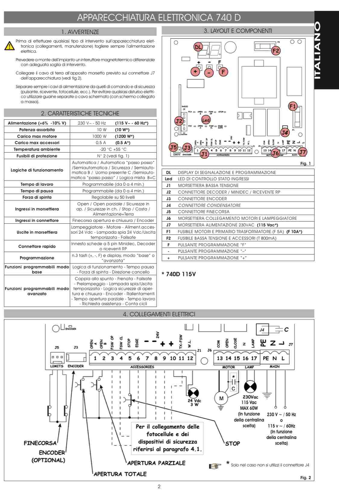

Matteo Lave Inserito: 7 ottobre 2025 Segnala Inserito: 7 ottobre 2025 Salve, sono nuovo e cerco indicazioni per il collegare il motore FAAC 740D del cancello scorrevole, al videocitofono Biticimo easy kit essential (1 solo schermo), in quanto vorrei poter aprire il cancello direttamente dallo schermo del videocitofono. Allego schemi di entrambi. Per favore non usate linguaggi tecnici perché non è il mio lavoro. No già portato un filo dal citofono (esterno) al motore, devo solo sapere a quali numeri collegarlo. Super Grazie!!!
giugn76 Inserita: 8 ottobre 2025 Segnala Inserita: 8 ottobre 2025 Da schemi girati G+ e G- Bticino a 1 e 7 FAAC
Matteo Lave Inserita: 8 ottobre 2025 Autore Segnala Inserita: 8 ottobre 2025 Ok grazie, ma G+ a 1 e G- a 7 ? Oppure G+ a 7 e G- a 1 ? grazie mille!!!
