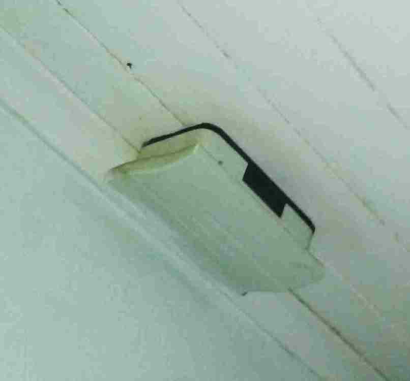

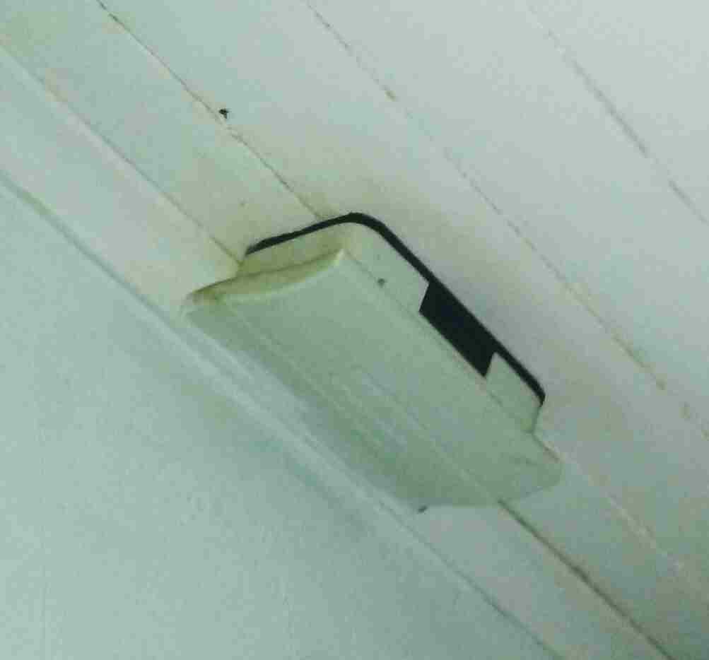

Cosa facile ma prima di fare danni meglio chiedere....sono a casa di amici.....Come si apre il coperchio del din don? È fissato con viti oppure è incastrato a pressione....non vorrei romperlo già che è fissato sul soffitto di legno ed in una posizione scomoda, e ci vedo poco....Grazie.20251008_002000.thumb.jpg.b4a123079df536750ed35f39363a9bd8.jpg20251008_002000.thumb.jpg.b4a123079df536750ed35f39363a9bd8.jpg20251008_002000.thumb.jpg.f06e8be003e559b82bd8b8d6d1492cf5.jpg20251008_002000.thumb.jpg.b4a123079df536750ed35f39363a9bd8.jpg
Modificato: da stef99
