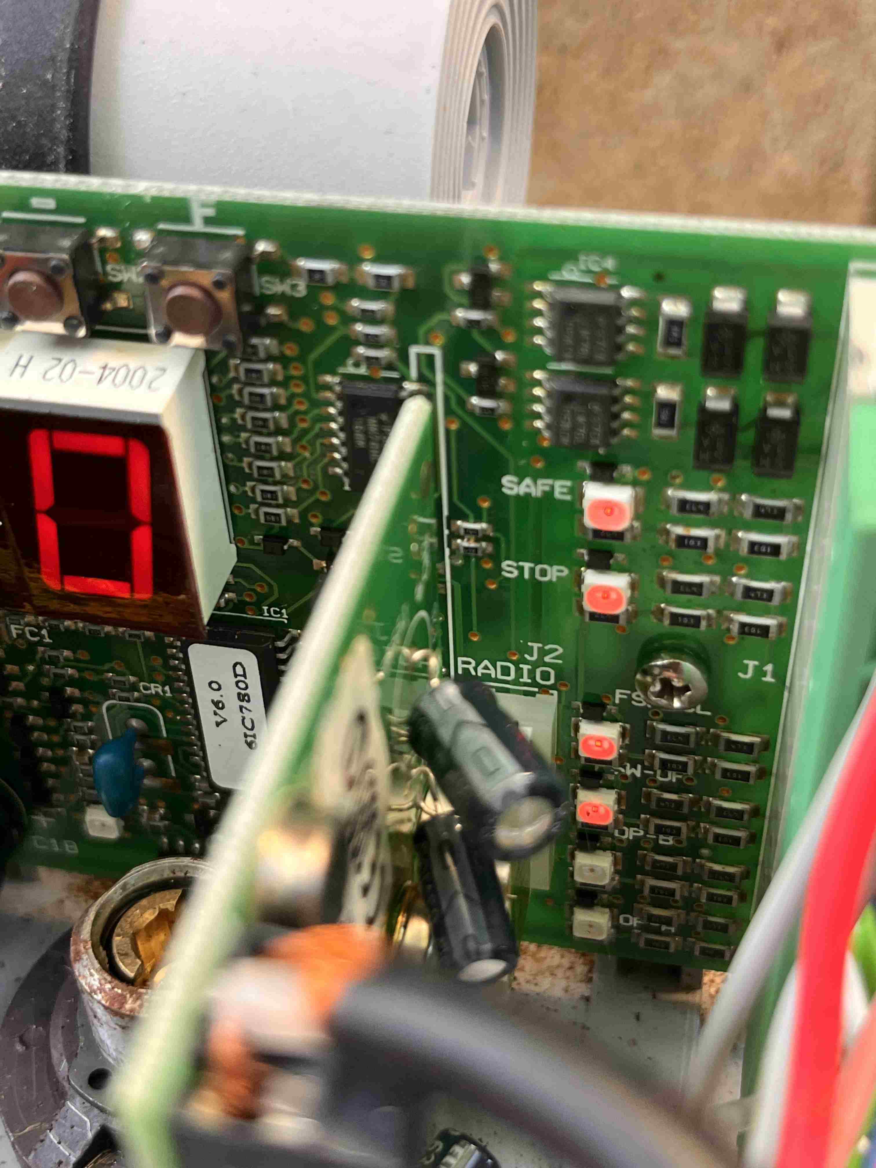

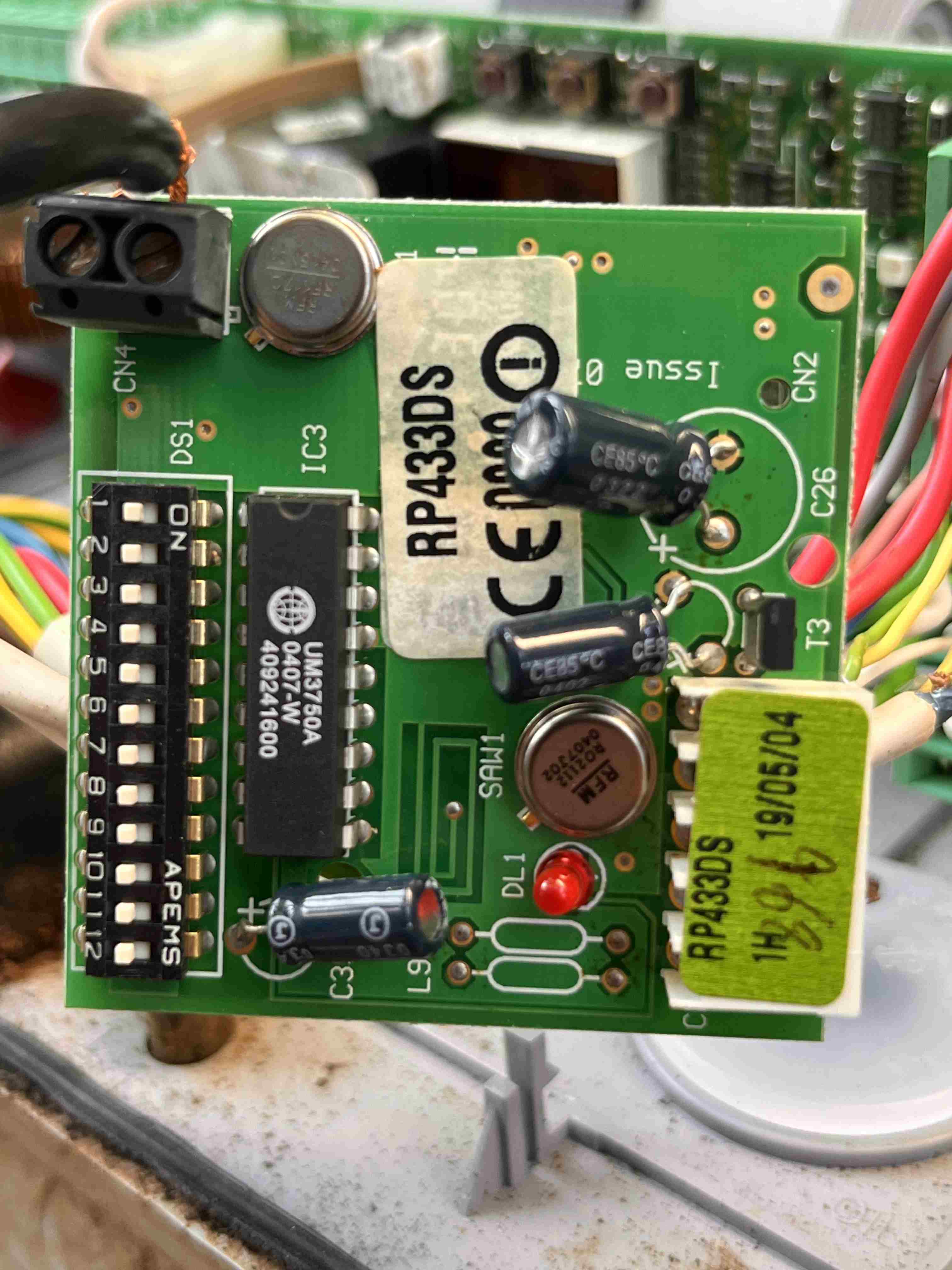

Athos70 Inserito: 8 ottobre 2025 Segnala Inserito: 8 ottobre 2025 salve, ho da più o meno 24 anni un apri cancello faac modello 746 o 780 (l’etichetta con il mod ormai è illeggibile), che all’epoca montai io seguendo vari tutorial e che fino ad oggi ha sempre funzionato molto bene.. da una settimana non prendeva più il segnale del telecomando, ho quindi sostituito la pila ed ha funzionato per qualche giorno, dopodiché è morto. Muovendo un po i dip switch sul telecomando e sulla scheda ho visto che l’unica configurazione per farlo funzionare è con tutti gli switch off.. muovendo uno qualsiasi sia sulla scheda che sul telecomando la ricevente non riceveva il segnale (led spento). Problema: capita a volte di trovare il cancello completamente aperto e non riesco a spiegarmi quale potrebbe essere il motivo.. ringrazio chi mi può dare una mano a capire magari prima di cambiare ricevente e telecomando senza forse risolvere il problema
giugn76 Inserita: 8 ottobre 2025 Segnala Inserita: 8 ottobre 2025 La ricevente é a bordo scheda o esterna? Se esterna prova a controllarla,magari qualche insetto fa funzionare male
Athos70 Inserita: 9 ottobre 2025 Autore Segnala Inserita: 9 ottobre 2025 23 ore fa, giugn76 ha scritto: La ricevente é a bordo scheda o esterna? Se esterna prova a controllarla,magari qualche insetto fa funzionare male Ciao giugn, è interna. Allego due foto. Anche da dietro non sembra avere componenti bruciati.. ma accetta il segnale del telecomando solo con tutti gli switch in off.. e sopratutto a volte apre il cancello che poi si ferma in posizione aperto.. 🤔 veramente strano..
giugn76 Inserita: 10 ottobre 2025 Segnala Inserita: 10 ottobre 2025 Quando cambi i codici sulla schedina (e radiocomando) provi il pulsante vicino o lontano dal motore? Da vicino rischi che non riesca a sentire il codice L’antenna esterna è intatta? Prova a controllare se c’è dell’ossido o se avvitata bene.. Ps: quando stacchi la scheda ricevente fallo sempre senza corrente,rischi di danneggiarla o di far saltare il fusibile
Athos70 Inserita: 14 ottobre 2025 Autore Segnala Inserita: 14 ottobre 2025 Grazie giugn76, domani riprovo👍 per adesso ho staccato la corrente x evitare di ritrovare ancora il cancello aperto 🤗
