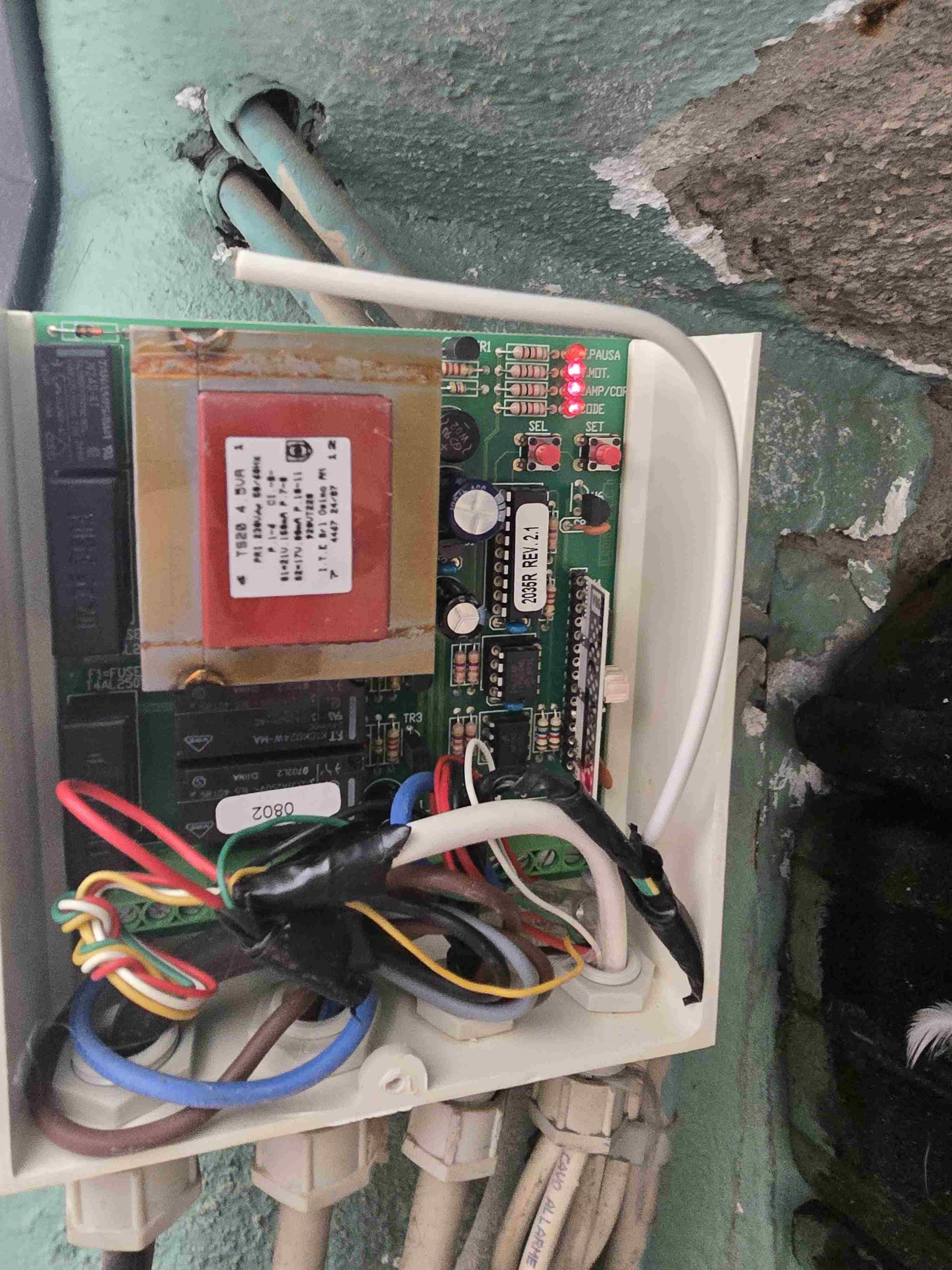

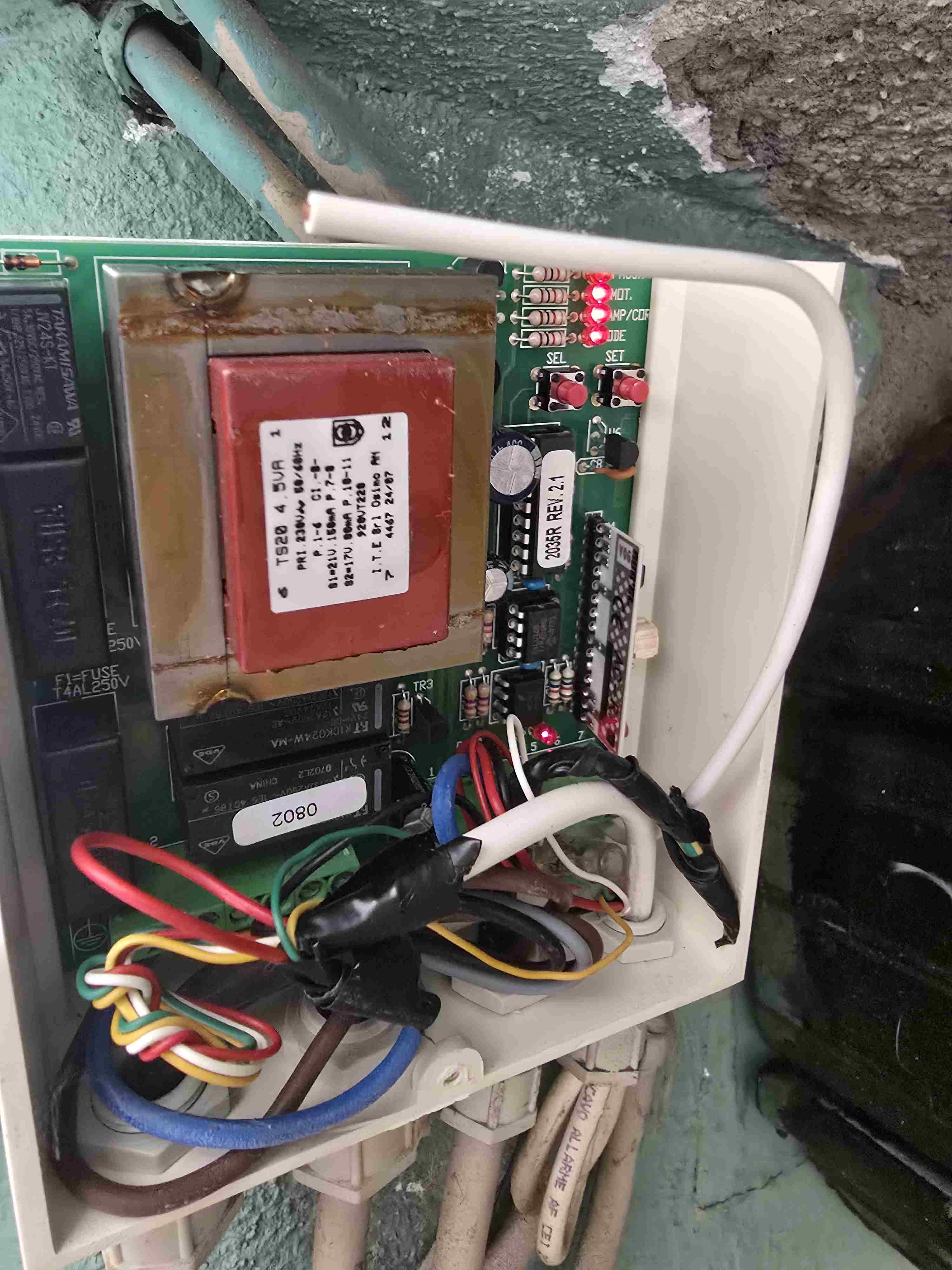

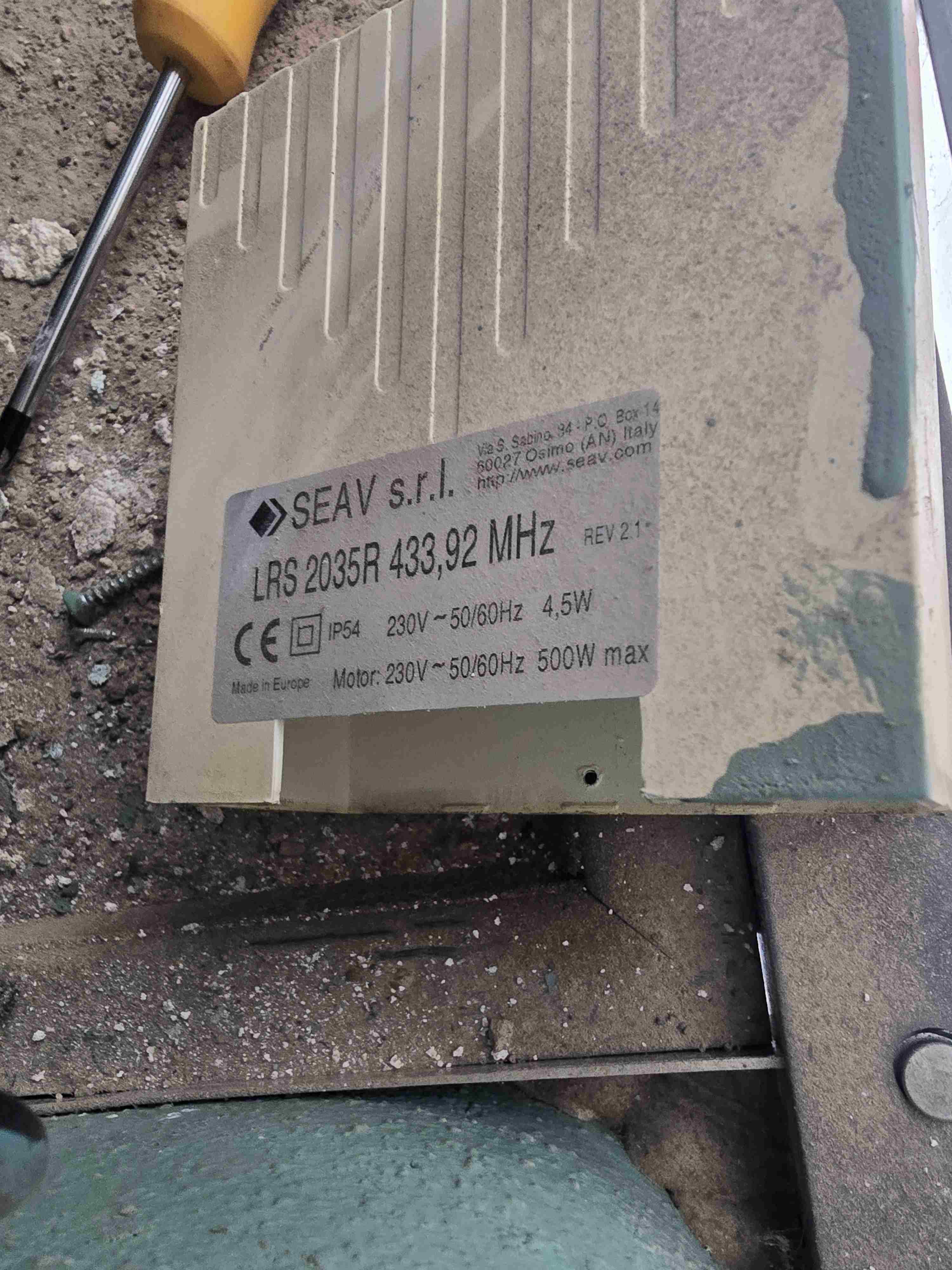

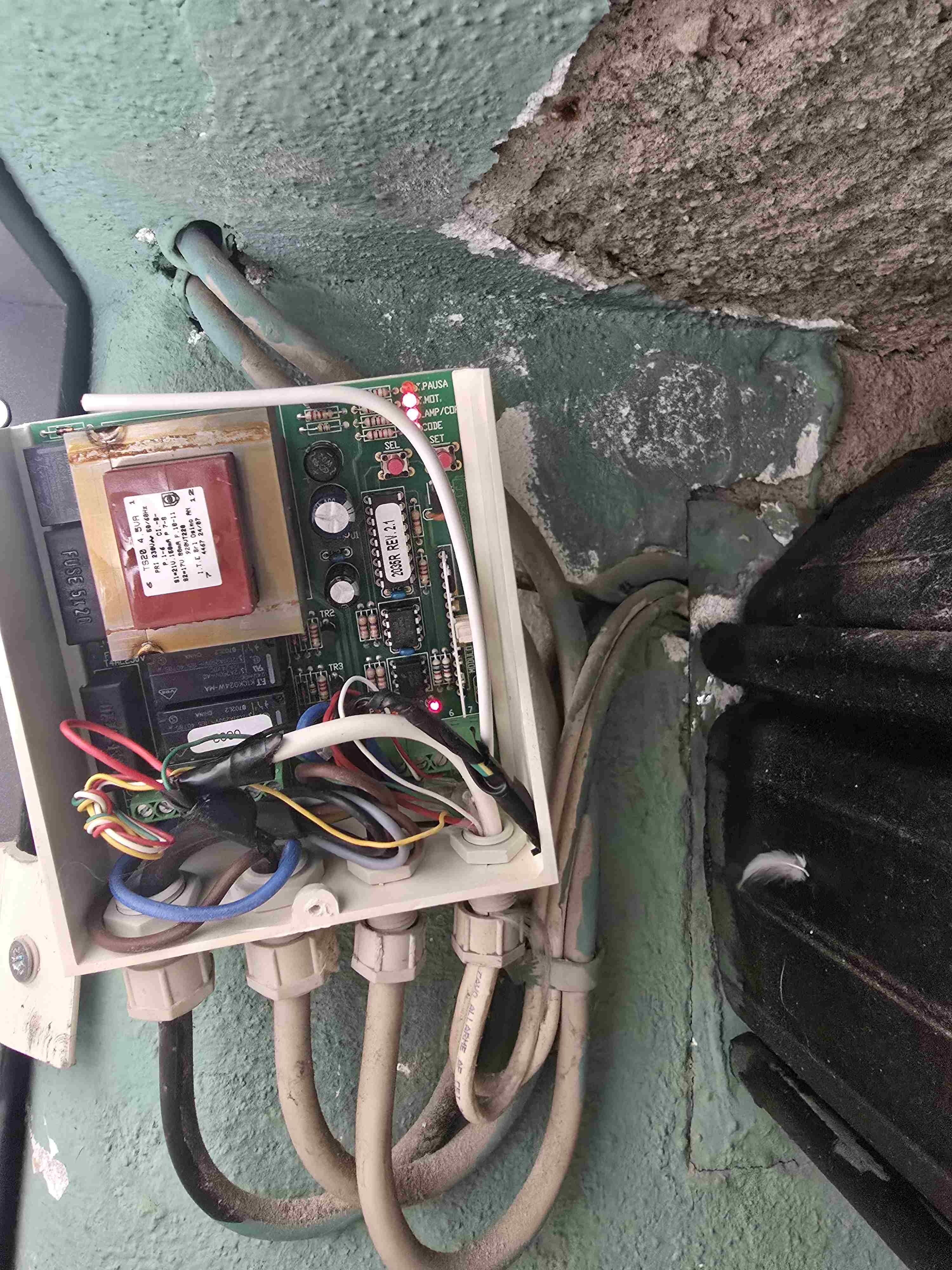

marioleonardo Inserito: 8 ottobre 2025 Segnala Inserito: 8 ottobre 2025 Buongiorno a tutti, ho una serranda elettrica che non funziona piu con i telecomandi che abbiamo in famiglia, funziona soltanto con l interfuttore esterno. Ho fatto la prova delle fotocellule, ma mettendomi al centro, la serranda non si abbassa quindi Presumo che non siano le fotocellule, anche perché sento il ticchettio quando ci passo, ma non vedo il led acceso. Inoltre con telecomando posizionato a qualche cm dalla centralina, il garage si apre e si chiude. La serranda ha piu di 15 anni e ha sempre funzionato bene. Non mi è mai stata installata alcuna antenna esterna .Quale potrebbe essere la causa?
Stefano Dalmo Inserita: 8 ottobre 2025 Segnala Inserita: 8 ottobre 2025 (modificato) Potrebbe essere un problema di ricevente . , visto che a pochi cm funziona . Se ha fatto lo stesso problema con tutti i telecomandi . È proprio lei. Posta una foto e magari dicci marca e modello della stessa. Modificato: 8 ottobre 2025 da Stefano Dalmo
spippolone Inserita: 8 ottobre 2025 Segnala Inserita: 8 ottobre 2025 Potrebbe anche essersi spostato di frequenza il ricevitore se lo fa con tutti i telecomandi oppure il trasmettitore.. se lo fa un solo telecomando e gli altri funzionano..
marioleonardo Inserita: 9 ottobre 2025 Autore Segnala Inserita: 9 ottobre 2025 Ho sostituito il ricevitore e ora funzionano tutti i telecomandi, ma noto che spesso il motore della serranda fa uno strano ronzio ogniqualvolta si abbassa e si alza, senza funzionare. Questo lo faceva già prima di aggiungere la ricevente ma non sempre. Ora con l installazione della ricevente sulla.centralina, il ronzio è quasi sempre
Stefano Dalmo Inserita: 9 ottobre 2025 Segnala Inserita: 9 ottobre 2025 Se non ci fai sentire il rumore sarà impossibile capire di cosa si tratta . Per te che stai sul posto è molto più semplice captare cosa lo genera.
