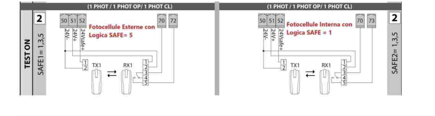

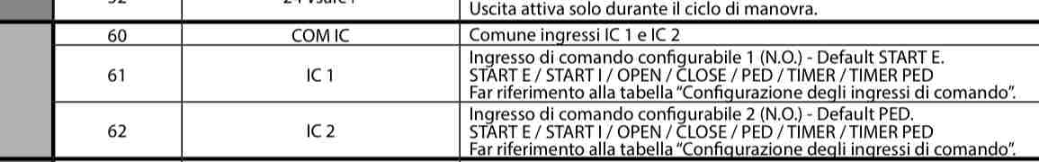

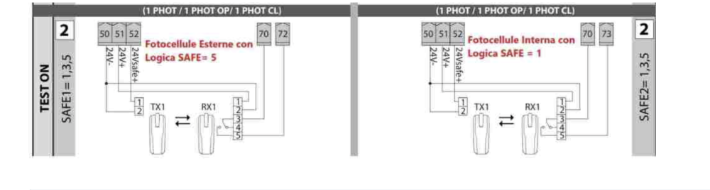

Pietro1204 Inserito: 8 ottobre 2025 Segnala Inserito: 8 ottobre 2025 Buongiorno, sono nuovo del forum e forse sbaglierò qualcosa, comunque ci provo lo stesso, devo montare un'automazione bft virgo bt a20, con scheda thalia bt a80, siccome ho già un videocitofono ezviz c5 che teoricamente permette l'aperture del cancello, volevo sapere, perché dalle varie istruzioni non riesco a capirlo, dove devo inserire i due fili "contatto pulito" che escono dal video citofono? grazie in anticipo, e se ho sbagliato discussione scusatemi.
Roberto Garoscio Inserita: 8 ottobre 2025 Segnala Inserita: 8 ottobre 2025 (modificato) Il regolamento vieta di accordarsi a discussioni altrui, ti ho aperto un nuovo post continua qui. Modificato: 8 ottobre 2025 da Roberto Garoscio
Stefano Dalmo Inserita: 8 ottobre 2025 Segnala Inserita: 8 ottobre 2025 (modificato) Tra 60 e 61 . Com - -ic1 se vuoi aprire il cancello completo . 62 ic2 è da collegare se vuoi aprirlo come pedonale , se programmi l’apertura di un’anta pedonale Modificato: 8 ottobre 2025 da Stefano Dalmo
Pietro1204 Inserita: 9 ottobre 2025 Autore Segnala Inserita: 9 ottobre 2025 grazie mille, se ho altri dubbi posso continuare su questa discussione o ne devo aprire un'altra?
Alessio Menditto Inserita: 9 ottobre 2025 Segnala Inserita: 9 ottobre 2025 Se hai dubbi su questo problema devi restare qui. Importante la discussione segua sempre il titolo.
Pietro1204 Inserita: 22 ottobre 2025 Autore Segnala Inserita: 22 ottobre 2025 buongiorno mi sapreste dire quale tipologia di cavi usare, nella scheda tecnica ho visto che per il collegamento elettrico del motore indicano un cavo H05NF-f 3x1.5, che è molto difficile da trovare da me, invece per le altre connessioni c'è solo il riferimento del numero dei fili e il diametro. voi avete delle tipologie da consigliare?
Pietro1204 Inserita: 10 novembre 2025 Autore Segnala Inserita: 10 novembre 2025 Buongiorno ho trovato questo schema per il collegamento delle fotocellule, la mia domanda è: visto che il mio cancello sarà ad apertura esterna lo schema va invertito o va bene così? Grazie in anticipo
ROBY 73 Inserita: 10 novembre 2025 Segnala Inserita: 10 novembre 2025 Ciao Pietro1204, 8 ore fa, Pietro1204 ha scritto: visto che il mio cancello sarà ad apertura esterna lo schema va invertito I collegamenti possono essere gli stessi, sono le impostazioni delle logiche di SAFE 1 e SAFE 2 che eventualmente devi invertire
Pietro1204 Inserita: 13 novembre 2025 Autore Segnala Inserita: 13 novembre 2025 Il 10/11/2025 alle 22:45 , ROBY 73 ha scritto: Ciao Pietro1204, I collegamenti possono essere gli stessi, sono le impostazioni delle logiche di SAFE 1 e SAFE 2 che eventualmente devi invertire grazie mille due altri dubbi: 1: le logiche safe 1 e safe 2 si modificano dal menù? 2: e possibile che questa scheda non abbia collegamento di terra?
ROBY 73 Inserita: 14 novembre 2025 Segnala Inserita: 14 novembre 2025 15 ore fa, Pietro1204 ha scritto: 1: le logiche safe 1 e safe 2 si modificano dal menù? Sì. 15 ore fa, Pietro1204 ha scritto: 2: e possibile che questa scheda non abbia collegamento di terra? Sì, perché i motori funzionano in bassissima tensione a 24VDC (Tensione Continua) e quindi non necessita il collegamento a terra
Pietro1204 Inserita: 14 novembre 2025 Autore Segnala Inserita: 14 novembre 2025 8 ore fa, ROBY 73 ha scritto: Sì. Sì, perché i motori funzionano in bassissima tensione a 24VDC (Tensione Continua) e quindi non necessita il collegamento a terra ok grazie davvero tante
Pietro1204 Inserita: 14 novembre 2025 Autore Segnala Inserita: 14 novembre 2025 Buonasera, ho collegato tutto e funziona, grazie a tutti voi, ho però un dubbio, se mentre il cancello è in movimento si patta davanti una fotocellula, il cancello si ferma, fin qui tutto normale, il problema e che una volta eliminato l'ostacolo il cancello non si muove più ne ad aprire ne a chiudere, è normale?
Stefano Dalmo Inserita: 14 novembre 2025 Segnala Inserita: 14 novembre 2025 No . guarda nelle impostazioni delle fotocellule , la logica safe come la tieni impostata ? Magari che va in stop . e devi fare una impostazione diversa in base alle tue esigenze . e in base a se sono collegate , se verificate o no .
Pietro1204 Inserita: 21 novembre 2025 Autore Segnala Inserita: 21 novembre 2025 Il 14/11/2025 alle 17:04 , Stefano Dalmo ha scritto: No . guarda nelle impostazioni delle fotocellule , la logica safe come la tieni impostata ? Magari che va in stop . e devi fare una impostazione diversa in base alle tue esigenze . e in base a se sono collegate , se verificate o no . Grazie mille, lo avevo immaginato che era problema di impostazioni, ora pero ieri sera mi è sorta un'altra stranezza, il cancello non voleva proprio aprirsi, poi per caso sono andato a vedere le fotocellule, e siccome ieri c'era molta umidita erano tutte ricoperte di goccioline, non appena le ho pulite dall'umidita esterna tutto è tornato a funzionare, possibile che le goccioline di umidita fanno staccare il contatto delle fotocellule?
Stefano Dalmo Inserita: 21 novembre 2025 Segnala Inserita: 21 novembre 2025 Certo , se sono concentrate e formano una barriera . se si verifica spesso vanno protette . magari controlla l’orientamento se ha bisogno di essere corretto , magari prende per un pelo e sl primo accenno di ostacolo il raggio viene deviato o interrotto .
Pietro1204 Inserita: 12 febbraio Autore Segnala Inserita: 12 febbraio buongiorno, e da un po' di tempo che succede che un'anta arriva quasi a fine corsa, in apertura, e ritorna indietro, la centralina mi da errore 33 come se incontrasse un ostacolo, che pero non c'è, poi facendo l'autoset tutto torna a posto per un po' per poi ripresentarsi il problema, quale può essere la soluzione? Grazie di cuore in anticipo
Stefano Dalmo Inserita: 12 febbraio Segnala Inserita: 12 febbraio Controlla nelle impostazioni la forza sulle ante a che percentuale è . Dovrebbe essere sia in chiusura che in apertura . va da 0 a 100% , prova ad aumentarla . Se non è al massimo
Pietro1204 Inserita: 24 febbraio Autore Segnala Inserita: 24 febbraio Buon pomeriggio, finalmente dopo giorni di maltempo e impegni vari, sono riuscito a sistemare il parametro da lei suggerito ed ora va bene, la cosa strana e che il parametro era impostato a 10 e non a 50 come da default, infatti io ho messo come valore proprio 50 per come doveva essere di default, spero abbia fatto bene. grazie di cuore ancora una volta
Stefano Dalmo Inserita: 24 febbraio Segnala Inserita: 24 febbraio Va bene . se non dovesse andare bene lo modifichi . 👍
ROBY 73 Inserita: 24 febbraio Segnala Inserita: 24 febbraio 9 ore fa, Pietro1204 ha scritto: .........la cosa strana e che il parametro era impostato a 10 e non a 50 come da default, Il fatto è che, se in precedenza avevi fatto una procedura di Autoset, la centrale azzera i parametri e si mantiene in memoria i valori che ha erogato / rilevato nella procedura di Autoset stessa, per questo è tornato al valore 10 e non 50 di default
Pietro1204 Inserita: 26 febbraio Autore Segnala Inserita: 26 febbraio Il 24/02/2026 alle 15:10 , Stefano Dalmo ha scritto: Va bene . se non dovesse andare bene lo modifichi . 👍 bene grazie Il 25/02/2026 alle 00:11 , ROBY 73 ha scritto: Il fatto è che, se in precedenza avevi fatto una procedura di Autoset, la centrale azzera i parametri e si mantiene in memoria i valori che ha erogato / rilevato nella procedura di Autoset stessa, per questo è tornato al valore 10 e non 50 di default capisco lo avevo immaginato, pero comunque questo valore che veniva calcolato dall'Autoset era evidentemente errato
ROBY 73 Inserita: 26 febbraio Segnala Inserita: 26 febbraio 9 ore fa, Pietro1204 ha scritto: pero comunque questo valore che veniva calcolato dall'Autoset era evidentemente errato Il fatto è che passare manualmente da 10 a 50 è un conto ed il valore rimane costante, mentre potrebbe darsi che in fase di Autoset fosse sufficiente una coppia con il valore di 10 (o leggermente più alto) e quindi rimane memorizzato quel parametro anche alle manovre successive
