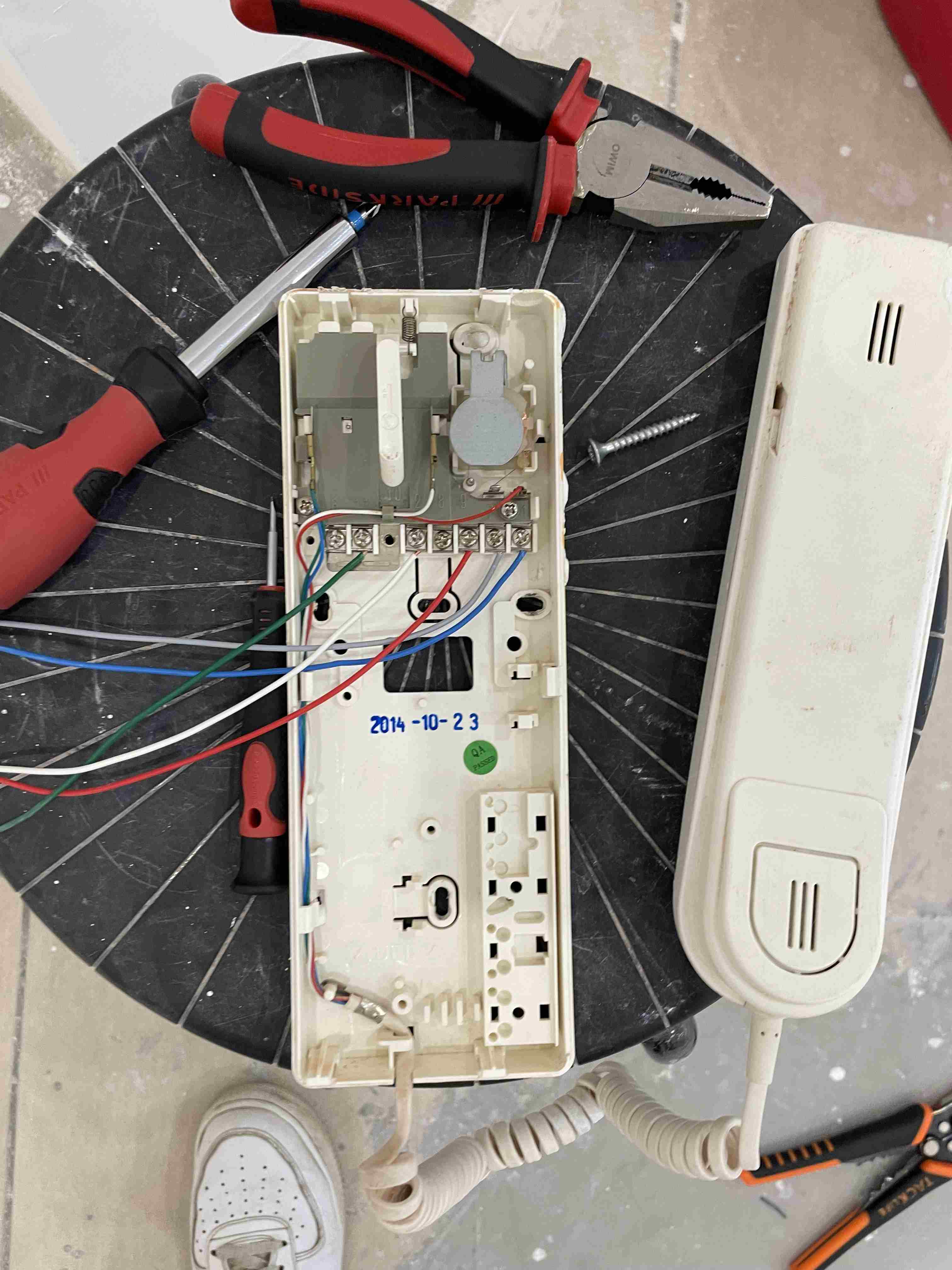

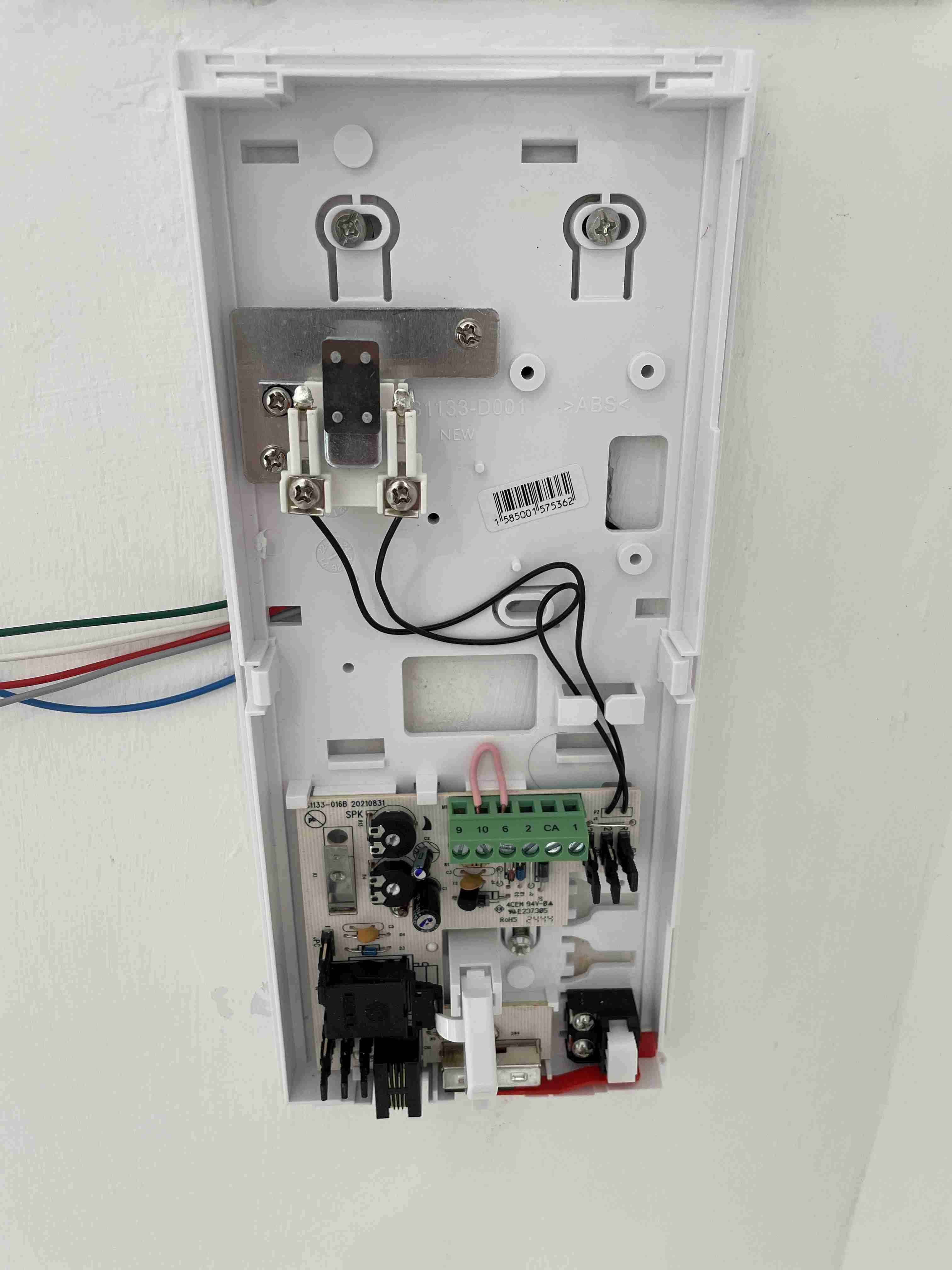

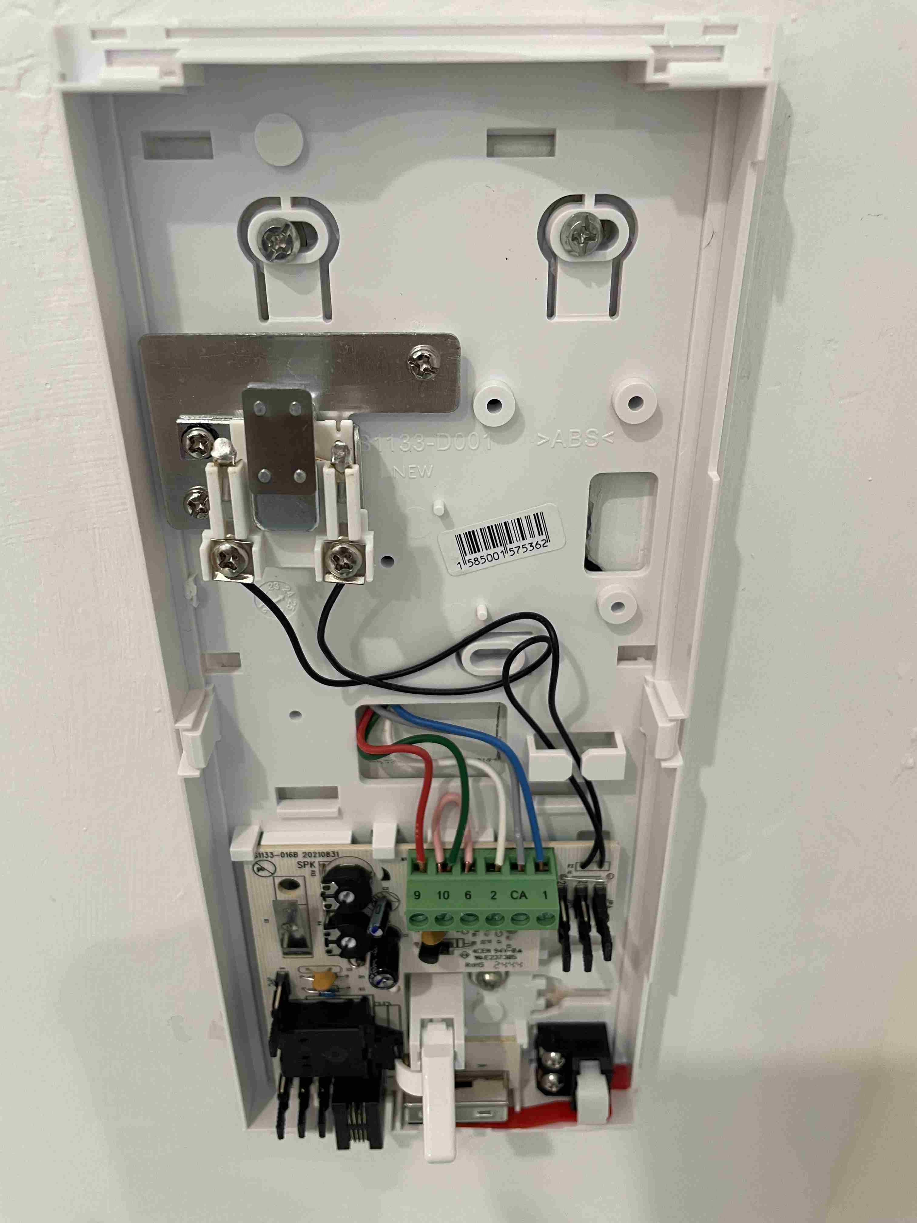

Maine98 Inserito: 8 ottobre 2025 Segnala Inserito: 8 ottobre 2025 Buongiorno a tutti!  Premetto che capisco poco o nulla di citofoni, quindi abbiate pietà di me🥲  Devo sostituire il vecchio citofono (Urmet 1130/16) con uno nuovo (Urmet 1133/15) e ho un po’ di problemi nell’installazione.  In allegato trovate il vecchio citofono con i cavi allungati per poter lavorare meglio, mi sapreste dire i vari colori dove dovrebbero andare?  Da qualche parte nel forum avevo letto che bisognasse fare un ponte tra il connettore 10 e 6.  Rimango in attesa di un vostro aiuto, grazie mille!  Â
Roberto Garoscio Inserita: 8 ottobre 2025 Segnala Inserita: 8 ottobre 2025 A numero corrisponde numero tranne il 7 che diventa CA, i jumper non toccarli.
Maine98 Inserita: 11 ottobre 2025 Autore Segnala Inserita: 11 ottobre 2025 @Roberto Garoscio Grazie mille!  Ha funzionato così come hai detto te, ho solo dovuto mettere l’11 nel 10 ma per il resto è perfetto.
Roberto Garoscio Inserita: 11 ottobre 2025 Segnala Inserita: 11 ottobre 2025 Nel vecchio se noti 6,10 e 11 sono uniti tra loro come fossero un unico morsetto, mentre nel nuovo non è presente 11, perciò collegare il 10 o il 6 nel nuovo con il ponte tra i due morsetti è la medesima situazione del vecchio. Prego.
Registrati per un nuovo account nella nostra comunità . è facile!
