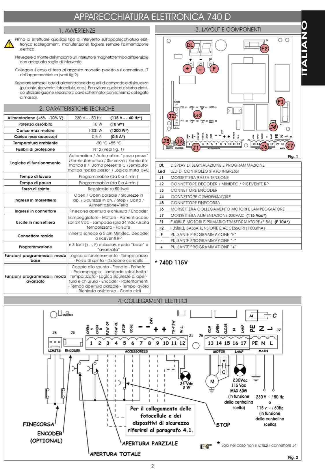

Matteo Lave Inserito: 8 ottobre 2025 Segnala Inserito: 8 ottobre 2025 Salve, sono nuovo e cerco indicazioni per poter impostare l’apertura parziale alla scheda FAAC 740D. Allego schema della scheda. Per favore non usate linguaggi tecnici perché non è il mio lavoro. Super Grazie!!!
Roberto Garoscio Inserita: 8 ottobre 2025 Segnala Inserita: 8 ottobre 2025 Devi collegare un contatto NO sui morsetti 2 e 7, poi in programmazione imposti il tempo di apertura, sempre se quello di default non ti va bene.
Matteo Lave Inserita: 9 ottobre 2025 Autore Segnala Inserita: 9 ottobre 2025 12 ore fa, Roberto Garoscio ha scritto: Devi collegare un contatto NO sui morsetti 2 e 7, poi in programmazione imposti il tempo di apertura, sempre se quello di default non ti va bene. Grazie per la risposta. Puoi spiegarmi meglio? Metto un ponticello dal n.2 al n.7? E poi modifico la programmazione? Grazie mille
Stefano Dalmo Inserita: 9 ottobre 2025 Segnala Inserita: 9 ottobre 2025 Un contatto N O . Sta per un pulsante , contatto aperto , non un ponte .
