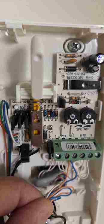

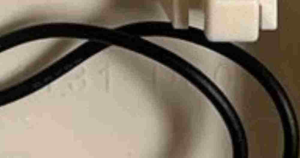

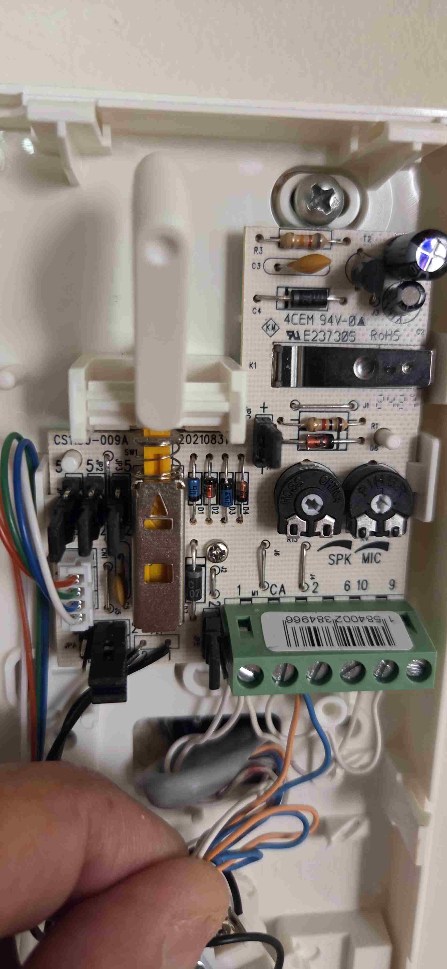

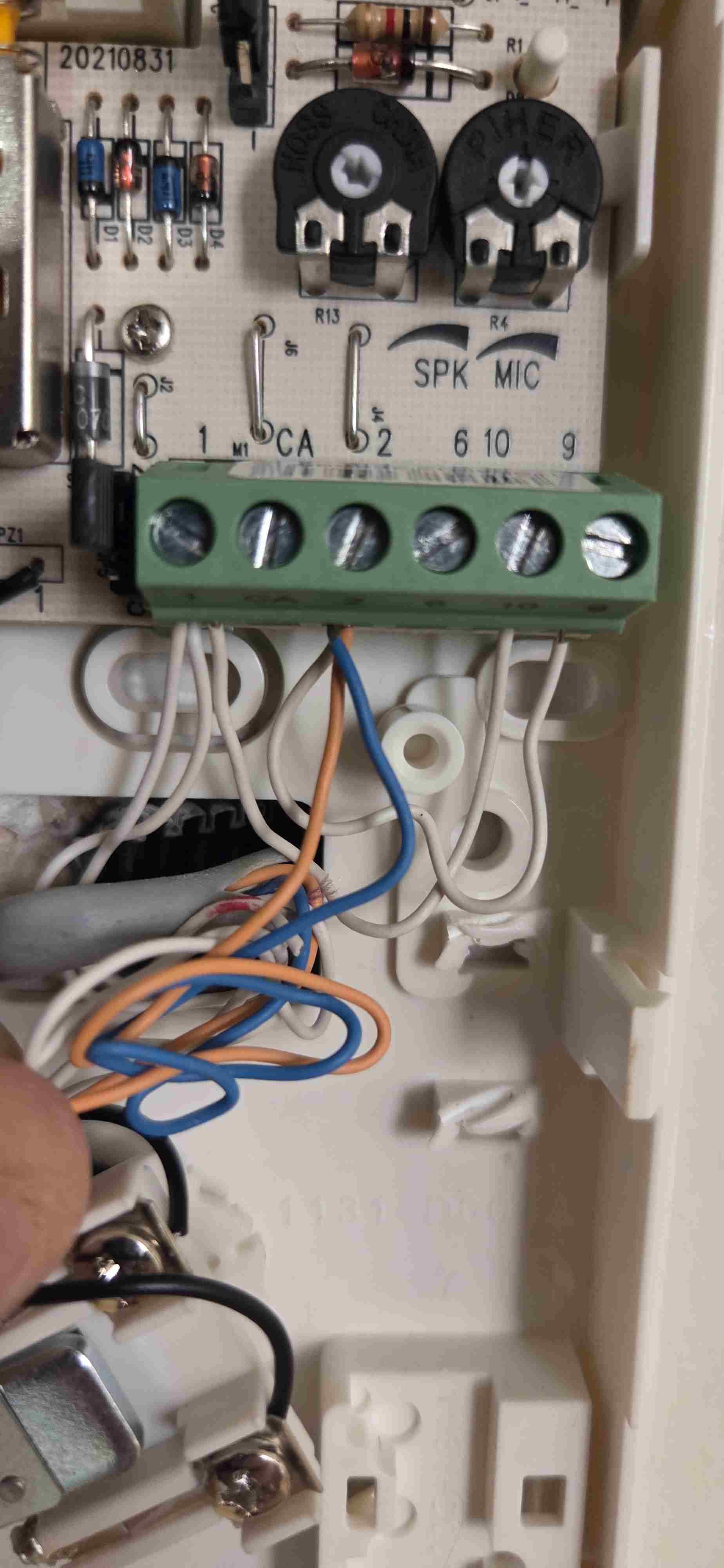

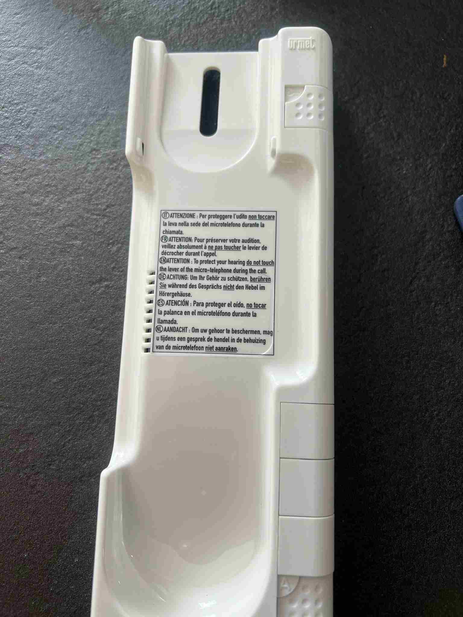

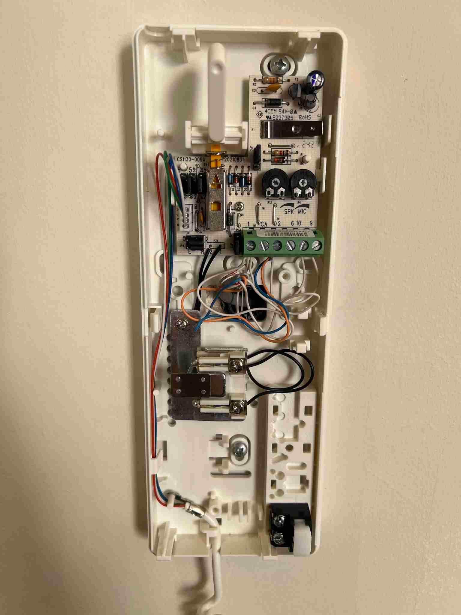

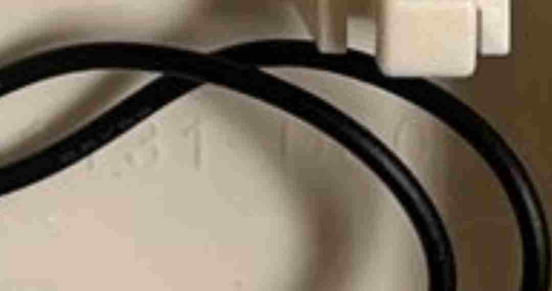

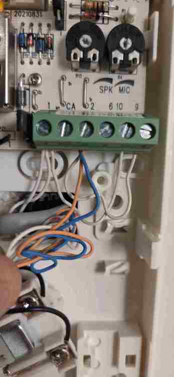

smart2003 Inserito: 8 ottobre 2025 Segnala Inserito: 8 ottobre 2025 Salve. Dovrei realizzare questa modifica per conto di un conoscente. Ho provveduto a saldare due fili sul contatto di apertura del portone e collegarli sul contatto NA di un relè 12 AC mentre la bobina dello stesso in parallelo sul Buzzer. Questa soluzione non ha funzionato in quanto probabilmente la tensione che arriva al Buzzer è impulsiva quindi il contatto del relè "sfarfallava" senza rimanere chiuso. Ho notato inoltre che la tensione rilevata passava da 12V a vuoto a 6V collegando il Buzzer. Ho provveduto così a sostituire il relè con uno 6 V DC mettendo a monte un ponte raddrizzatore. Risultato analogo alla soluzione precedente Pure inserendo un piccolo condensatore elettrolitico a monte del ponte. Qualcuno potrebbe darmi qualche suggerimento? Grazie anticipate
Roberto Garoscio Inserita: 8 ottobre 2025 Segnala Inserita: 8 ottobre 2025 Sistema 1+n con chiamata elettrica 12ac? Mi sembra strano, in vita mia mai visto, prova spostare JPA su E e prova la chiamata se suona con un tono bitonale dalla cornetta significa che è a chiamata elettronica.
smart2003 Inserita: 8 ottobre 2025 Autore Segnala Inserita: 8 ottobre 2025 Ho effettuato misurazione con semplice tester in modalità AC. Niente di più. Rimane il fatto che il relè non lavora correttamente con tutte le prove che ho fatto. Spostare il jpa a che pro? La suoneria passerebbe dal Buzzer alla cornetta..... Io ho bisogno di trovare un modo per realizzare questa modifica. Non è detto che ho intrapreso la strada giusta. Ogni suggerimento è ben accetto. Grazie comunque a chi mi aiuterà
ivano65 Inserita: 8 ottobre 2025 Segnala Inserita: 8 ottobre 2025 usa un rele' statico e dovresti risolvere
smart2003 Inserita: 9 ottobre 2025 Autore Segnala Inserita: 9 ottobre 2025 12 ore fa, ivano65 ha scritto: usa un rele' statico e dovresti risolvere Con che caratteristiche lo metteresti? Grazie
