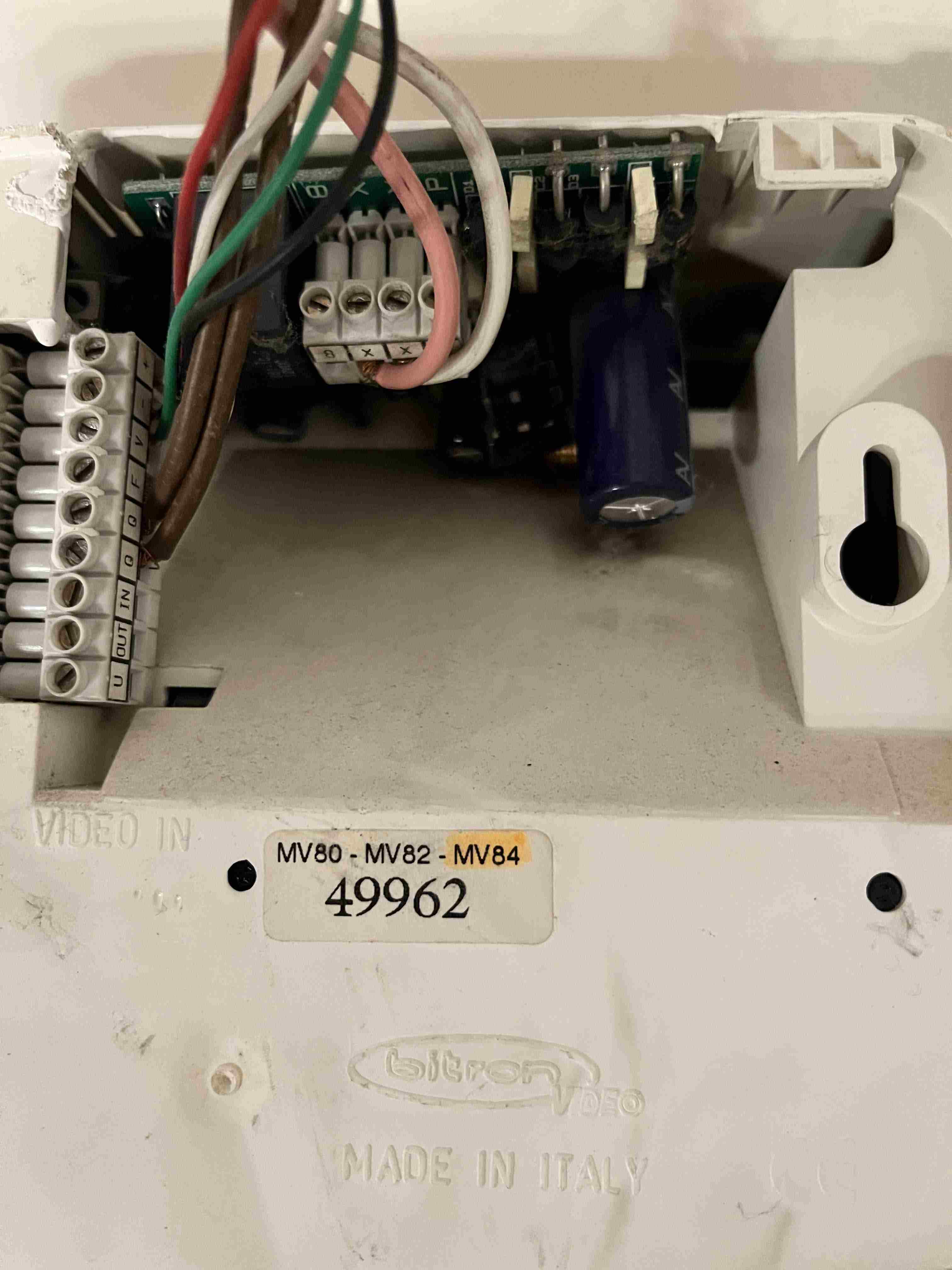

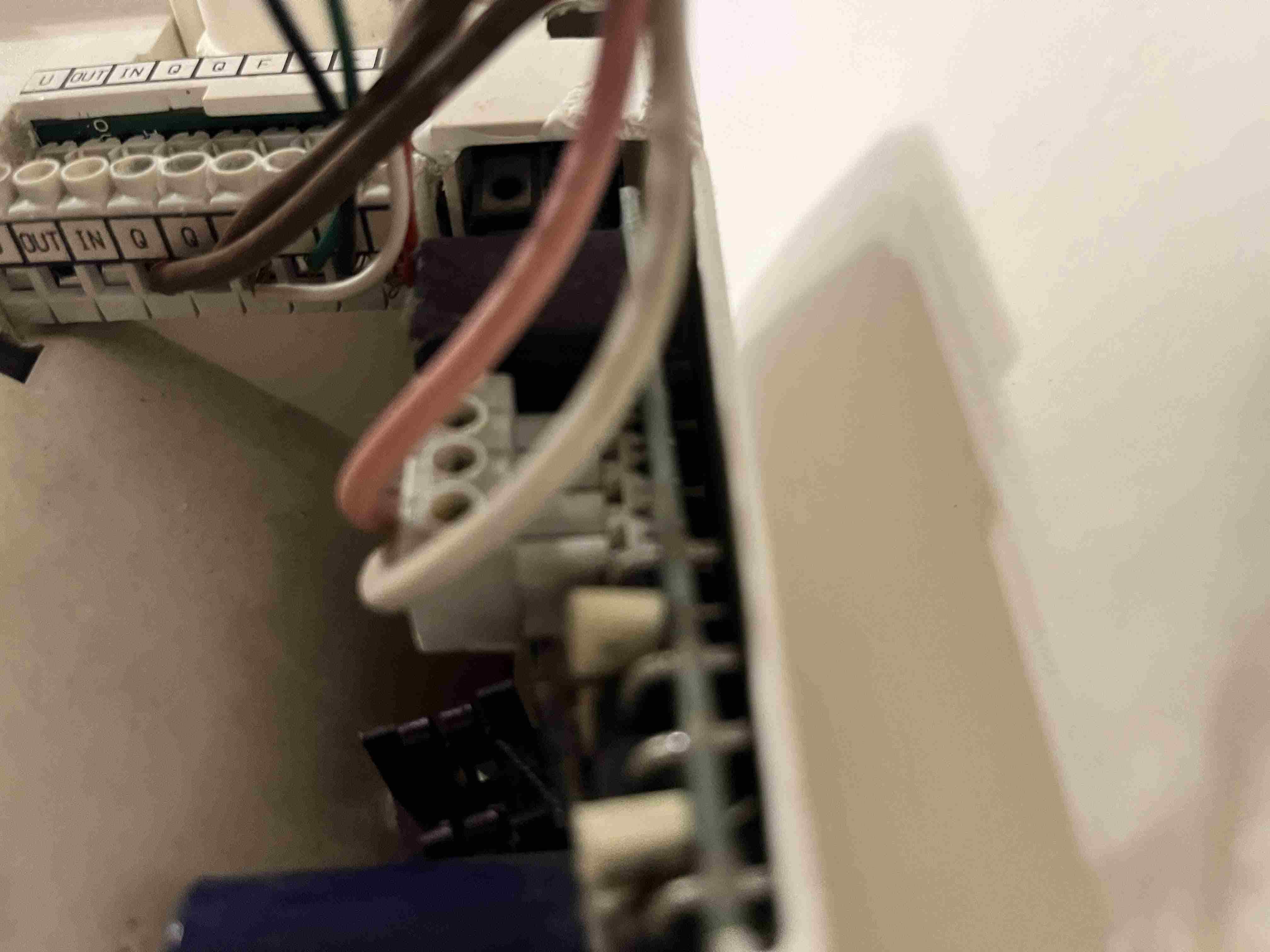

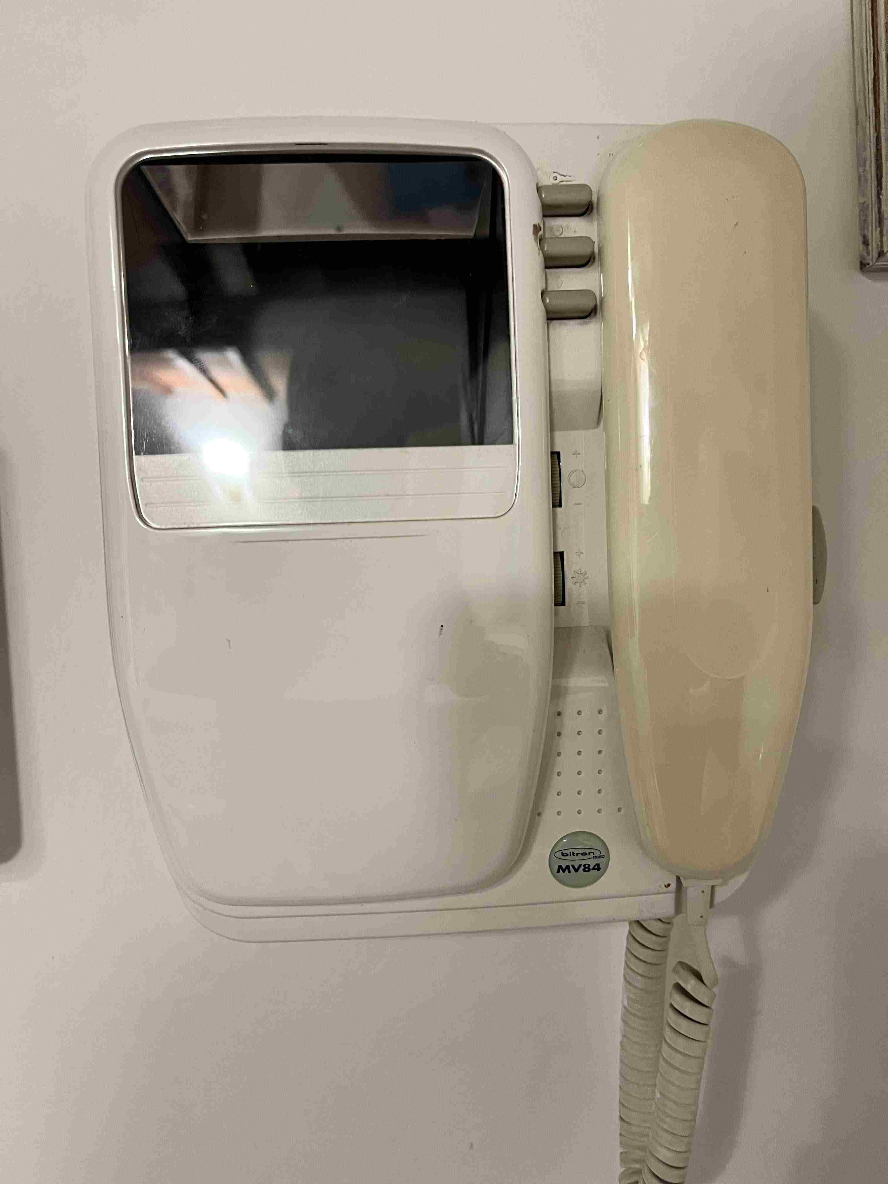

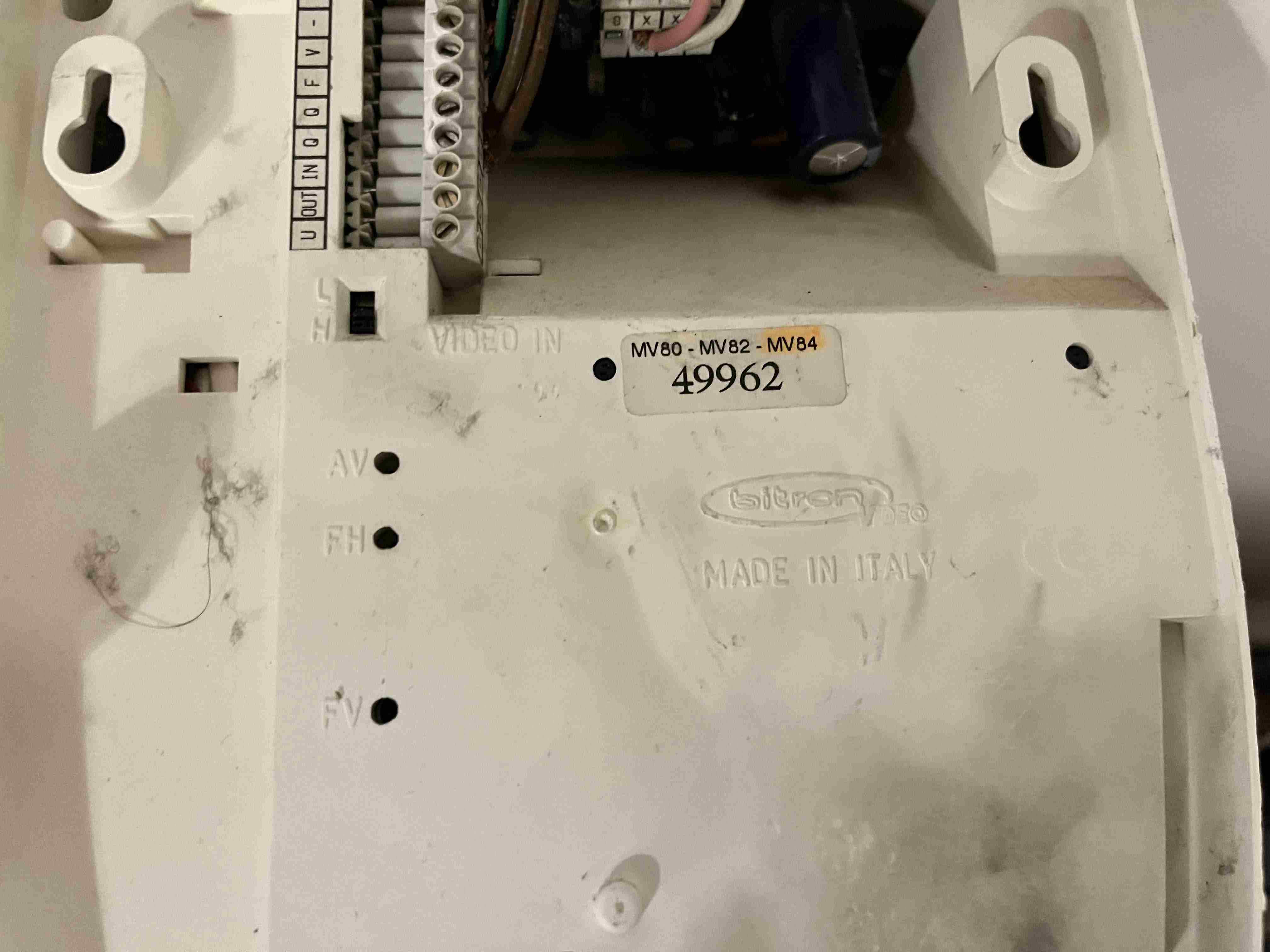

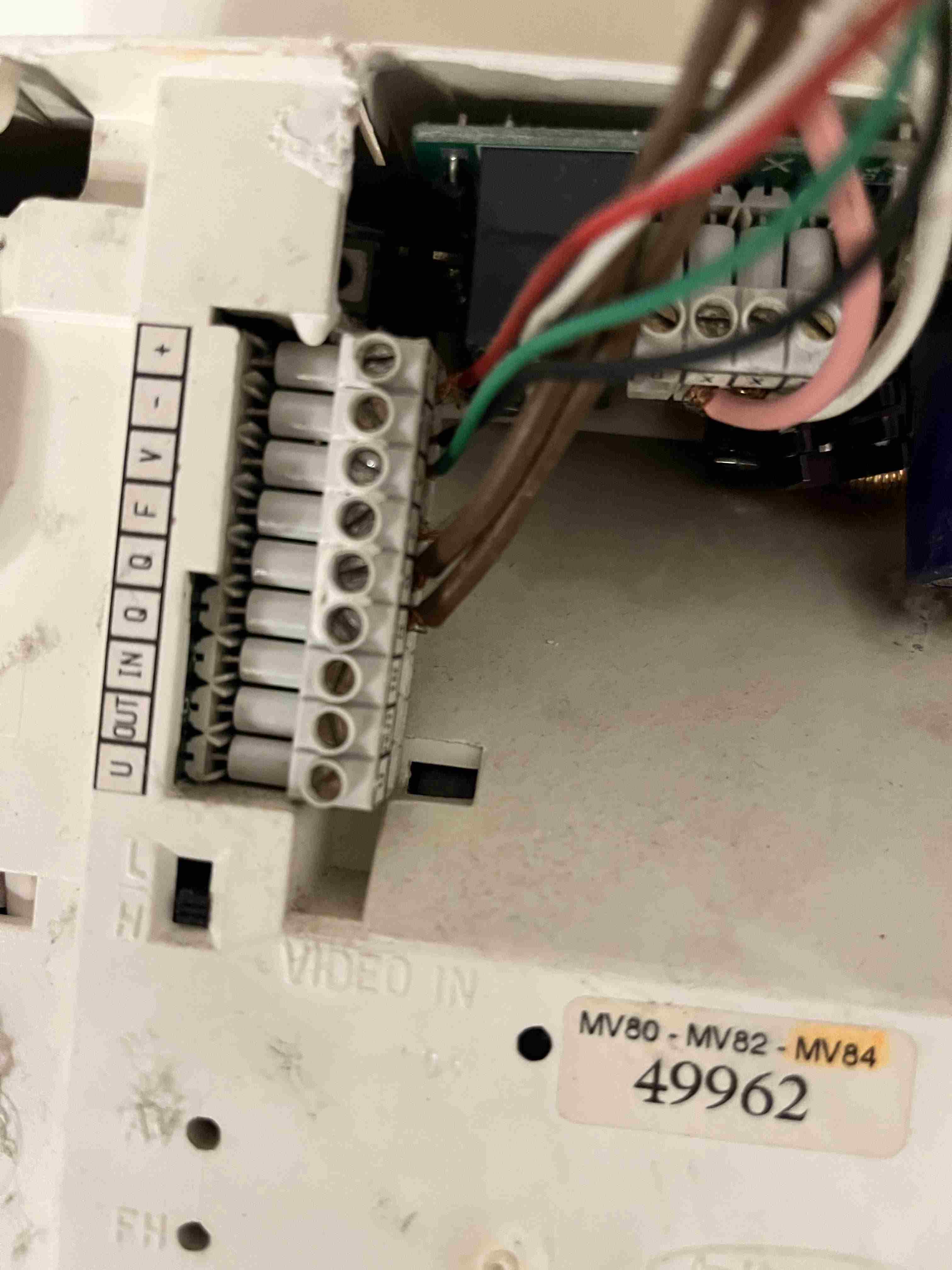

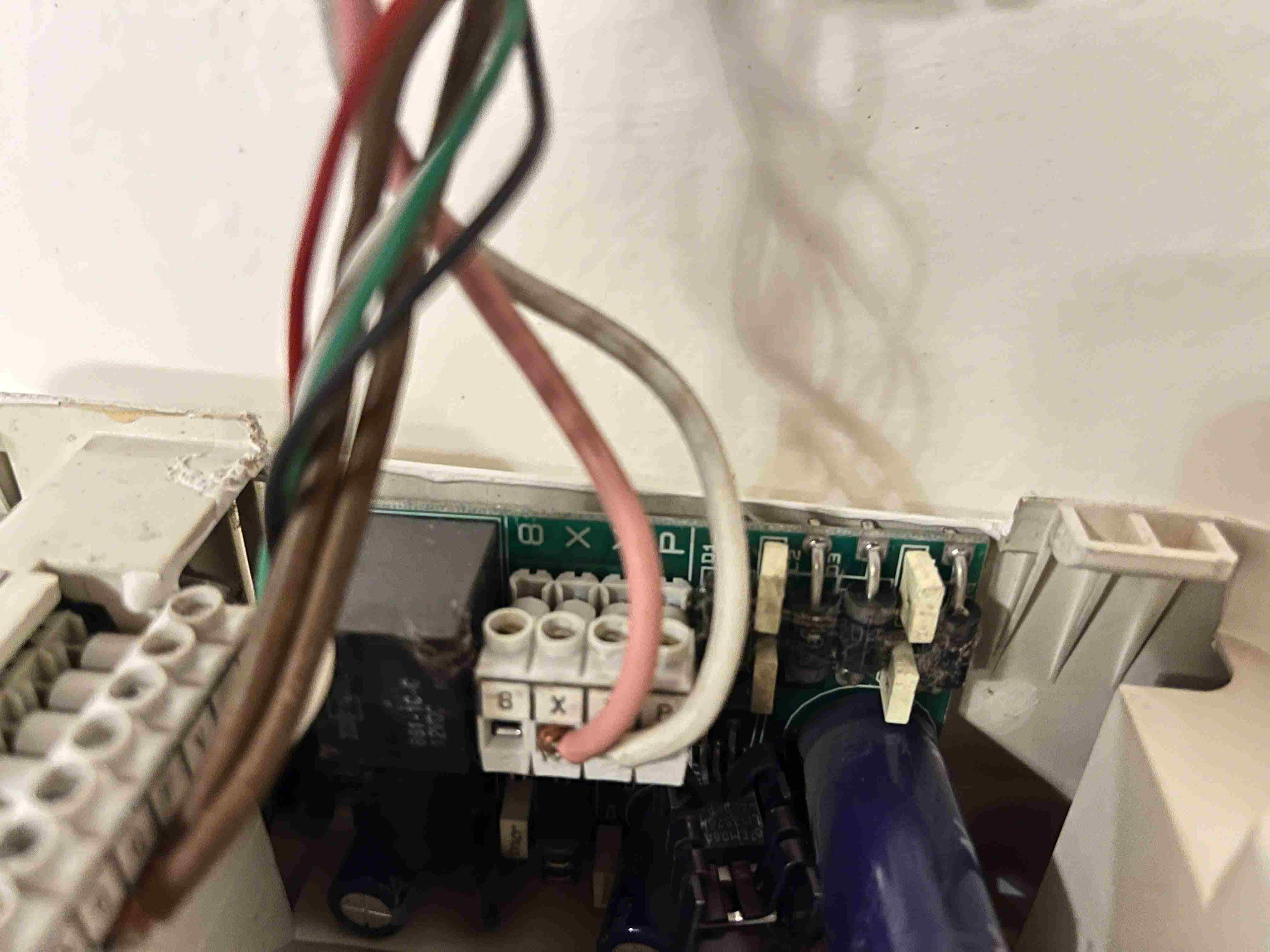

Lore72 Inserito: 9 ottobre 2025 Segnala Inserito: 9 ottobre 2025 Buongiorno a tutti, vorrei sostituire il videocitofono monofamiliare Bitron Video Mv84.Con che tipo di videocitofono posso sostituirlo senza dover mettere mano all'impianto?Allego foto. Grazie mille Lorenzo
televedo Inserita: 16 dicembre 2025 Segnala Inserita: 16 dicembre 2025 ciao con un po' di ritardo ho visto questa discussione. MV84 è uin videocitofono per impianto monofamiliare. Se il problema è il posto interno guasto puoi sostituirlo con pari codice o con MV104. Se si tratta del posto esterno guasto puoi tentare una riparazione. L'alimentatore è funzionante?
