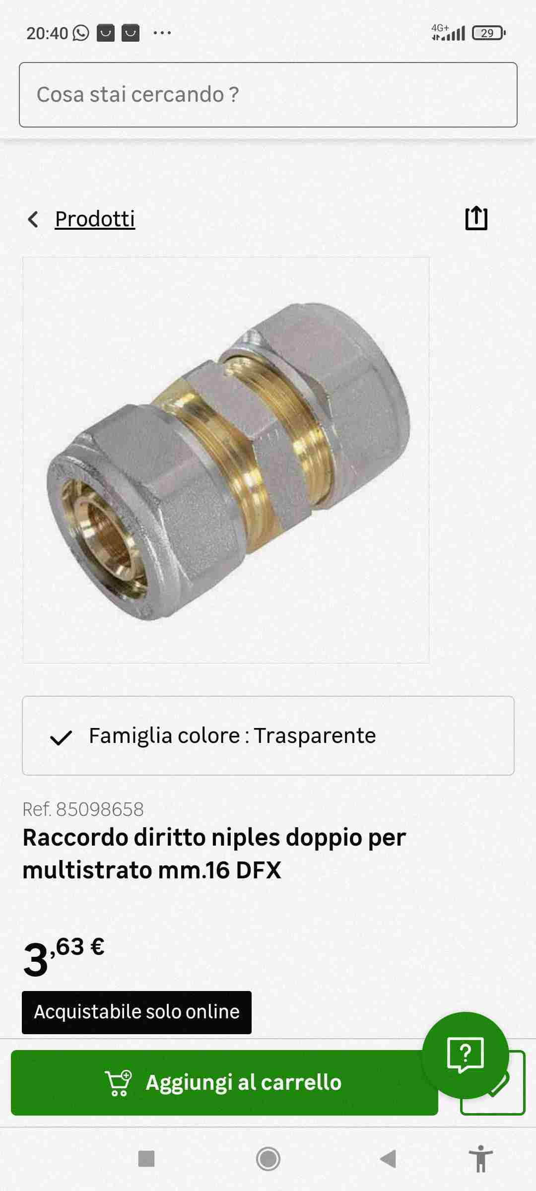

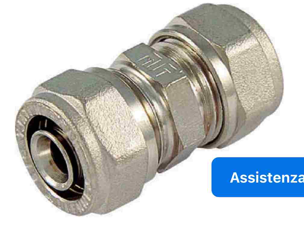

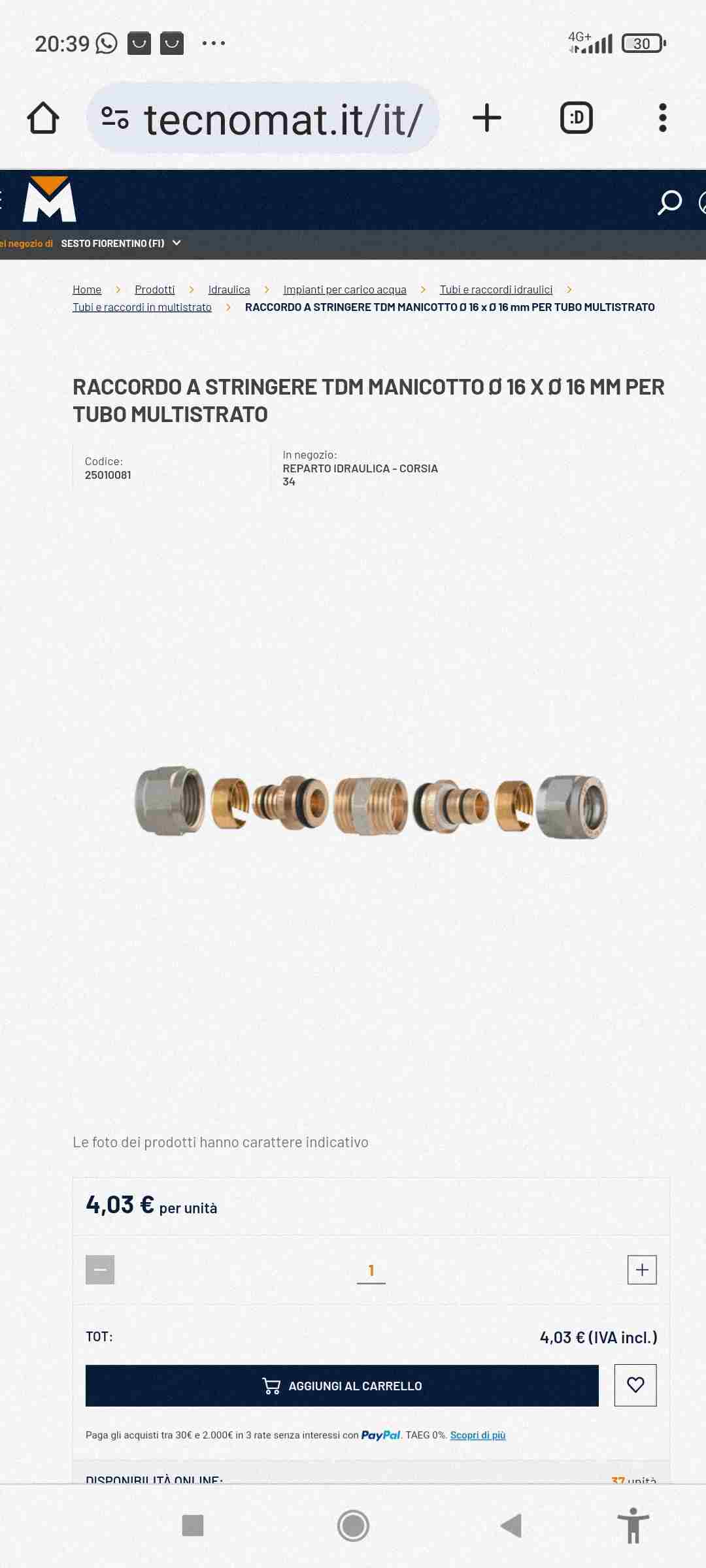

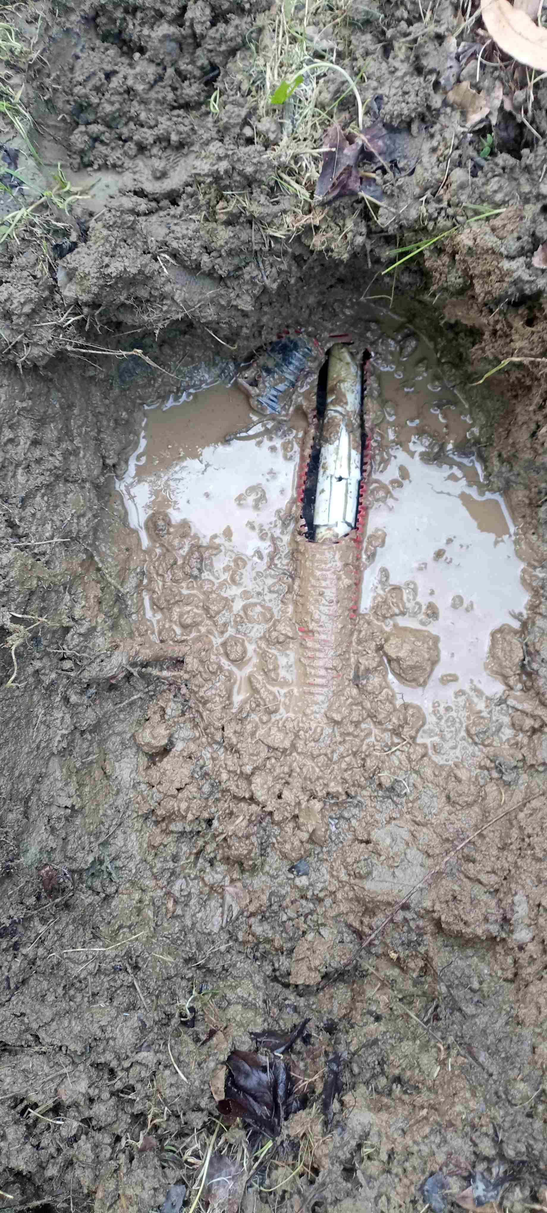

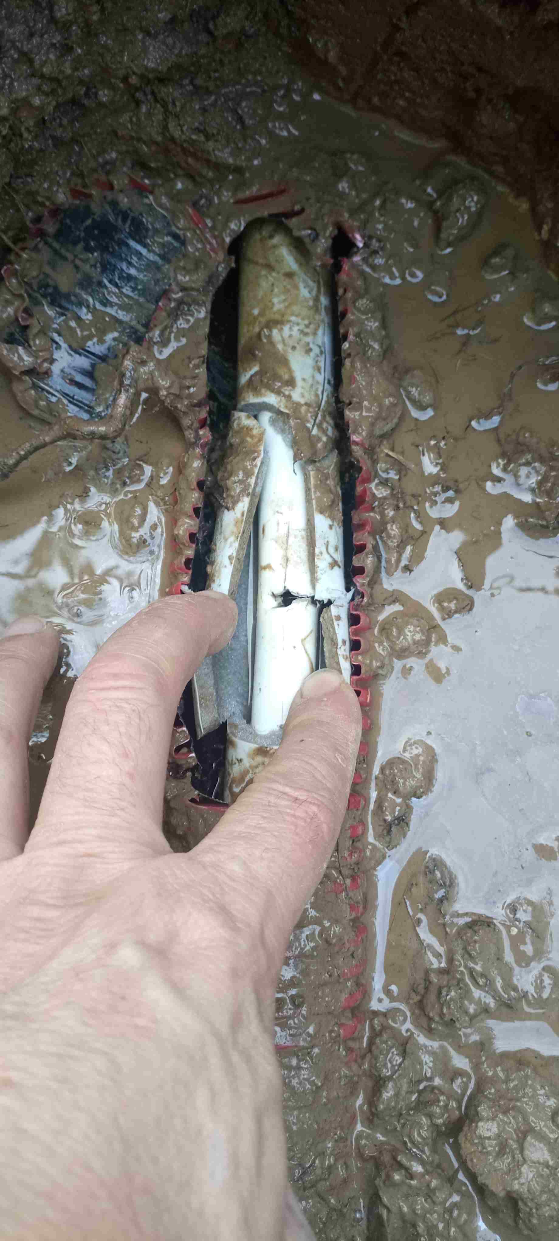

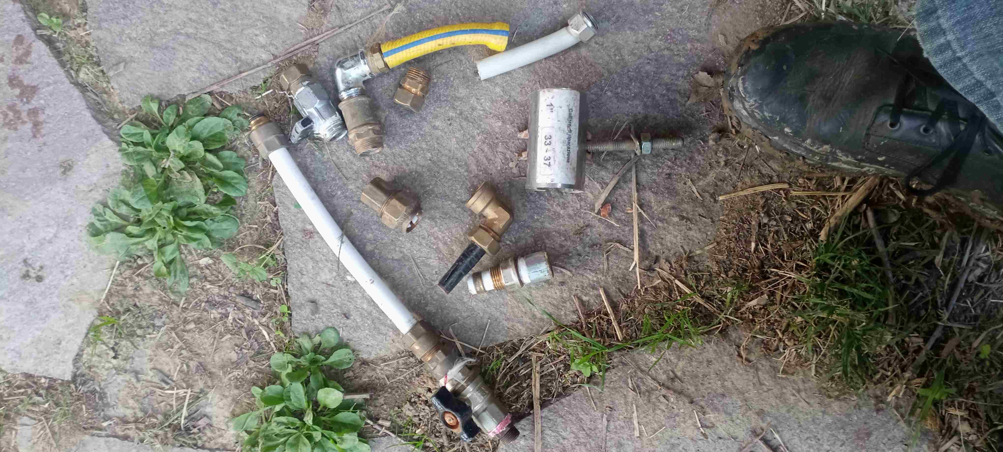

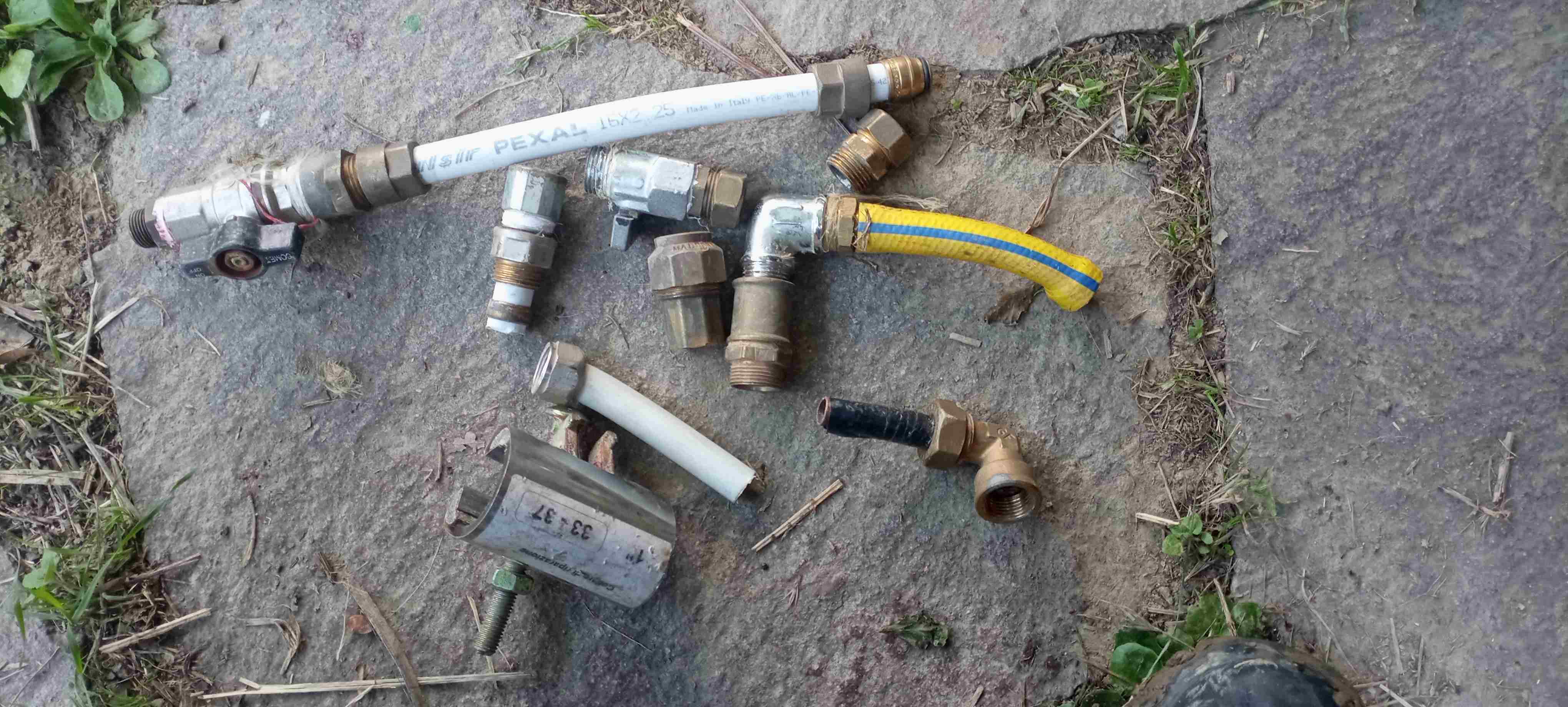

trittico6969
Salve, ho rotto un tubo con la vanga, potete dirmi che pezzi comprare per fare una giunzione a allego foto del tubo e dei pezzi che ho
Stefano Dalmo
Devi comprare un raccordo dritto doppio per multistrato . (Manicotto)
ovviamente per il diametro  esterno del tubo  .
devi solo tagliare il tubo e inserire il raccordo tra i due
Modificato: da Stefano Dalmo
trittico6969
La grandezza del tubo sembrerebbe uguale a quel pezzetto che ho dove c'è scritto 16 * 2. 25 quindi che misura deve avere il manicotto? Non serve nessun attrezzo per metterlo oltre a delle chiavi per stringere?
