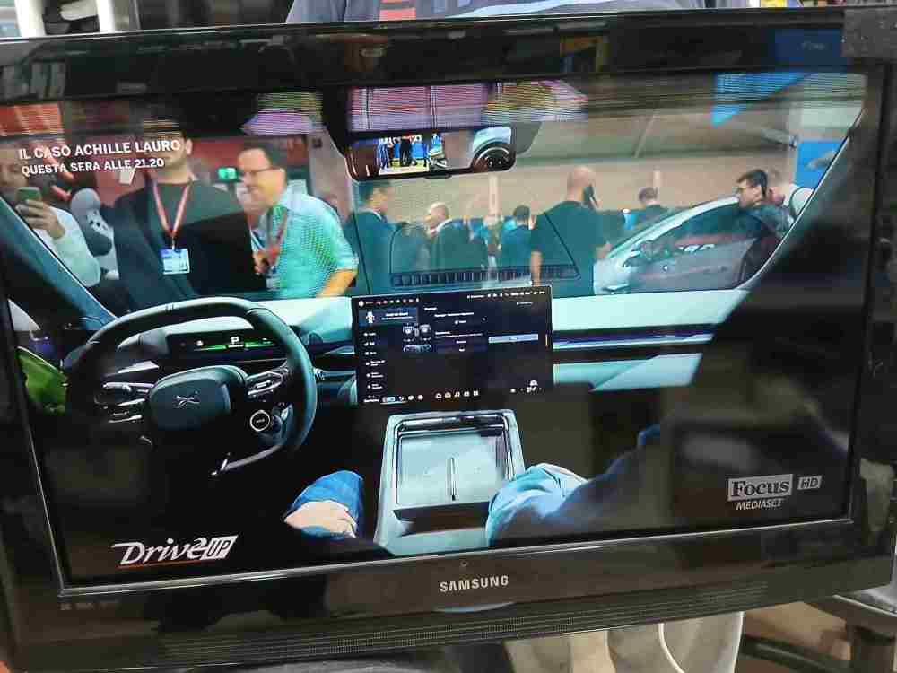

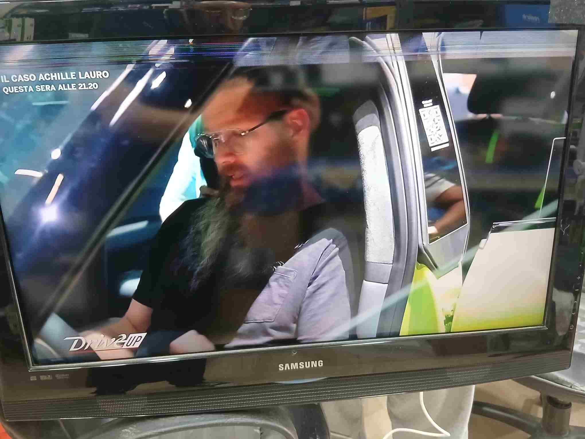

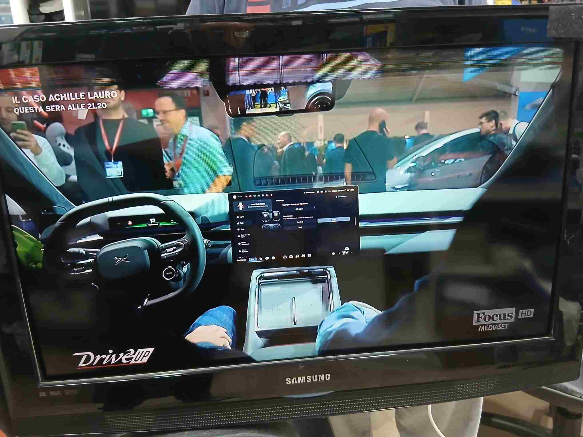

Tv Samsung LE32B350 Linee Orizzontali sulla parte superiore del Pannello
dfpelettronicastore
Un saluto a tutto il forum, come da foto in allegato ho una tv Samsung Mod. LE32B350 che presenta delle linee colorate in orizzonatale sulla parte superiore del Pannello
Possibile risoluzione del problema, manca qualche tensione ? o pannello da buttare?
Grazie in antcipo per un eventuale risposta.
Saluti.
Righe Orizzontali Samsun 1 .jpg
Righe Orizzontali Samsun 2 .jpg
Riccardo Ottaviucci
il pannello è difettoso,magari con qualche oscuramento di pin dei flex si tampona il problema. Vai su Youtube per vedere video esplicativi
