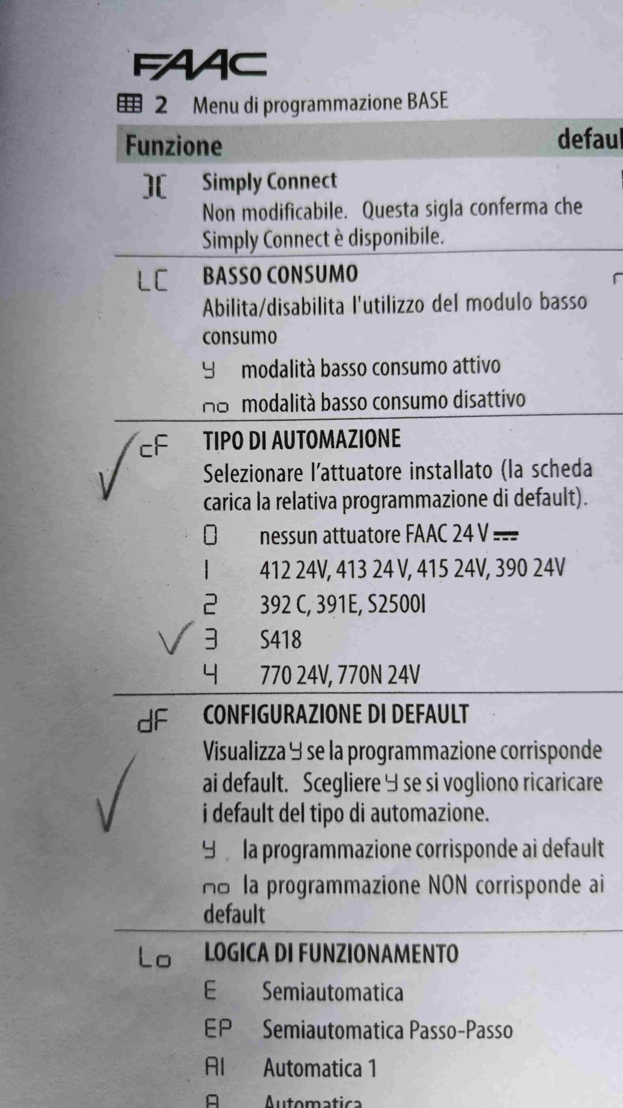

fede21r Inserito: 11 ottobre 2025 Segnala Inserito: 11 ottobre 2025 Ciao a tutti, ho un problema su un cancello a battente faac appena installato, la centrale è la E034 per bracci a 24V. Dopo aver fatto l'acquisizione della corsa, va bene per un po',poi inizia a riaprirsi da solo una volta che l'ultima anta arriva a 10cm dalla chiusura, non è attivo l'anti schiacciamento , ne altre funzioni che lo possono fare riaprire e il cancello, già esistente non ha durezze. Poi se lo spengo e riaccendo riprendere a funzionare regolarmente. Quando si riapre lo fa in modo scoordinato e riduce l'apertura. Non avevo mai montato questo tipo di centrale, spero riusciate ad aiutarmi
giugn76 Inserita: 11 ottobre 2025 Segnala Inserita: 11 ottobre 2025 Controlla i valori EC, r8, SF cosa hai inserito?
fede21r Inserita: 17 ottobre 2025 Autore Segnala Inserita: 17 ottobre 2025 Il 11/10/2025 alle 21:03 , giugn76 ha scritto: Controlla i valori EC, r8, SF cosa hai inserito? Ho risolto, non avendo mai montato questo modello non avevo considerando il tipo automazione cf che si default aveva il valore 2 e non 3 che è per il modello del bracci. Grazie comunque
