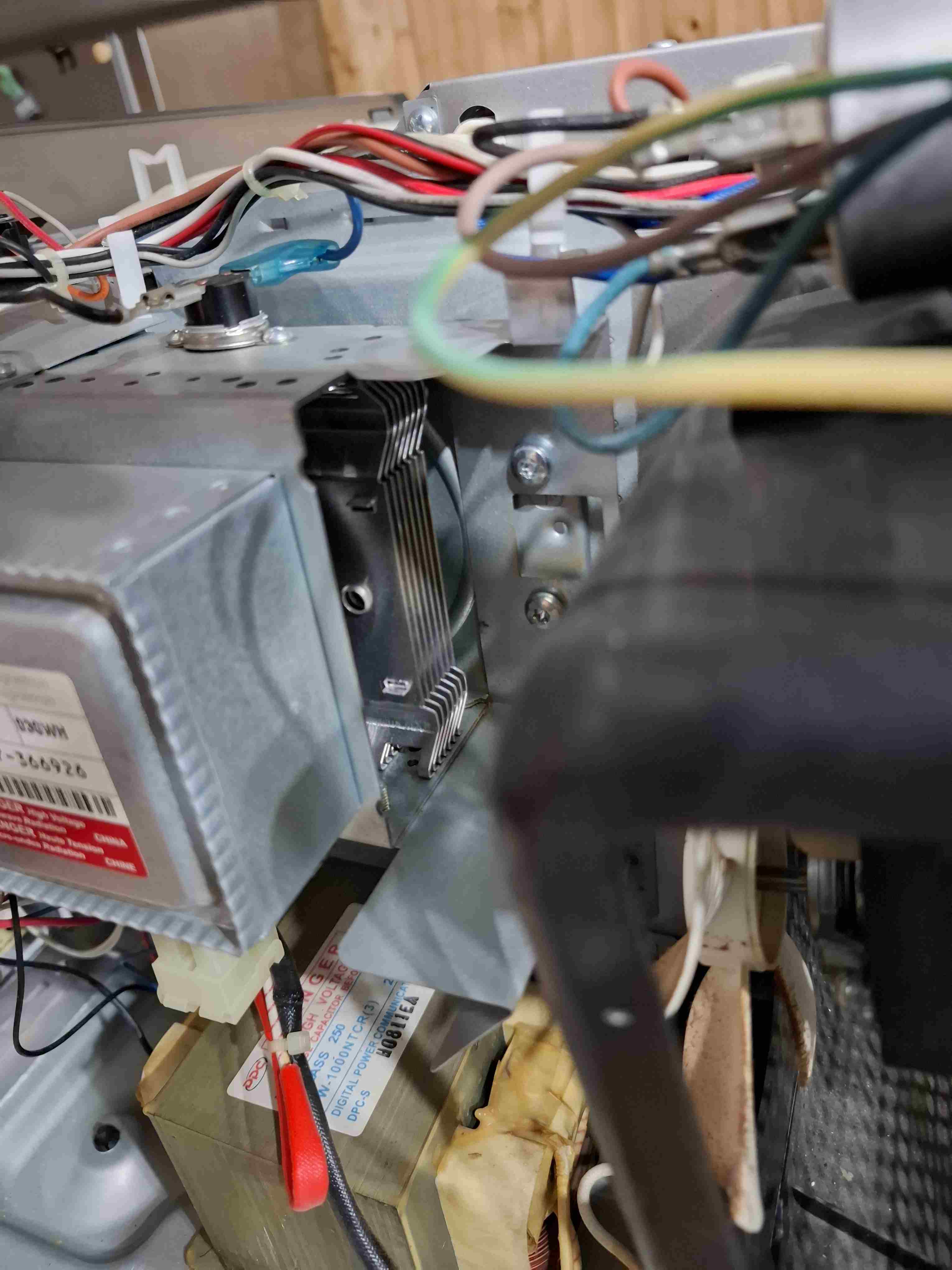

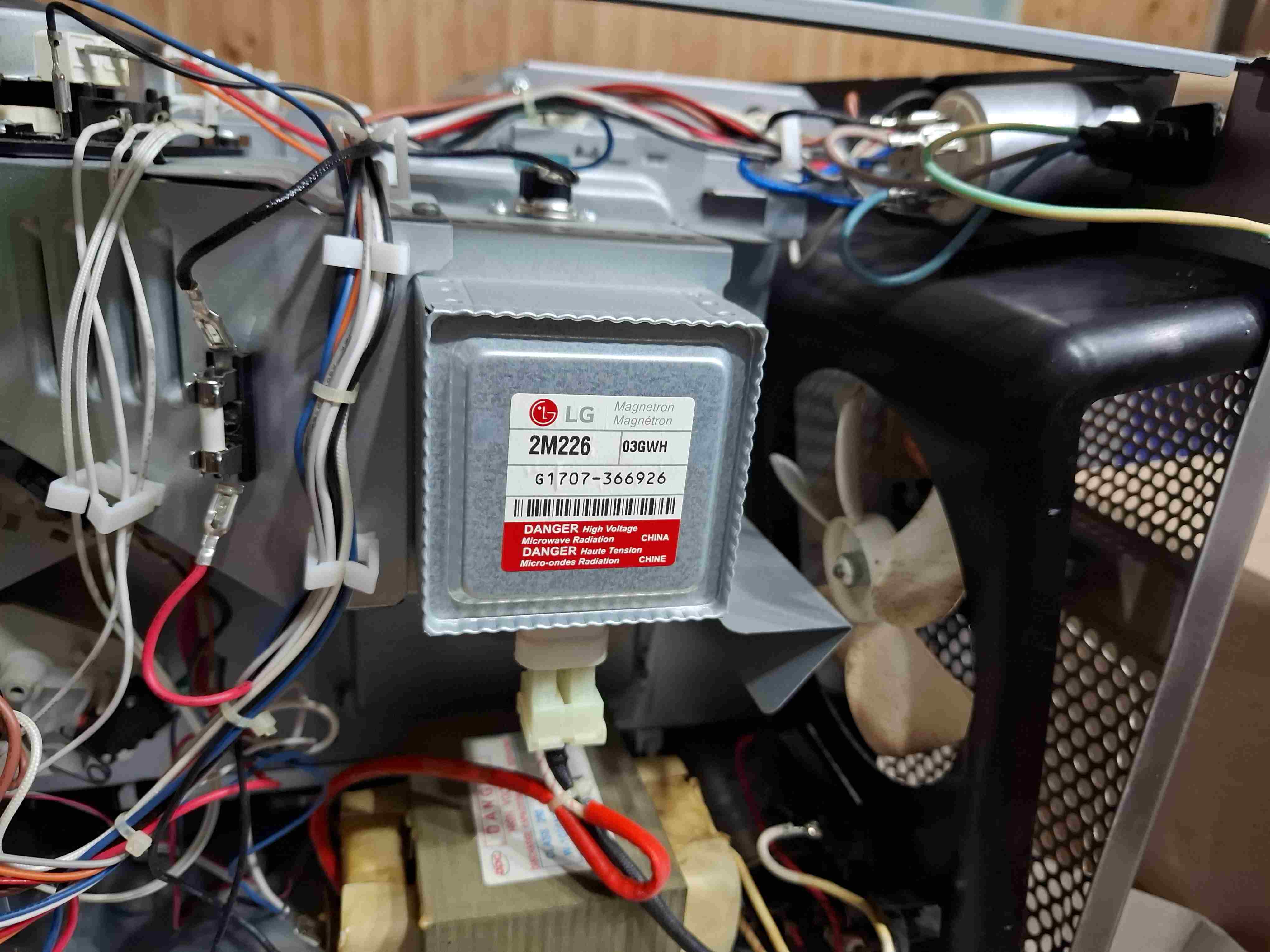

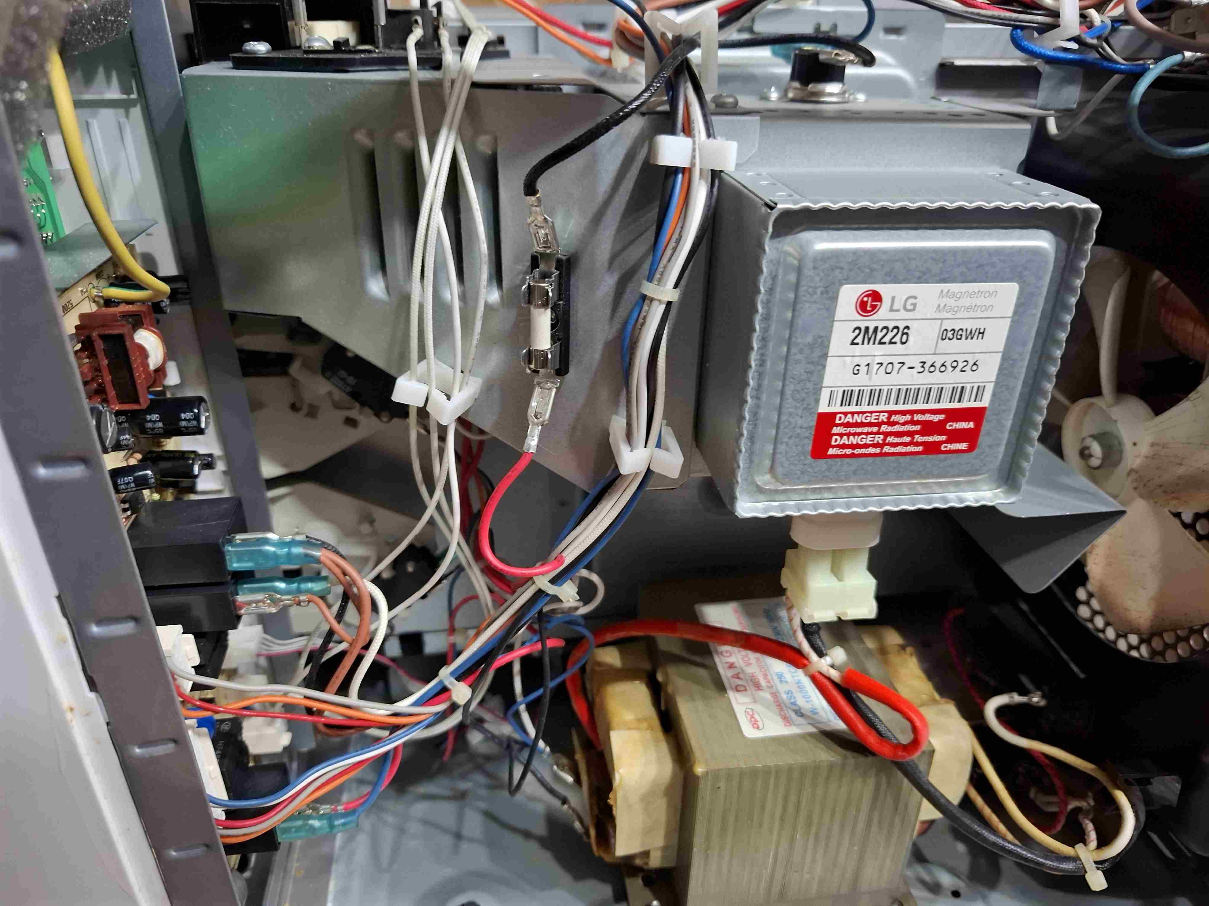

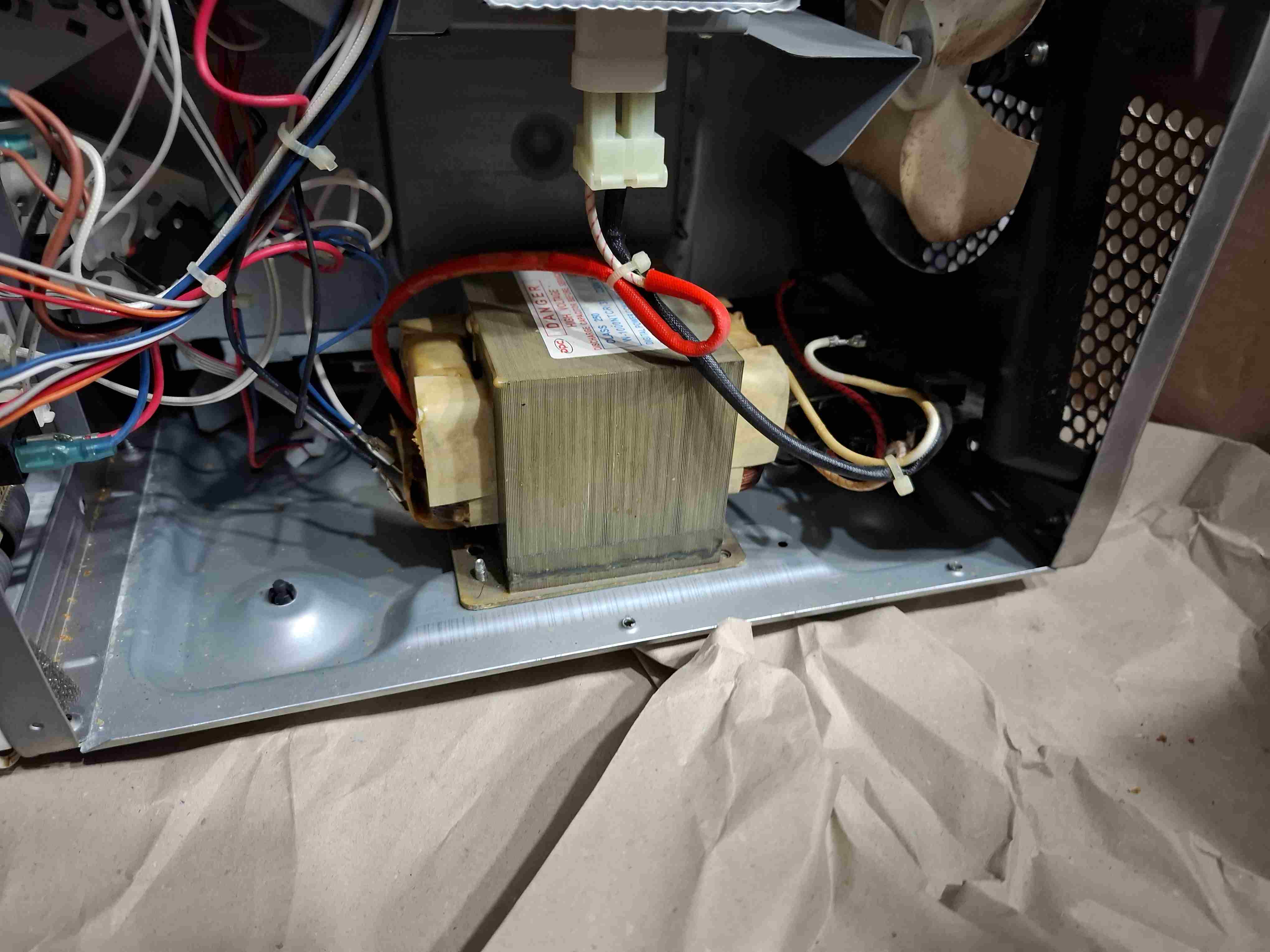

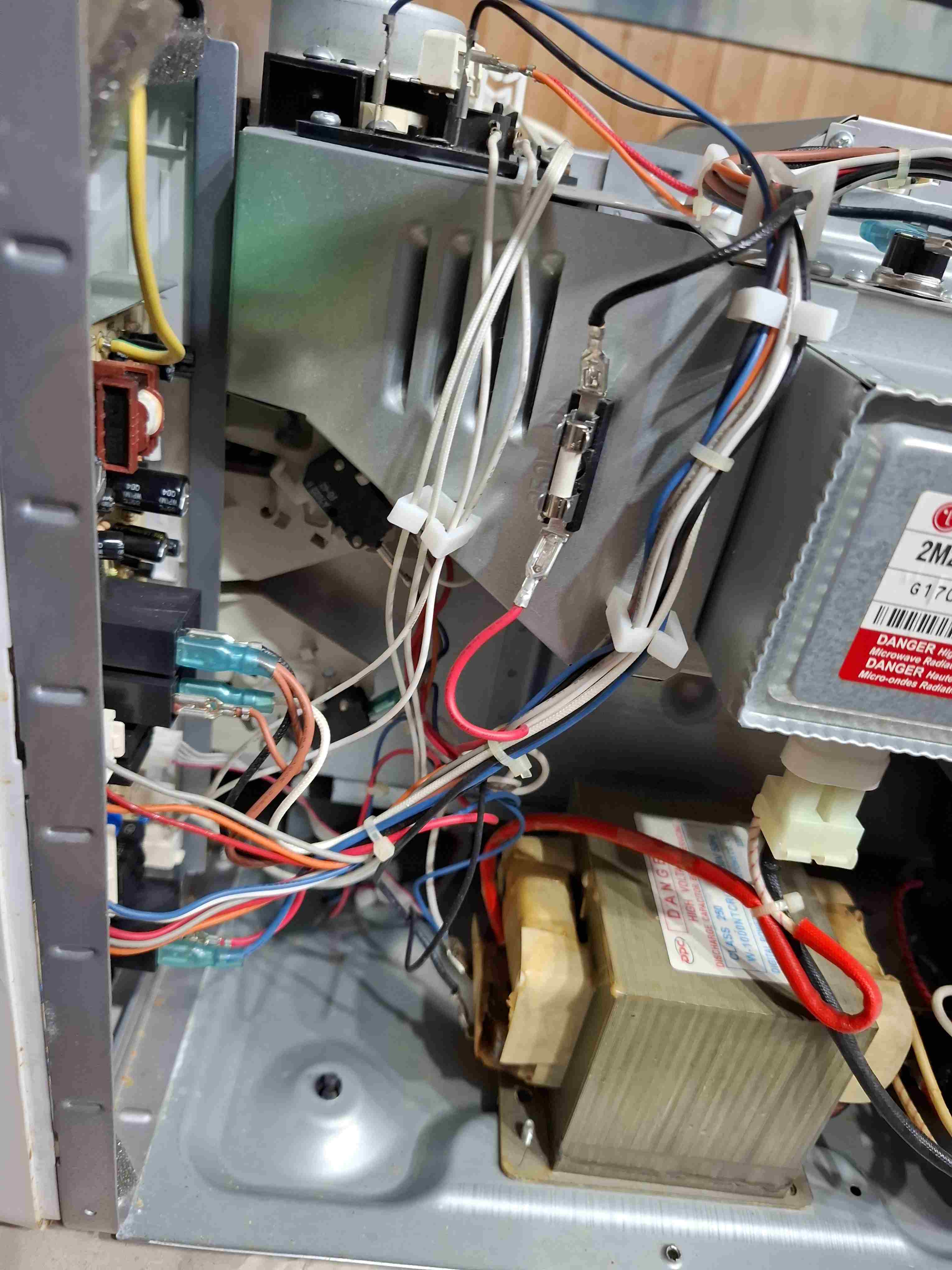

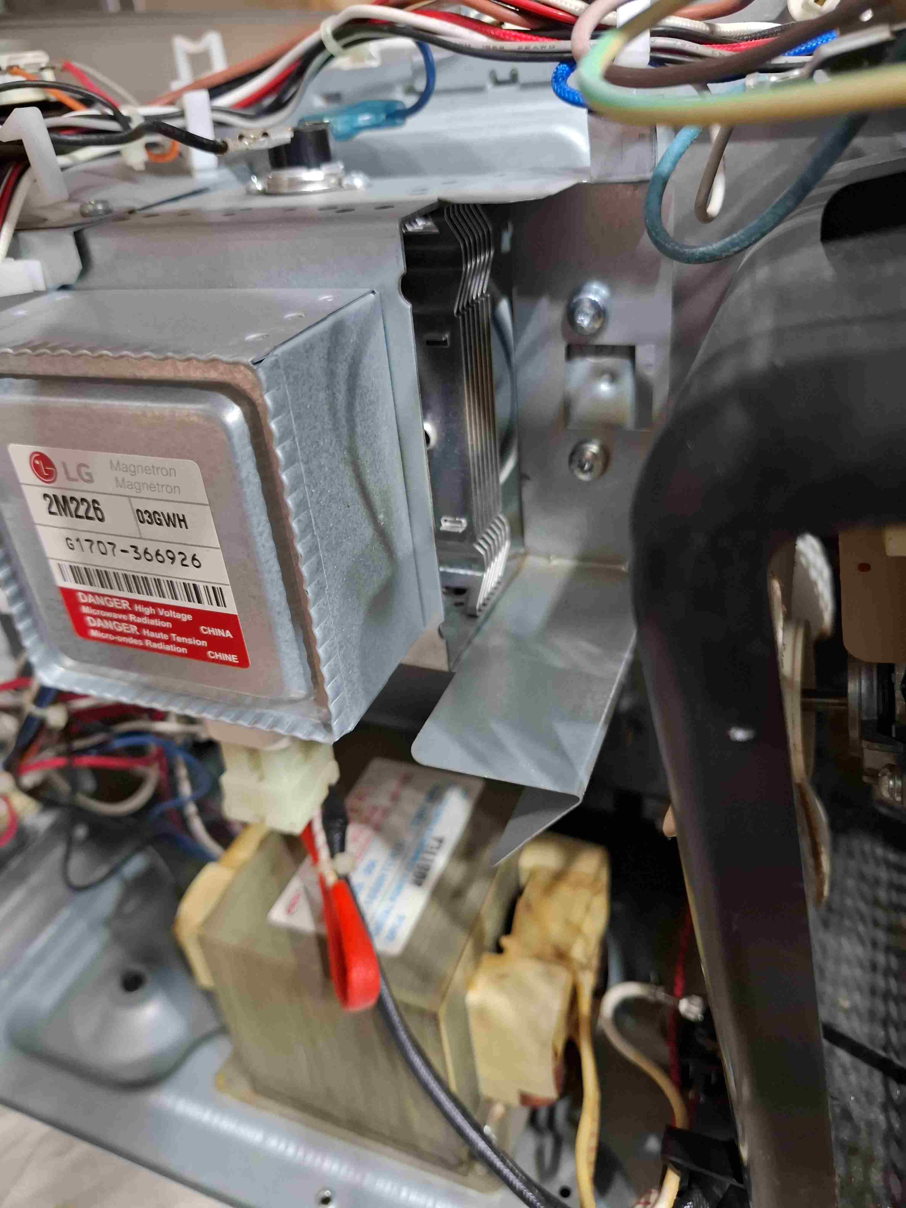

gospel Inserito: 11 ottobre 2025 Segnala Inserito: 11 ottobre 2025 Buongiorno, Ho il mio forno a microonde modello JQ 280 che funziona ma non scalda..quando l'ho aperto ho visto che il fusibile main da 5k 800mA era bruciato e l'ho cambiato. Ma il problema permane. Si sente una vibrazione..il magnetom mi sembra ok e non noto segni di bruciatura o altro. Il secondo fusibile frontale è a posto e l'ho già controllato. Premetto che il forno è stato spento per circa 4 anni senza essere usato. Ho messo anche un video nel quale si vede il comportamento del forno..Cosa può essere il problema? Il condensatore, il diodo o il trasformatore? Grazie a tutti.
gospel Inserita: 17 ottobre 2025 Autore Segnala Inserita: 17 ottobre 2025 Nessuno ha qualche idea? Grazie
causicurti Inserita: 24 ottobre 2025 Segnala Inserita: 24 ottobre 2025 (modificato) togli i due fili che alimentano il trasformatore, quello bianco e forse l' altro nero e misura se c' è la 220v con strumento, oppue metti una lamadina. Modificato: 24 ottobre 2025 da causicurti
gospel Inserita: 28 ottobre 2025 Autore Segnala Inserita: 28 ottobre 2025 Il 24/10/2025 alle 19:20 , causicurti ha scritto: togli i due fili che alimentano il trasformatore, quello bianco e forse l' altro nero e misura se c' è la 220v con strumento, oppue metti una lamadina. Ok nel weekend se riesco provo e poi ti faccio sapere. Grazie del consiglio.
Stefano Dalmo Inserita: 28 ottobre 2025 Segnala Inserita: 28 ottobre 2025 Attenzione ‼️ Alta tensione !! fai vedere dove vai a misurare prima di farlo
gospel Inserita: 17 gennaio Autore Segnala Inserita: 17 gennaio Il 24/10/2025 alle 19:20 , causicurti ha scritto: togli i due fili che alimentano il trasformatore, quello bianco e forse l' altro nero e misura se c' è la 220v con strumento, oppue metti una lamadina. Alla fine penso sia il trasformatore il problema perche ho misurato la resistenza sul due terminali dell'avvolgimento primario e ottengo un valore infinito..oltretutto ho visto che il due terminali si muovono tantissimo..peccato che il pezzo di ricambio costi parecchio (sulle 100 euro) e non so sinceramente se valga la pena ripararlo..
