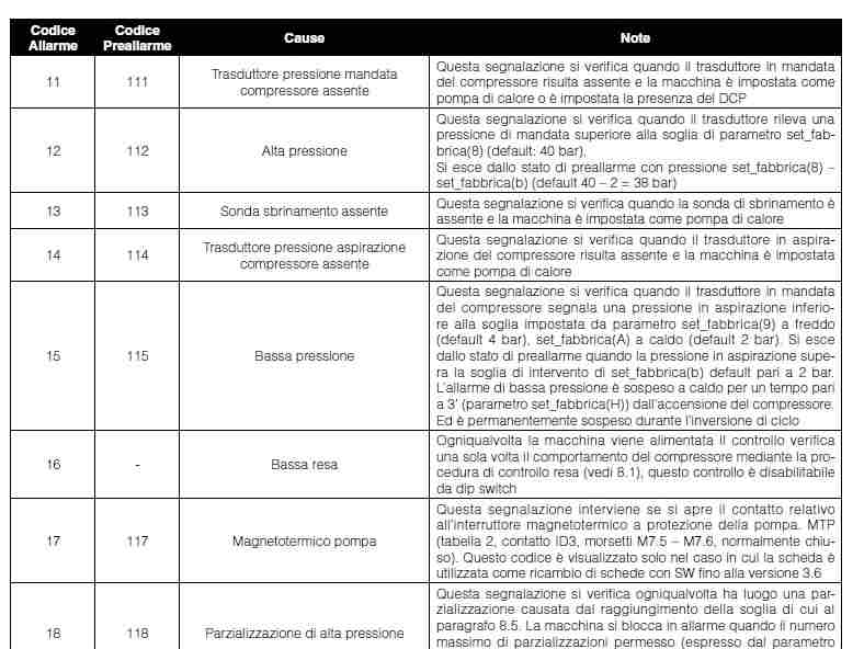

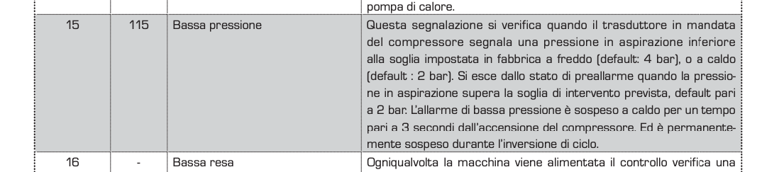

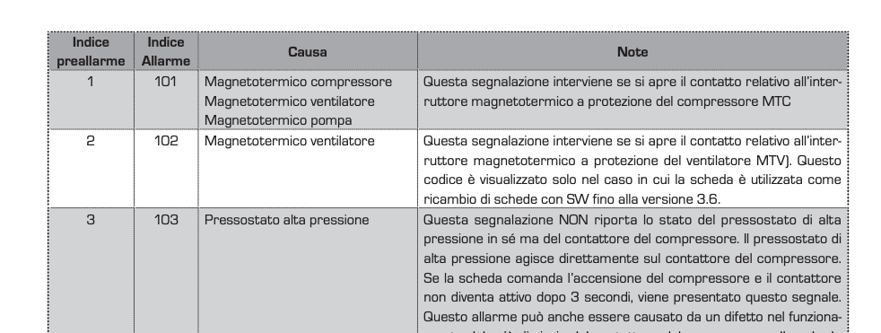

_gianluca_ Inserito: 11 ottobre 2025 Segnala Inserito: 11 ottobre 2025 (modificato) Ho una pompa di calore Aermec NRK0150 e ultimamente sta dando errore 115 che corrisponde ad un problema di bassa pressione in aspirazione del compressore. Il problema si verificava abbastanza frequentemente, cosicchè ho pulito a fondo il pacco alettato della macchina. Il problema sembrava risolto e la macchina ha lavorato per alcuni giorni, ma purtroppo alla fine ha ridato lo stesso errore di nuovo. Cosa potrebbe essere? Che test mi consigliate per diagnosticare meglio il problema? La macchina al momento sta lavorando solo ed esclusivamente in modalità caldo. Modificato: 11 ottobre 2025 da _gianluca_
click0 Inserita: 11 ottobre 2025 Segnala Inserita: 11 ottobre 2025 verificare pressione circuito bassa pressione verificare tensione di alimentazione
click0 Inserita: 11 ottobre 2025 Segnala Inserita: 11 ottobre 2025 temperatura impostata lato impianto ?
_gianluca_ Inserita: 11 ottobre 2025 Autore Segnala Inserita: 11 ottobre 2025 (modificato) 24 minuti fa, click0 ha scritto: temperatura impostata lato impianto ? 55 gradi. Se intendi il setpoint di lavoro per la temperatura dell'acqua. La macchina al momento è impostata per regolare sulla base della temperatura di uscita Modificato: 11 ottobre 2025 da _gianluca_
_gianluca_ Inserita: 11 ottobre 2025 Autore Segnala Inserita: 11 ottobre 2025 (modificato) 18 minuti fa, click0 ha scritto: verificare pressione circuito bassa pressione verificare tensione di alimentazione La macchina fornisce sul display la lettura della pressione nel circuito di bassa pressione. Valore in tempo reale. Ma devo fare affidamento sul trasduttore della macchina, che non sia guasto. Potrei vedere quello come si comporta. Sai già che valori devo aspettarmi o almeno che andamento? Modificato: 11 ottobre 2025 da _gianluca_
click0 Inserita: 11 ottobre 2025 Segnala Inserita: 11 ottobre 2025 la pressione devi misurarla con un manometro esterno
click0 Inserita: 11 ottobre 2025 Segnala Inserita: 11 ottobre 2025 la macchina va in 115 e si blocca?
_gianluca_ Inserita: 11 ottobre 2025 Autore Segnala Inserita: 11 ottobre 2025 1 minuto fa, click0 ha scritto: la macchina va in 115 e si blocca? Si. Stando al manuale significa che la pressione di bassa va sotto i 2 bar (preallarme non bloccante) e ci rimane per tot secondi (allarme e blocco pompa, riarmo manuale richiesto)
_gianluca_ Inserita: 11 ottobre 2025 Autore Segnala Inserita: 11 ottobre 2025 (modificato) 28 minuti fa, click0 ha scritto: non genera errore 15 ? 15 è il preallarme. Il preallarme scatta quando la pressione di bassa va sotto i 2 bar. Se la pressione risale, il preallarme rientra da solo. Se invece la pressione rimane sotto i 2 bar per 60 secondi, scatta l'allarme 115 che blocca la pompa di calore. E richiede il riarmo manuale. Quindi si: vedo il preallarme 15 e dopo tot secondi, vedo l'allarme 115. La macchina ha una isteresi sulle condizioni di allarme, per filtrare via transitori di breve durata. I codici preallarme e allarme sono della forma x e 100+x. Modificato: 11 ottobre 2025 da _gianluca_
_gianluca_ Inserita: 11 ottobre 2025 Autore Segnala Inserita: 11 ottobre 2025 2 minuti fa, click0 ha scritto: mah... sorvoliamo Sul mio manuale, versione 4.20, la prima colonna è preallarme, la seconda allarme.
click0 Inserita: 11 ottobre 2025 Segnala Inserita: 11 ottobre 2025 si fa riferimento ai "manuali macchina", per cui direi di tenere buona la tua... comunque serve in primo misura pressione e di tensione in funzionamento
_gianluca_ Inserita: 11 ottobre 2025 Autore Segnala Inserita: 11 ottobre 2025 (modificato) 6 minuti fa, click0 ha scritto: si fa riferimento ai "manuali macchina", per cui direi di tenere buona la tua... comunque serve in primo misura pressione e di tensione in funzionamento Intendi misurare la tensione ai morsetti della macchina intera ? Modificato: 11 ottobre 2025 da _gianluca_
click0 Inserita: 11 ottobre 2025 Segnala Inserita: 11 ottobre 2025 (modificato) esattamente e la misura di pressione della bassa pressione fatta con un manometro esterno Modificato: 11 ottobre 2025 da click0
