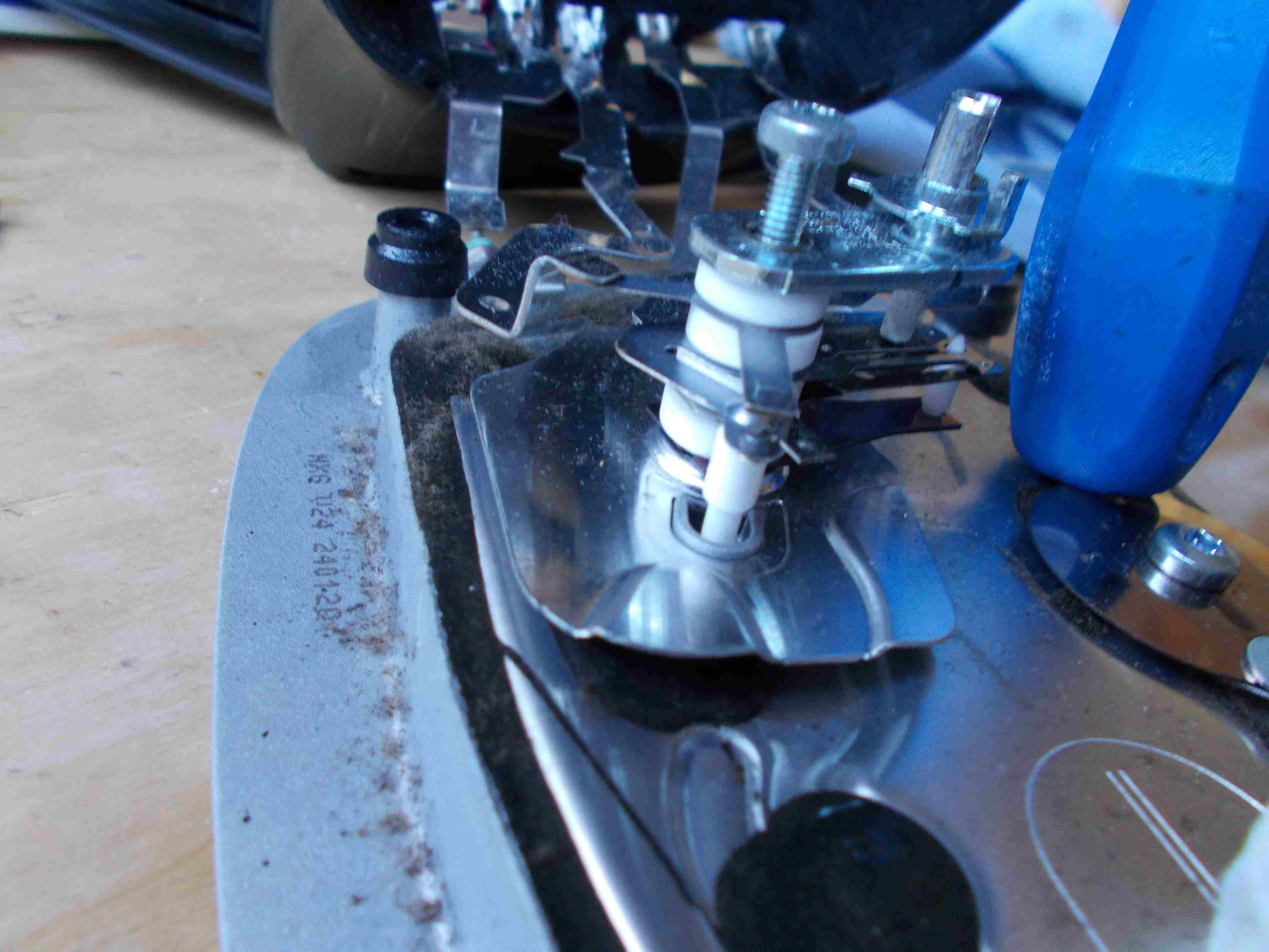

ecate Inserito: 11 ottobre 2025 Segnala Inserito: 11 ottobre 2025 Buongiorno il ferro quando attaccco la spina fa solo un impulso luminoso la spia rossa per mezzo secondo e si spenge senza riscaldare. C'e' forse dei dispositivi di protezione? Grazie
Stefano Dalmo Inserita: 11 ottobre 2025 Segnala Inserita: 11 ottobre 2025 Devi smontarlo e vedere dove si interrompe la continuità del cablaggio.
ecate Inserita: 11 ottobre 2025 Autore Segnala Inserita: 11 ottobre 2025 Accanto alla spia sul manico c'e' scritto (auto off) pensavo forse a qualche dispositivo automatico
Stefano Dalmo Inserita: 11 ottobre 2025 Segnala Inserita: 11 ottobre 2025 Qualunque cosa sia , lo devi aprire .
ecate Inserita: 13 ottobre 2025 Autore Segnala Inserita: 13 ottobre 2025 Ferro smontato il fuse di sicurezza collegato con il termostato e' fuori uso, siccome il sistema che interessa l'asticella di porcellana che va a far agire il termostato di sicurezza e' bloccato nella piastra bisogna buttare tutto, anche se la sezione termostato funziona regolare.
Leone2285 Inserita: 13 ottobre 2025 Segnala Inserita: 13 ottobre 2025 7 minuti fa, ecate ha scritto: Ferro smontato il fuse di sicurezza collegato con il termostato e' fuori uso, siccome il sistema che interessa l'asticella di porcellana che va a far agire il termostato di sicurezza e' bloccato nella piastra bisogna buttare tutto, anche se la sezione termostato funziona regolare. Potresti mettere una foto.
Stefano Dalmo Inserita: 13 ottobre 2025 Segnala Inserita: 13 ottobre 2025 Se lo togli e ne compri uno nuovo di’ termofusibile lo puoi inserire al posto del vecchio
ecate Inserita: 13 ottobre 2025 Autore Segnala Inserita: 13 ottobre 2025 L'asta di porcellana verticale e' bloccata
Stefano Dalmo Inserita: 13 ottobre 2025 Segnala Inserita: 13 ottobre 2025 Scusa , non conosco questo sistema come può essere riparato . parlavo di un termofusibile diverso .
Leone2285 Inserita: 13 ottobre 2025 Segnala Inserita: 13 ottobre 2025 2 ore fa, ecate ha scritto: L'asta di porcellana verticale e' bloccata Per asta di porcellana intendi quella in cui è inserita la vite che hai svitato?
Leone2285 Inserita: 13 ottobre 2025 Segnala Inserita: 13 ottobre 2025 Anche se vedendo meglio credo ti riferisca a quella piccola davanti al termostato nella foto. Secondo me ingegnandoti potresti riuscire a trovare una soluzione. La difficoltà spesso e più nell'aprire questi ferri che non nel ripararli.
Stefano Dalmo Inserita: 13 ottobre 2025 Segnala Inserita: 13 ottobre 2025 Ti spiego . a quel sistema , si fonde un materiale che tiene alzata l’asta di sicurezza . quando succede questo in genere la piastra è compromessa e va sostituita completamente .
Leone2285 Inserita: 13 ottobre 2025 Segnala Inserita: 13 ottobre 2025 22 minuti fa, Stefano Dalmo ha scritto: Ti spiego . a quel sistema , si fonde un materiale che tiene alzata l’asta di sicurezza . Quindi se non ho capito male, l'astina è scesa aprendo il contatto.
ecate Inserita: 13 ottobre 2025 Autore Segnala Inserita: 13 ottobre 2025 E' proprio cosi e l'asta di porcellana e' bloccata come detto, quindi o gli invento un altro termofuse...
