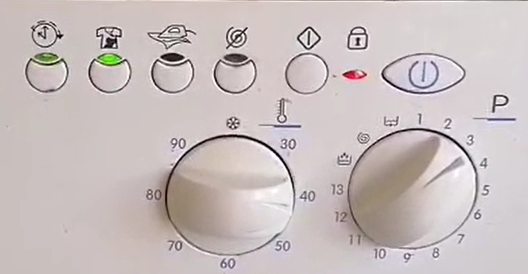

Indesit WIL 66 codice errore F12
sandro_francalanci
Buon pomeriggio, ho una lavatrice Indesit WIL66 a cui lampeggiano i primi due led da sinistra (Delay Timer e antimacchia) e quella dell'accensione/oblo bloccato come da filmato (https://drive.google.com/file/d/1tHGwvSTyZRFkqdjHYKBy1nhiZPkj0xQx/view?usp=sharing) e immagine qui sotto
e in base alle informazioni lette in altri post e pagine dedicare ai codici di errore le "diagnosi" sembrano essere: "Electronic control fault" o anche "Pas d'échange d'informations entre carte de puissance et d'affichage. Vérifier connectique, et état des cartes." o ancora "non c’è comunicazione tra la scheda principale e il display, il problema potrebbe riguardare il cablaggio del main oppure l’user difettoso.
Dato che la lavatrice in questione si trova in un'altra città e non posso fare prove qualcuno ha qualche suggerimento "preliminare" al riguardo ? Potrebbe trattarsi di connettori ossidati o con maggiore probabilità è un problema di scheda elettronica ?
Grazie Sandro
prova a controllare la resistenza se interrotta o in perdita.
