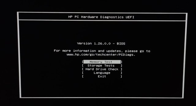

Test per batteria
Ciao a tutti.
Ho un laptop HP (modello 15-cw1038nl) a cui ho da poco sostituito la batteria e vorrei essere sicuro che la nuova batteria sia perfettamente nuova.
Ricordo che in passato, all'avvio del pc, potevo accedere ad una sezione riservata  di diagnostica HP, fra cui c'era anche un test per la batteria. Non ricordo però come feci per accedervi, se ora all'accensione premo F2 si apre questo menu:
che non elenca alcun test per la batteria.
Qualcuno sa come poter effettuare test per la batteria in avvio pc?
So che c'è anche il comando Windows powercfg /batteryreport, ma vorrei poter fare test al di fuori del sistema operativo per essere sicuro che ogni dato non sia magari registrato da Windows e si riferisca alla batteria vecchia.
Modificato: da Nf3
