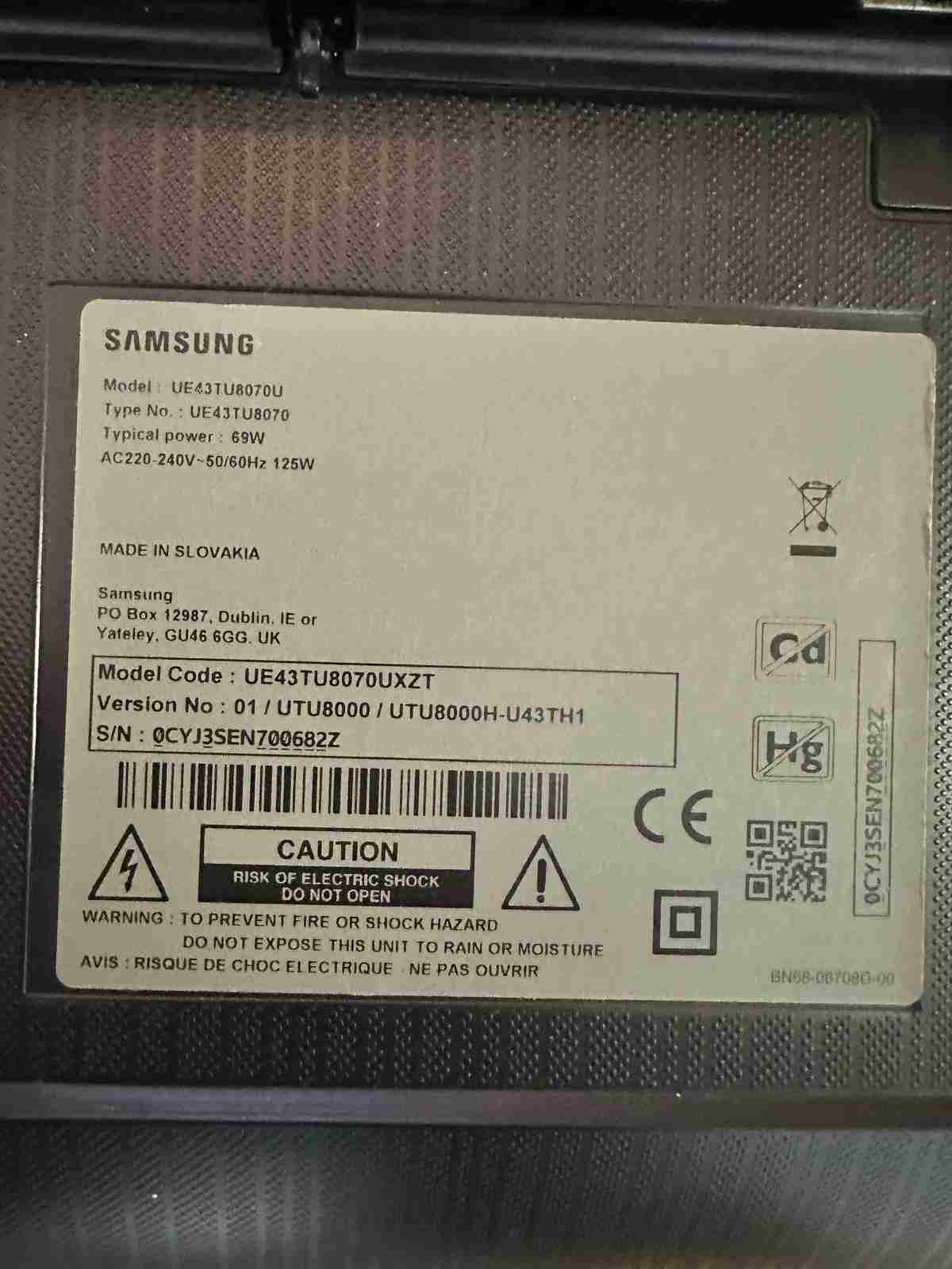

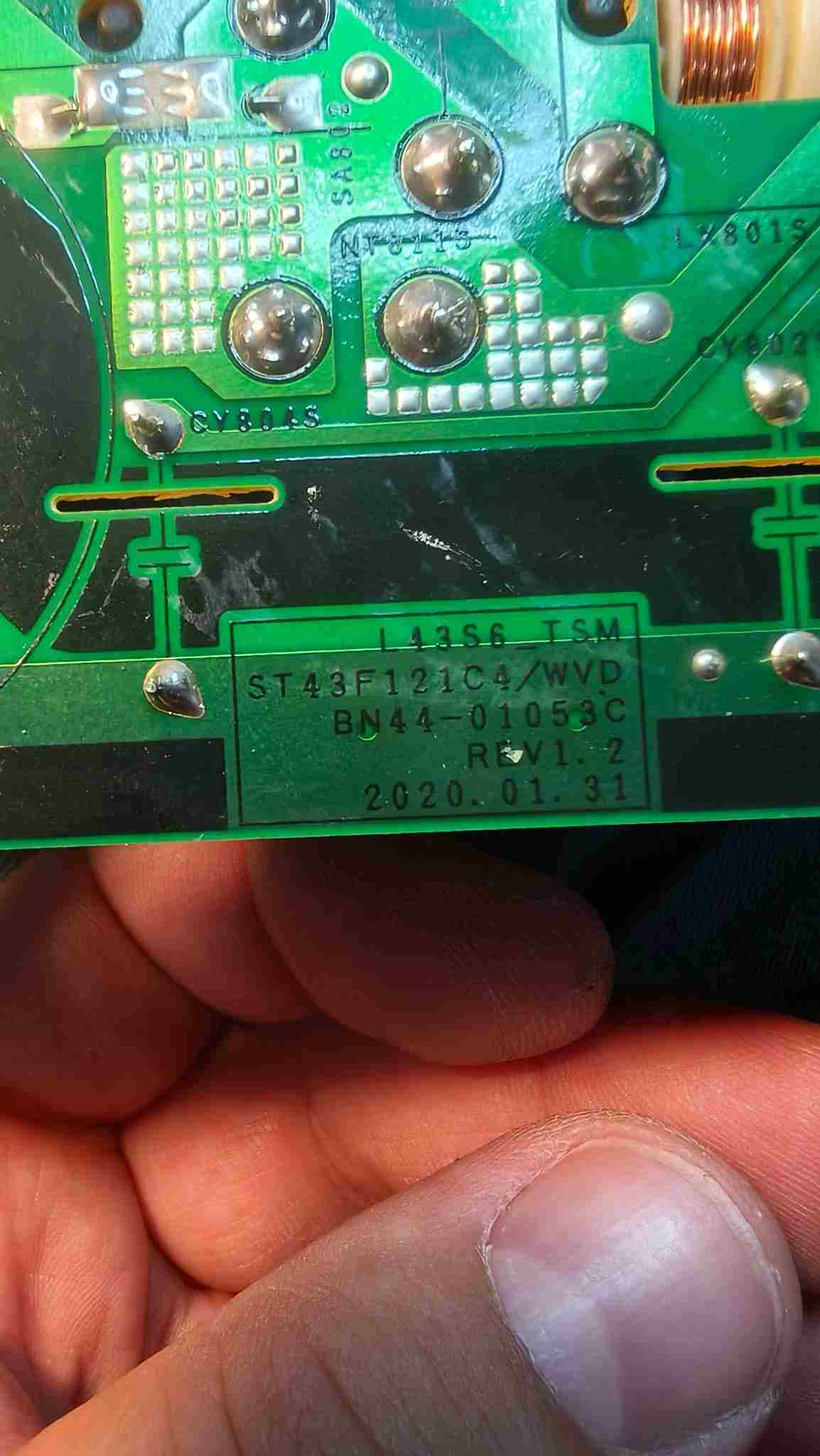

SAMSUNG UE43TU8070UXZT no retroilluminazione
Salve ragazzi ho in riparazione un Samsung
UE43TU8070UXZT  a cui ho sostituito le barre di retroilluminazione.
Purtroppo non ho risolto perche' la scheda power a cui sono collegate con codice BN44-01053C non alimenta le stesse, ha qualche problema.
Quello che vi chiedo e' lo schema di questa scheda per poter procedere meglio alla riparazione prima di arrivare alla sostituzione dell'intera scheda.
Grazie a tutti buona serata.
WhatsApp Image 2025-10-07 at 15.06.53.jpeg
WhatsApp Image 2025-10-11 at 12.47.00.jpeg
Modificato: da nocchiere1
Risolto ragazzi il problema non era la scheda ma la contattazione del connettore ho dovuto smontare tutto e collegare con dei fili piu' stabili i vari contatti.
