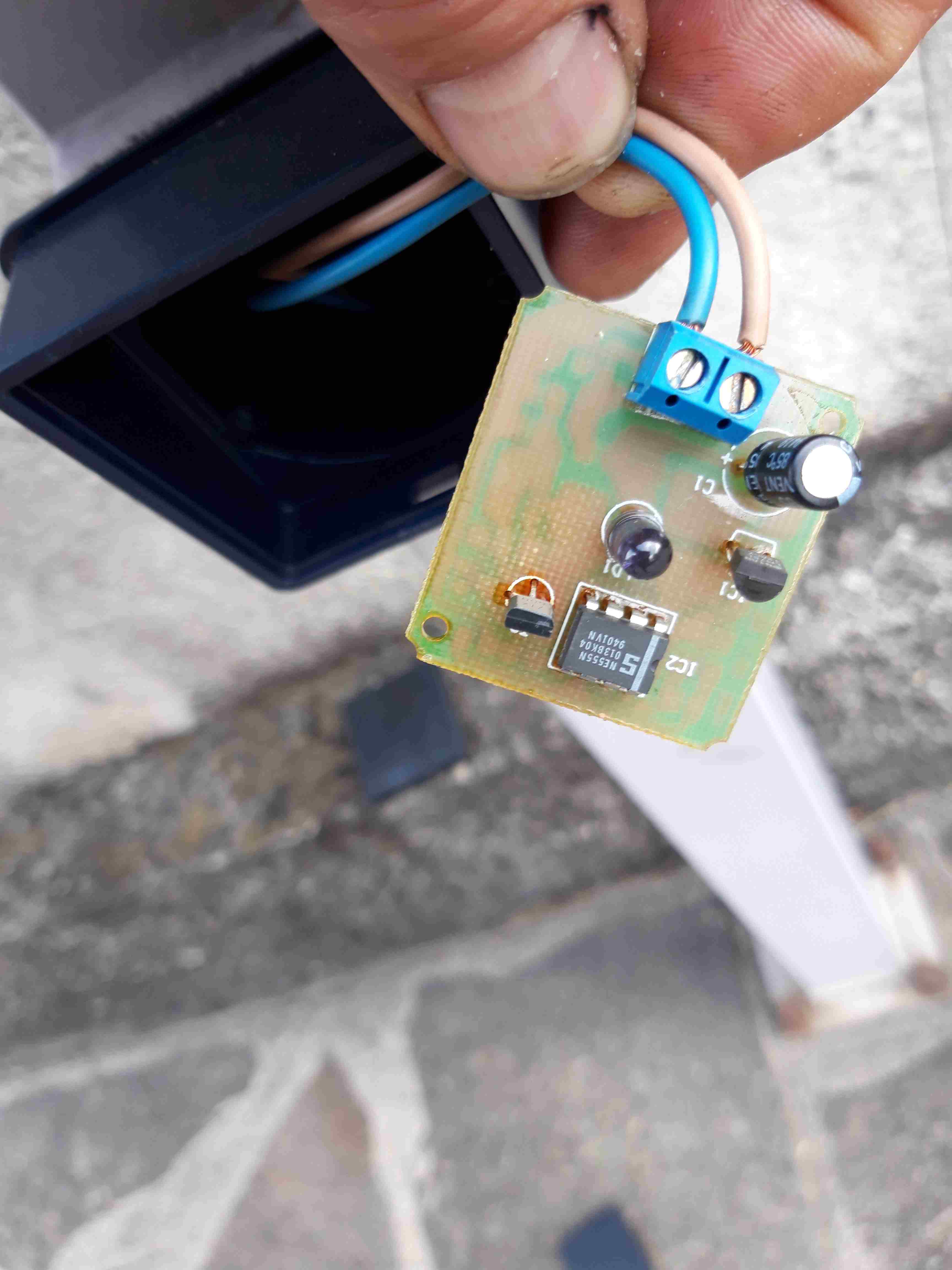

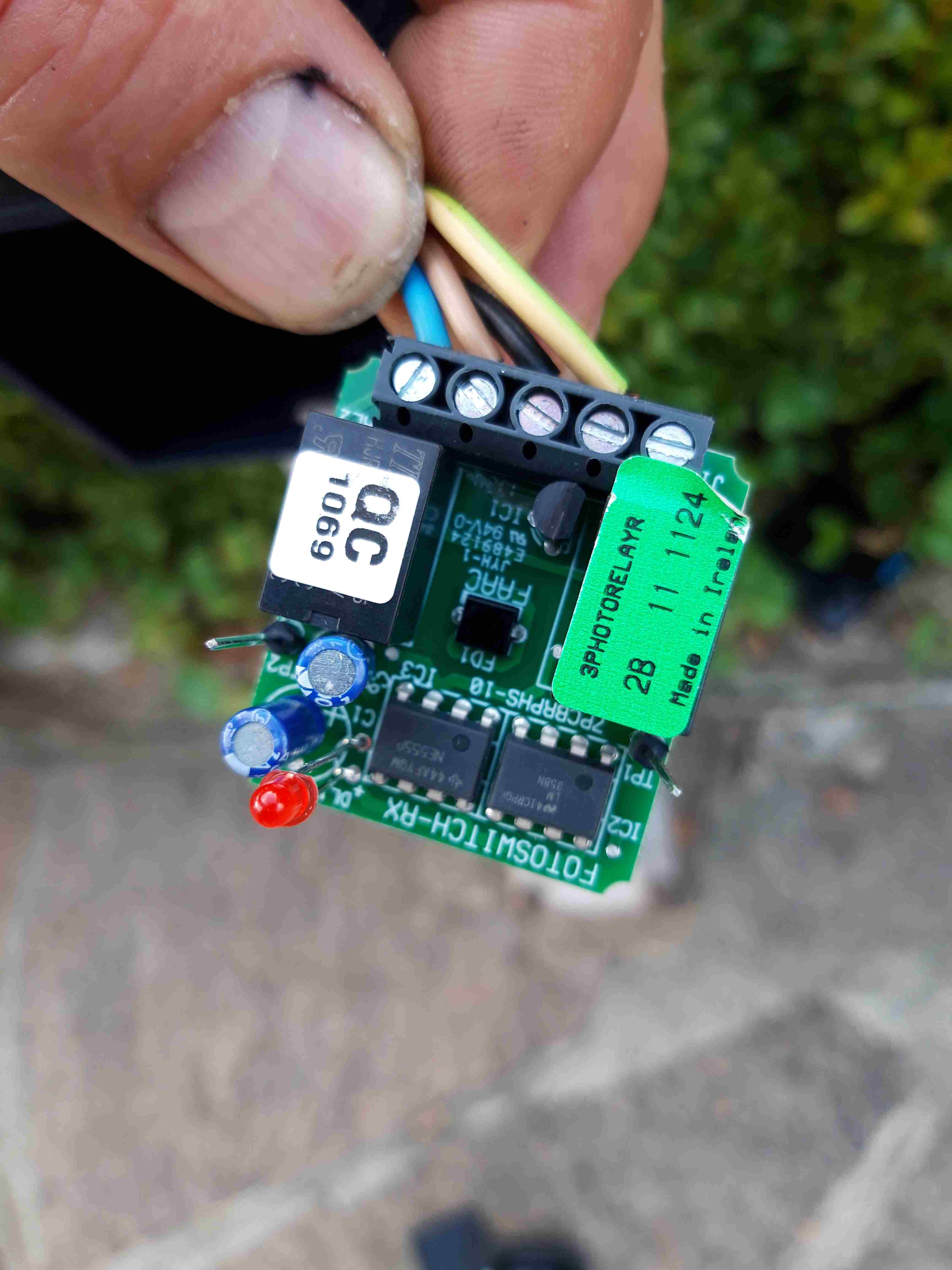

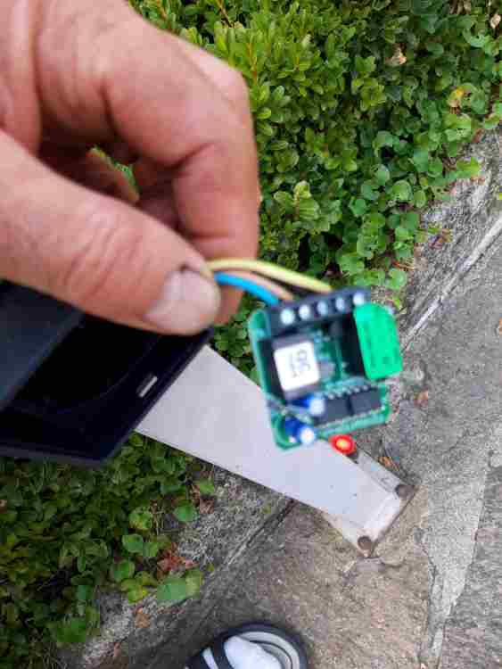

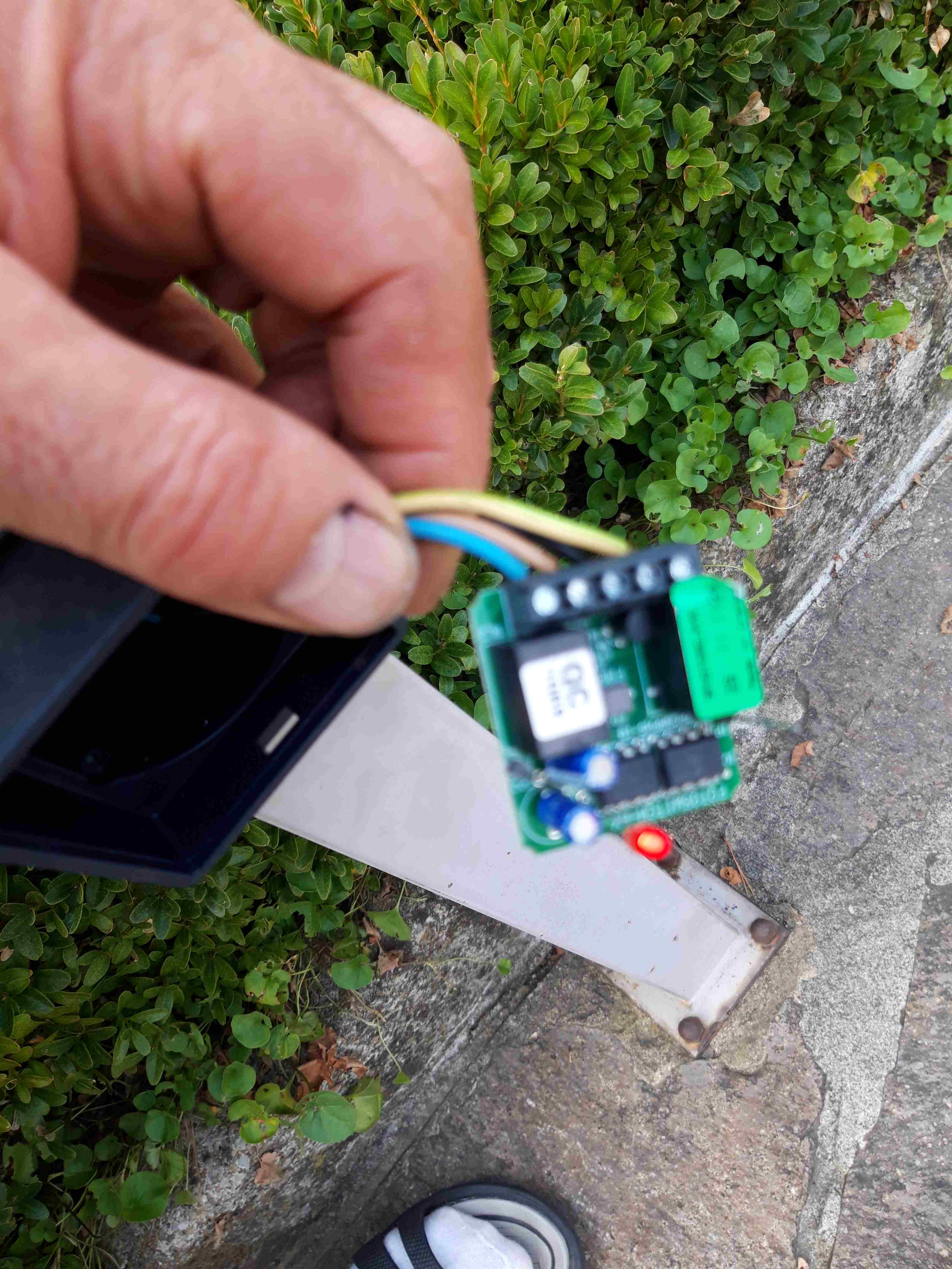

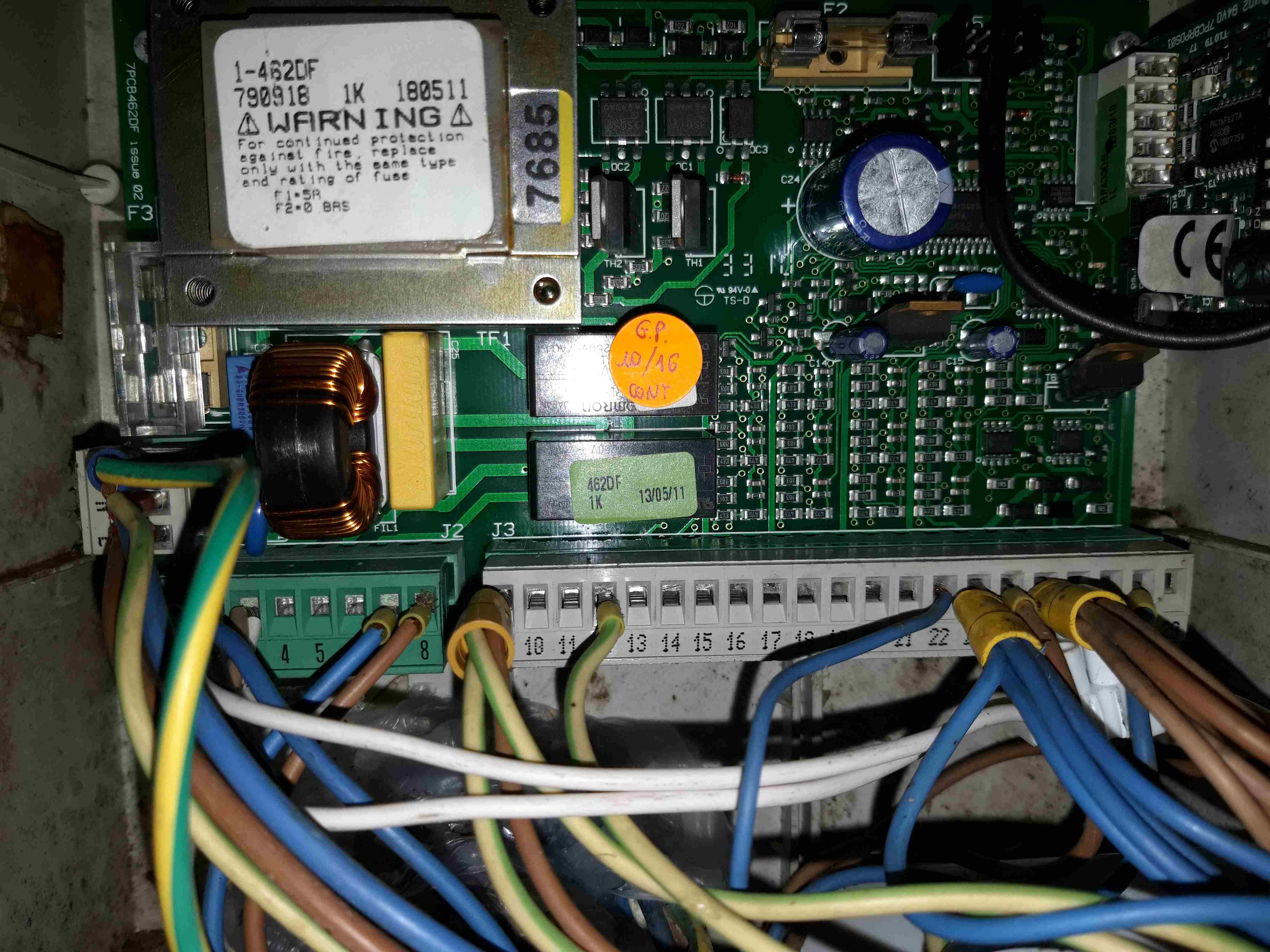

Dsenna Inserito: 11 ottobre 2025 Segnala Inserito: 11 ottobre 2025 buonpomeriggio mi ritrovo con il cancello elettrico che non chiude automatizzato dalla nota marca con una scheda elettronica tipo 7PCB4620f issue 02 1battente con cilindro oleodinamico automatizzato negli anni 2000 ma la prima scheda sostituita perbruciatura lumaca circa5 anni fa nel tempo sostituito coppia fotocellule ,avvisatore luminoso e telecomandi sempre con materiali originali e in assistenza. ho cercato in rete lo schema per le uscite sui morsetti ma non ho trovato riferimenti e quindi chiedevo un vostro aiuto per risolvere il problema in quanto che il cancello funziona normalmente in apertura ma non chiude.grazie
Stefano Dalmo Inserita: 11 ottobre 2025 Segnala Inserita: 11 ottobre 2025 (modificato) Controlla il funzionamento delle fotocellule . E magari una foto dei collegamenti sulla scheda Modificato: 11 ottobre 2025 da Stefano Dalmo
Dsenna Inserita: 11 ottobre 2025 Autore Segnala Inserita: 11 ottobre 2025 Ok passando davanti funzionano,inserendo i puntali del tester segnale da 7,5v
giugn76 Inserita: 11 ottobre 2025 Segnala Inserita: 11 ottobre 2025 Quante coppie di fotocellule hai? Hai le photoswitch della faac?!?,…(da quanto posso aver capito) Se hai queste che ti ho detto Quando misuri la tensione di allineamento con il tester lo fai con gli schermi tolti,in questo modo (senza schermi) funziona il cancello? Se sí,prova mentre misuri a mettere gli schermi davanti al fascio delle fotocellule e guarda come si comporta il valore misurato,se noti che si abbassa potrebbe essere o l’allineamento sbagliato o lo schermino da sostituire. Per allineare devi agire sulle tre viti che tengono la fotocellula ma stai attento che se le scatole incassate sono un po’ vecchiotte c’è il rischio di romperle e le viti non avendo più presa non regolano più la fotocellula. In caso puoi scegliere se sostituire scatole e schermi photoswitch oppure cambiare modello di fotocellule (se resti su faac passerei da photoswitch a xp30 con adattatore da incasso)
Dsenna Inserita: 12 ottobre 2025 Autore Segnala Inserita: 12 ottobre 2025 Grazie giugn76 ma il fato che le fotocellule funzionano senza vetrini ma il cancello pero si apre ma non si chiude anche senza i vetrini ma vorrei pomticellarle per capire quali delle 2 copie non funziona Ps.sono due copie della faac topo polaris
Stefano Dalmo Inserita: 12 ottobre 2025 Segnala Inserita: 12 ottobre 2025 (modificato) Posta delle foto delle riceventi come sono collegate Modificato: 12 ottobre 2025 da Stefano Dalmo
Dsenna Inserita: 12 ottobre 2025 Autore Segnala Inserita: 12 ottobre 2025 Á 2q Grazie giugn76 ma il fato che le fotocellule funzionano senza vetrini ma il cancello pero si apre ma non si chiude anche senza i vetrini ma vorrei pomticellarle per capire quali delle 2 copie non funziona Ps.sono due copie della faac topo polaris
Dsenna Inserita: 12 ottobre 2025 Autore Segnala Inserita: 12 ottobre 2025 Á 2q Grazie giugn76 ma il fato che le fotocellule funzionano senza vetrini ma il cancello pero si apre ma non si chiude anche senza i vetrini ma vorrei pomticellarle per capire quali delle 2 copie non funziona Ps.sono due copie della faac topo polaris Á 2q Grazie giugn76 ma il fato che le fotocellule funzionano senza vetrini ma il cancello pero si apre ma non si chiude anche senza i vetrini ma vorrei pomticellarle per capire quali delle 2 copie non funziona Ps.sono due copie della faac topo polaris
Dsenna Inserita: 12 ottobre 2025 Autore Segnala Inserita: 12 ottobre 2025 Grazie Stefano Dalmo,Le altre due sono uguali
giugn76 Inserita: 12 ottobre 2025 Segnala Inserita: 12 ottobre 2025 Devi ponticellare il nero con il giallo/verde Queste sono photoswitch della faac
Dsenna Inserita: 12 ottobre 2025 Autore Segnala Inserita: 12 ottobre 2025 Fattoil ponticello alla fine non ne funzionava una ora si possono montare a coppie sempre le xp 30 come dice giugn76 oh dico una cazz..ta nel senso che non si farebbe mai..comunque vi ringrazio e ringrazio il forum rimango sempre alla ricerca dello schema della scheda grazie ancoraÁ 2q Grazie giugn76 ma il fato che le fotocellule funzionano senza vetrini ma il cancello pero si apre ma non si chiude anche senza i vetrini ma vorrei pomticellarle per capire quali delle 2 copie non funziona Ps.sono due copie della faac topo polaris
Stefano Dalmo Inserita: 12 ottobre 2025 Segnala Inserita: 12 ottobre 2025 Compra una coppia uguale e sostituiscila
ROBY 73 Inserita: 12 ottobre 2025 Segnala Inserita: 12 ottobre 2025 Ciao Dsenna, 34 minuti fa, Dsenna ha scritto: ........rimango sempre alla ricerca dello schema della scheda Quale, questo per caso? https://faacbe.netrisingclienti.com/uploads/media/file/0001/01/31ed00f5207c55737da54e23dfafc6fb53c27dc4.pdf https://www.faacwebshop.eu/opmaak/manuals/h_FAAC_462_DF_NL_FR.pdf
giugn76 Inserita: 13 ottobre 2025 Segnala Inserita: 13 ottobre 2025 Se prendi le fotocellule uguali a quelle che hai (photoswitch) una volta montate le devi allineare con il tester ma cosa ancora più difficile è trovarle ancora sul mercato. Non so se le trovi ancora complete o le devi acquistare separatamente ( scatola, vetrino, modulo RX, modulo Tx) Se prendi le nuove XP30 (con adattatore per colonnina) devi solo montarle perché sono “autoallineanti” Scegli tu quale mettere delle due in base al prezzo e alla difficoltà di installazione PS:puoi montare anche altra marca ma devi adattare per colonnina
