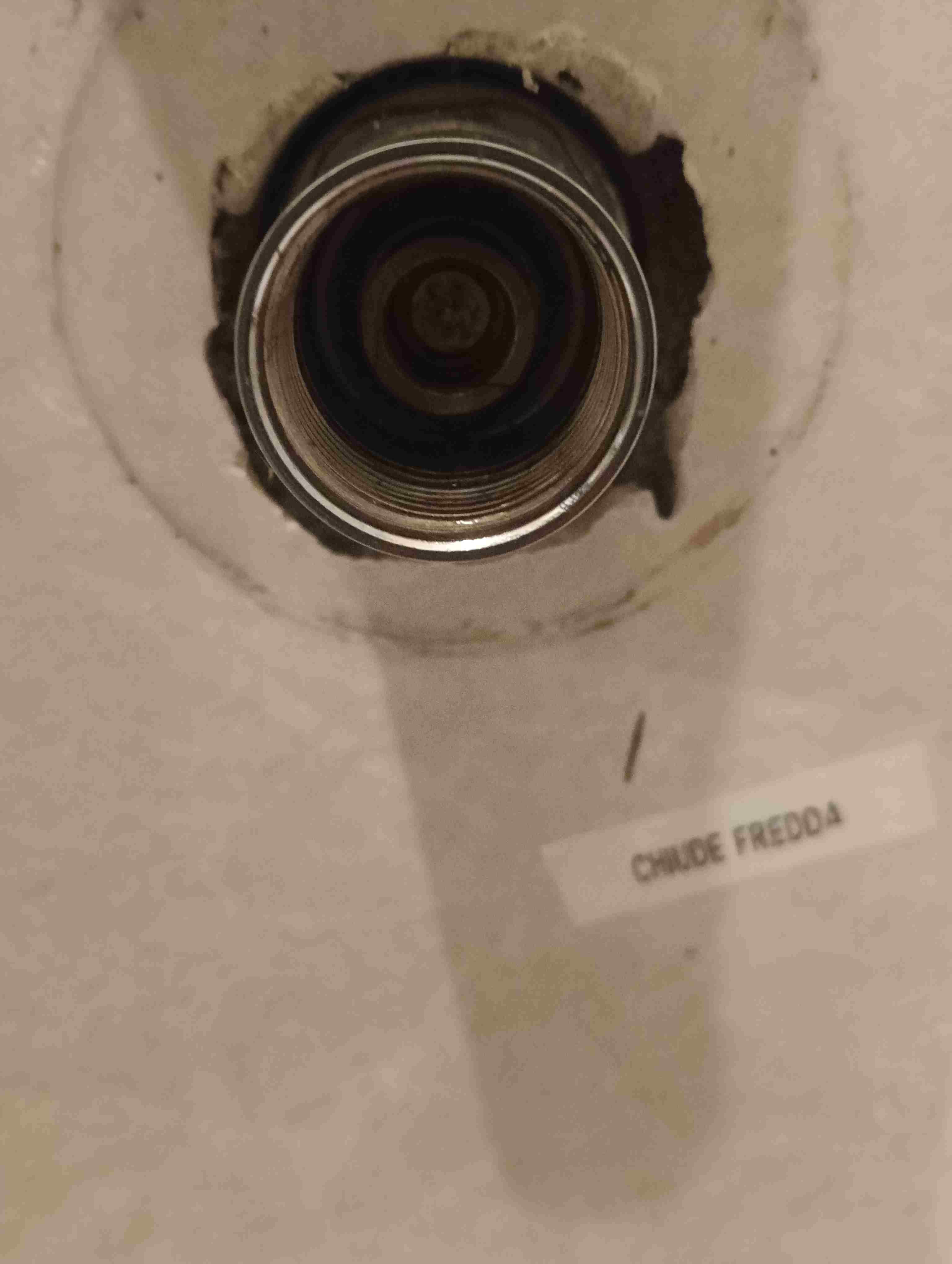

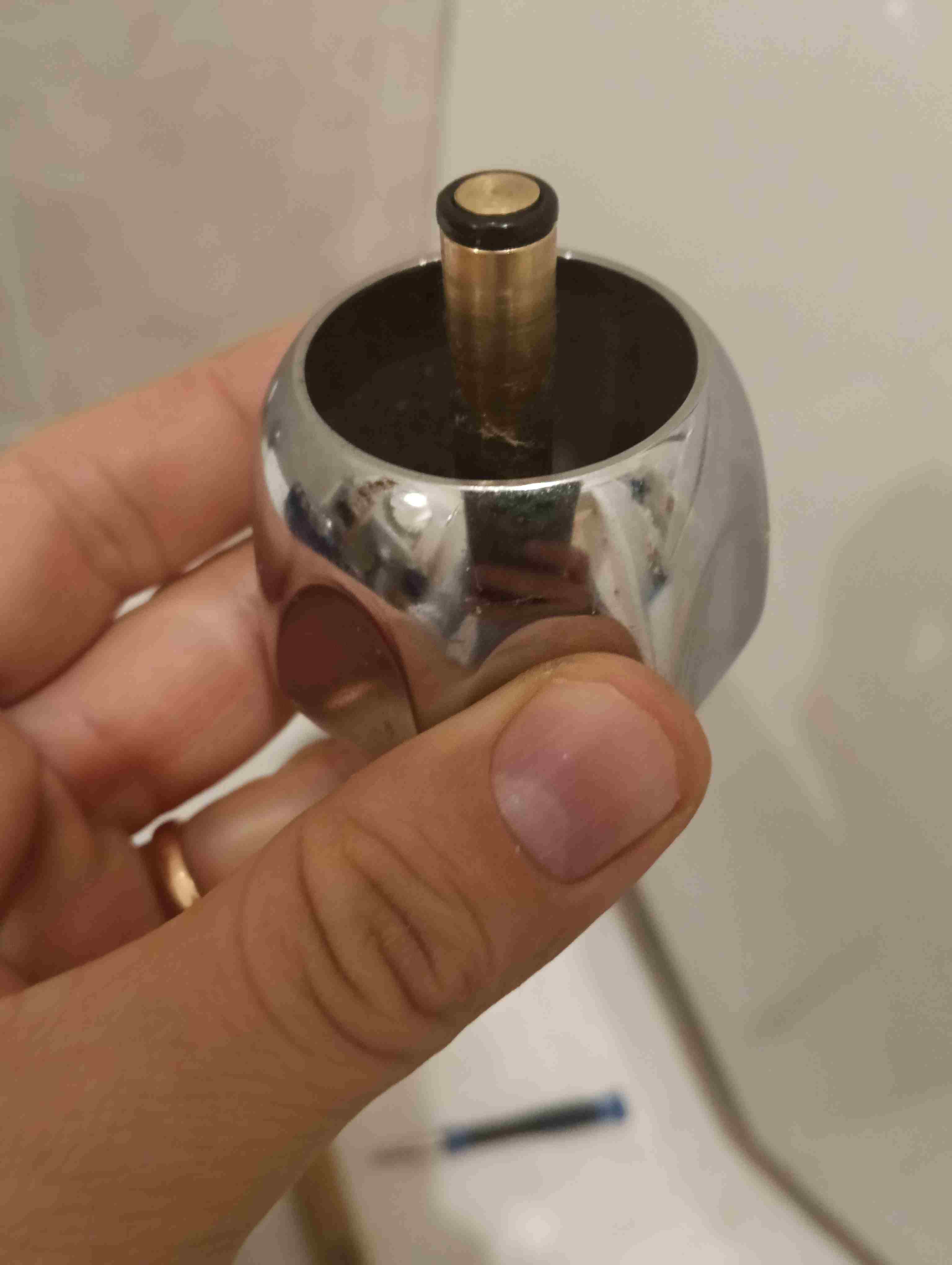

Rowdymussel Inserito: 11 ottobre 2025 Segnala Inserito: 11 ottobre 2025 Ciao! Per sostituire il rubinetto del bidet ho chiuso l'acqua nel bagno con la valvola. Girando al massimo che riuscivo a mano l'acqua non si chiudeva così ho forzato con il pappagallo. L'acqua si è chiusa ma la valvola ora gira a vuoto e non riesco a riaprire. Non sono molto pratico di questo e non riesco a capire se e cosa si sia rotto e come risolvere. Allego foto. Grazie mille a chi mi risponderà.
Stefano Dalmo Inserita: 11 ottobre 2025 Segnala Inserita: 11 ottobre 2025 Sinceramente dalle foto io non capisco niente . ci mancano dei pezzi ? non rit a mettere i ordine i componenti .
Rowdymussel Inserita: 12 ottobre 2025 Autore Segnala Inserita: 12 ottobre 2025 Esatto, anche a me sembrano mancare componenti eppure quello che è uscito quando ho smontato è tutto li
robertice Inserita: 12 ottobre 2025 Segnala Inserita: 12 ottobre 2025 Ma cosa hai smontato per togliere quel pezzo con la manopola C'è una filettature interna al pezzo murato, cosa ci stava?
