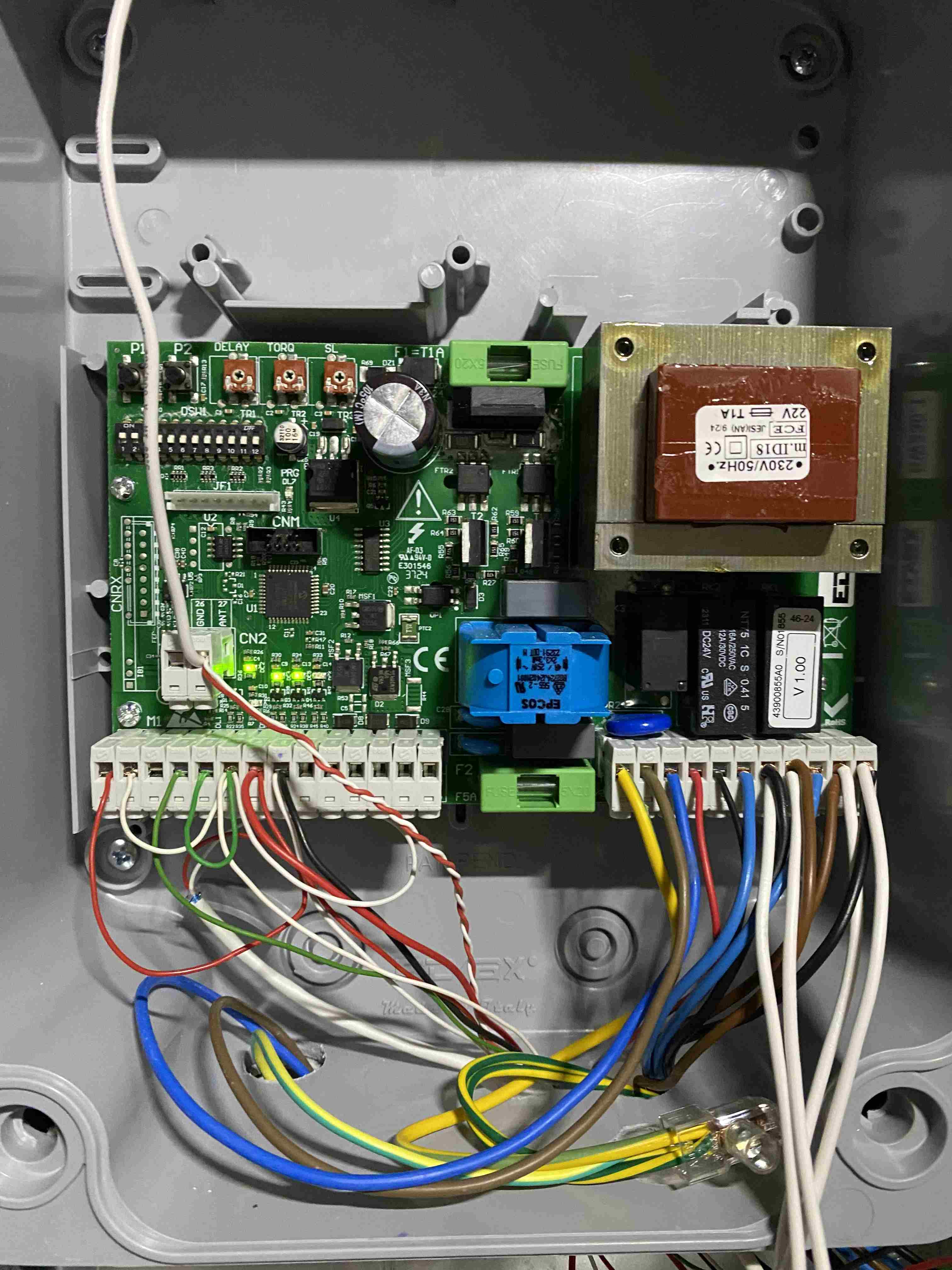

Angu Inserito: 11 ottobre 2025 Segnala Inserito: 11 ottobre 2025 Salve a tutti, ho montato a casa un sistema di apertura e chiusura a doppia anta. Si tratta di un elvox 300a K3bl230 di preciso. Montato tutto, sicurezze ok, il cancello è in funzione.. Forse avrò programmato male il cancello, ora che voglio programmarlo seguendo le varie indicazioni il cancello in fase di programmazione prende in considerazione solo l anta motore 1 senza muovere mai l anta 2 nonostante la procedura sia per doppia anta.. In poche parole l anta 2 non parte mai. Con in tasti p1 e p2 sulla centrale come da manuale si possono muovere le ante manualmente e funzionano entrambe benissimo. In pratica dal pulsante supplementare che ho messo funziona perfettamente ma se premo il tasto del telecomando apre e chiude una sola anta e come se ha scambiato il pulsante manuale con quello del telecomando. La mia domanda si può resettare questa centrale? Cioè ripostarla "vergine" per poi ricominciare tutto da capo? Sulla centrale ho solo i tasti p1 e p2. Grazie a chi mi risponde
ROBY 73 Inserita: 12 ottobre 2025 Segnala Inserita: 12 ottobre 2025 Ciao Angu, 4 ore fa, Angu ha scritto: La mia domanda si può resettare questa centrale? Cioè ripostarla "vergine" per poi ricominciare tutto da capo? Premetto che non conosco la centrale in questione: https://www.vimar.com/irj/go/km/docs/z_catalogo/DOCUMENT/49401558B0_00_K3BL230.111026.pdf ma di preciso, tanto per "parlare la stessa lingua", tra le quattro procedure di programmazione, a te quale interesserebbe? - 15.1. Procedura di apprendimento DOPPIA ANTA CON rallentamento SEMPLIFICATA. - 15.2. Procedura di apprendimento DOPPIA ANTA CON rallentamento COMPLETA. - 15.3. Procedura di apprendimento DOPPIA ANTA SENZA rallentamento SEMPLIFICATA. - 15.4. Procedura di apprendimento DOPPIA ANTA SENZA rallentamento COMPLETA.
Angu Inserita: 12 ottobre 2025 Autore Segnala Inserita: 12 ottobre 2025 Questa… 15.1. Procedura di apprendimento DOPPIA ANTA CON rallentamento SEMPLIFICATA
ROBY 73 Inserita: 12 ottobre 2025 Segnala Inserita: 12 ottobre 2025 21 ore fa, Angu ha scritto: In pratica dal pulsante supplementare che ho messo funziona perfettamente ma se premo il tasto del telecomando apre e chiude una sola anta e come se ha scambiato il pulsante manuale con quello del telecomando. Se con il pulsante a muro / filare collegato tra 1 SEQ e 6 COM il tutto funziona alla perfezione, significa che probabilmente hai sbagliato a programmare il radiocomando. Quindi, procedi così: Cancellazione di tutti i radiocomandi memorizzati. - 1. Togliere alimentazione alla centrale. - 2. Ridare alimentazione alla centrale tenendo premuto il pulsante P2. - 3. Attendere che il led DL7 finisca di lampeggiare. - 4. Con la fine di questa procedura tutti i radiocomandi presenti nella memoria sono stati cancellati. Dopo di che riprogrammi i radiocomandi, seguendo la procedura: Programmazione del tasto del radiocomando associato all’ingresso SEQ. - 1. Premere il pulsante P2 e tenerlo premuto fino a quando il led DL7 (PRG) comincia a lampeggiare (1^ frequenza di lampeggio). - 2. Rilasciare il pulsante P2. - 3. Entro 10 secondi, attivare il tasto del telecomando da apprendere che si desidera sia associato al comando di sequenziale o start. - 4. L’avvenuto apprendimento sarà segnalato da un lampeggio del lampeggiante, seguito dalla cessazione del lampeggio del led DL7. - 5. Ripetere l’operazione per ogni telecomando da apprendere. Secondo me hai sbagliato al punto 2, dove per la programmazione dell'apertura pedonale, la differenza è che: Programmazione del tasto del radiocomando associato all’ingresso PED. 1. Premere il pulsante P2 e tenerlo premuto. Il led DL7 comincia a lampeggiare (1^ frequenza di lampeggio). 2. Non rilasciare il pulsante P2 fino a quando il lampeggio diventa più veloce (2^ frequenza di lampeggio)..........
Angu Inserita: 13 ottobre 2025 Autore Segnala Inserita: 13 ottobre 2025 OK GRAZIE ...... provero' a rifare questa procedura e ti faro' sapere Gentilissimo Grazie
Angu Inserita: 13 ottobre 2025 Autore Segnala Inserita: 13 ottobre 2025 OK GRAZIE ...... provero' a rifare questa procedura e ti faro' sapere Gentilissimo Grazie FATTO TUTTO HO SEGUITO LA TUA PROCEDURA ED HA FUNZIONATO TUTTO GRAZIE MILLE TE NE SONO GRATO
ROBY 73 Inserita: 13 ottobre 2025 Segnala Inserita: 13 ottobre 2025 6 ore fa, Angu ha scritto: FATTO TUTTO HO SEGUITO LA TUA PROCEDURA ED HA FUNZIONATO TUTTO Ottimo così allora. Ciao prego
