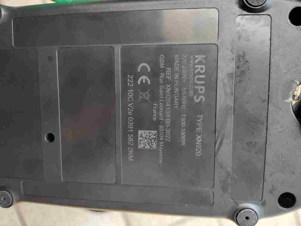

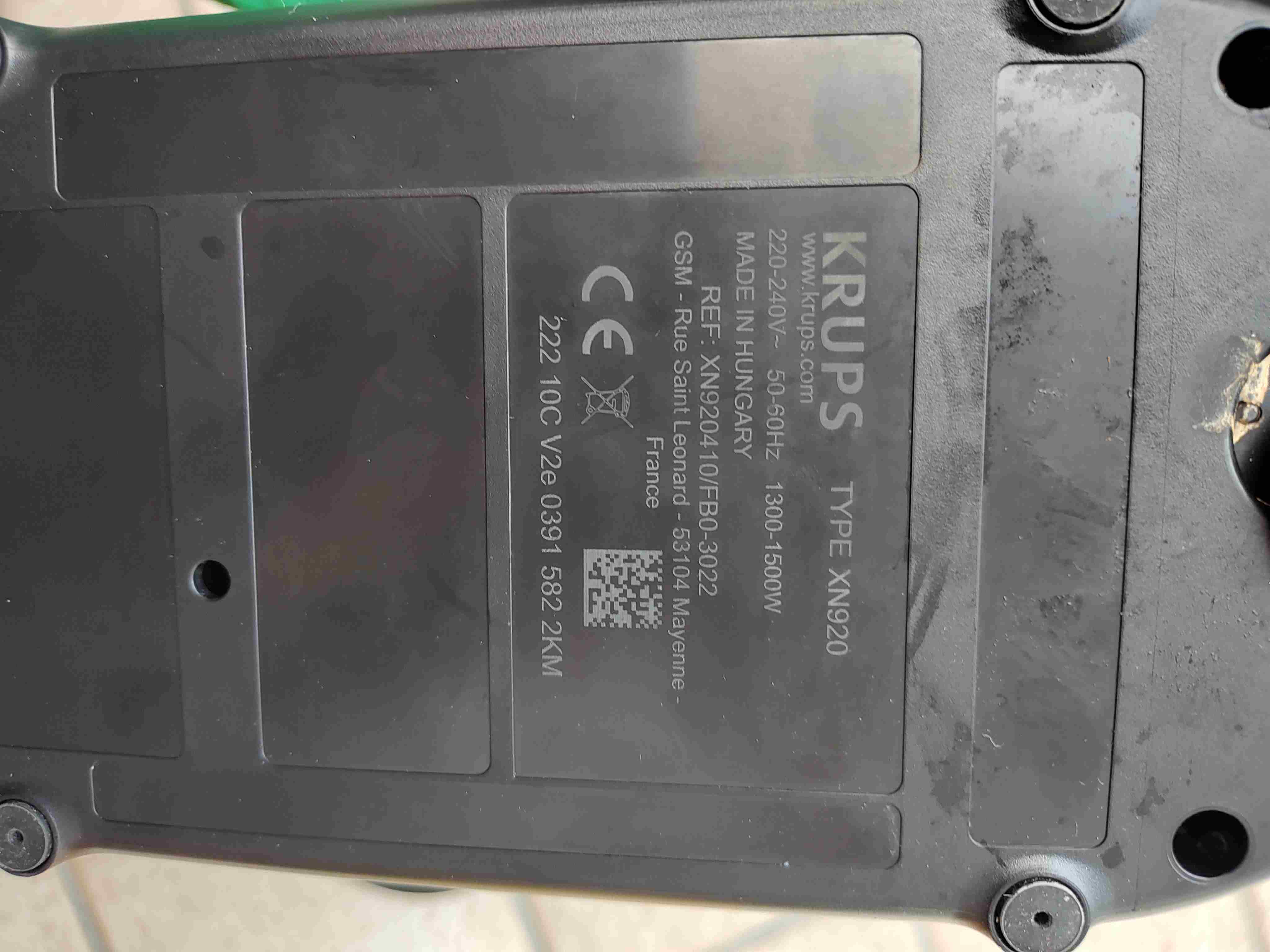

Il Morrice Inserito: 12 ottobre 2025 Segnala Inserito: 12 ottobre 2025 La macchinetta non si accende premendo il tasto centrale. Se intervengono i protettori della caldaia tolgono l'alimentazione completa della scheda?
Leone2285 Inserita: 12 ottobre 2025 Segnala Inserita: 12 ottobre 2025 Ciao Morrice, fossi in te io comincerei col verificare la continuità del cavo di alimentazione. Prova prima ad escludere le cause più semplici.
