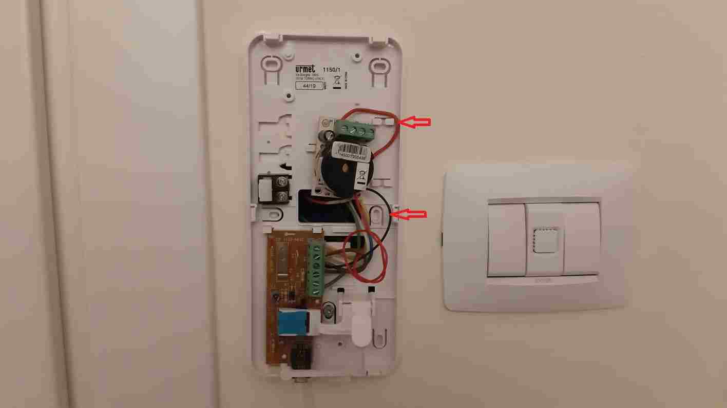

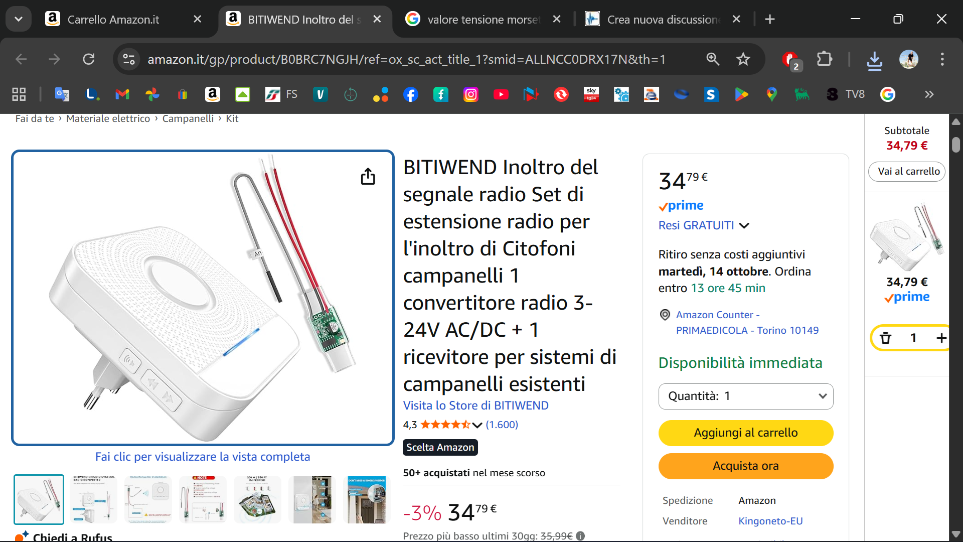

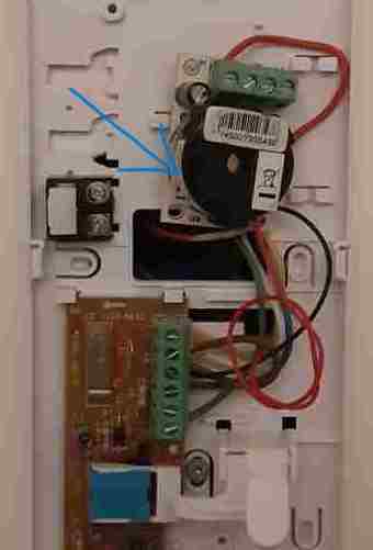

Giorgio_1960 Inserito: 12 ottobre 2025 Segnala Inserito: 12 ottobre 2025 Buongiorno a tutti, vorrei gentilmente illustrarvi il problema: i miei genitori anziani e praticamente sordi non sentono la suoneria della chiamata da posto esterno perchè bassa. Premetto che si sono trasferiti da poco. Funziona tutto solo la suoneria bassa. A questo punto volevo proporre il rice-trasmettitore Bitiwend dove il trasmettitore lo collegherei al citofono ed il ricevitore in una qualsiasi presa della casa. Il problema è che non so dove inserire nei morsetti i 2 cavetti rossi del trasmettitore. In caso fosse solo una chiusura contatto potrei inserire un relè reed ma non conoscendo morsetti e tensione sono in difficoltà Allego il link del prodotto: https://www.amazon.it/gp/product/B0BRC7NGJH/ref=ox_sc_act_title_1?smid=ALLNCC0DRX17N&th=1 Ringrazio di cuore a chi potrà darmi un suggerimento.
Dumah Brazorf Inserita: 12 ottobre 2025 Segnala Inserita: 12 ottobre 2025 Collegalo ai contatti del cicalino.
Giorgio_1960 Inserita: 12 ottobre 2025 Autore Segnala Inserita: 12 ottobre 2025 buongiorno, grazie per la risposta ma son un po' ignorante nel campo citofonia... potresti dirmi i morsetti? Grazie
Dumah Brazorf Inserita: 12 ottobre 2025 Segnala Inserita: 12 ottobre 2025 Il disco nero è il cicalino, ci saranno 2 fili collegati alla sua schedina. Collegaci anche il patacchino.
Giorgio_1960 Inserita: 13 ottobre 2025 Autore Segnala Inserita: 13 ottobre 2025 buongiorno, grazie per la risposta, quindi in parallelo ai fili contrassegnati con le frecce (il filo rosso piccolino arrotolato era scollegato già in origine) Grazie, Mercoledi vado a far felice i vecchietti ☺️
