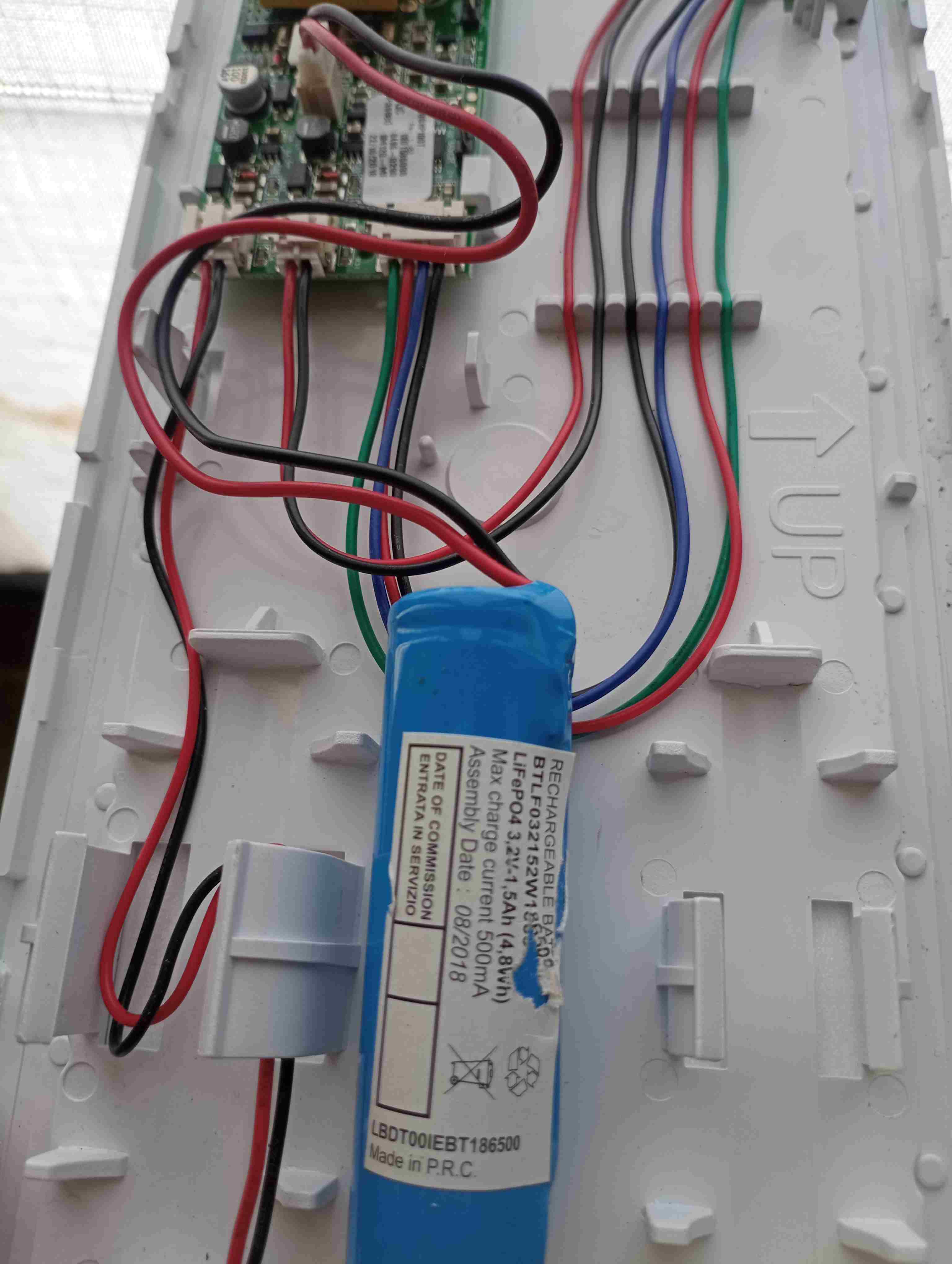

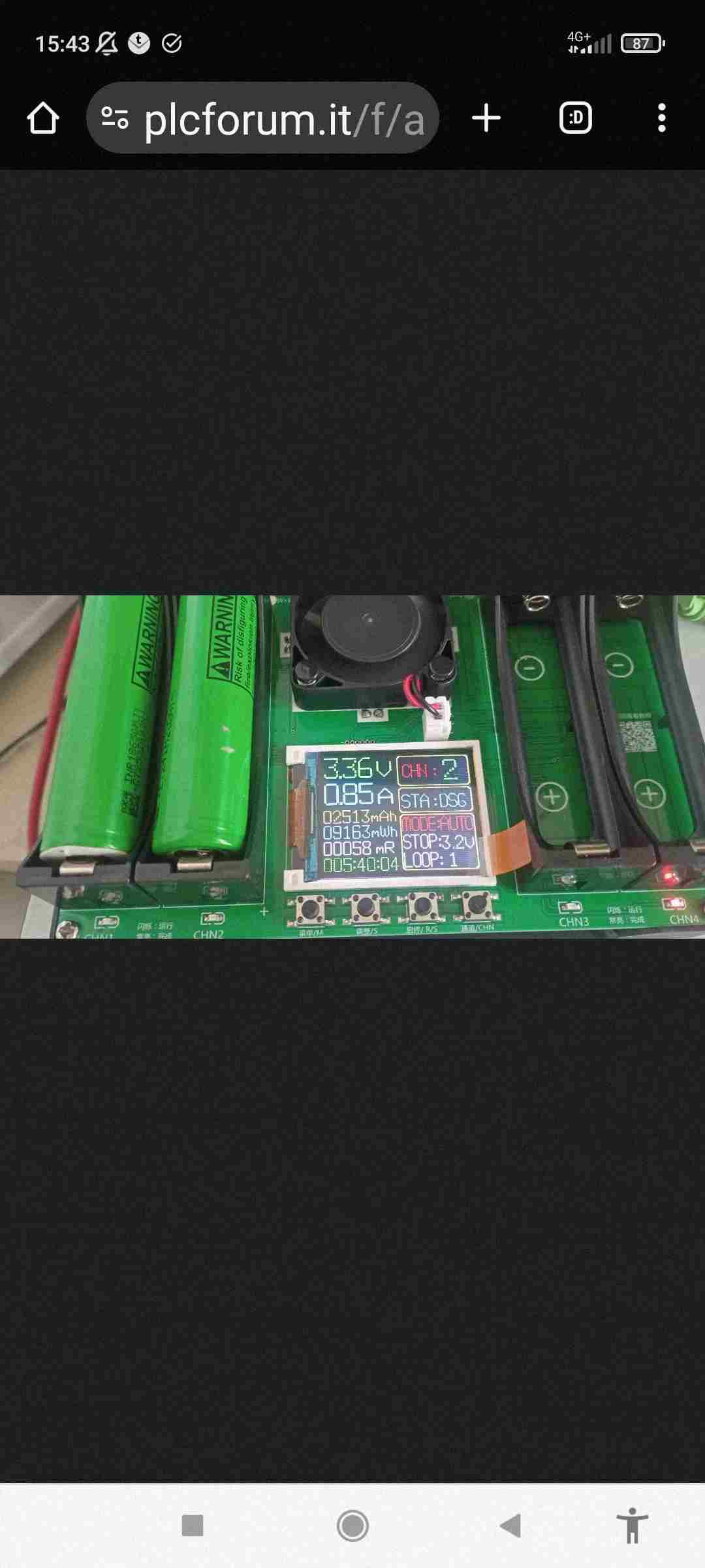

Differenza tra batterie al litio
Salve, ho trovato una lampada d'emergenza a led e dentro c'è una batteria 3,2 v lifep04 , di cui allego la foto. Volevo sapere posso usare il circuito come caricabatterie per una classica batteria al litio da 3,7 e posso riposare un classico caricabatteria per quest'ultima per caricare la batteria che sta nella lampada di emergenza?
Il caricabatterie che ho, carica scarica, per le classiche batterie al litio è questo
No , le batterie lifepo4 hanno tensione nominale 3,2 e la carica massima la raggiungono a 3,65 Volt andare oltre questo valore le fara gonfiare e può essere pericoloso.
Il caricatore per celle al litio classiche arriva a fine carica a 4,2 Volt
