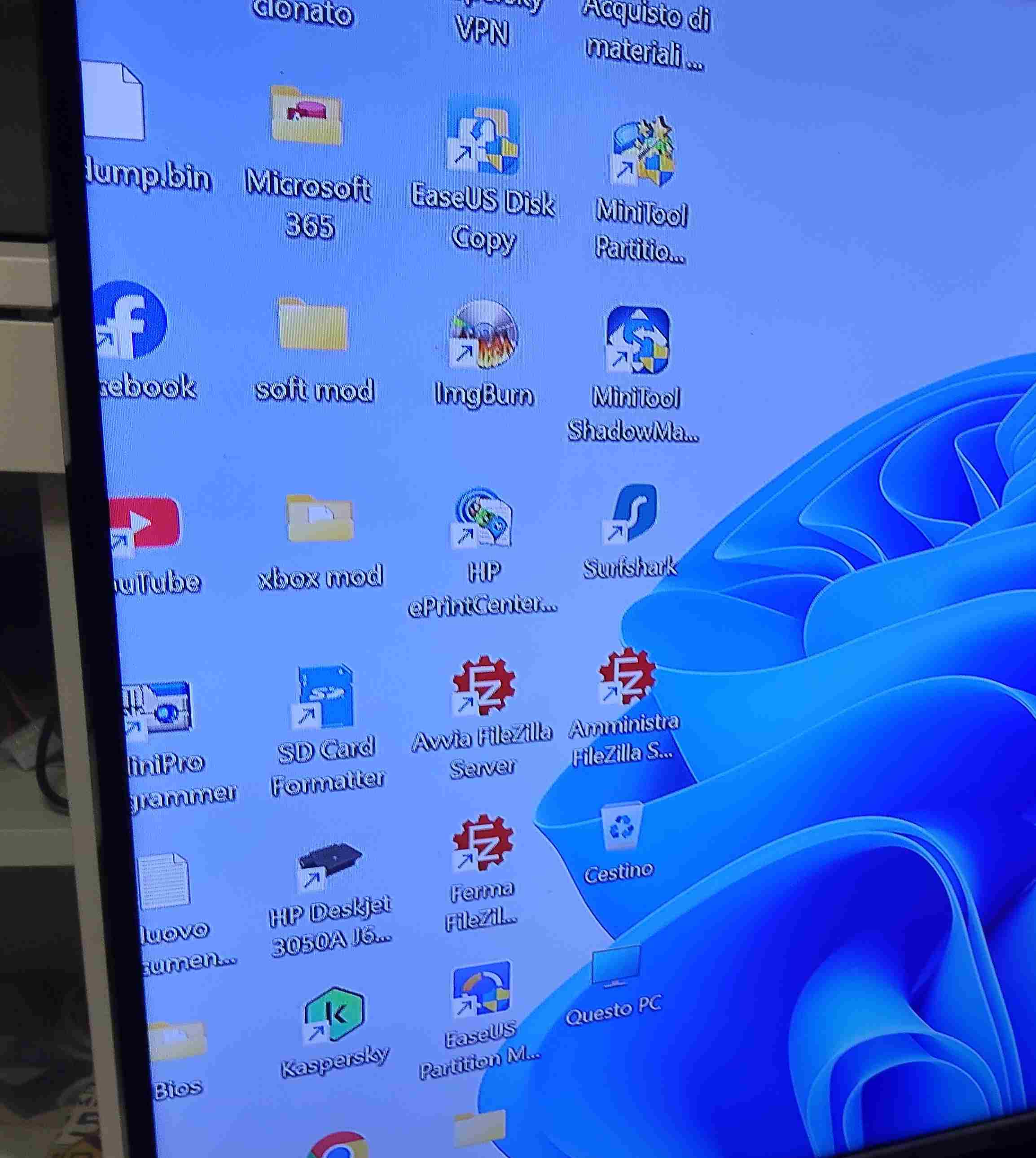

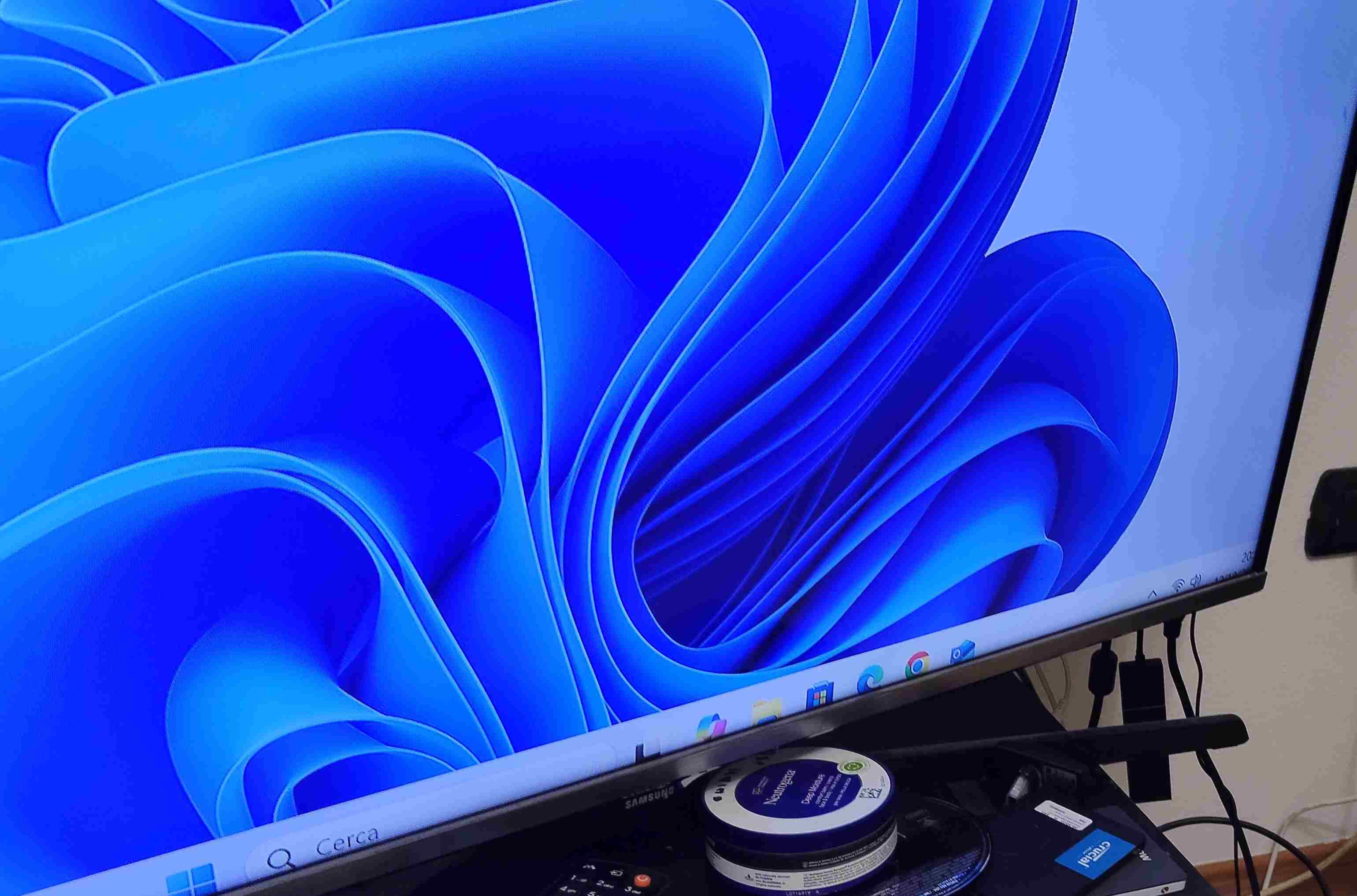

avengernow Inserito: 12 ottobre 2025 Segnala Inserito: 12 ottobre 2025 (modificato) Ciao ho acquistato un PC con Windows 11, come porto il margine dello schermo a livello delle app? Senza che sbordino. Nel PC precedente avevo scheda grafica non ricordo..entravo nel menu da tasto start poi nella directory della scheda video e da lì cambiavi le impostazioni video. Ma qui è integrata quindi non saprei. Modificato: 12 ottobre 2025 da avengernow
ALLUMY Inserita: 12 ottobre 2025 Segnala Inserita: 12 ottobre 2025 Sul desktop, premi tasto DX sul mouse, seleziona "Impostazioni Schermo", poi su "Risoluzione schermo" scegli la risoluzione del monitor. Eventualmente poi, sempre sul desktop, ancora tasto DX col mouse, "Visualizza", e infine prova "Disponi Icone Automaticamente" o "Allinea Icone alla Griglia".
DavideDaSerra Inserita: 1 dicembre 2025 Segnala Inserita: 1 dicembre 2025 Se stai usando un TV come monitor la cosa più facile è "battezzare" la sorgente esterna "PC" dal menu del TV. Così facendo molti TV (a me è capitato con più di un TV) disattivano l'overscan che è quello che causa quel disallineamento. Oppure, se riesci a trovarlo, disattiva l'overscan dalle impostazioni del TV
avengernow Inserita: 18 gennaio Autore Segnala Inserita: 18 gennaio (modificato) Ho risolto andando nel menu immagine del TV e ho selezionato adatta a immagine, era solo quello, e mi stavo procurando una seconda tastiera per premere F11 che nella mia non è presente, per accedere al menù recovery del PC,andata così. Modificato: 18 gennaio da avengernow
