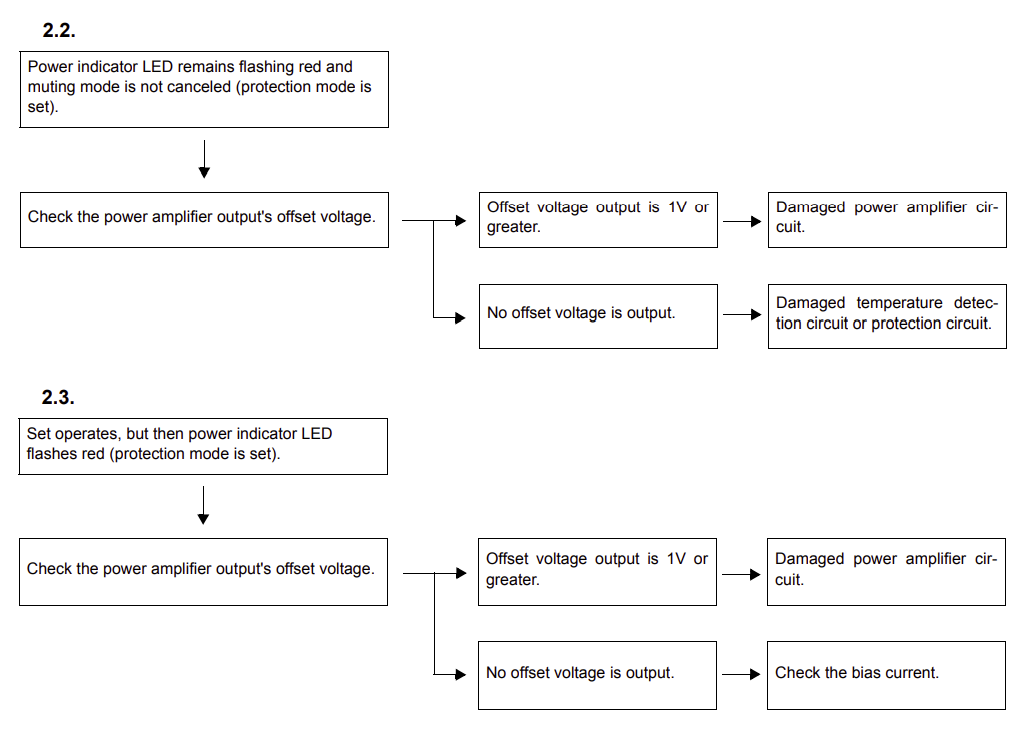

Argevivo Inserito: 13 ottobre 2025 Segnala Inserito: 13 ottobre 2025 Buongiorno. Da qualche tempo ho un problema con l'amplificatore in titolo. Con cadenza irregolare manifesta il problema che "attacca e stacca" varie volte, ma non sempre. Come se andasse in protezione. Problema che succede in tutte le fonti selezionate, con o senza casse collegate. un riparatore mi ha ripassato tutte le saldature ma non ha risolto il problema. Magari qualcuno di voi ha già avuto a che fare con questo tipo di guasto e mi può dare indicazioni su cosa può causarlo. Allego il link di un video dove si puo' meglio comprendere il difetto Grazie
ALLUMY Inserita: 13 ottobre 2025 Segnala Inserita: 13 ottobre 2025 Service Manual Intanto misura la tensione di rete e se è stabile.
