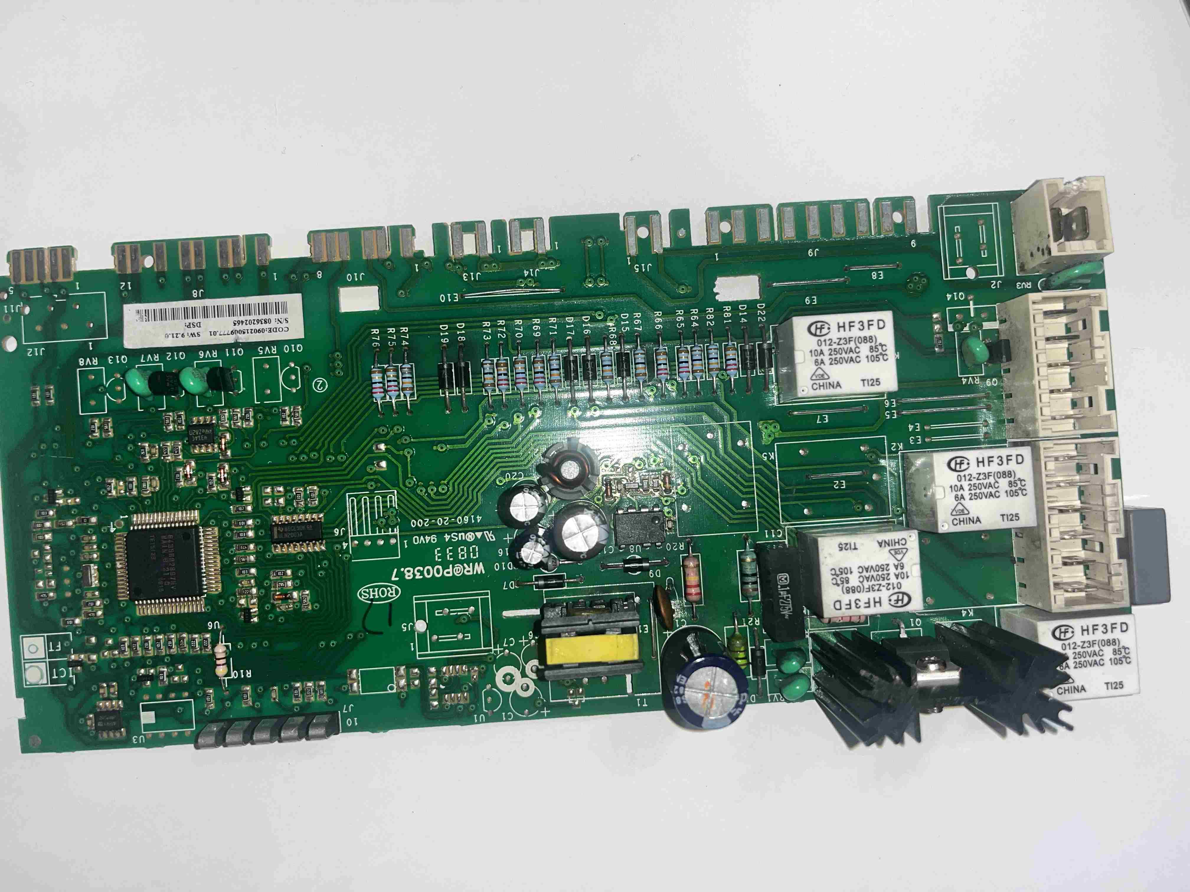

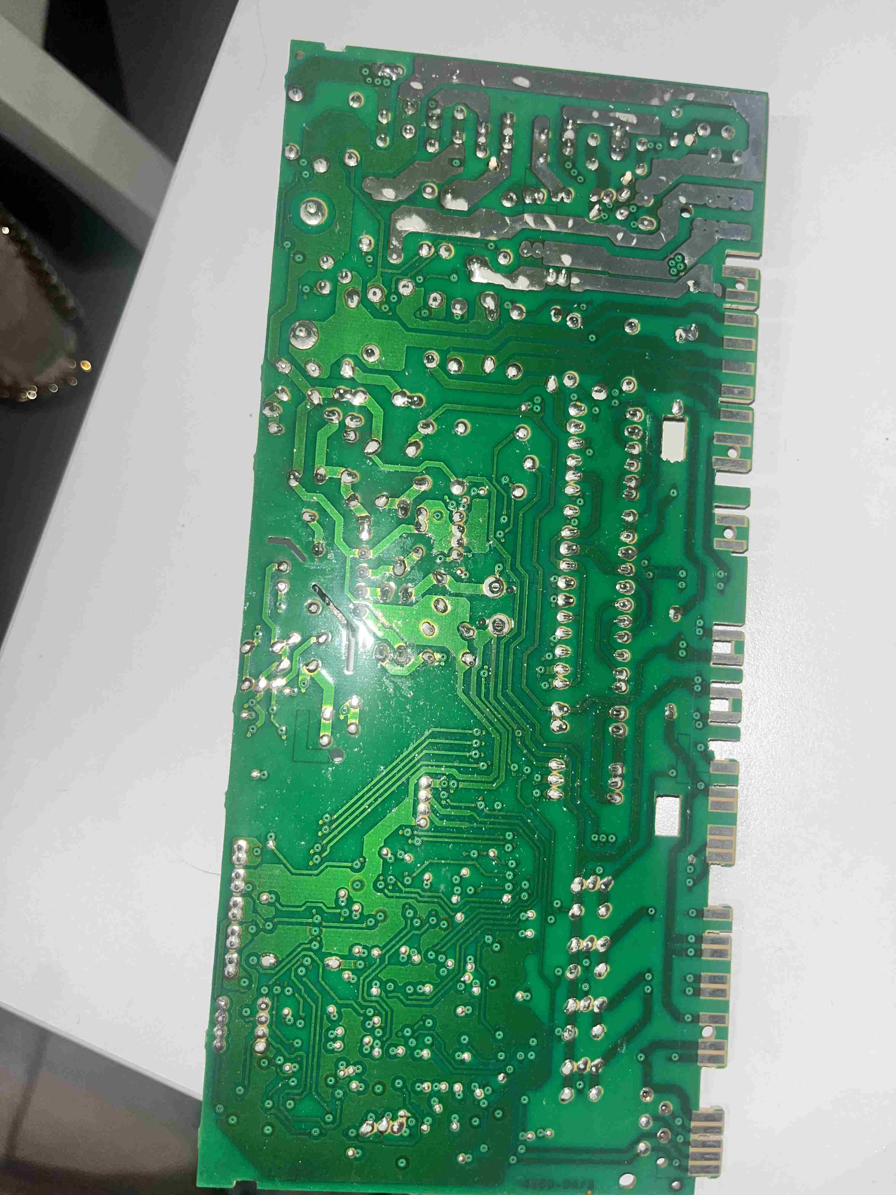

Paolop61 Inserito: 13 ottobre 2025 Segnala Inserito: 13 ottobre 2025 la lavatrice di unto in bianco non misi accende più, ho controllato la presa ed é ok , il filo ok , filtro anti distrurbo è funzionante, come faccio a controllare se arriva corrente alla scheda madre con il tester ?
Stefano Dalmo Inserita: 13 ottobre 2025 Segnala Inserita: 13 ottobre 2025 Segui i cavi dal condensatore filtro di rete . ma sono certo che ci sarà .Comunque posta una foto fronte retro ben a fuoco e in primo piano .
Paolop61 Inserita: 13 ottobre 2025 Autore Segnala Inserita: 13 ottobre 2025 Grazie per la risposta ma scusa non ho capito che filo devo seguire , dal filtro di rete alla scheda ? O dal filtro di rete al condensatore ?
Stefano Dalmo Inserita: 13 ottobre 2025 Segnala Inserita: 13 ottobre 2025 (modificato) Partiamo da questo , Il condensatore filtro ed il filtro di rete sono lo stesso componente . e quindi i fili vanno da questo alla scheda . Riepilogando . I cavi di rete vanno dalla spina al condensatore di filtro rete e da questo alla scheda . È chiaro così ? . Se arriva tensione sulla scheda , va fatto una verifica dello stadio di alimentazione . Modificato: 13 ottobre 2025 da Stefano Dalmo
Paolop61 Inserita: 14 ottobre 2025 Autore Segnala Inserita: 14 ottobre 2025 Grazie per la risposta sì sei stato molto chiaro , potresti spiegarmi perfavore come misuro se arriva tensione sulla scheda (cioè devo attaccare la corrente e mettere i puntali del tester in quali punti esattamente ) ? E nel caso arriva come verifico lo stadio di alimentazione ?
causicurti Inserita: 14 ottobre 2025 Segnala Inserita: 14 ottobre 2025 Ti rispondo io. Guardando la prima foto la 220v dovrebbe arrivare sul connettore isolato dove ci sono solo i due pin. Senza attaccare la scheda inserisci i puntali del tester scala 220v ac sullo spinotto femmina che hai staccato da li. Dai alimentazione alla lavatrice. vedo che non sei molto pratico, se c' è la 220v ti consiglio di portare la scheda da qualche tecnico.
Paolop61 Inserita: 25 ottobre 2025 Autore Segnala Inserita: 25 ottobre 2025 Ciao ho fatto il passaggio che mi hai detto e mi da questo( allego foto ) , che vuol dire ? Che il problema é alla scheda ?
Paolop61 Inserita: 4 novembre 2025 Autore Segnala Inserita: 4 novembre 2025 Il 14/10/2025 alle 18:48 , causicurti ha scritto: Ti rispondo io. Guardando la prima foto la 220v dovrebbe arrivare sul connettore isolato dove ci sono solo i due pin. Senza attaccare la scheda inserisci i puntali del tester scala 220v ac sullo spinotto femmina che hai staccato da li. Dai alimentazione alla lavatrice. vedo che non sei molto pratico, se c' è la 220v ti consiglio di portare la scheda da qualche tecnico. Ho fatto Il test ai due pin e segna 215 , perciò é un guasto alla scheda?
piergius Inserita: 5 novembre 2025 Segnala Inserita: 5 novembre 2025 Come è stato già detto, presumibilmente si è guastato lo stadio di Alimentazione . Conviene portare la Scheda presso un Laboratorio Riparazione TV . Risolvono sicuramente . - Una domanda che può sembrare banale : Dopo l' utilizzo viene abitualmente : . Lasciata sotto Tensione in Stand-by H24 ? .. Oppure tolta Tensione staccando la Spina dalla Presa o portando OFF l' Interruttore Bipolare dedicato ? - Buona giornata !
Paolop61 Inserita: 13 novembre 2025 Autore Segnala Inserita: 13 novembre 2025 Il 05/11/2025 alle 08:08 , piergius ha scritto: Come è stato già detto, presumibilmente si è guastato lo stadio di Alimentazione . Conviene portare la Scheda presso un Laboratorio Riparazione TV . Risolvono sicuramente . - Una domanda che può sembrare banale : Dopo l' utilizzo viene abitualmente : . Lasciata sotto Tensione in Stand-by H24 ? .. Oppure tolta Tensione staccando la Spina dalla Presa o portando OFF l' Interruttore Bipolare dedicato ? - Buona giornata ! Solitamente la spengevo portando su off
