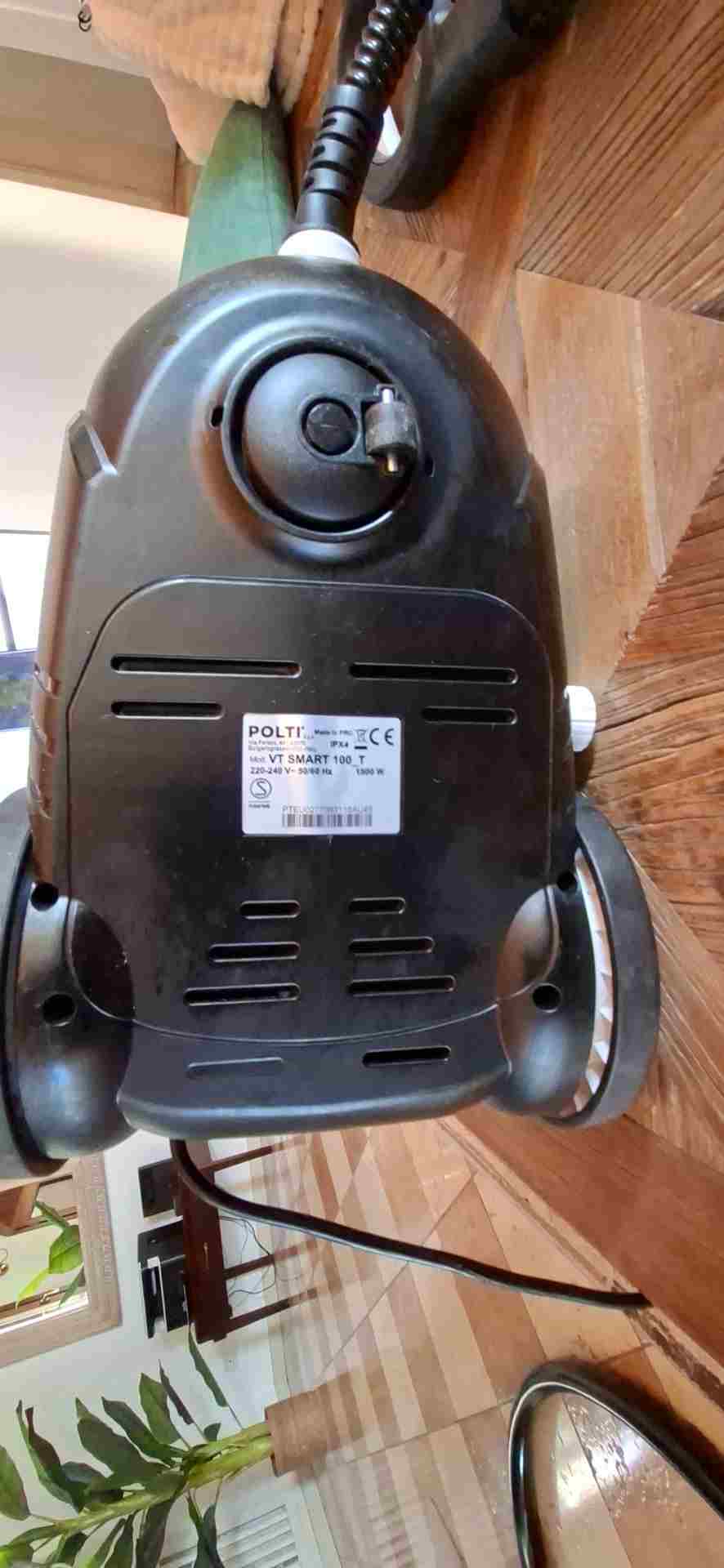

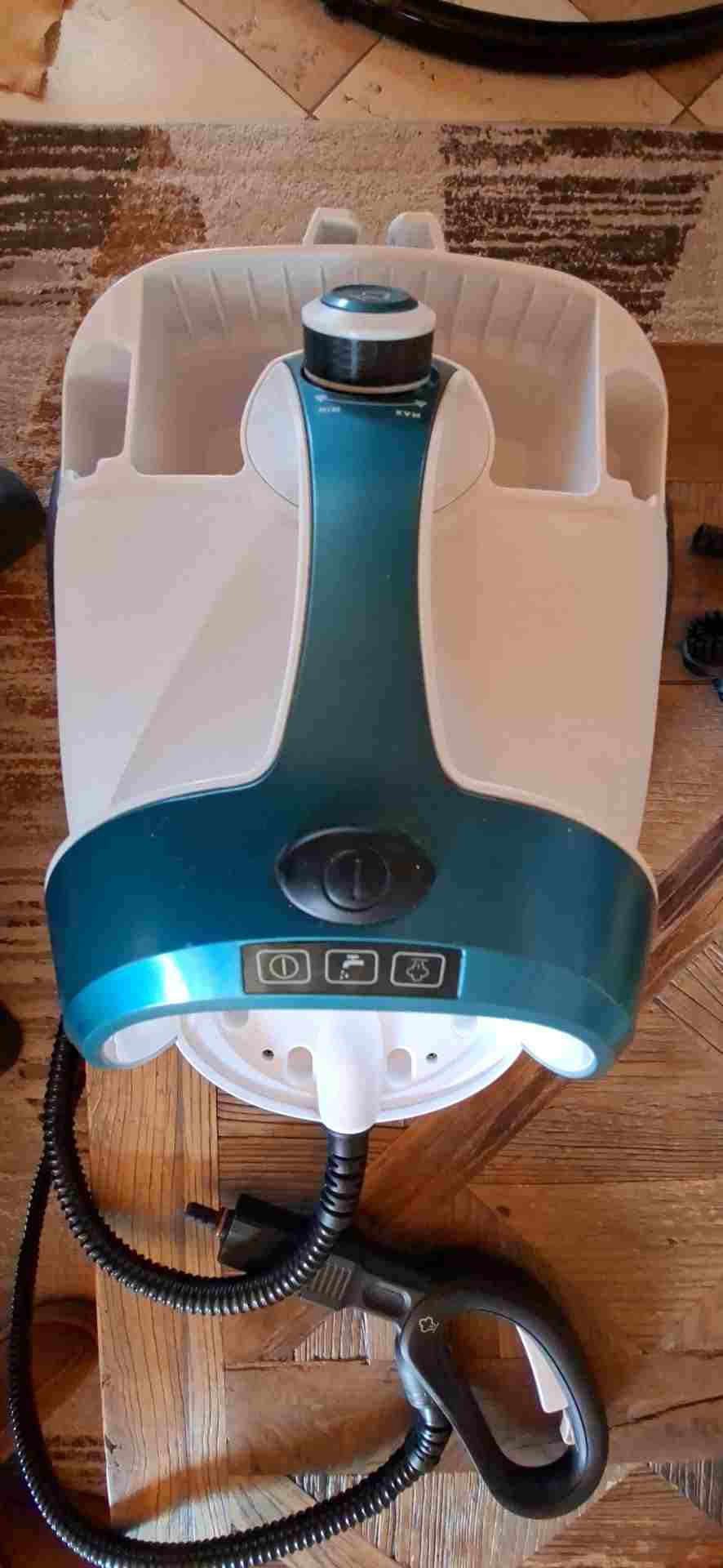

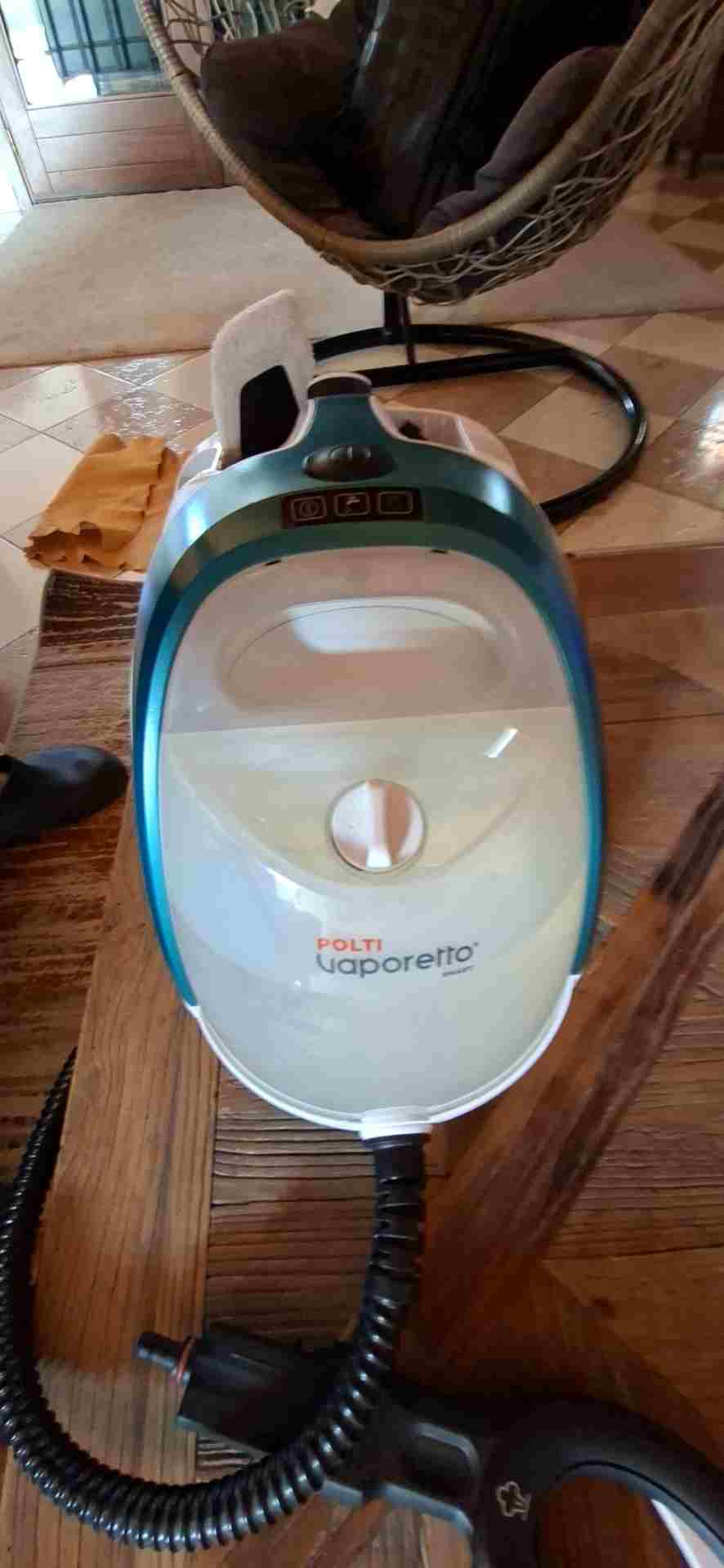

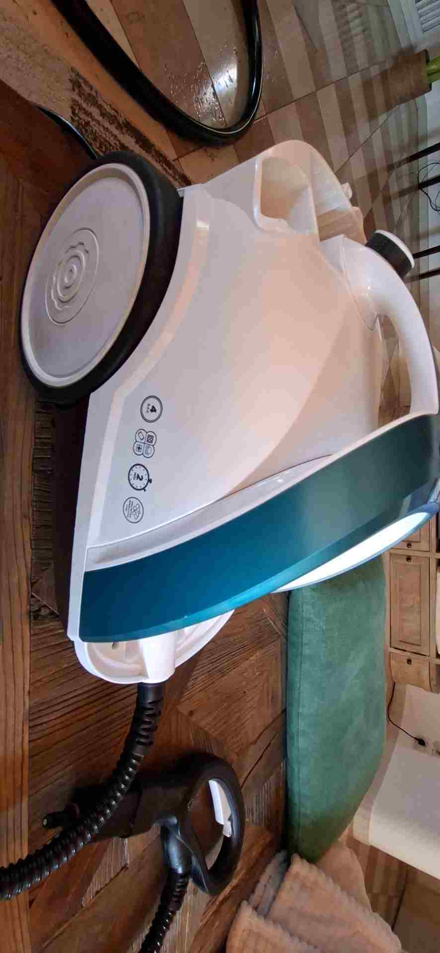

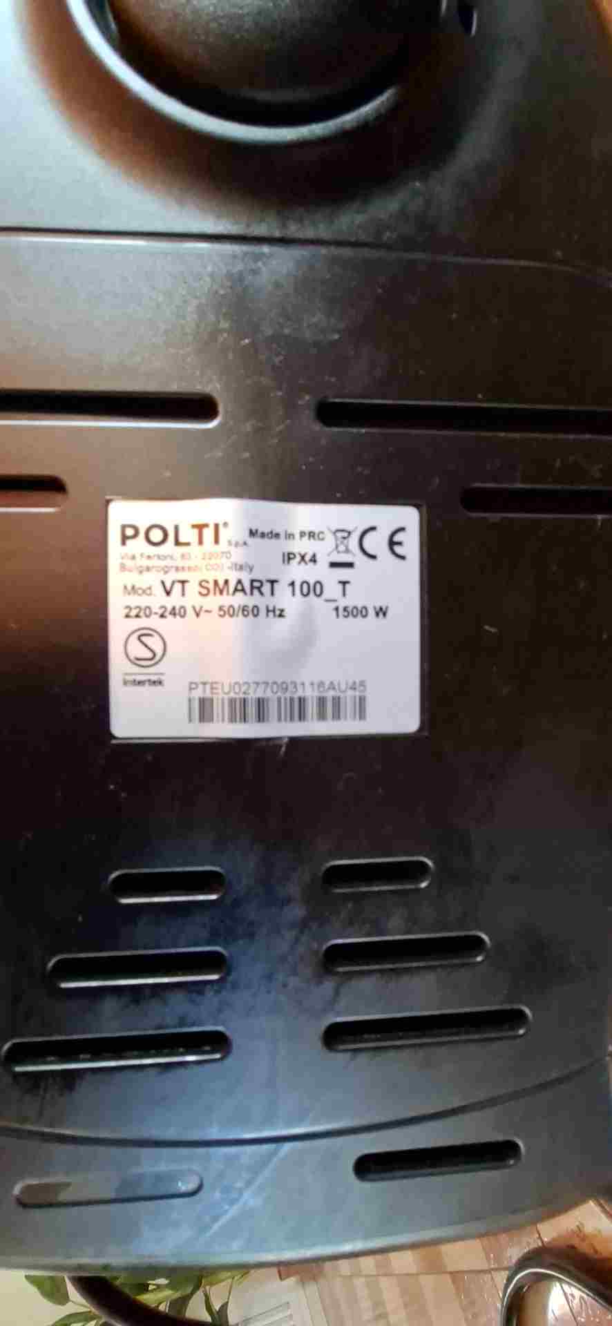

Salve a tutti io ho una vaporella polti modello smart 100 T , ma dato che l ho usata un paio di volte , l ho messa in funzione dopo un anno ma ho visto che di scaldare scalda si stacca in temperatura però il vapore non esce , quindi presumo che sia una questione di otturazione qualcuno mi sa dare delle indicazioni eventualmente qualche video dv indica all interno della macchina il pezzo da controllare , Grazie mille ae_1760186801673.thumb.jpg.28e936ca4f4e50b2e3a16e860577c958.jpg
Se la apri  , controlla l’elettrovalvola  .
c’è collegato il tubo che porta il vapore fuori .
