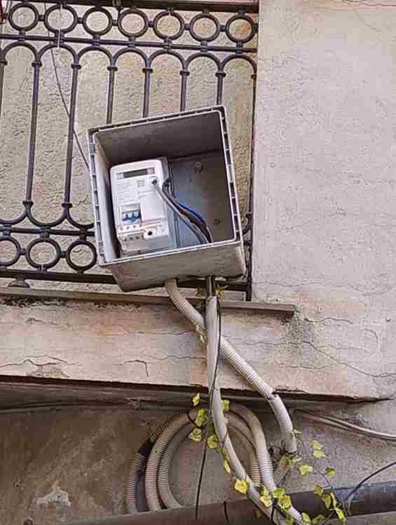

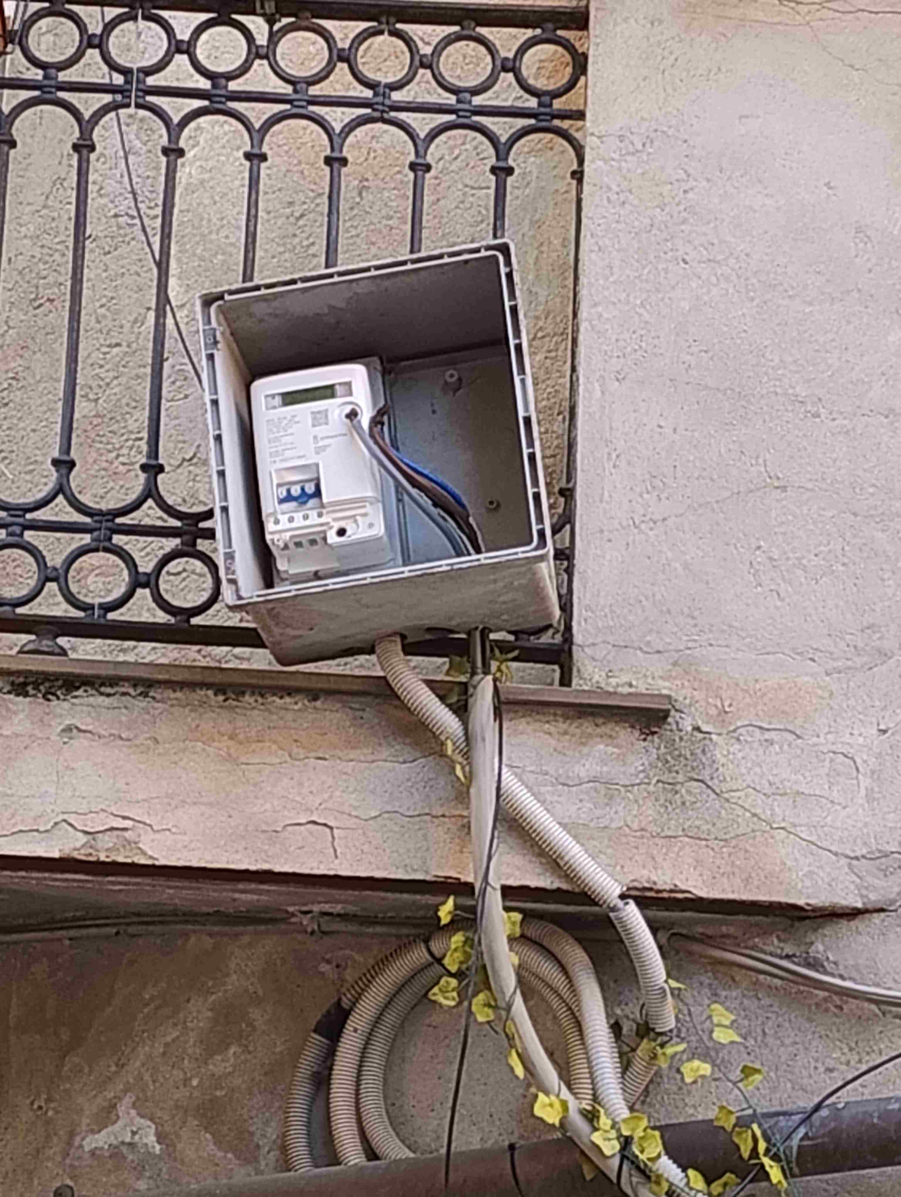

Livio Orsini Inserita: 14 ottobre 2025 Segnala Inserita: 14 ottobre 2025 È un'installazione provvisoria, probabilmente.
reka Inserita: 14 ottobre 2025 Segnala Inserita: 14 ottobre 2025 lo avranno spostato in vista di lavori in facciata.
Maurizio Colombi Inserita: 14 ottobre 2025 Segnala Inserita: 14 ottobre 2025 Ha tutta la faccia di essere un forfettario per un cantiere o per un evento e sembra che sia li da un po' di tempo, addirittura l'utenza non è nemmeno collegata. In queste installazioni tutto è possibile.
maxim65 Inserita: 14 ottobre 2025 Autore Segnala Inserita: 14 ottobre 2025 Nessun cantiere e il contattore sembrava comunque collegato al fornitore ad un altezza da terra di forse 2,5 metri.La foto l'ho fatta da una distanza di circa 5 metri da seduto in una panchina.E' in un vicolo collegato ad una piazza antistante l'ingresso di un noto borgo e nei paraggi solo attività commerciali. Un pò a zonzo ci vado e vedo situazioni di vario genere, ma così è la prima volta, che mi ricordi, ma non sono un esperto del settore.
max.riservo Inserita: 14 ottobre 2025 Segnala Inserita: 14 ottobre 2025 Dalla foto pare di veder che il magnetotermico del contatore è sganciato ... cosa ancora più evidente sono i cavi che non sono collegati all'uscita del contatore : quindi pare proprio essere un'utenza NON connessa. Si può obbiettare che un contatore alla pioggia si possa rovinare ... però, se come sembra, non è attivo si può fare poco (forse si può informare il distributore/fornitore ma dubito che mandino qualcuno ad aggiustare la situazione)
reka Inserita: 14 ottobre 2025 Segnala Inserita: 14 ottobre 2025 magari è una fornitura temporanea ripetitiva (luminarie natalizie, chioschi di sagre..) è possibile che sia sganciata in cabina anche io ne vedo tante di cose del genere, l'iunica cosa è che magari il coperchio e il corrugato potrebbero riprostinarli
