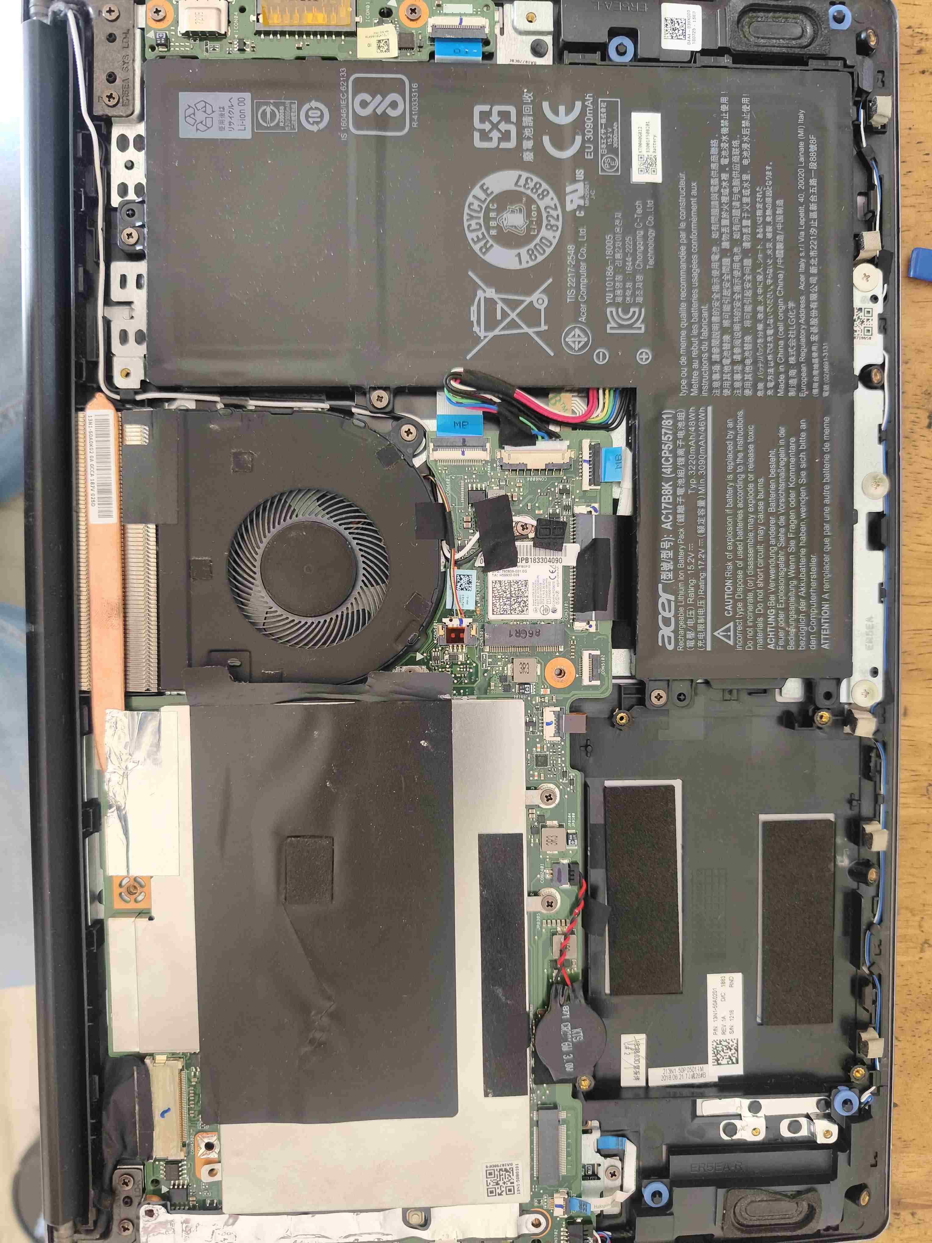

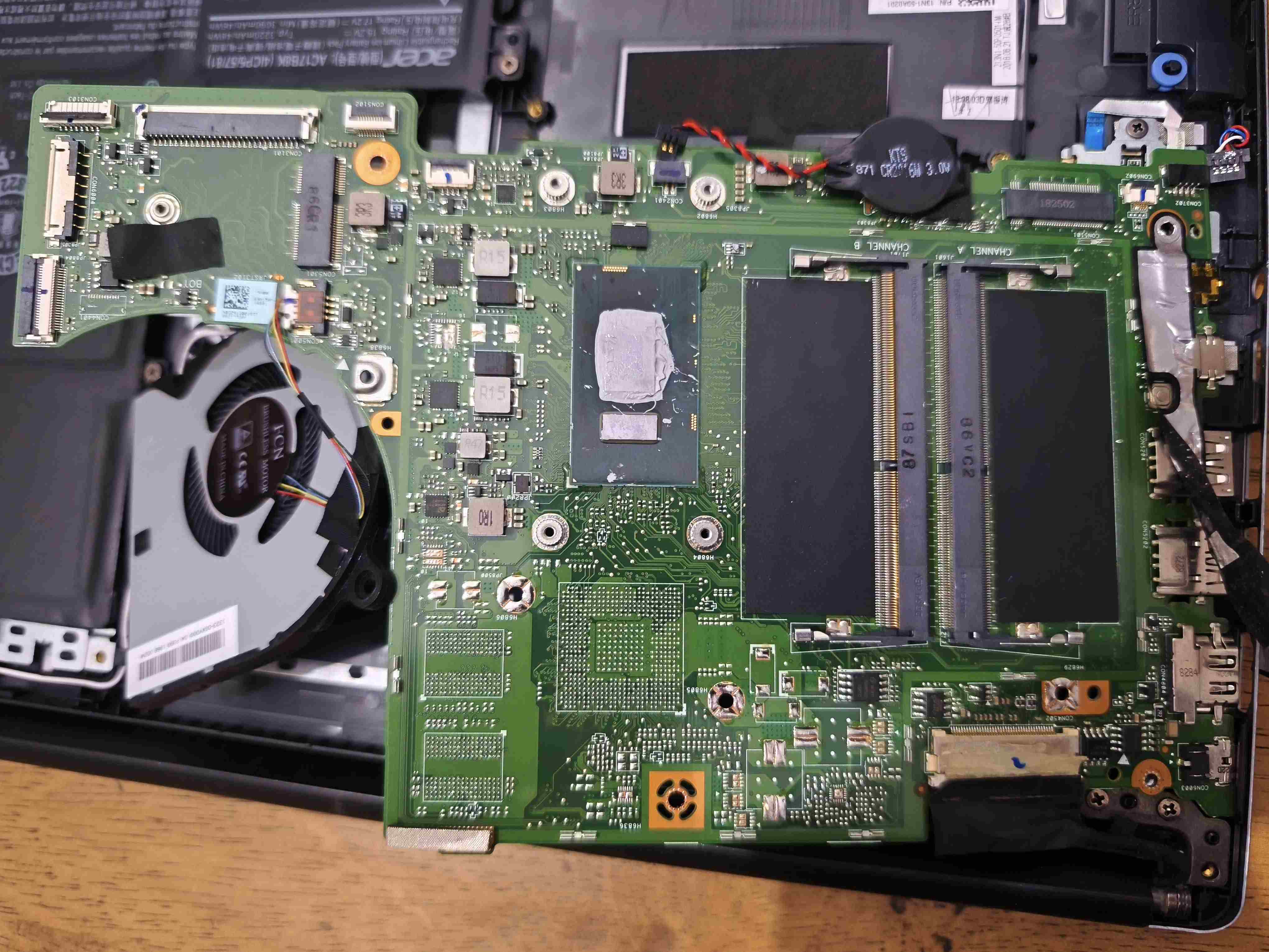

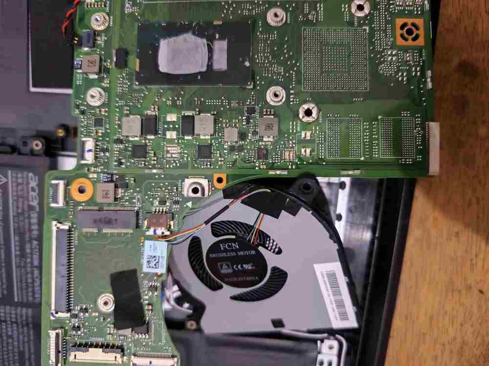

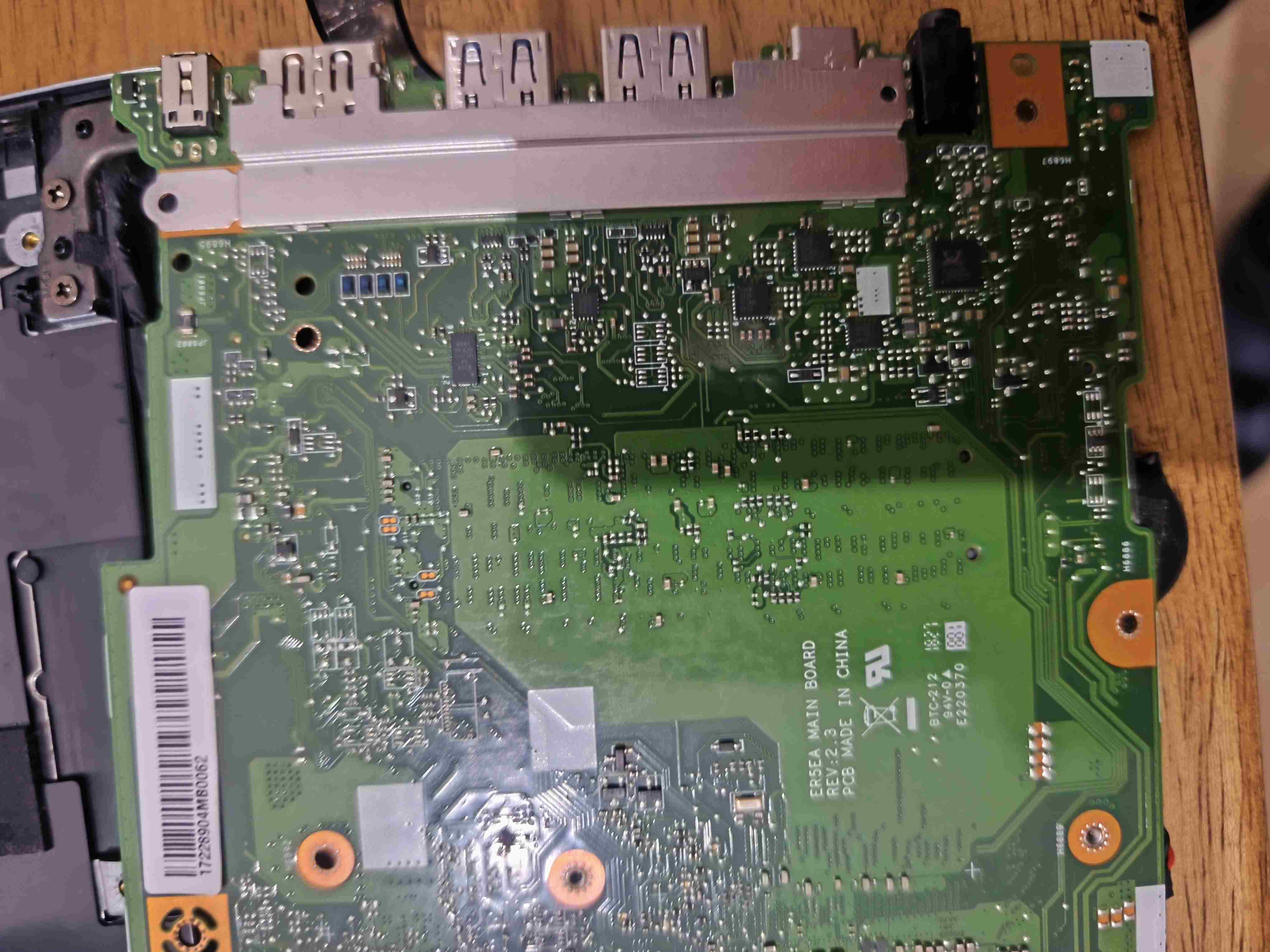

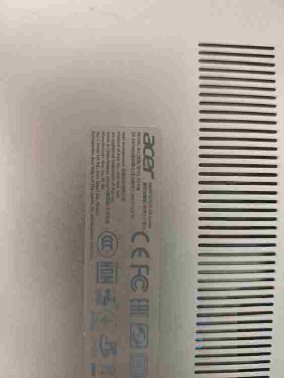

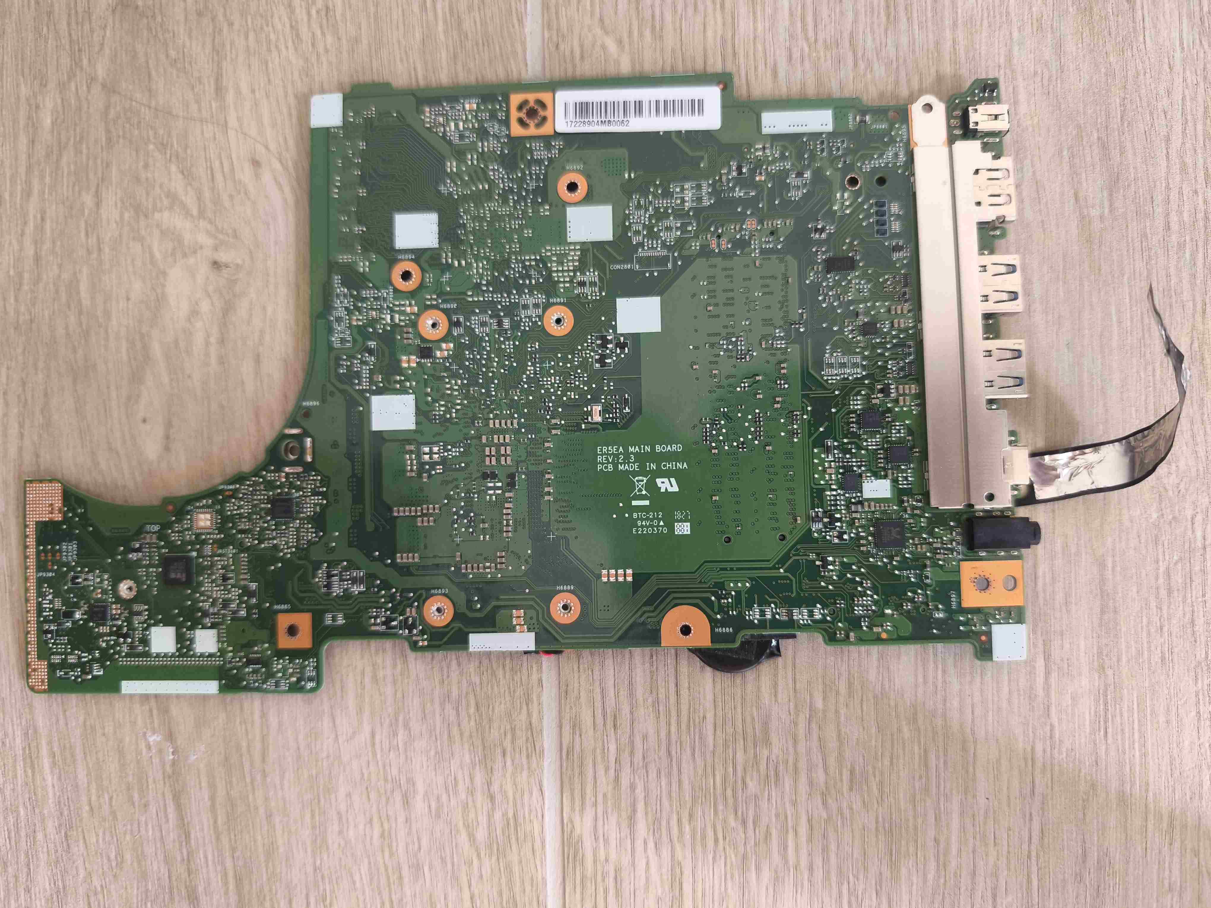

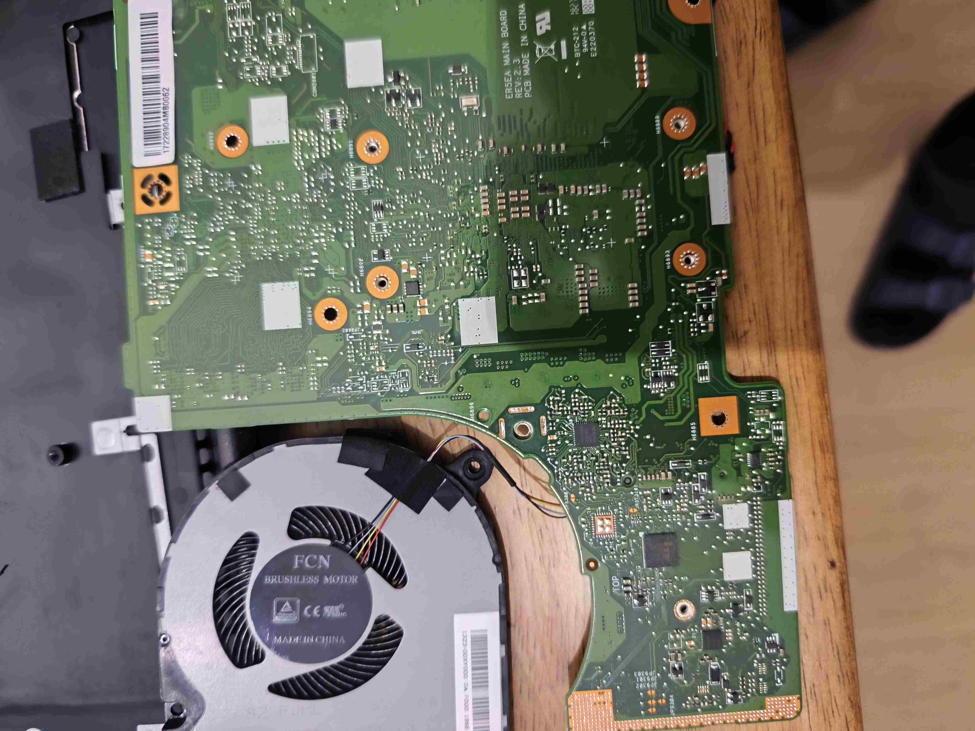

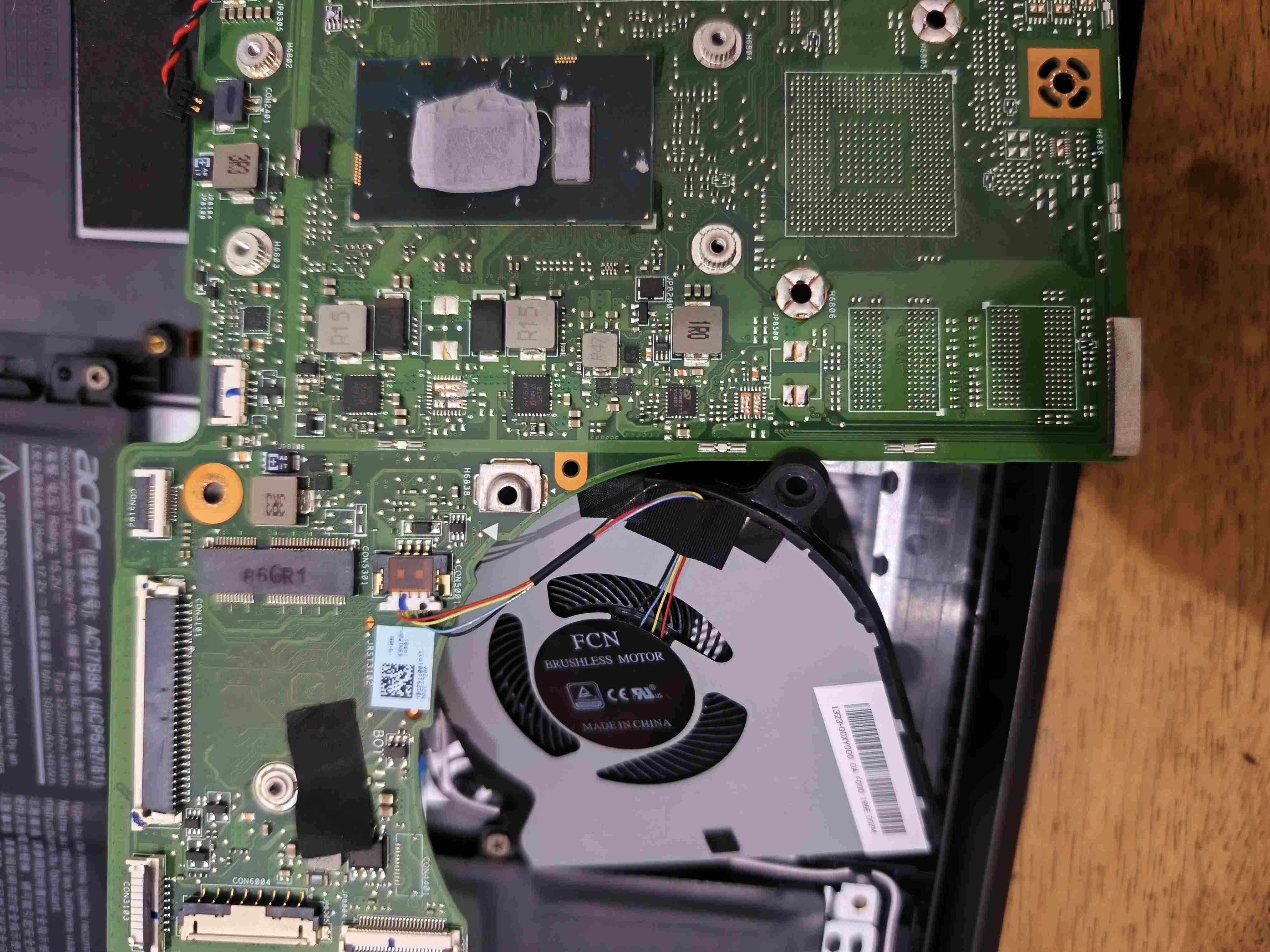

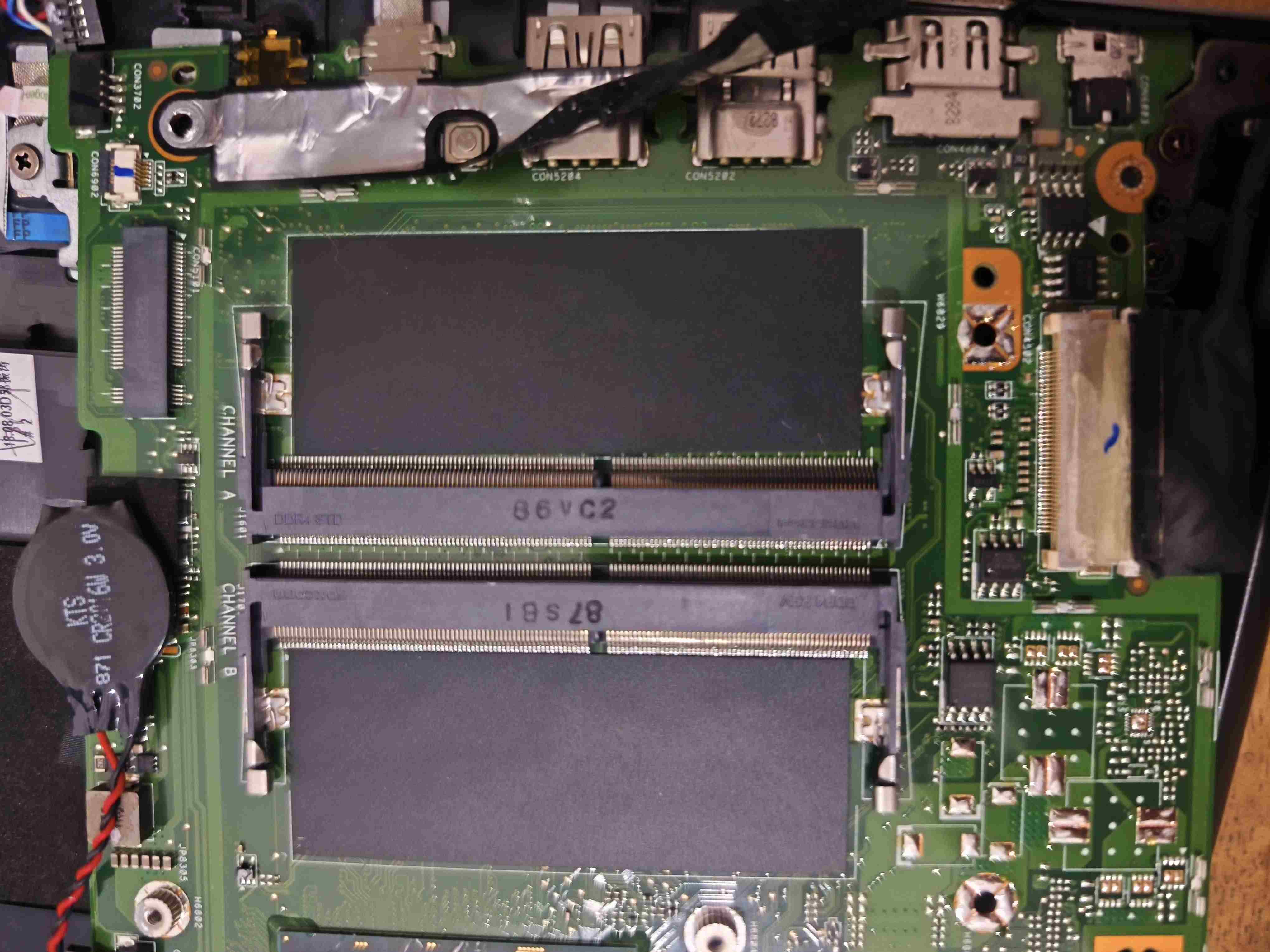

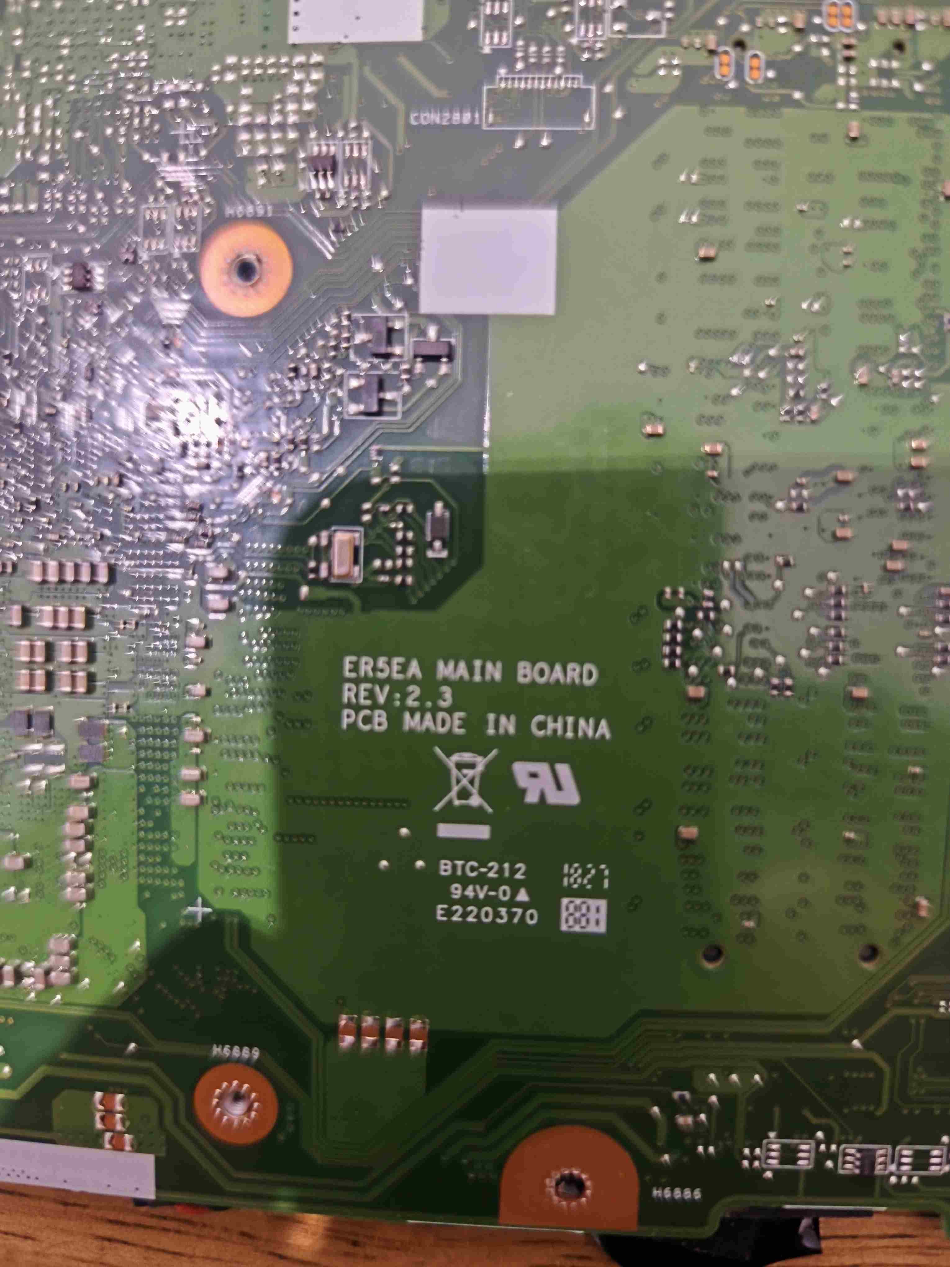

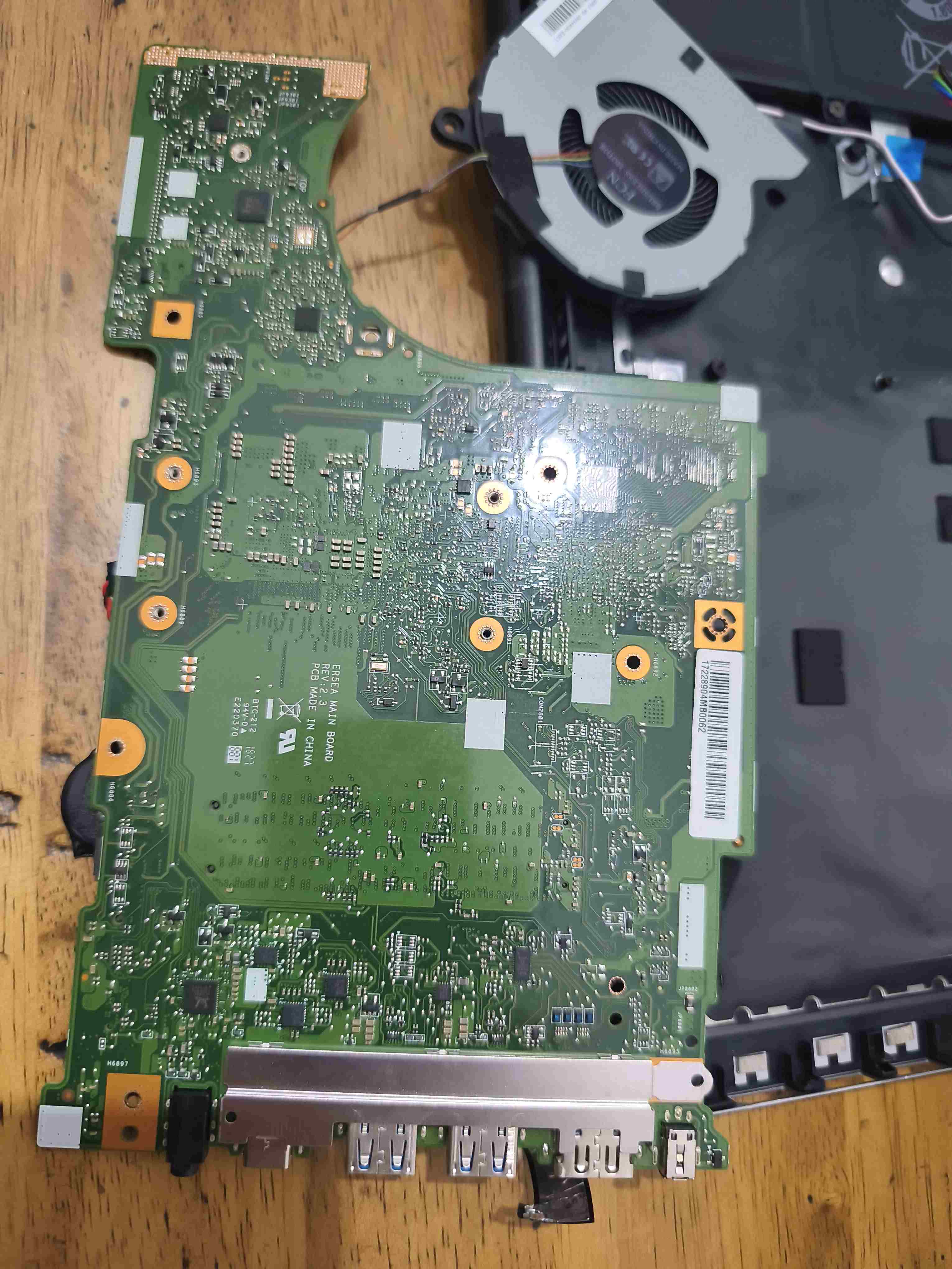

Acer non si accende
Buongiorno non si accende nessuna spia e nessun beep viene emesso. Col tester ho visto che sul connettore che arriva alla scheda arriva la corrente dal trasformatore. Ho tolto tutto RAM hard disk batteria ecc eppure nessun segno di vita . Posto qualche foto per qualche buon consiglio grazie
35 minuti fa, satellix84 ha scritto:
Buongiorno non si accende nessuna spia e nessun beep viene emesso. Col tester ho visto che sul connettore che arriva alla scheda arriva la corrente dal trasformatore. Ho tolto tutto RAM hard disk batteria ecc eppure nessun segno di vita . Posto qualche foto per qualche buon consiglio grazie
Se hai staccato tutto dalla MB (RAM, HDD/SSD e batteria) e hai verificato che l'alimentatore funziona (dovrebbe essere circa 19V DC ma verifica) rimangono solo 2 colpevoli : la CPU oppure la MB.
Potresti ancora provare a collegare un monitor (HDMI/VGA dipende dall'uscita del PC) e una tastiera (USB) esterni ... se non vedi a monitor la pagina del BIOS ci fai poco, cambia PC
