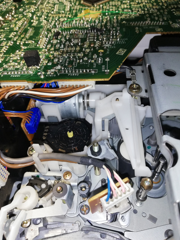

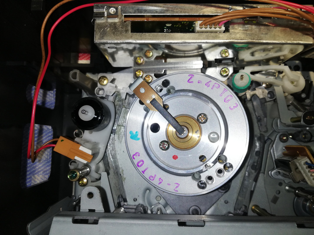

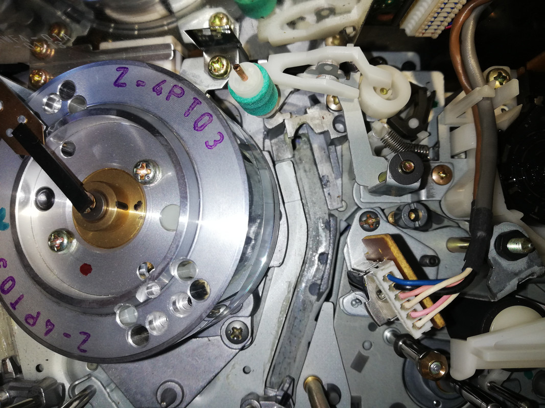

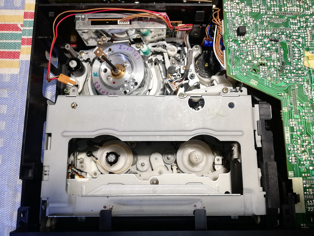

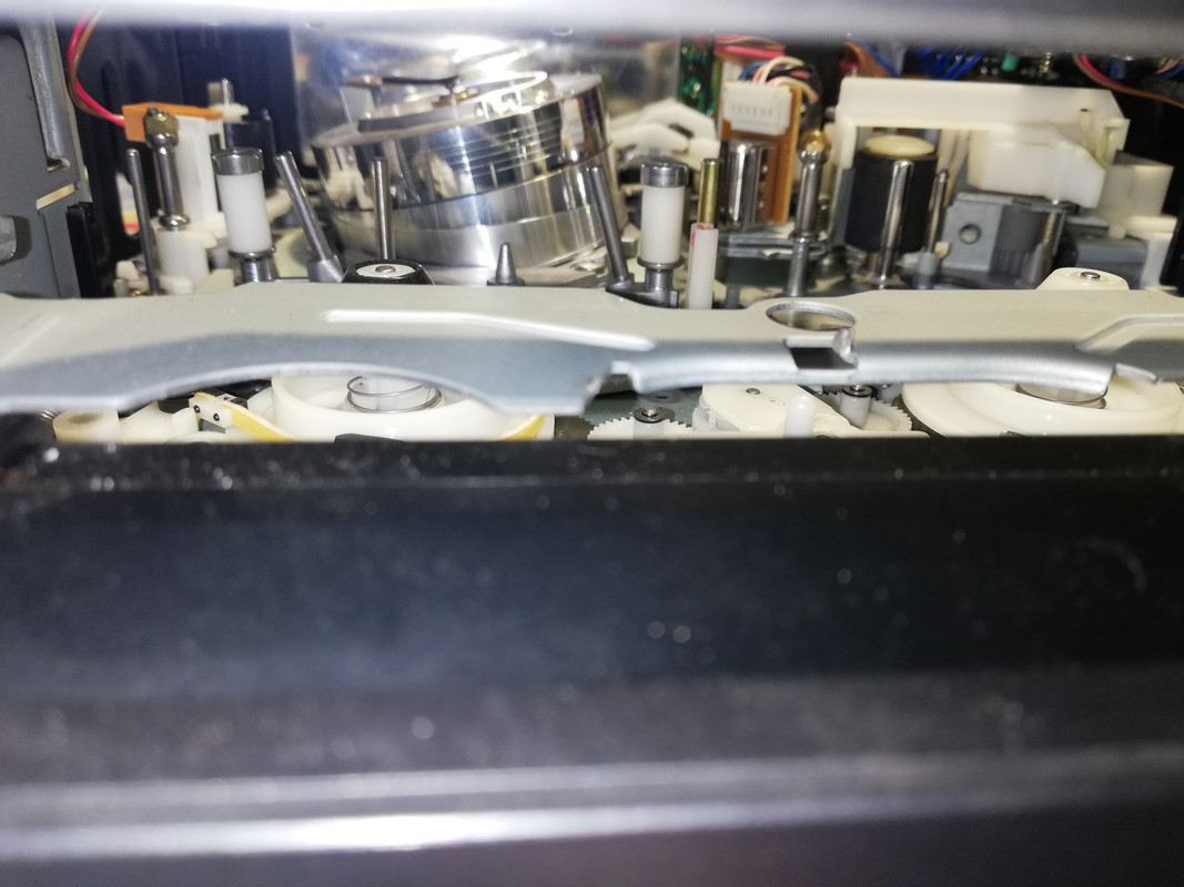

Lockeid Inserito: 14 ottobre 2025 Segnala Inserito: 14 ottobre 2025 Salve tutti. Mi servirebbe un aiuto per identificare la meccanica nelle foto. Ho un difetto che mi fa pensare a rullo pressore malfunzionante. Purtroppo il manuale di servizio del videregistratore non riesco a trovarlo. Speravo di trovare quello della meccanica prima di smontare qualsiasi cosa. Grazie in anticipo.
Nik-nak Inserita: 14 ottobre 2025 Segnala Inserita: 14 ottobre 2025 (modificato) Le foto non si vedono, almeno io, in ogni caso a questo link: OC650 puoi scaricarti il service manual di quel modello, che non è il tuo, ma potrebbe montare la stessa meccanica. Vedi se può esserti di aiuto Modificato: 14 ottobre 2025 da Nik-nak
Lockeid Inserita: 14 ottobre 2025 Autore Segnala Inserita: 14 ottobre 2025 3 ore fa, Nik-nak ha scritto: Le foto non si vedono, almeno io, in ogni caso a questo link: OC650 puoi scaricarti il service manual di quel modello, che non è il tuo, ma potrebbe montare la stessa meccanica. Vedi se può esserti di aiuto Grazie per il suggerimento. Farò il tentativo. Ripropongo le foto così come ho fatto in altre discussioni.
Nik-nak Inserita: 14 ottobre 2025 Segnala Inserita: 14 ottobre 2025 Le foto si vedono, ho un problema io.
Lockeid Inserita: 14 ottobre 2025 Autore Segnala Inserita: 14 ottobre 2025 Nik Nak ho scaricato il manuale e la meccanica è simile. La parte Pinch roller è identica. Dovrebbe essere sufficiente. Grazie
Lockeid Inserita: 15 ottobre 2025 Autore Segnala Inserita: 15 ottobre 2025 4 ore fa, patatino59 ha scritto: A memoria mi sembra Hitachi Plausibile. Grazie
